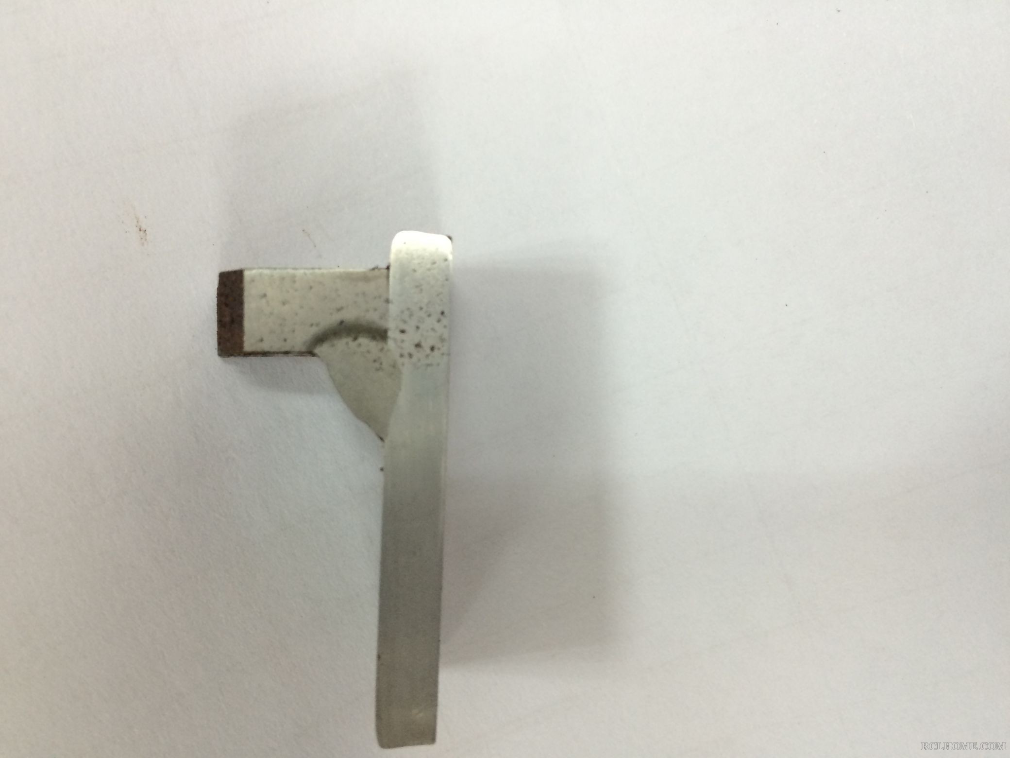

各位同仁大家好:
       我想问一下,焊接热影响过大,怎么通过热处理减小焊接热影响,请教一下吗,谢谢!

黑色的是什么?硬质合金?
发表于 2016-4-26 11:03:01 | 显示全部楼层
所以因为 发表于 2016-4-26 10:15
黑色的是什么?硬质合金?
估计不是,可能是含碳量偏高的材料
发表于 2016-4-26 11:08:28 | 显示全部楼层
腊月寒沫 发表于 2016-4-26 11:03
估计不是,可能是含碳量偏高的材料
估计也不是,那块黑色的有高低(斜度)。

 楼主| 发表于 2016-4-26 11:47:39 | 显示全部楼层
是热影响

 楼主| 发表于 2016-4-26 12:38:20 | 显示全部楼层
硝酸腐蚀之后的影像

 楼主| 发表于 2016-4-26 12:41:20 | 显示全部楼层
我们是想降低焊接热影响的硬度,通过热处理
发表于 2016-4-26 12:42:26 | 显示全部楼层
潇洒首付款 发表于 2016-4-26 12:38
硝酸腐蚀之后的影像
什么材料?用铜焊接的?

 楼主| 发表于 2016-4-26 12:43:07 | 显示全部楼层
一个是Q235一块是S45C

 楼主| 发表于 2016-4-26 12:47:45 | 显示全部楼层
腐蚀变黑的是S45C的热影响,现在偏大,要经过热处理来降低热影响硬度,要怎么的方法才可以呢?
