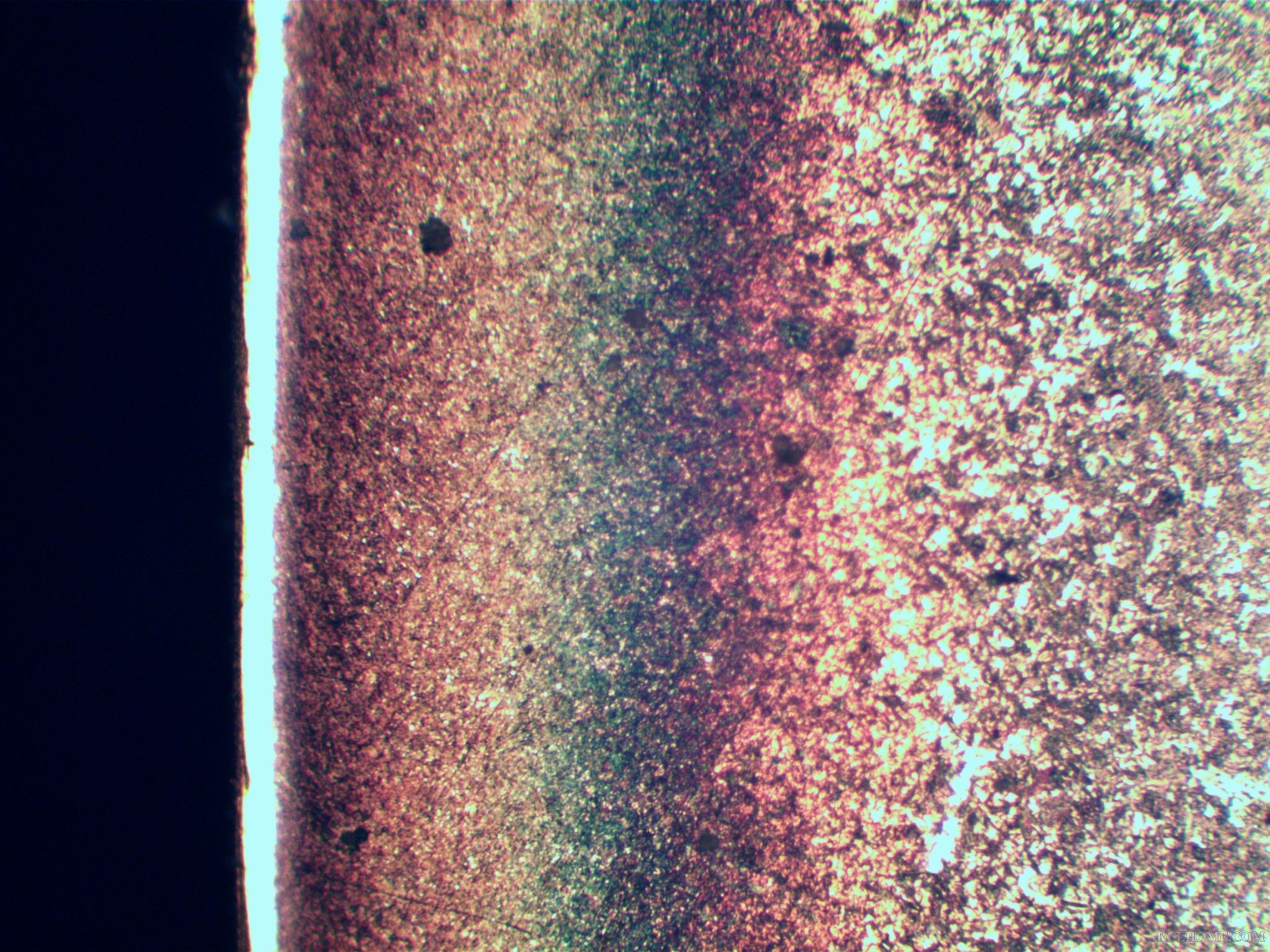

大师们,这是白亮层吗
20CrMnTi渗碳100X
20CrMnTi渗碳100X
发表于 2016-4-26 19:12:37 | 显示全部楼层
脱碳层,非马层??
发表于 2016-4-26 19:18:05 | 显示全部楼层
沧海一声笑 发表于 2016-4-26 19:12
脱碳层,非马层??
会不会是切割不当?
发表于 2016-4-26 19:19:15 | 显示全部楼层
cnszgong 发表于 2016-4-26 19:18
会不会是切割不当?
切割不当的淬火层,退火层。
发表于 2016-4-26 19:24:59 | 显示全部楼层
沧海一声笑 发表于 2016-4-26 19:19
切割不当的淬火层,退火层。
可能是淬火层。
发表于 2016-4-26 20:07:01 | 显示全部楼层
惊人相似的一案

 楼主| 发表于 2016-4-26 20:25:41 | 显示全部楼层
会不会是切割不当?
线割的,只是一部分有,不是整个边都有

 楼主| 发表于 2016-4-26 20:29:41 | 显示全部楼层
这个白亮马氏体带是什么东西
发表于 2016-4-26 20:36:34 | 显示全部楼层
鲍武魁 发表于 2016-4-26 20:29
这个白亮马氏体带是什么东西
线切割烧伤。

 楼主| 发表于 2016-4-27 07:14:03 | 显示全部楼层
是脱碳了吗

发表于 2016-4-28 08:56:35 | 显示全部楼层
样品是从齿轮上实物解剖的吗?是否经过磨齿工序?
签到天数: 72 天
38
240
901
901
 楼主| 发表于 2016-4-28 09:52:44 | 显示全部楼层
没有经磨,直接线割,剖面只是部分有这白亮层

发表于 2016-4-28 12:19:03 来自手机 | 显示全部楼层
这种情况我也遇到过,是一个客户做磨损试验之后,然后切割检查产品的时候,在磨损面看见过楼主所说的这种情况。

 楼主| 发表于 2016-4-28 13:35:15 | 显示全部楼层
知道这是什么组织吗
发表于 2016-4-28 13:45:49 | 显示全部楼层
鲍武魁 发表于 2016-4-28 13:35
知道这是什么组织吗
马氏体组织。
发表于 2016-4-28 13:55:25 | 显示全部楼层
这个白亮马氏体带是什么东西
形成机理是一样的,表面瞬间高温奥氏体化淬火。你的可能是线切割造成的。

 楼主| 发表于 2016-4-29 09:42:03 | 显示全部楼层
就是这个马氏体腐蚀后也是白亮的
发表于 2016-4-29 09:54:59 | 显示全部楼层
         线切割形成的白层厚度一般在什么范围?
发表于 2016-4-29 10:08:33 | 显示全部楼层
孤鸿踏雪 发表于 2016-4-29 09:54
线切割形成的白层厚度一般在什么范围?
这个不好说,我是尽量多去掉一点。
签到天数: 1092 天
7209
30080
发表于 2016-4-29 11:31:35 | 显示全部楼层
线切割快走丝或走丝过慢,会造成加工面温度上升,出现这种二次硬化的白亮层;
发表于 2016-4-29 11:41:28 | 显示全部楼层
线切割其实也是电火花加工的一种形式。

发表于 2016-5-27 13:56:53 | 显示全部楼层
如果是白亮层,那么在有些碳氮共渗的条件下也许可能在局部出现白亮层,但是不会出现这么整齐的白亮层。
还有一种大家提到的,诸如磨削烧伤/制样时切割温度过高,导致局部形成了淬火马氏体,淬火马氏体不容易腐蚀,看上去是白色的。

 楼主| 发表于 2016-5-27 14:28:41 | 显示全部楼层
还 ...
淬火马氏体与回火马氏体有什么区别吗,?????
签到天数: 15 天
485
2127
2127
发表于 2016-5-27 14:49:44 | 显示全部楼层
回火后马氏体比较容易腐蚀,颜色比较深,
签到天数: 72 天
38
240
901
901
 楼主| 发表于 2016-5-28 07:51:12 | 显示全部楼层
我爱大自然 发表于 2016-5-27 14:49
回火后马氏体比较容易腐蚀,颜色比较深,
就是说淬火马氏体和回火马氏体可以相互转变
签到天数: 15 天
485
2127
2127
发表于 2016-6-1 15:53:53 | 显示全部楼层
淬火回火后续可能会有磨削/切割,由于操作不当,产生大量的热量,
发热可能会:
1 产生局部重新奥氏体化并转变成马氏体,(淬火烧伤)
2 也有可能发热量比较小,但是也会使得工件进一步回火,(回火烧伤)
