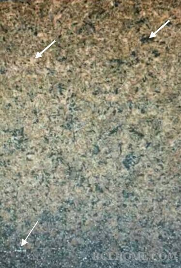

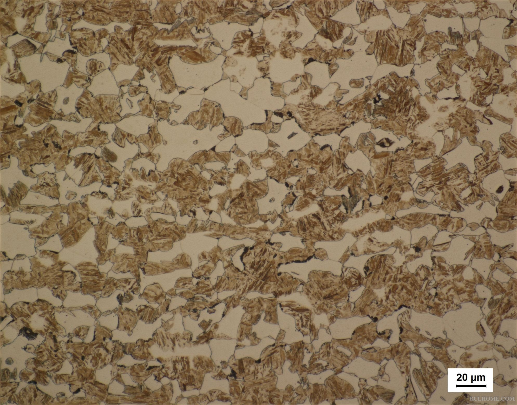

以前没注意过,GCr15轴承钢有托氏体检测标准。想和大家讨论一下这个托氏体形成的原因和预防方法。
其实之前发过类似的帖子,传几张金相供讨论,这不是GCr15材料,但是我觉得形成原因类似。

发表于 2016-4-27 11:29:02 | 显示全部楼层
版主的样,版主的功,版主的镜头,真是顶级呀

发表于 2016-4-27 11:32:29 | 显示全部楼层
啃过的铁素体,逃逸的托氏体,所得无几的马氏体一览无遗,太棒了

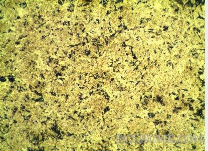

发表于 2016-7-24 16:48:59 | 显示全部楼层
四楼说的在理,
我这里上传两张轴承钢屈氏体组织的图片,工参考
