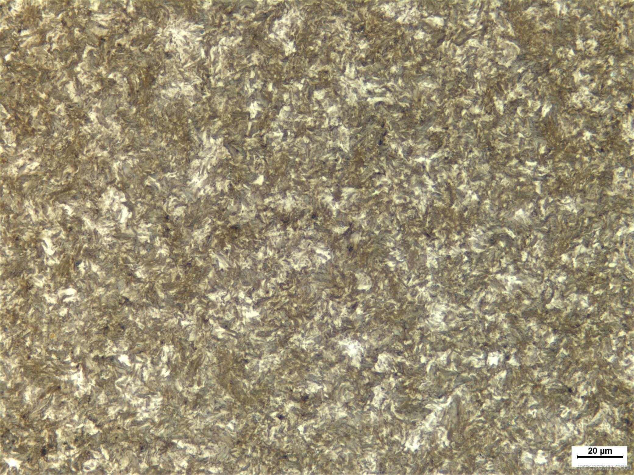

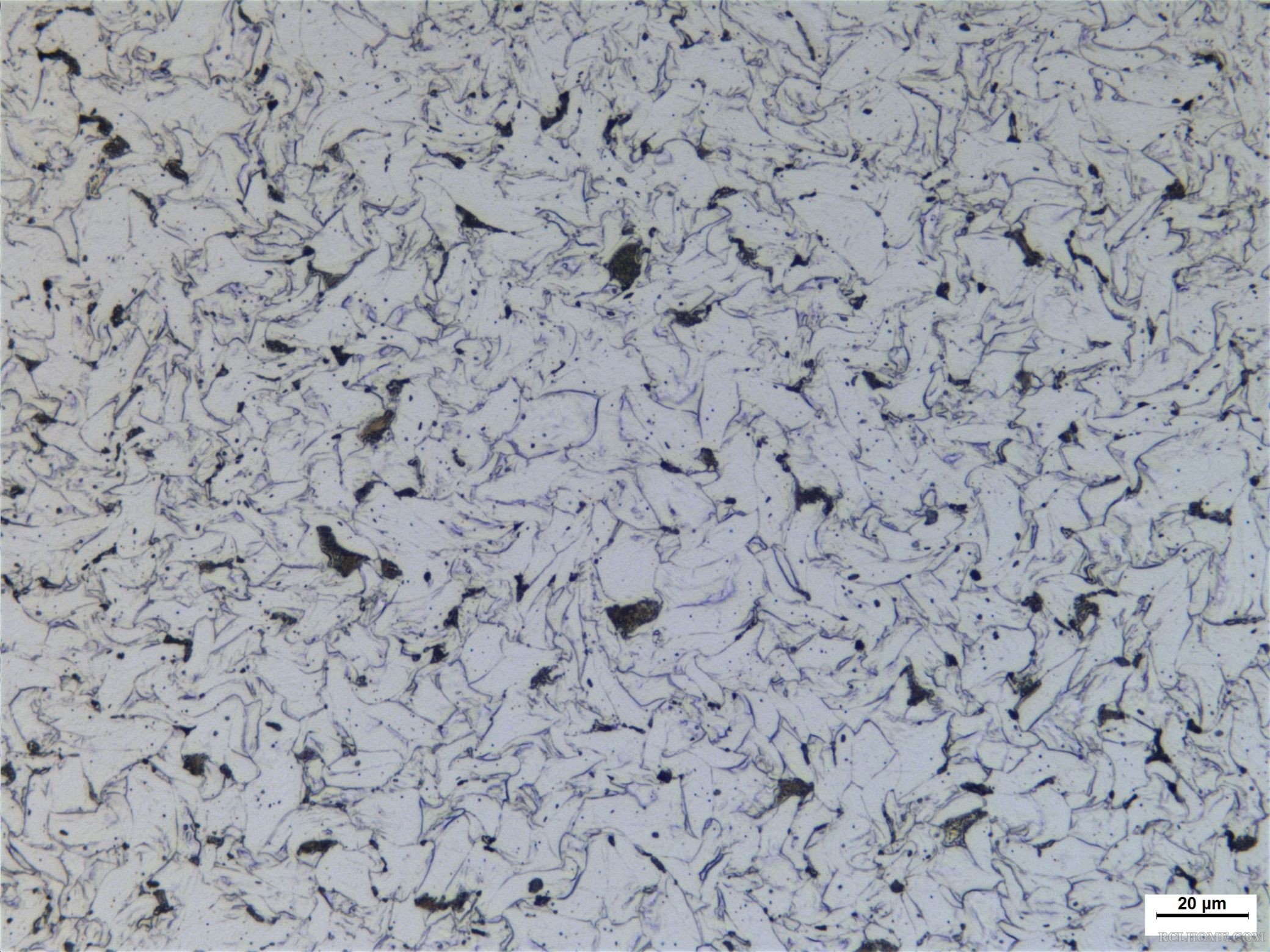

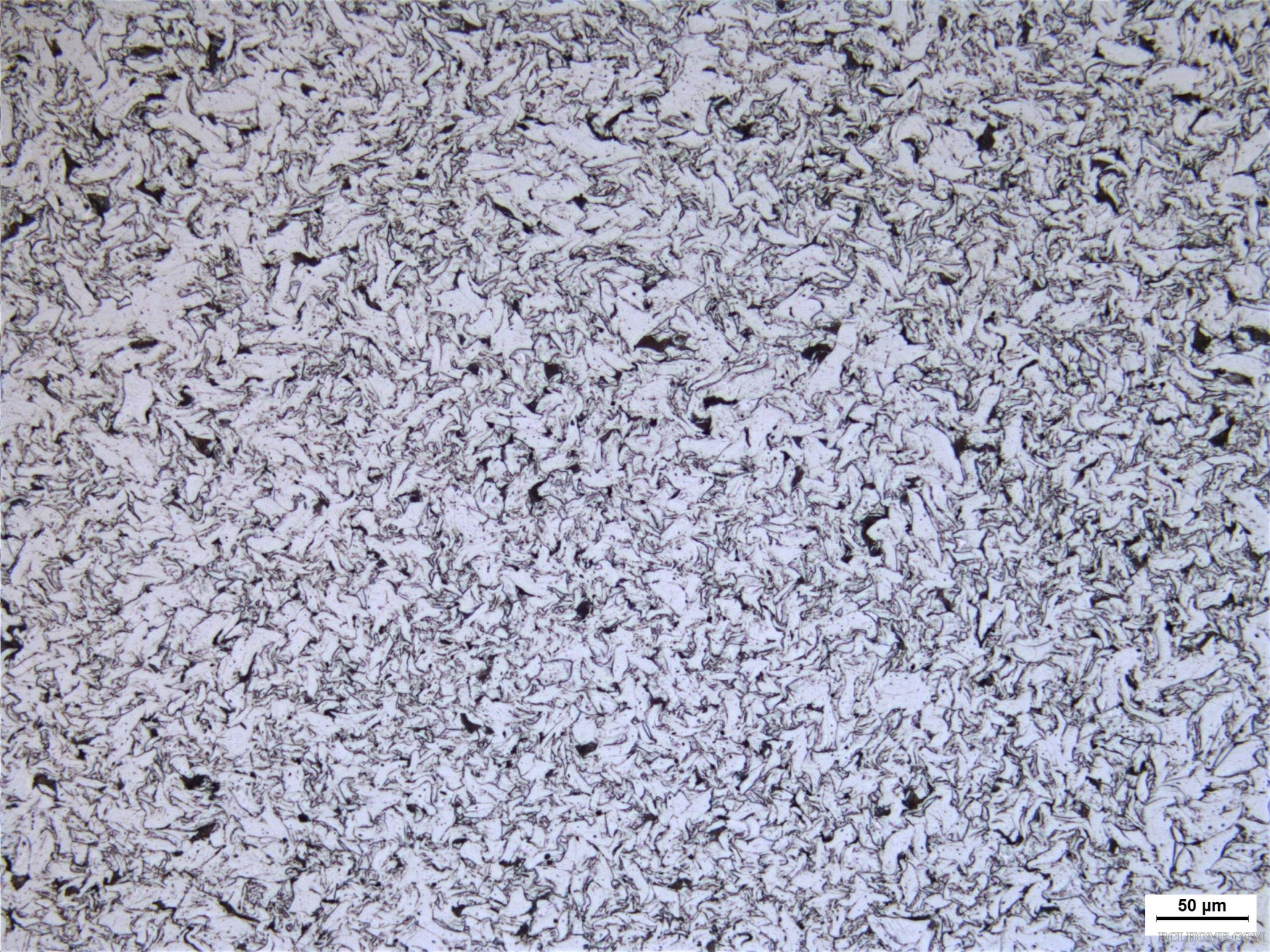

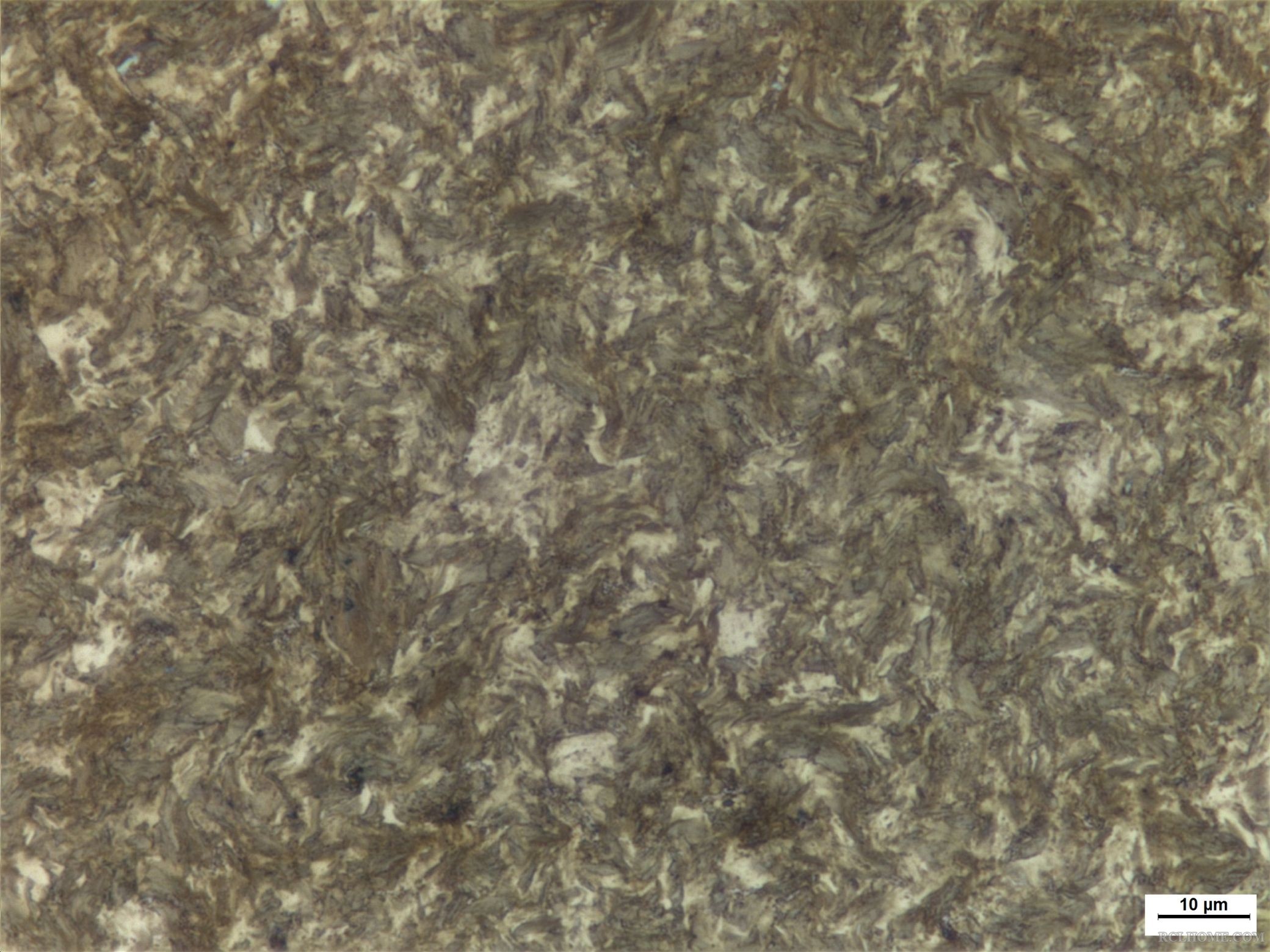

看这两组组织能否猜测加工工艺?
发表于 2016-4-28 14:00:21 | 显示全部楼层 |阅读模式
今天无意间看到了这个低碳钢的怪异组织,然后联想到了后面一组65Mn组织,给大家分享。
低碳钢组织:
65Mn组织:

发表于 2016-4-28 14:37:33 | 显示全部楼层
斗胆猜一下,第一组低碳钢,第一帧是铁素体+低碳马氏体+屈氏体(珠光体)第三和第四是回火马氏体+铁素体,都是淬火淬火态的。猜的。请大侠指正。
不是。  发表于 2016-4-28 15:41

发表于 2016-4-28 15:53:02 | 显示全部楼层
冷变形过?

发表于 2016-4-28 16:23:54 | 显示全部楼层
是不是喷砂或者抛丸干的
 楼主| 发表于 2016-4-28 16:52:32 | 显示全部楼层
腊月寒沫 发表于 2016-4-28 16:23
是不是喷砂或者抛丸干的
冷变形组织。
发表于 2016-4-28 16:58:57 | 显示全部楼层
晶粒变形没有宏观的统一方向,是取样方向的问题还是冷变形工艺特殊所致
 楼主| 发表于 2016-4-28 17:02:16 | 显示全部楼层
取样方向的问题。最后两张不眼熟吗?年会上见过的有纵截面的,我没上传,上传就不用猜了

发表于 2016-4-28 21:37:23 来自手机 | 显示全部楼层
低碳钢的应该是软化退火或正火。65mn像珠光体应该是正火,水浴等

发表于 2016-5-27 13:52:51 | 显示全部楼层
前两个图好像是冷加工的,冷加工前应该有球化退火工艺。后面两个是淬火回火的。
