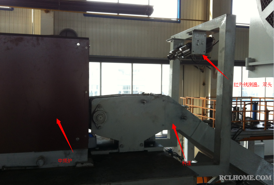

发表于 2016-4-29 14:36:52 | 显示全部楼层
随风飘飘 发表于 2016-4-29 11:13
固定在连续炉上面的,误差有多大呢
你说的可是这种

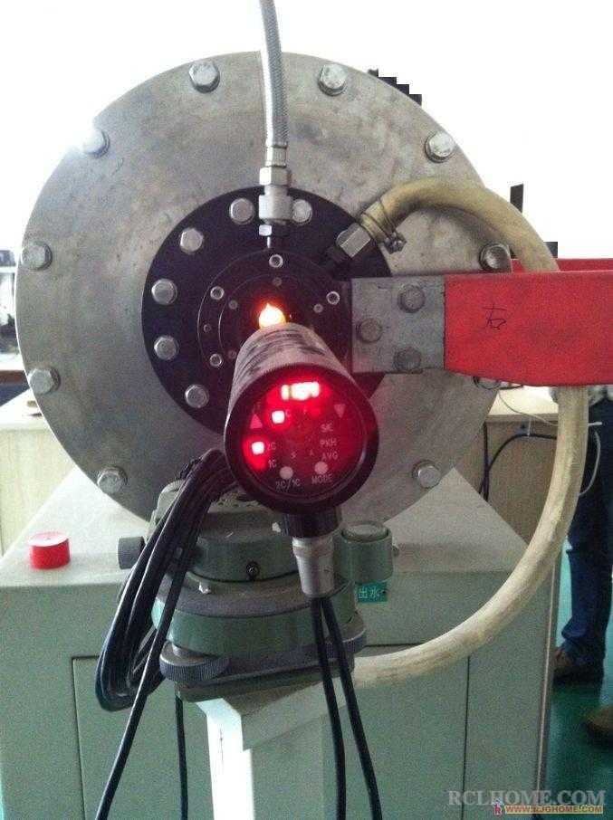

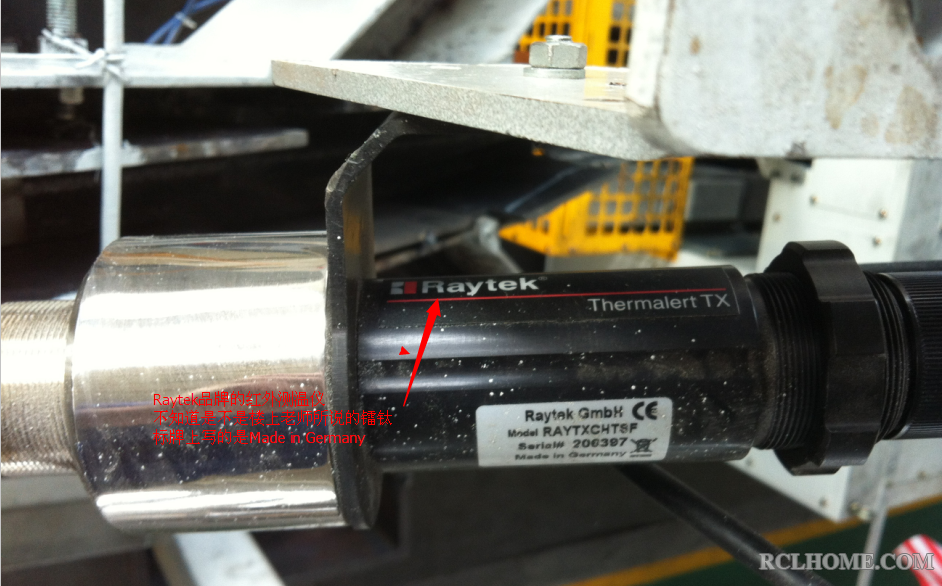

发表于 2016-5-3 16:38:17 | 显示全部楼层
老杨说的这种是镭钛MR1系列,FR1系列显示与测量是分离的,通过光纤连接。
