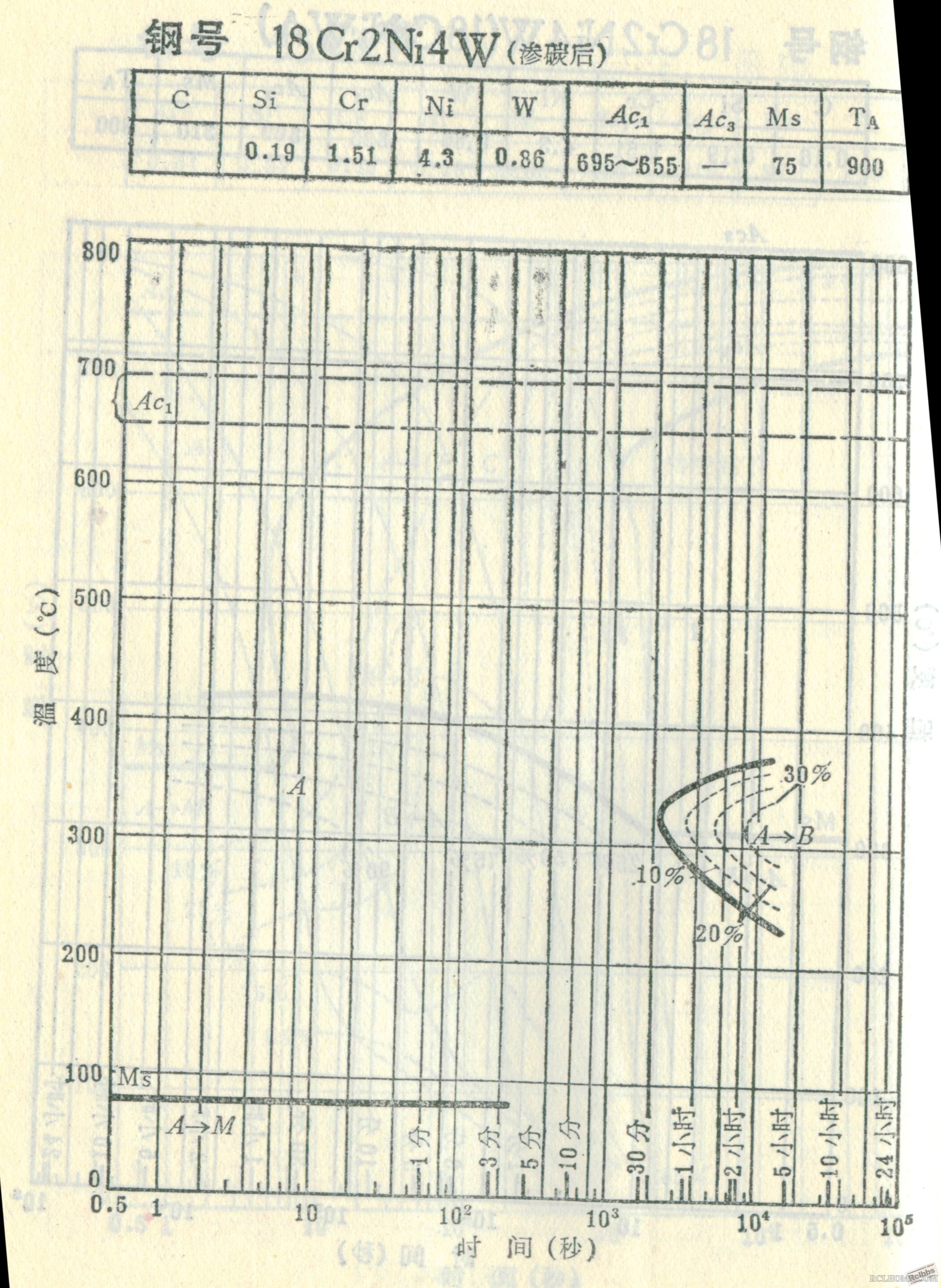

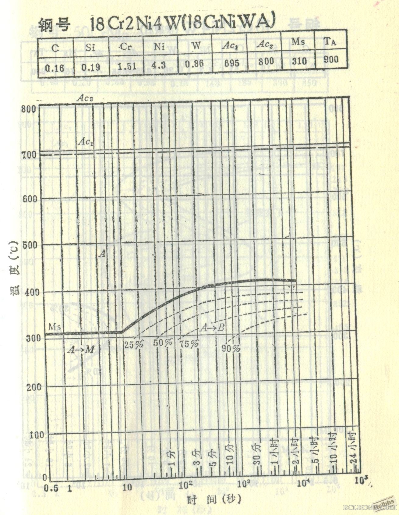

 楼主| 发表于 2013-3-11 11:24:52 | 显示全部楼层
大家看看这个材料如何得到平衡组织
