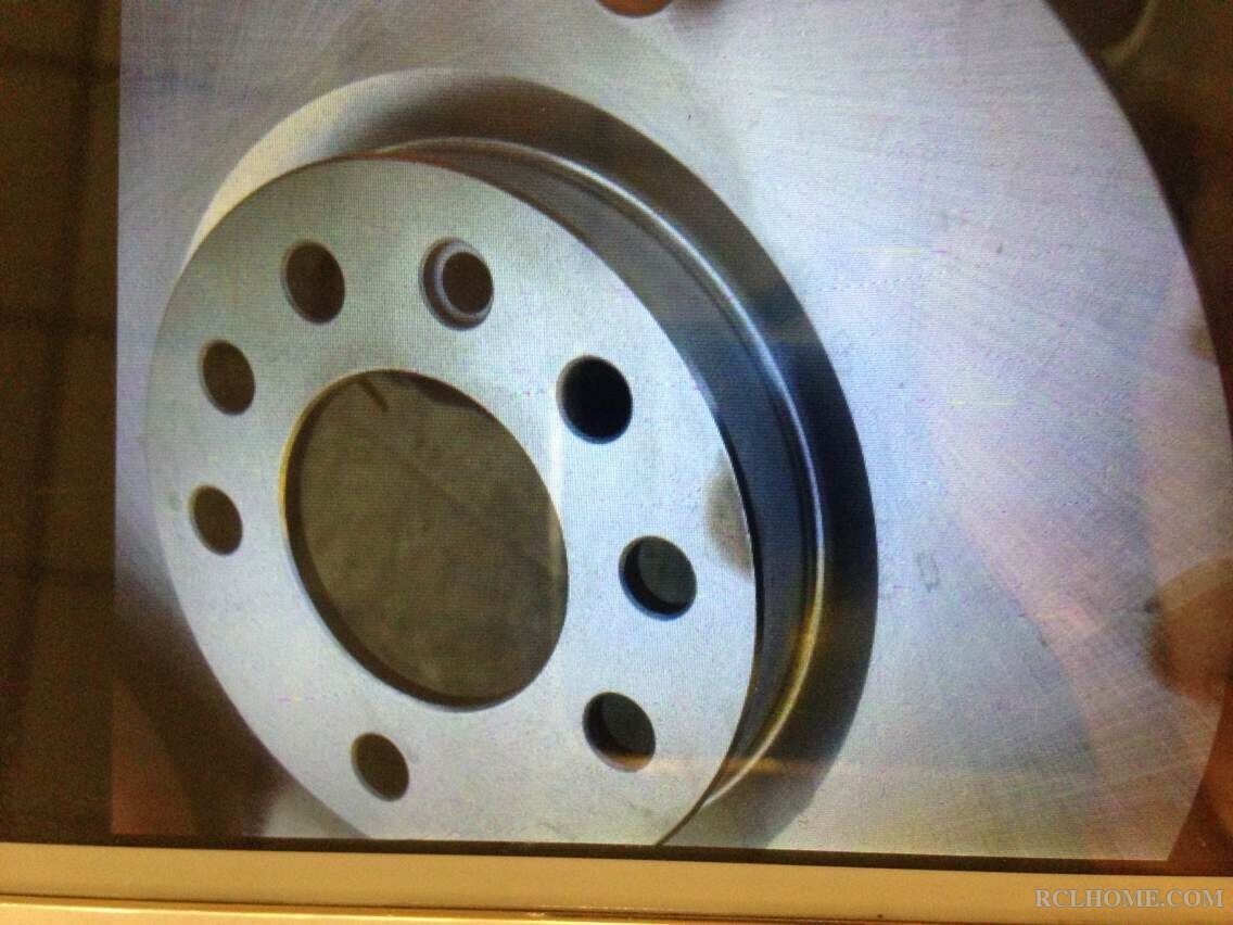

这个污斑是如何形成的?与清洗剂是否有关?
发表于 2016-5-13 16:30:07 | 显示全部楼层 |阅读模式
         如题,看附件
发表于 2016-5-13 19:49:45 | 显示全部楼层
这个应该是磨削加工磨焦了吧??

发表于 2016-5-14 08:53:32 | 显示全部楼层
和清洗应该没关系,清洗最差也就是起到 “防渗”,产生软点。不会磨过还会有黑斑。

发表于 2017-3-30 11:55:31 | 显示全部楼层
这个不是清洗剂的问题,应该是磨削加工过热或者其他原因导致
