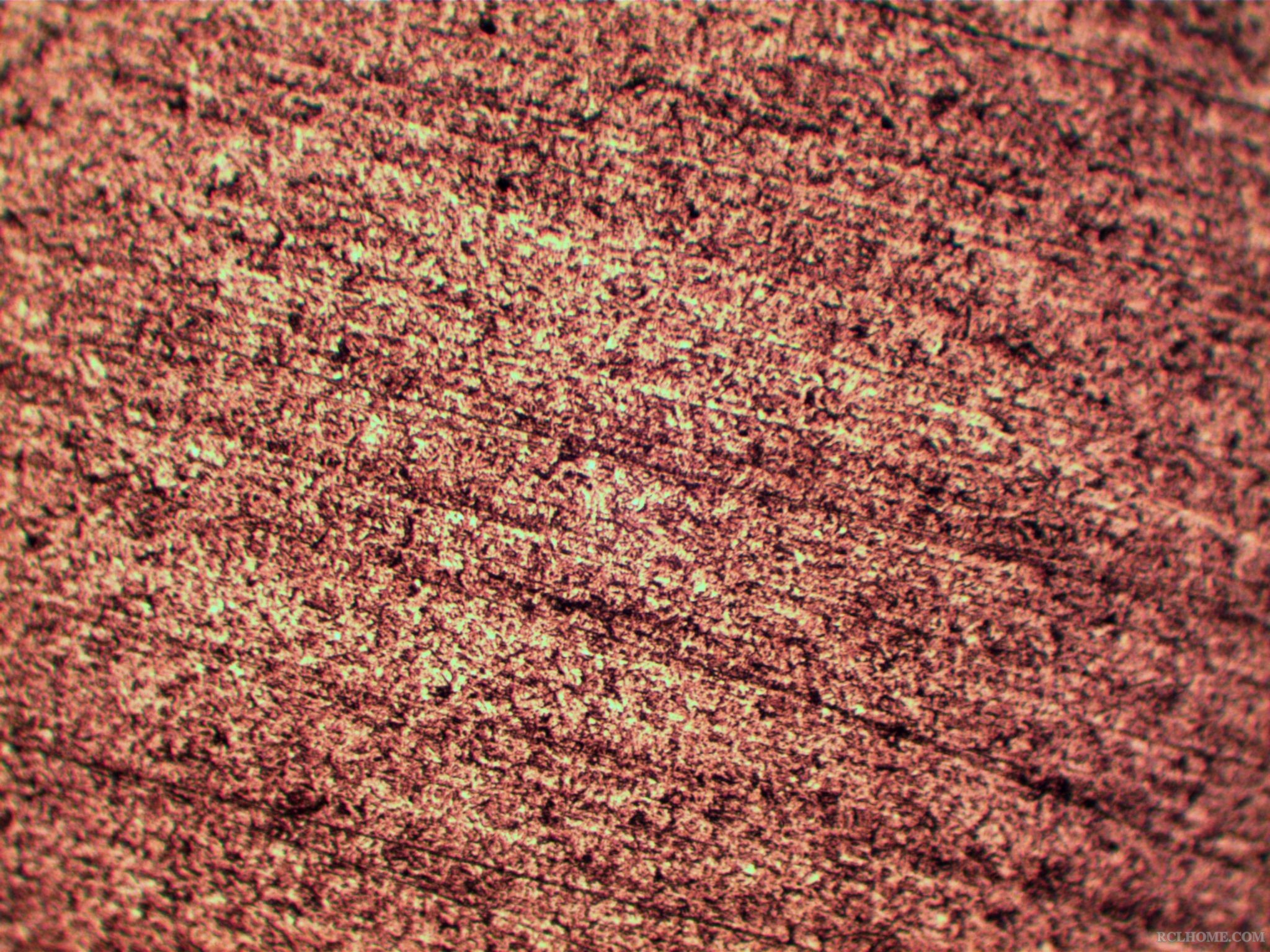

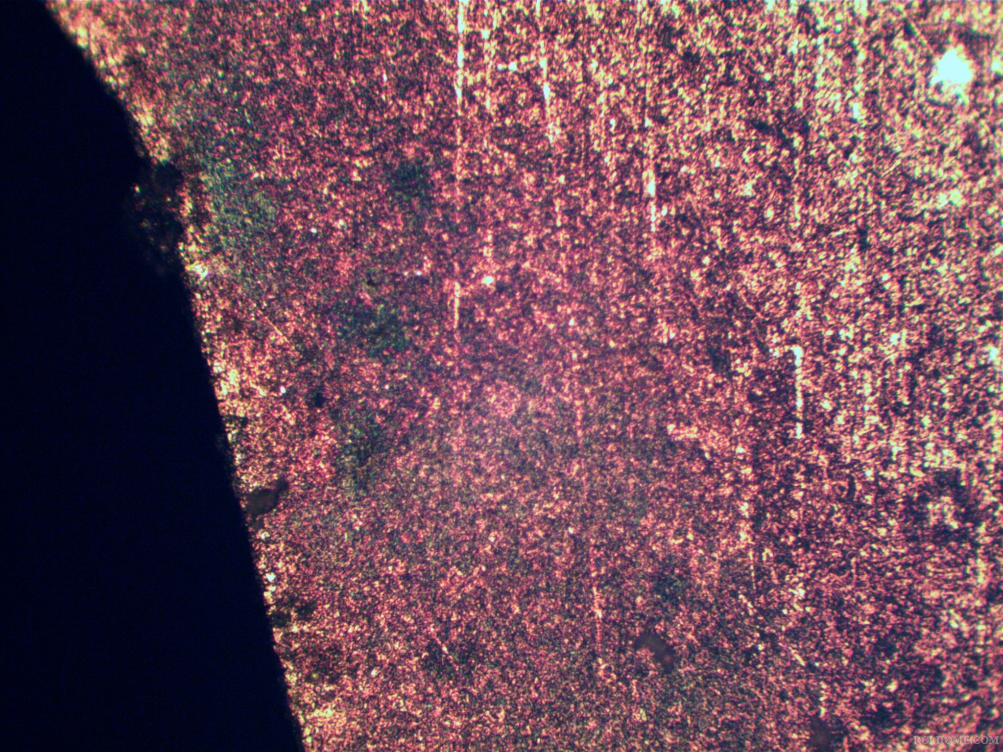

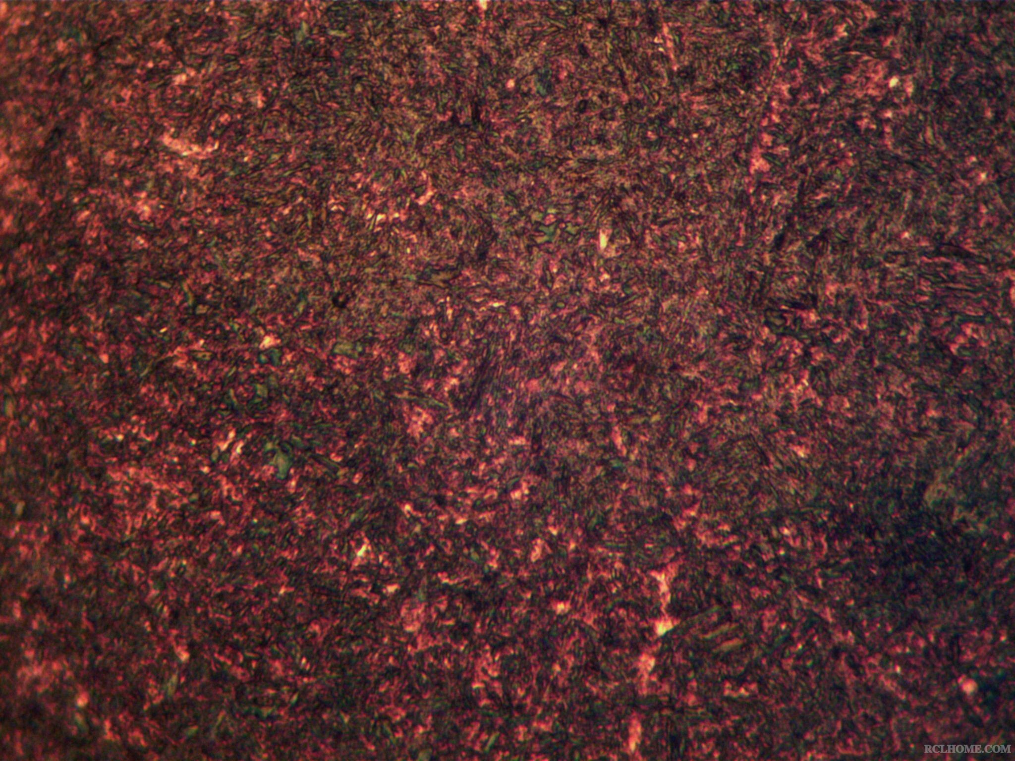

失效齿轮表面硬度HRC54 心部硬度HRC42,20CrMnTi渗碳。表面磨损严重,专家们分析一下原因:渗层0.5
心部100X
心部100X
表面100X
表面100X
表面400X
表面400X
心部400X
心部400X

发表于 2016-5-14 07:41:48 | 显示全部楼层
试样做的不够好,痕迹多

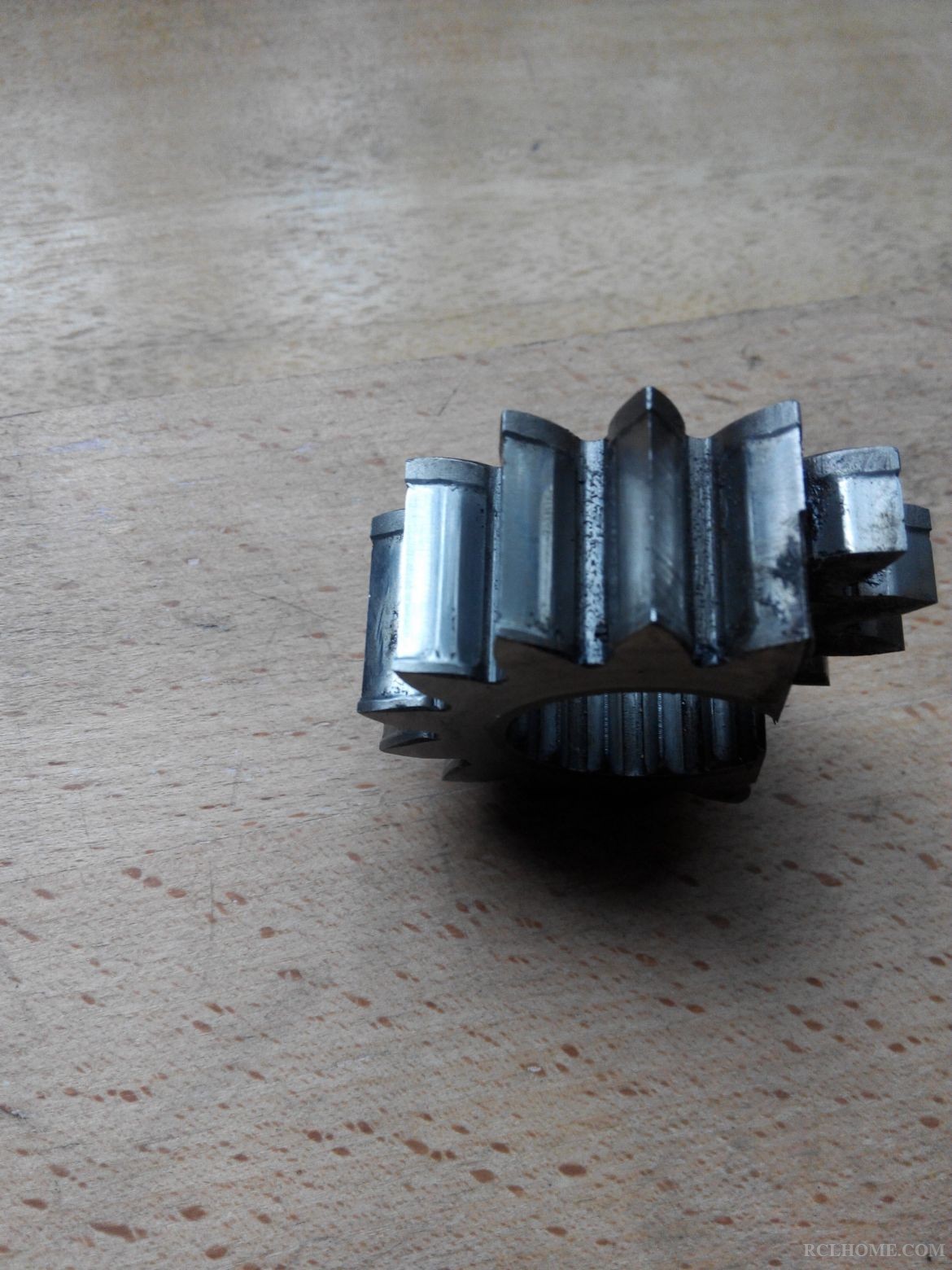

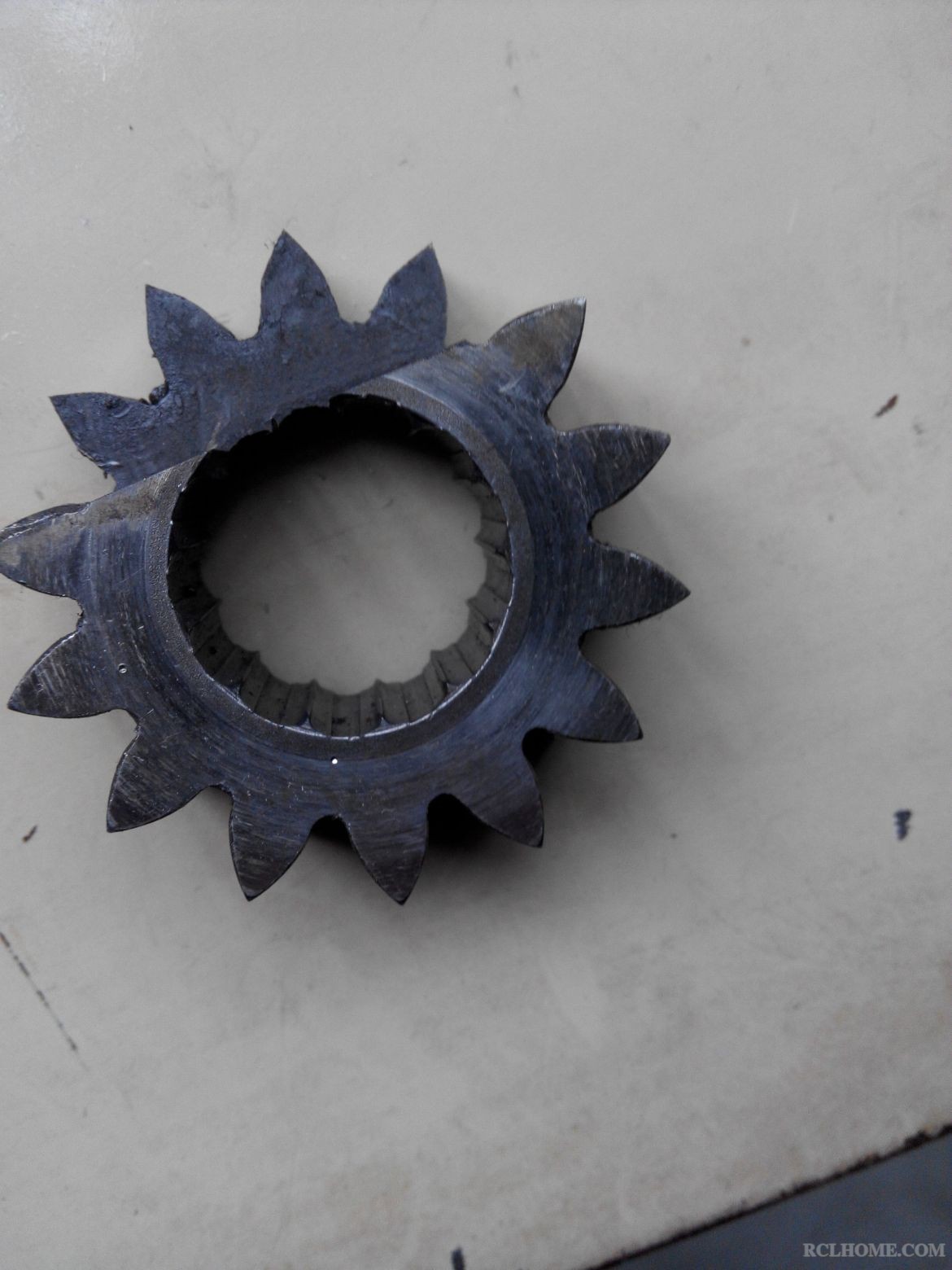

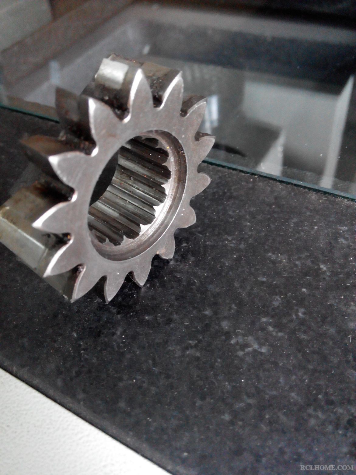

外齿M3内齿M1.5磨损严重,无断裂
外齿面磨损约0.5mm
外齿面磨损约0.5mm
内齿几乎磨光
内齿几乎磨光
内齿几乎磨光
内齿几乎磨光

发表于 2016-5-14 12:07:48 来自手机 | 显示全部楼层
鲍武魁 发表于 2016-5-14 09:12
外齿M3内齿M1.5磨损严重,无断裂
你这0.5是渗碳层还是有效硬化层?

渗层来了。。。。。。。。。。
渗层100倍
渗层100倍
发表于 2016-5-14 14:14:40 | 显示全部楼层
3模数有效硬化层在0.6~1.0mmHRC50,1.5模数有效硬化层在0.25~0.5mmHRC50左右。
金相法得到的深度一般比有效硬化层深小。
发表于 2016-5-14 14:14:41 | 显示全部楼层
金相法得到的深度一般比有效硬化层深大。所以实际的有效硬化层可能小于0.5。

发表于 2016-5-14 19:40:19 来自手机 | 显示全部楼层
鲍武魁 发表于 2016-5-14 12:37
是渗碳层,金相看的
看龚工的回复,你这齿轮的渗层偏浅。

发表于 2016-5-16 21:57:18 来自手机 | 显示全部楼层
看表面是否是内氧化?

发表于 2016-5-17 13:35:30 | 显示全部楼层
深层偏浅,表面硬度应该是偏低的
发表于 2016-5-17 13:57:50 | 显示全部楼层
外齿M3内齿M1.5磨损严重,无断裂
内孔技术要求怎么样?
