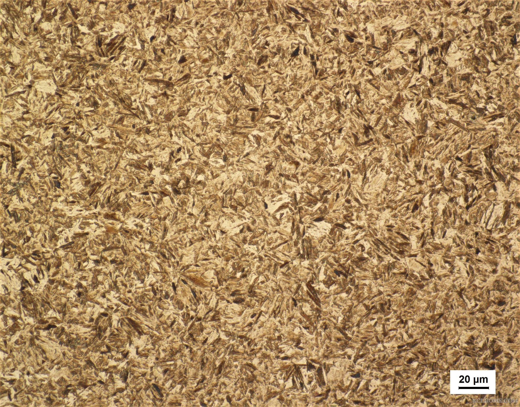

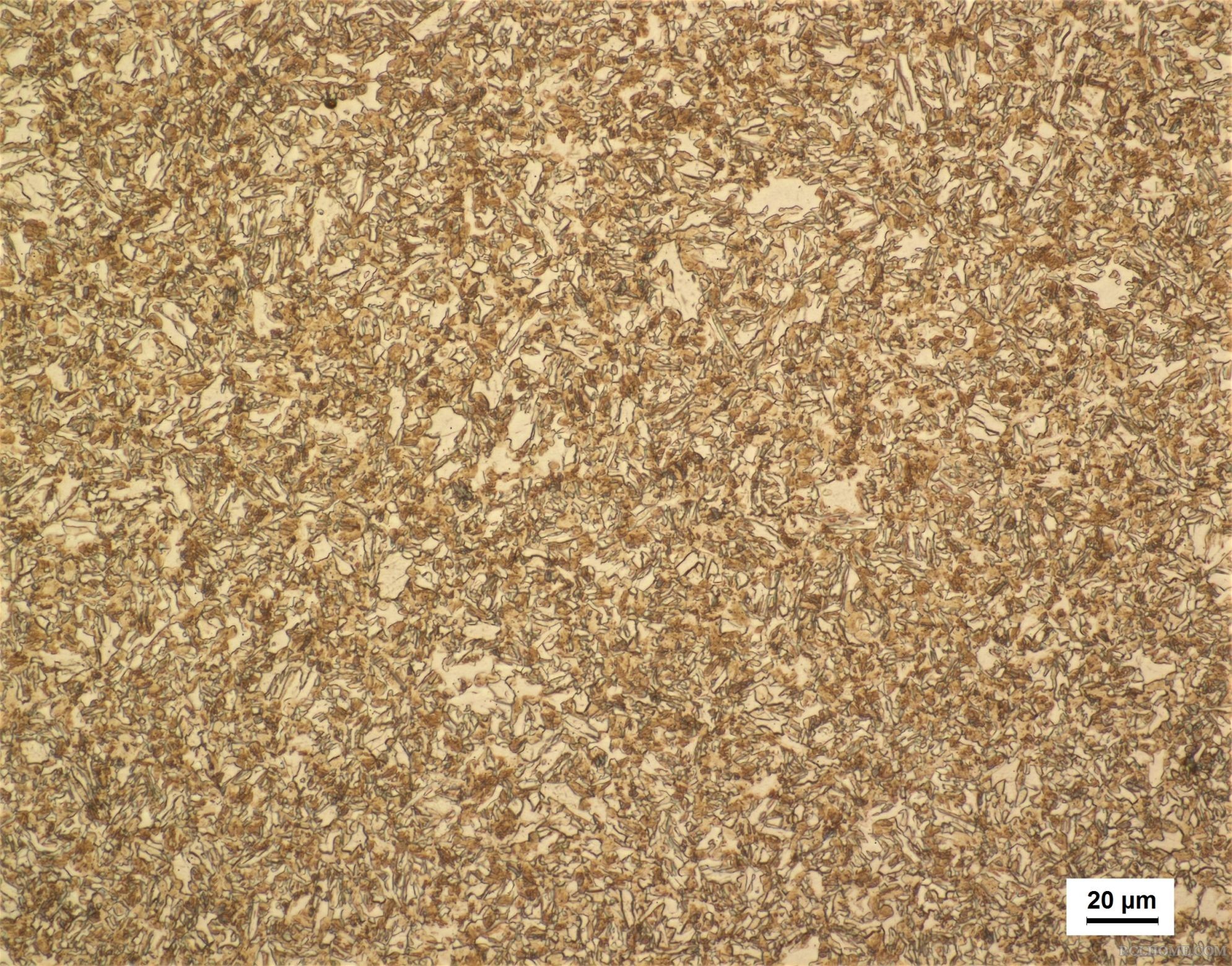

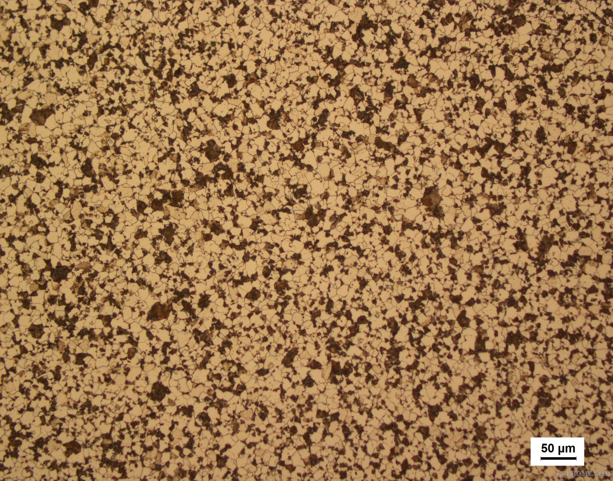

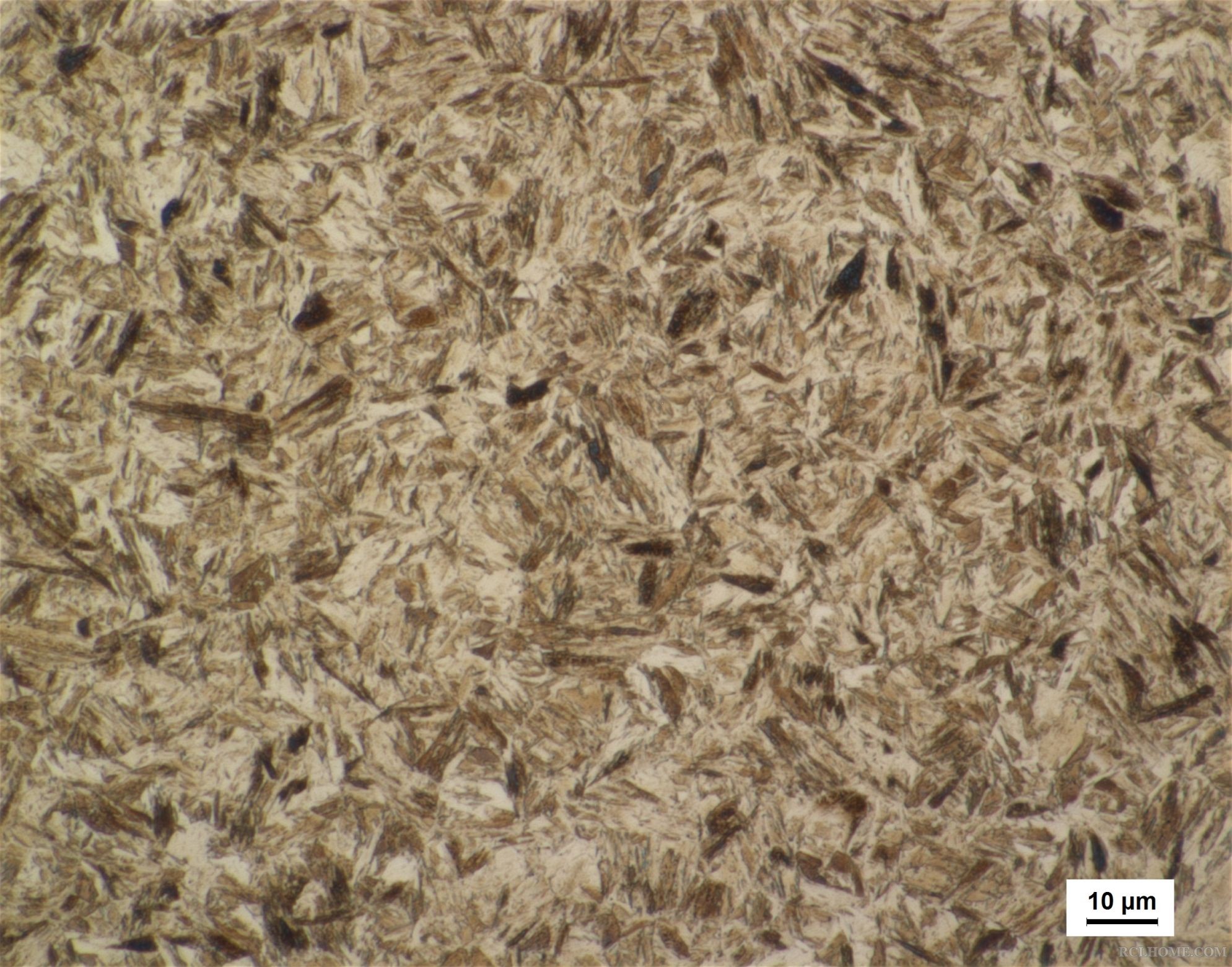

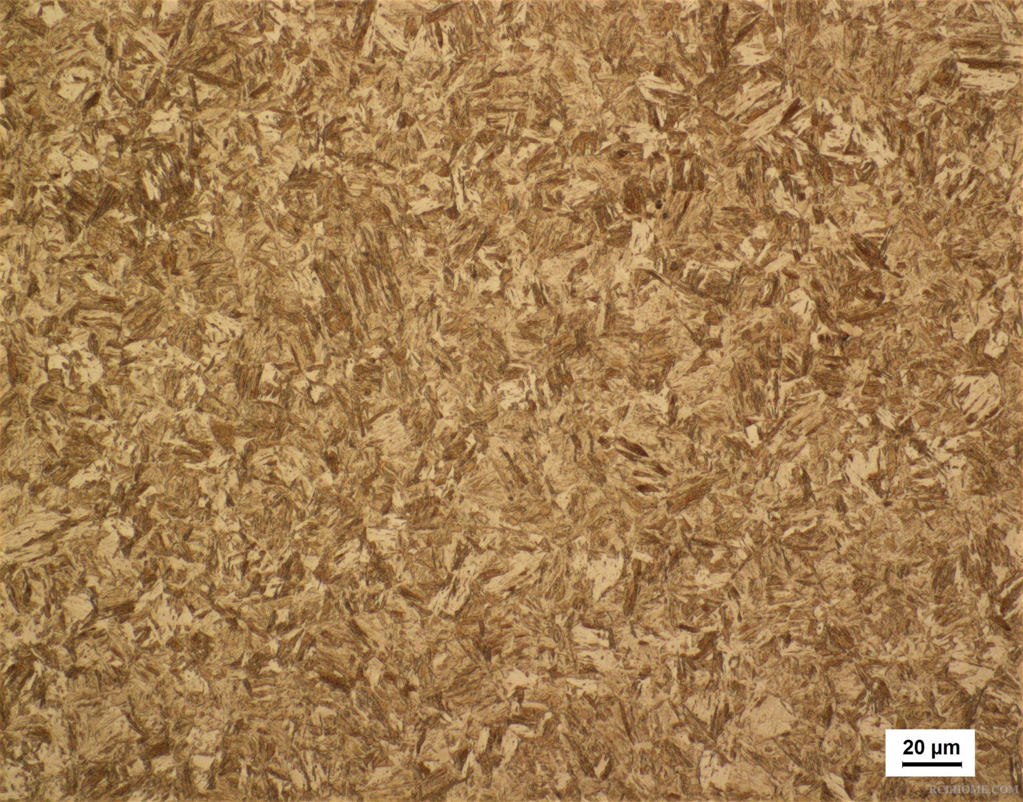

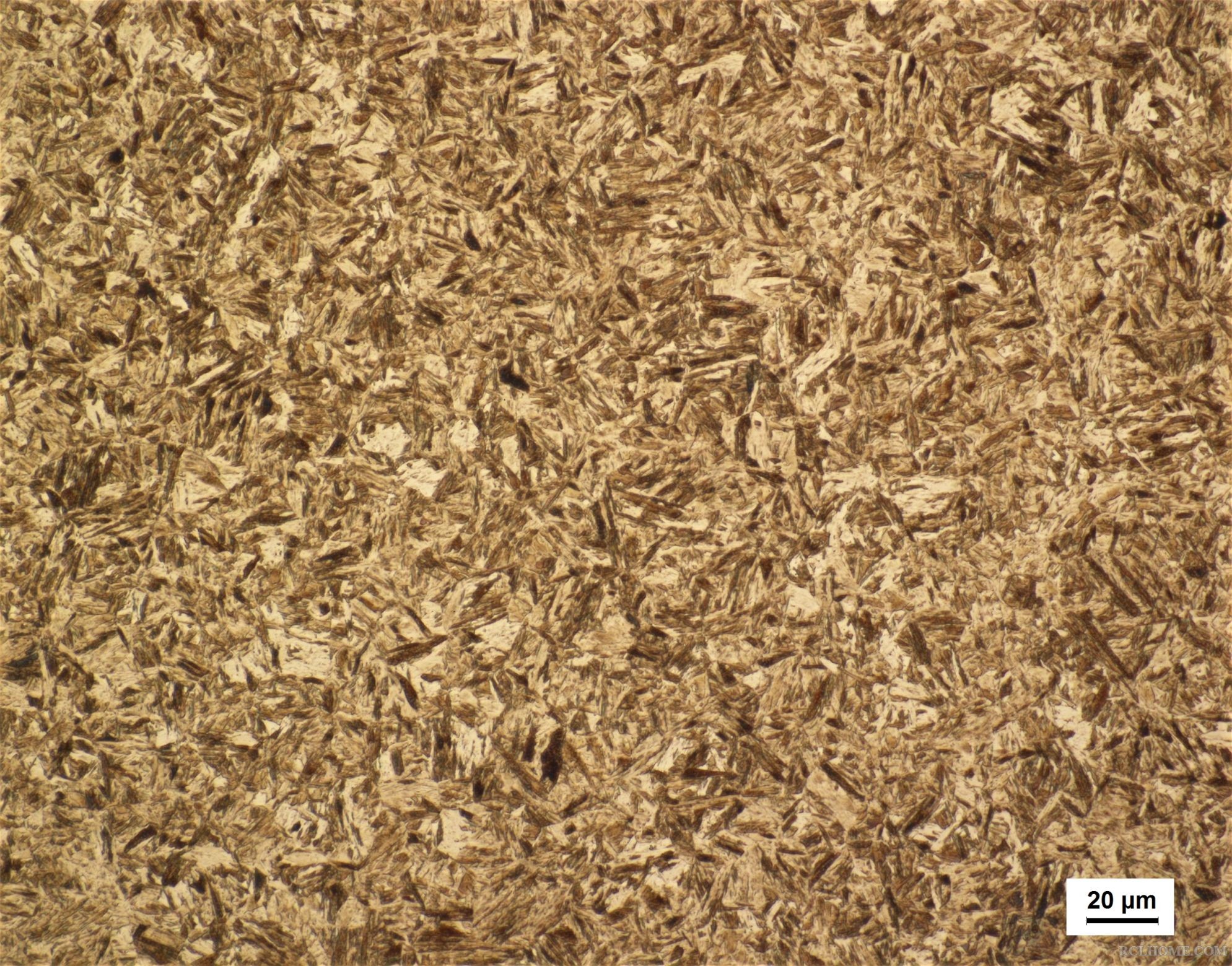

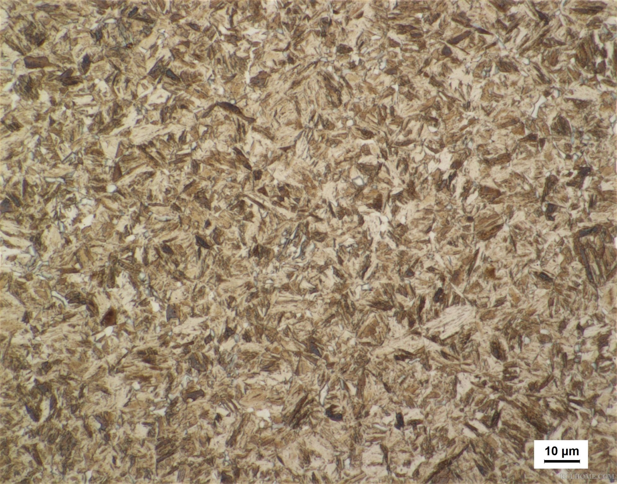

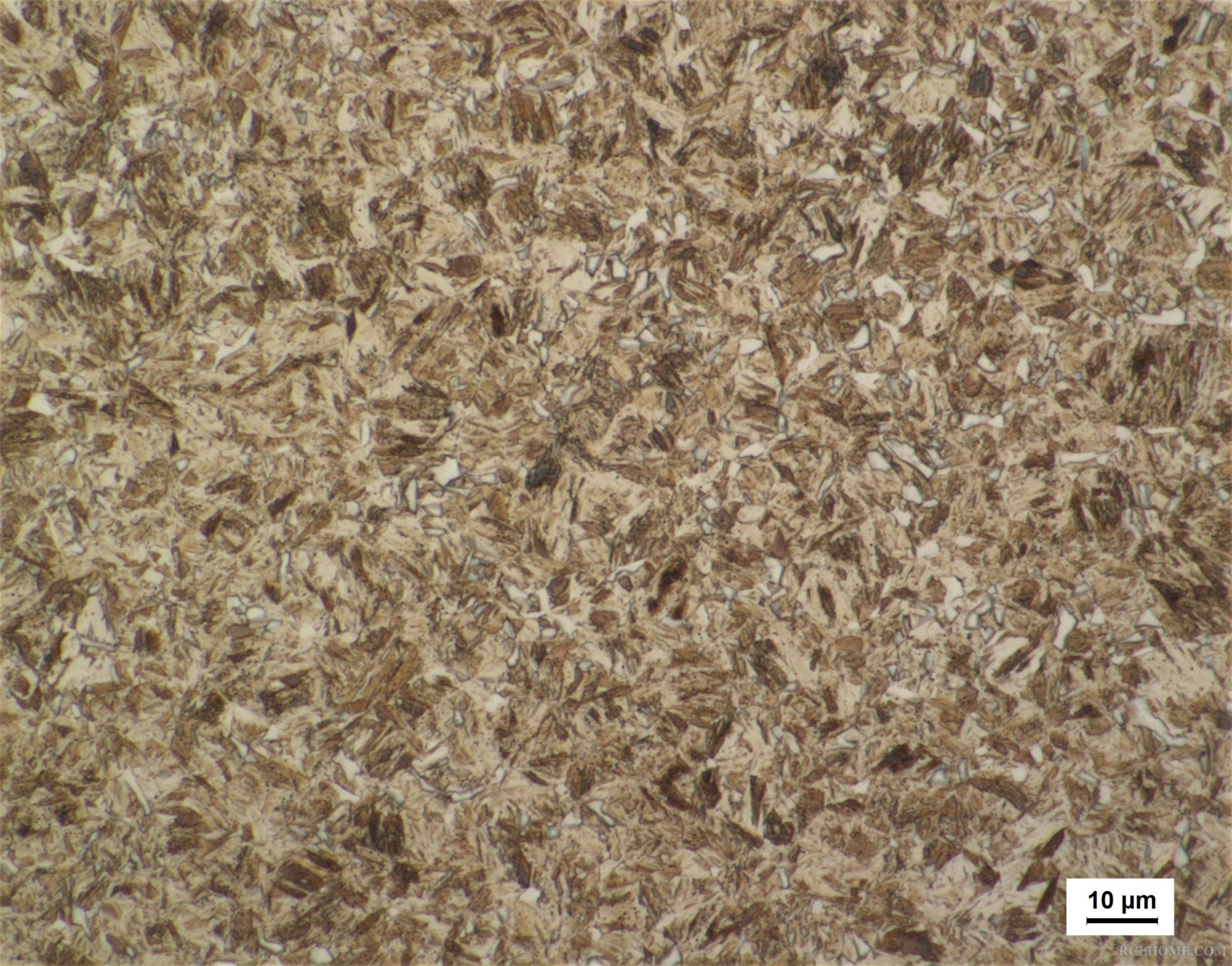

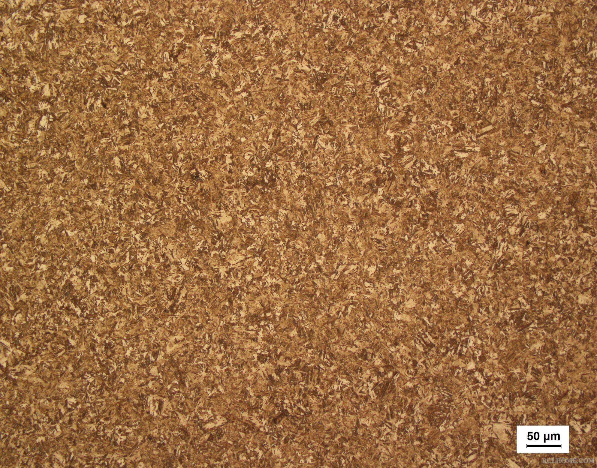

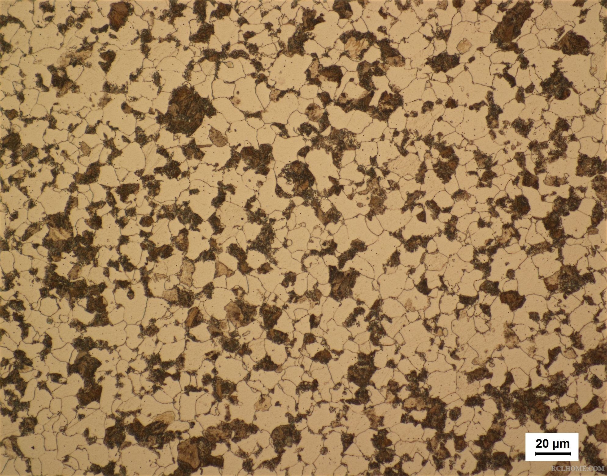

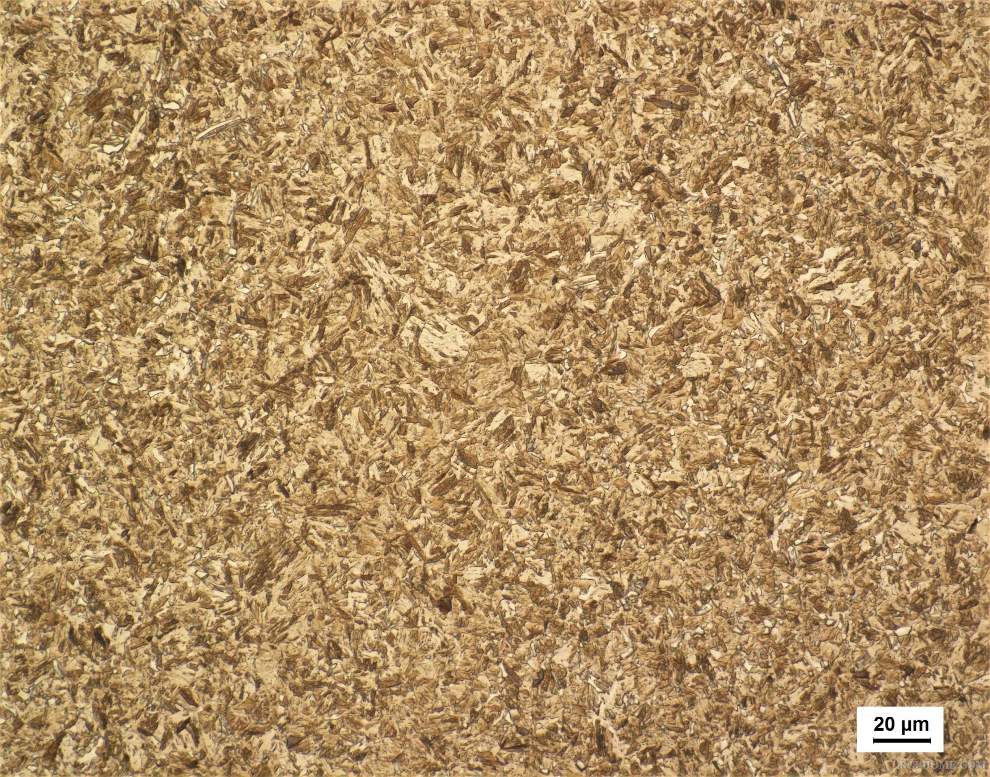

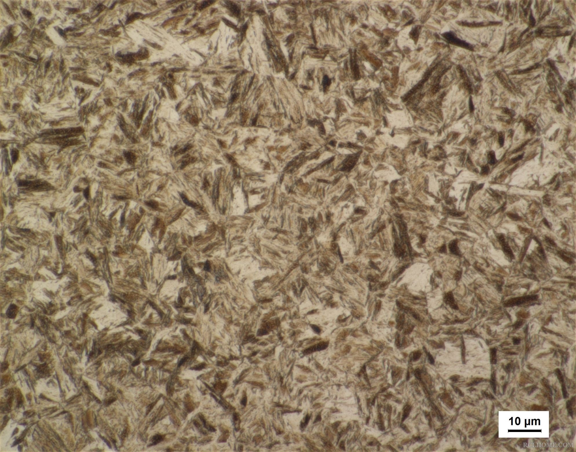

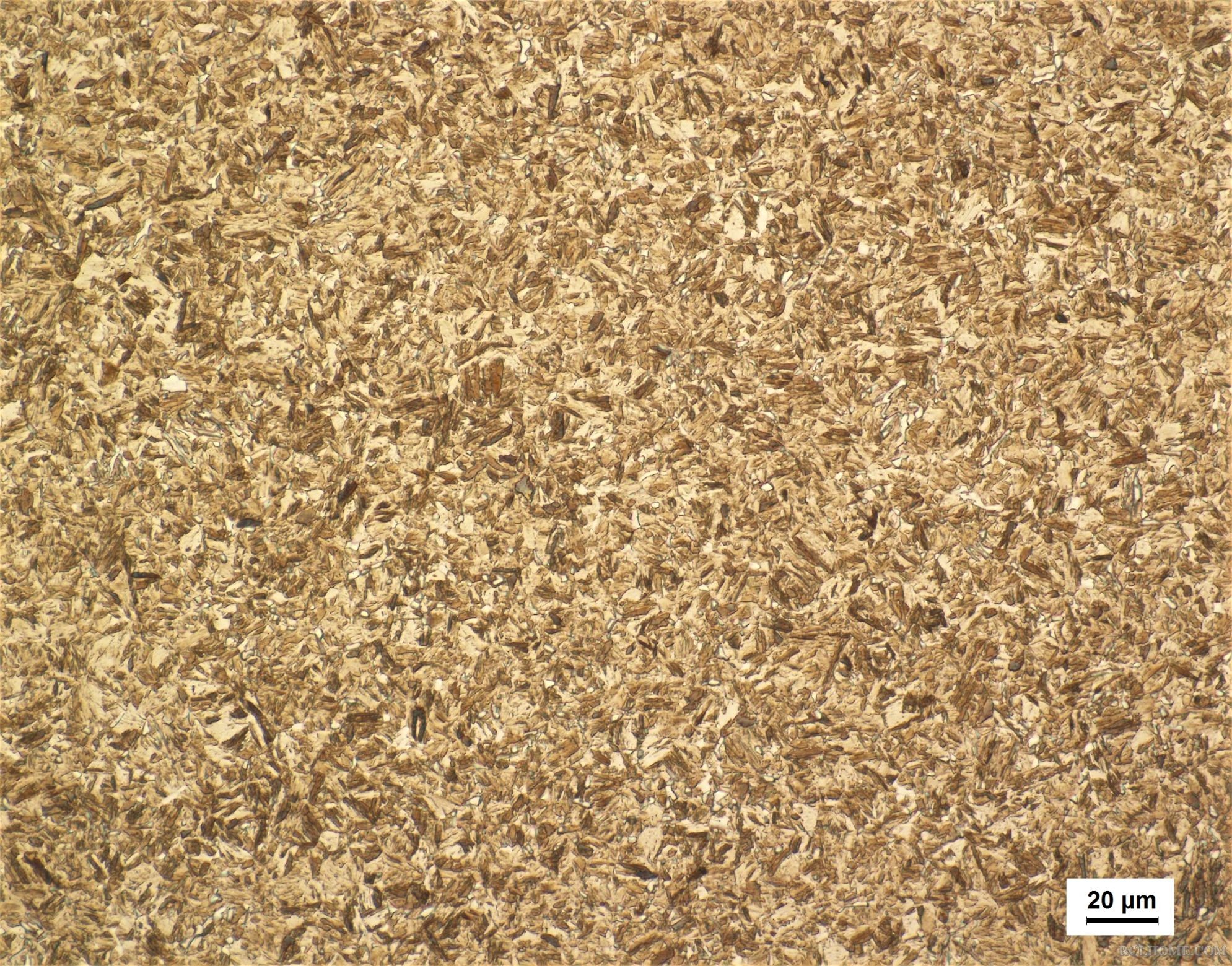

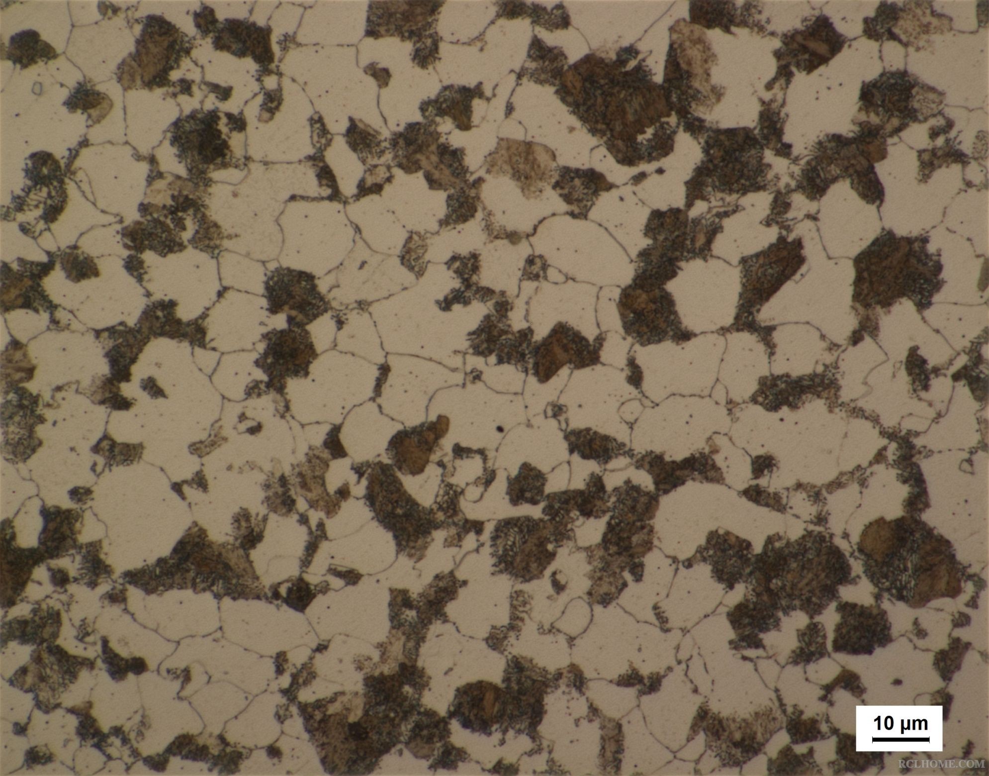

材料:22CrMo    尺寸:4*5mm
第一组:原始组织:F+P    790度保温30min水淬火    830度保温20min水淬    880度保温20min水淬
第二组:原始组织:M        790度保温30min水淬火    830度保温20min水淬    880度保温20min水淬
第三组:原始组织:回火S  790度保温30min水淬火    830度保温20min水淬    880度保温20min水淬
第一组原始组织

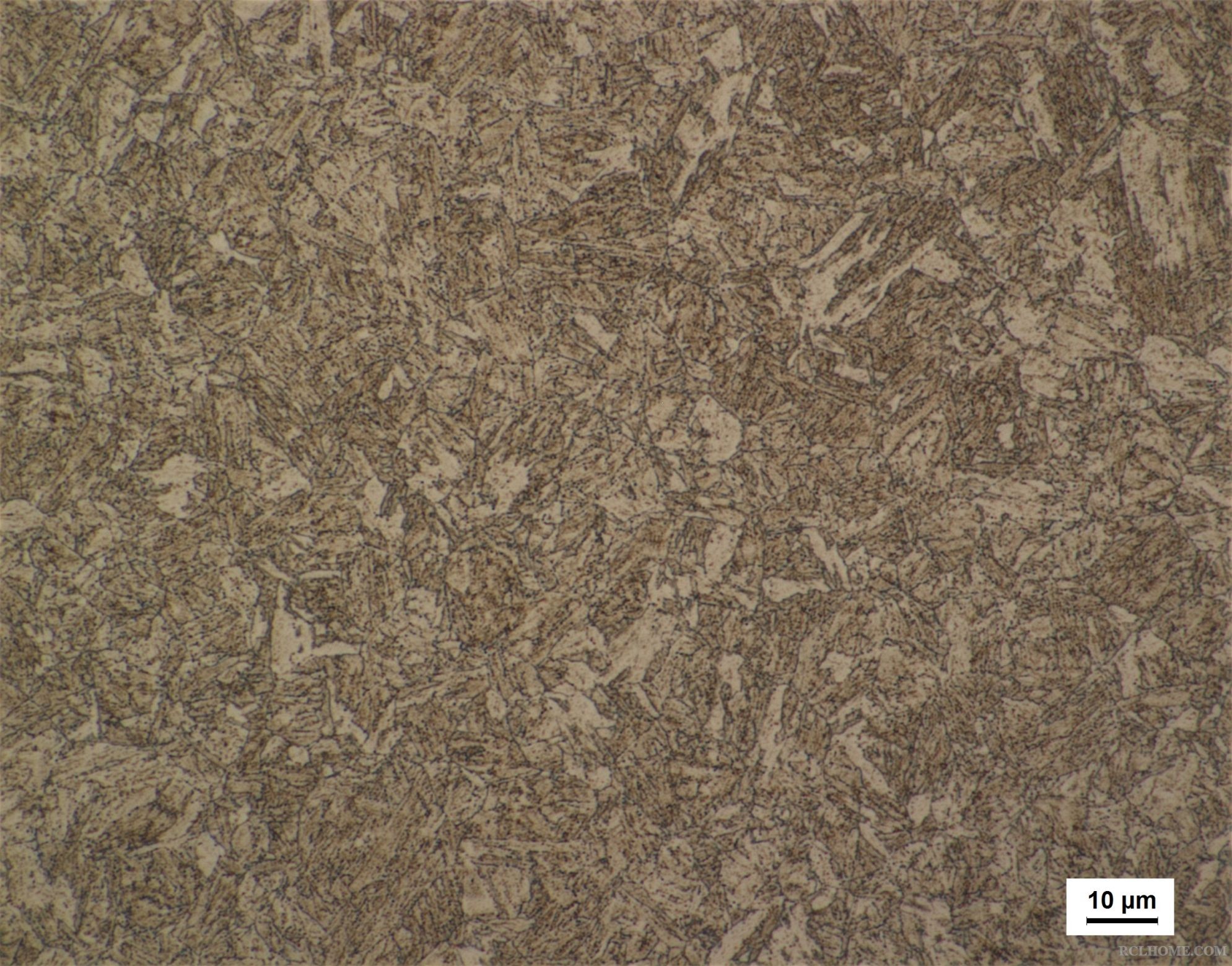

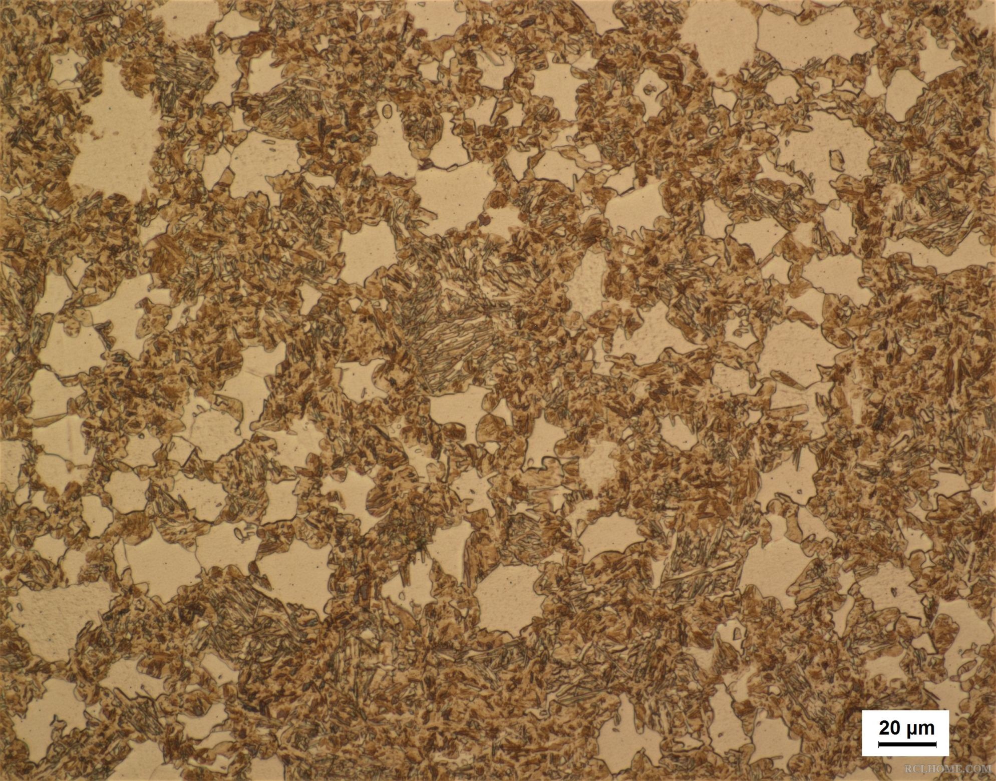

第一组:790度水淬组织

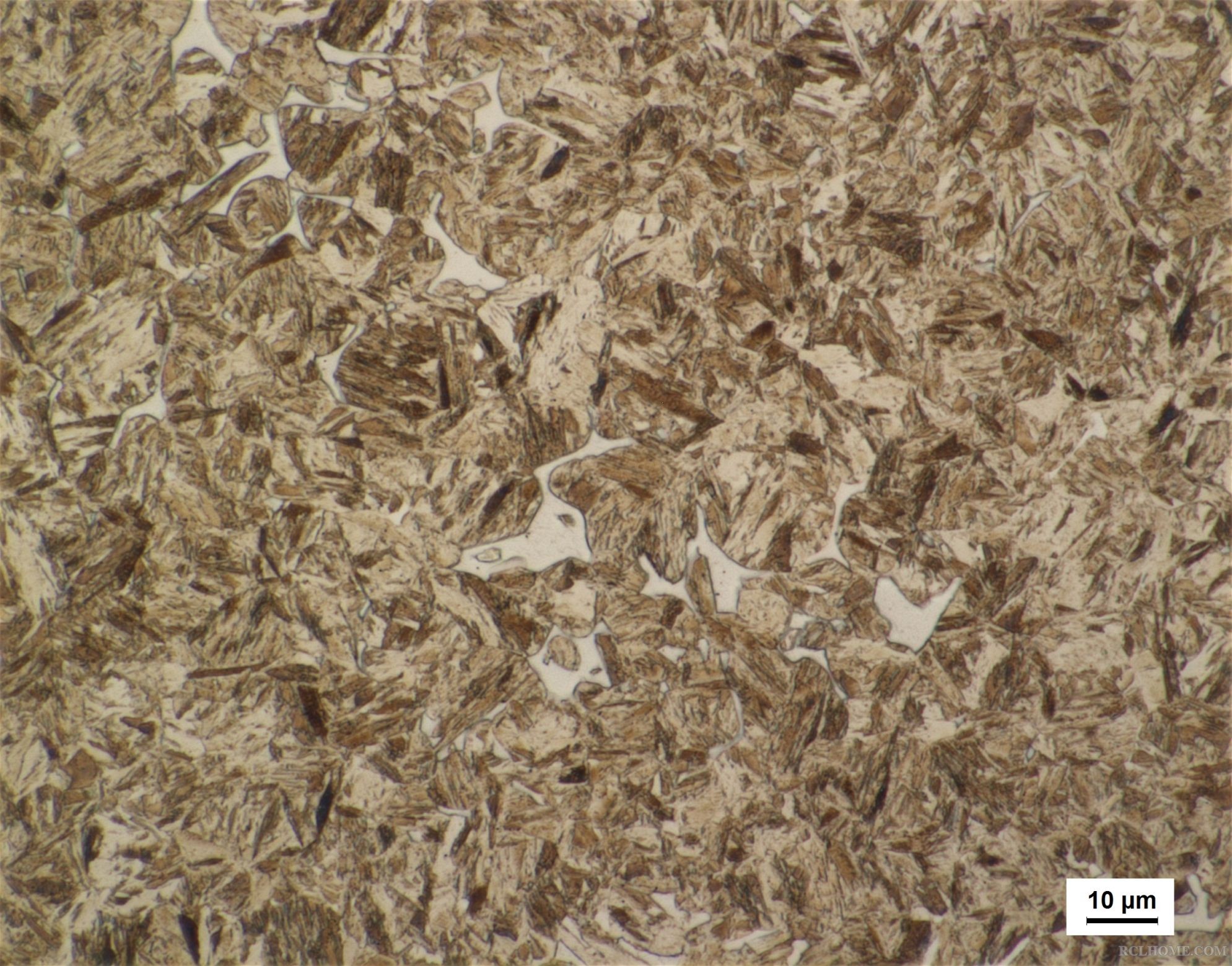

第一组:830度水淬组织
第一组:880度水淬组织

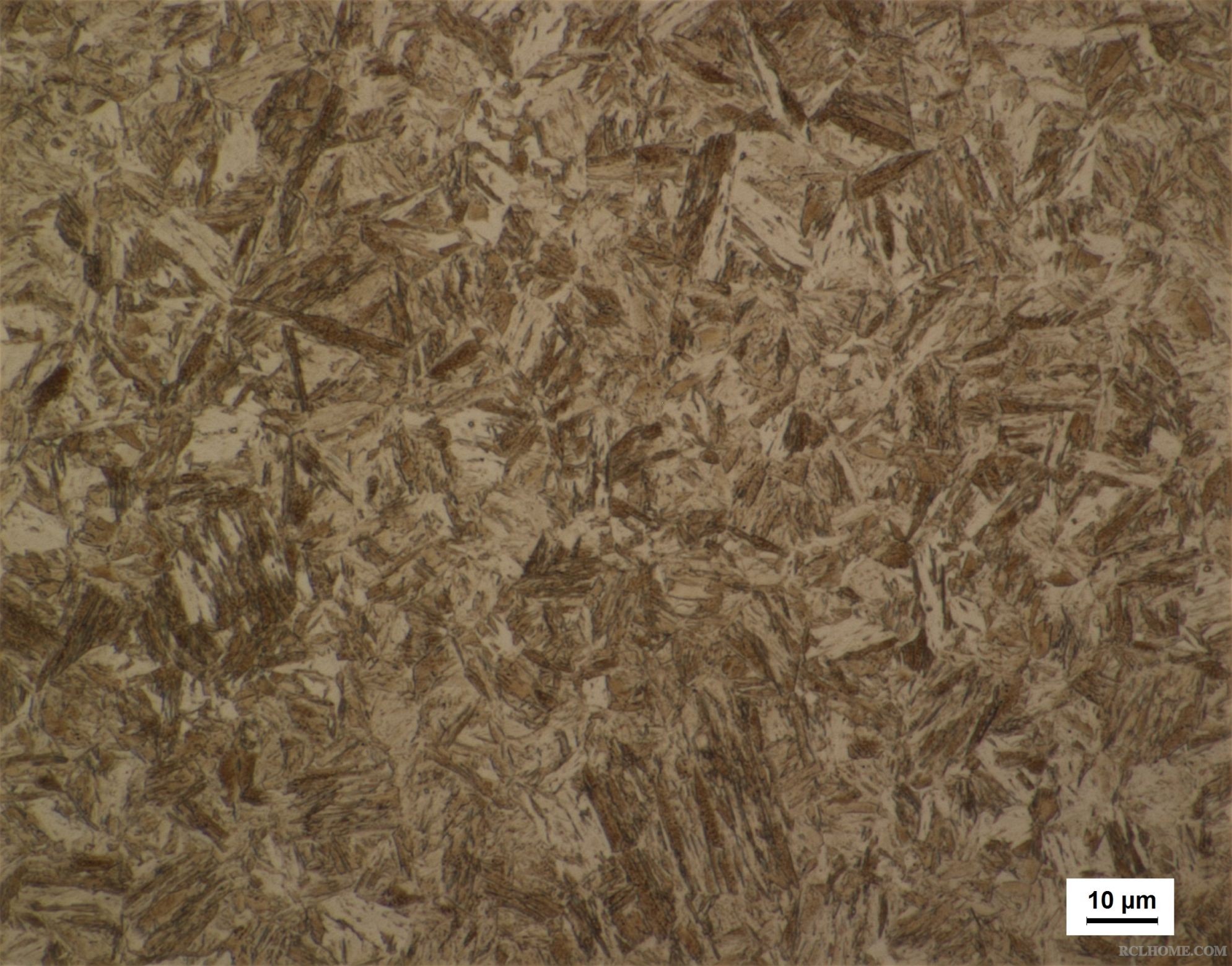

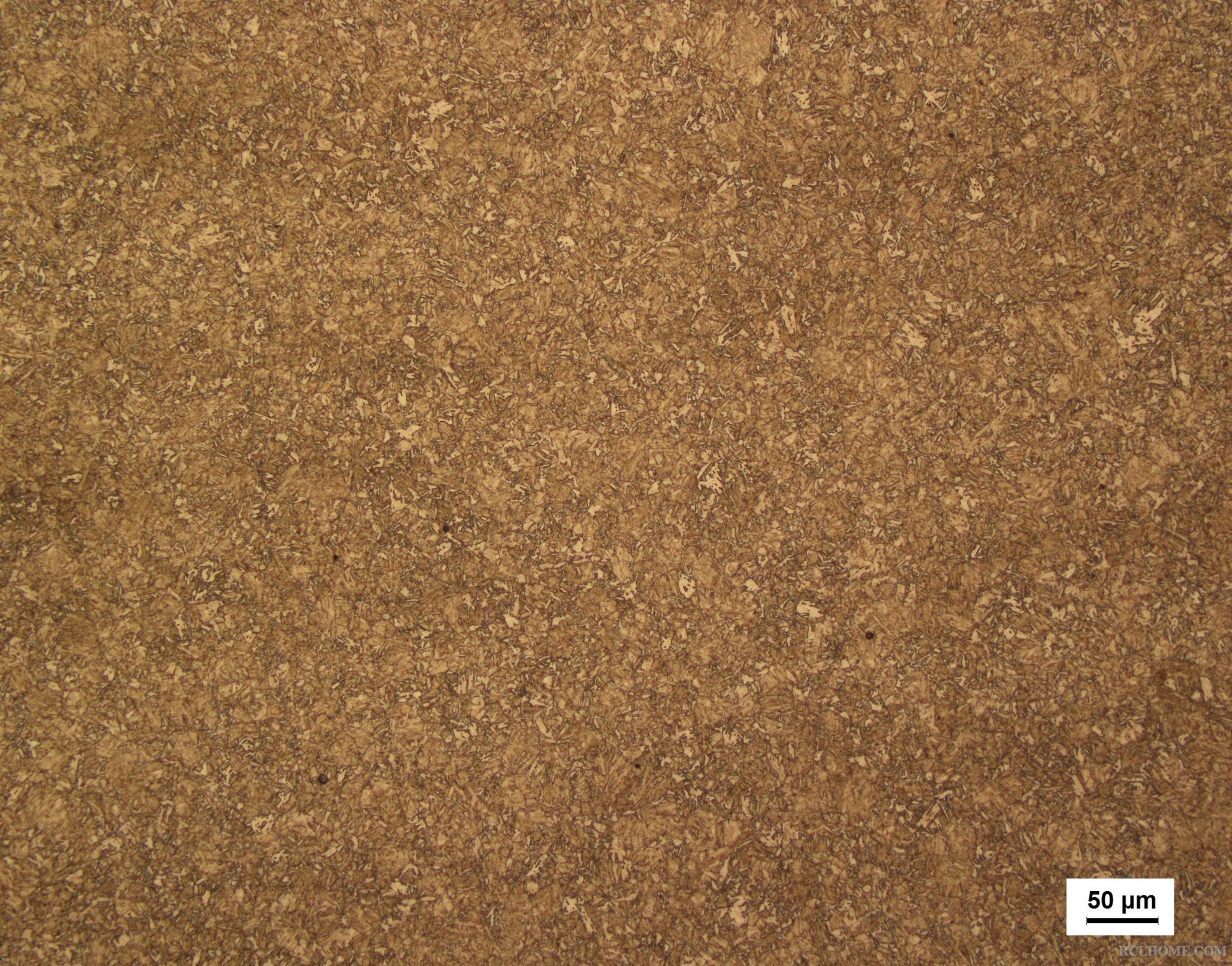

第二组原始组织

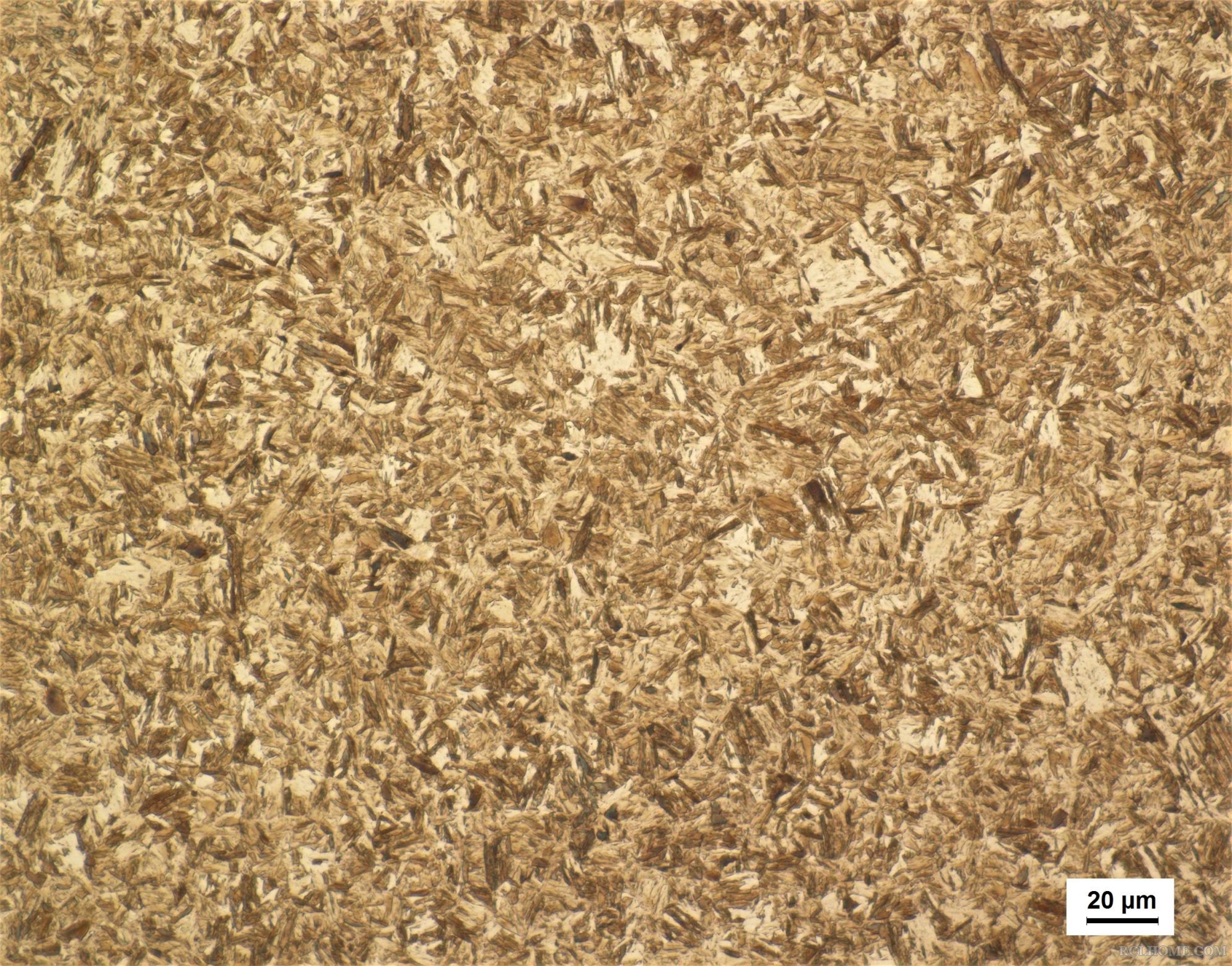

第二组:790度水淬组织
第二组:830度水淬组织
第二组:880度水淬组织

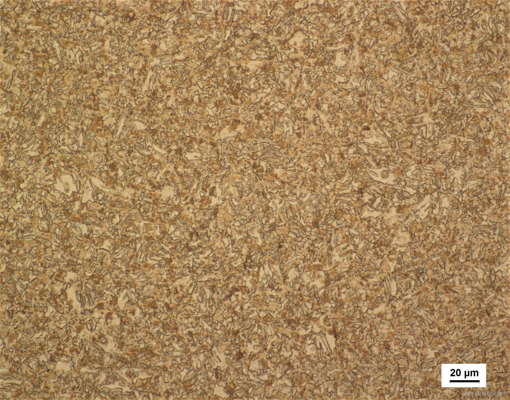

 楼主| 发表于 2016-5-16 14:10:28 | 显示全部楼层
第三组原始组织
第三组:790度水淬组织
第三组:830度水淬组织
第三组:880度水淬组织
 楼主| 发表于 2016-5-16 14:18:29 | 显示全部楼层
我试验的目的是想看看不同预备热处理组织对之后热处理的影响,不同淬火前组织在欠热淬火组织、足够温度淬火组织的变化规律。对于22CrMo这个材料来说,根据实验分析,原始组织是P+F 时奥氏体化更难;而最易奥氏体化的是调质后的组织。
疑问:(1)第二组是M加热奥氏体化淬火,不知道为什么会出现铁素体,我一直认为它的奥氏体化过程会类似于调质,但是试验说明不是,大家知道这个铁素体怎么出现的吗?
(2)渗碳前处理为什么是调质组织最好?
思考:其实我们看到这不同温度的组织,第一想到的就是他们温度不同,保温时间不同。很少有人想到是由于前处理组织不同造成的结果,所以以后我们对组织的分析应该综合考虑,影响因素是相当多的,要全面分析。

发表于 2016-5-16 19:08:58 | 显示全部楼层
这么解释看能说的通不?
原始组织为M,试样在升温(被加热)过程中经历了相当于调质的过程然后奥氏体化;
而原始组织是调质后组织是直接奥氏体化,所以后者省了一个过程,所以调质组织易奥体化。
至于为什么会有铁素体,原始组织是M比调质组织完全奥体化的时间延后,稳定性相对较差,淬火时析出。
清淡 + 5

清淡大大 是否可以从形核所需的条件来考虑,因为马氏体中的位错密度较高,处于较高能量的状态,所以更容易获得奥氏体形核所需的结构起伏和能量起伏,所以马氏体跟容易奥氏体化
关于马氏体加热奥氏体化为什么会出现铁素体,是否可以认为马氏体奥氏体化的过程要先经历回火转变在转变成奥氏体呢
