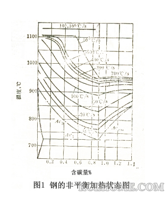

发表于 2013-3-5 11:25:31 | 显示全部楼层
钢的非平衡
file:///C:/DOCUME~1/ADMINI~1/LOCALS~1/Temp/ksohtml/wps_clip_image-27735.png
加热状态图
