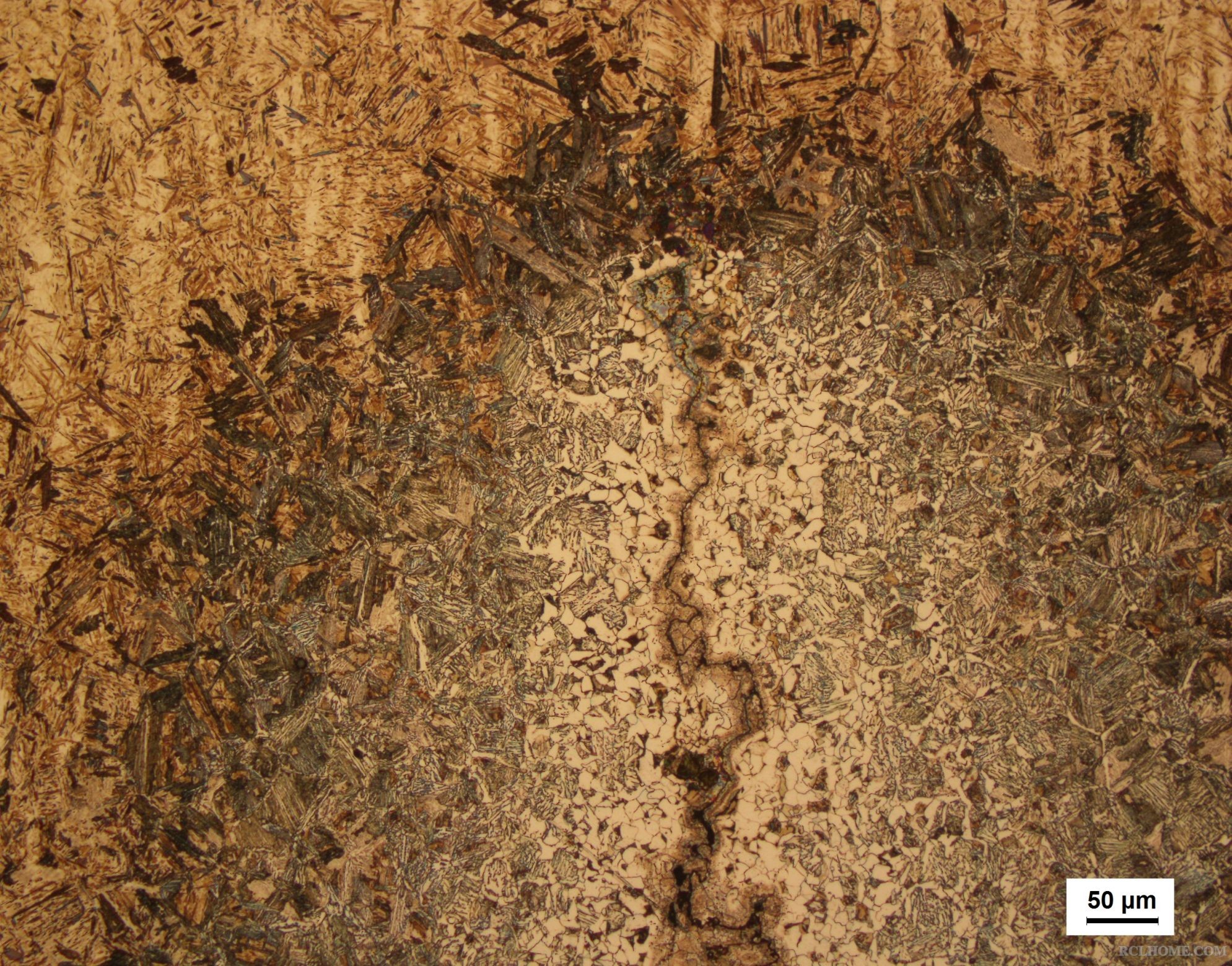

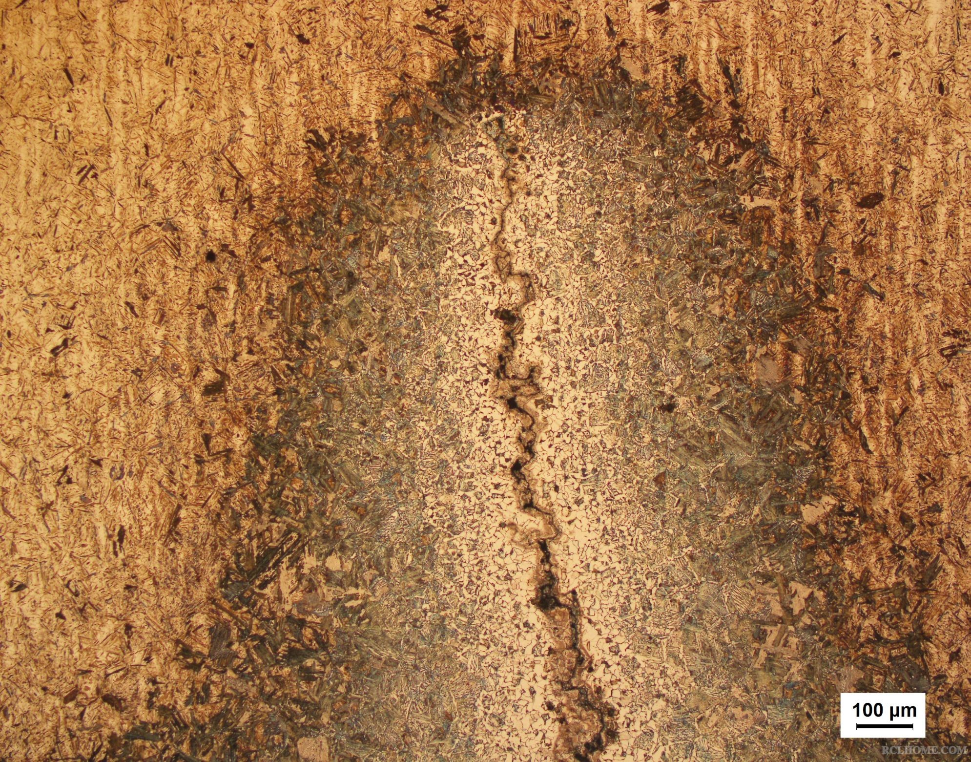

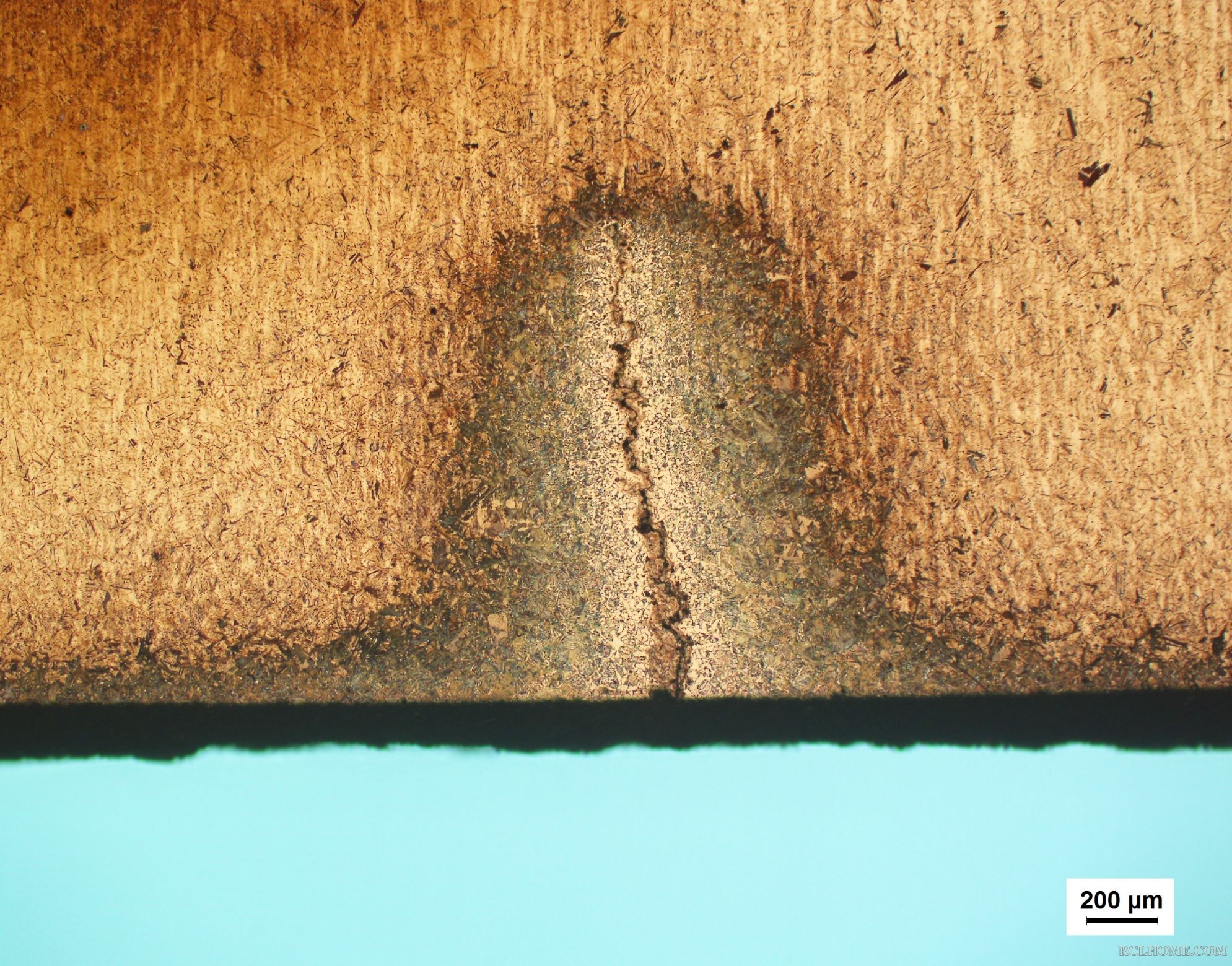

大家觉得这是什么裂纹?

裂纹周围严重脱碳,应该是淬火前形成的裂纹吧,不知道黑色的一圈为何物
 楼主| 发表于 2016-5-20 11:29:43 | 显示全部楼层
像淬火裂纹吗?黑色一圈是脱碳层啊。

发表于 2016-5-20 14:28:59 | 显示全部楼层
C:\Documents and Settings\Administrator\桌面这些黑的?
评定淬火裂纹和非淬火裂纹的时候,我们这里一般看其是否有脱碳或氧化
 楼主| 发表于 2016-5-20 15:04:43 | 显示全部楼层
素月登天 发表于 2016-5-20 14:28
这些黑的?
评定淬火裂纹和非淬火裂纹的时候,我们这里一般看其是否有脱碳或氧化 ...
如果没有了解全部热处理过程,就不能立马下结论。看到裂纹两边脱碳,并不一定就说明这不是淬火裂纹,我传的这张就是淬火裂纹,第一次淬火裂了以后,经过第二次淬火造成两边脱碳。(对不起哈!是不是有点钻牛角尖

发表于 2016-5-20 17:46:52 | 显示全部楼层
感觉是热前裂纹,渗碳缓冷后重新加热淬火。

发表于 2016-5-20 19:03:16 | 显示全部楼层
黑色的感觉是下贝和屈氏体。

发表于 2016-5-21 16:31:10 | 显示全部楼层
清淡 发表于 2016-5-20 15:04
如果没有了解全部热处理过程,就不能立马下结论。看到裂纹两边脱碳,并不一定就说明这不是淬火裂纹,我传 ...
赵老师,制样很漂亮!两次淬火连在一起,工件返工的时候会遇到

发表于 2016-5-21 16:35:32 | 显示全部楼层
Francois 发表于 2016-5-20 19:03
黑色的感觉是下贝和屈氏体。
其实我想说从裂纹到心部组织:P+F+上B+淬火组织。按道理热前裂纹越靠近裂纹 M越多 ,难道是氧化皮的祸?反而裂纹皱纹都是上B F P   ,请点播

发表于 2016-5-21 16:36:29 | 显示全部楼层
其实我想说从裂纹到心部组织:P+F+上B+淬火组织。按道理热前裂纹越靠近裂纹 M越多 ,难道是氧化皮的祸?反而裂纹皱纹都是上B F P   ,还是脱碳造成的?
发表于 2016-5-31 09:13:23 | 显示全部楼层
这种会造成判断混淆
其实作为我们判断的话,这种还是会判为非淬火裂纹,事实上也是
我们判断淬火裂纹其实很简单,就是看1.裂纹形貌,2.最重要看裂纹周围的组织
