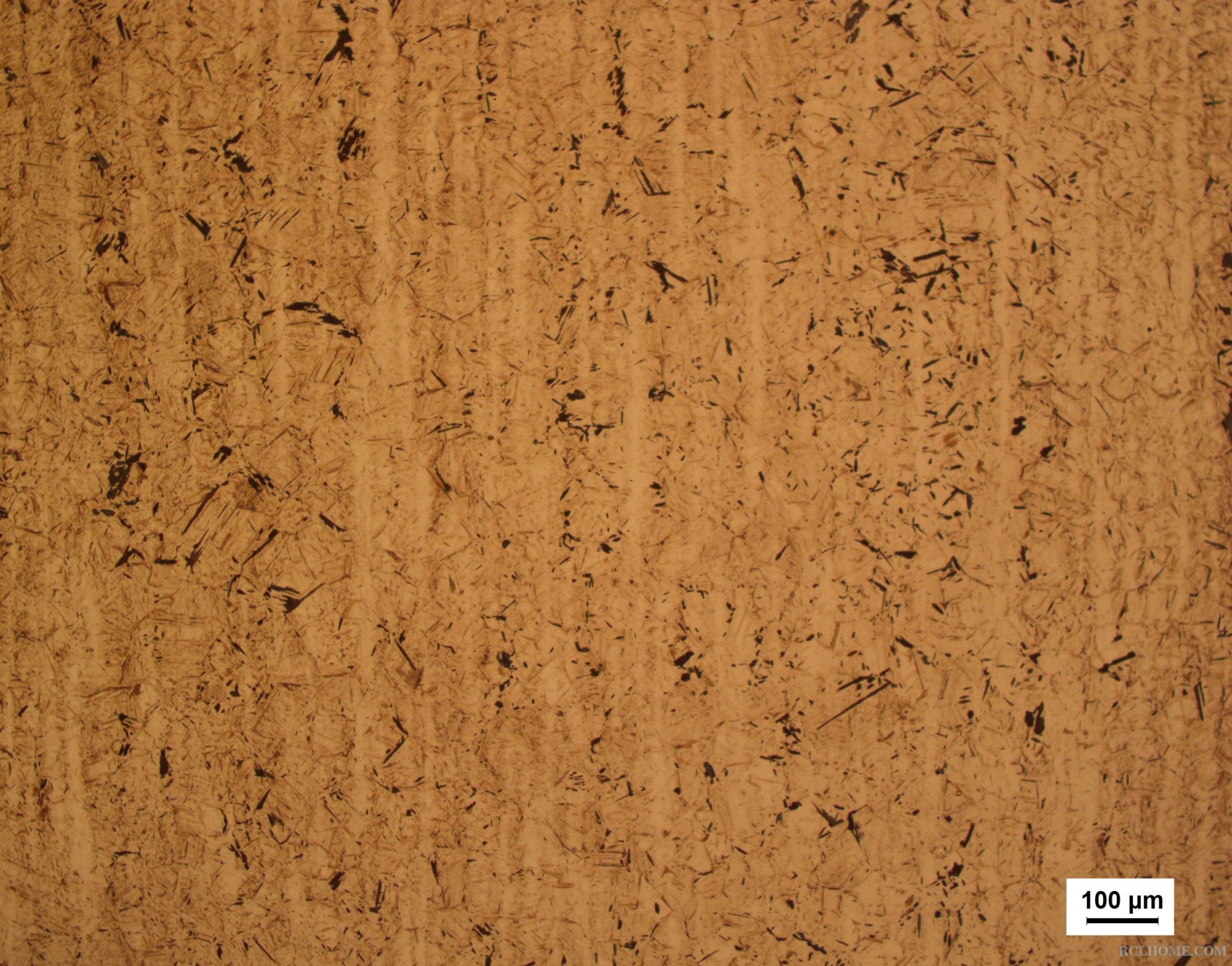

看到这张金相的第一感觉是什么?
发表于 2016-5-20 09:29:39 | 显示全部楼层 |阅读模式
第一感觉是不是太脏?腐蚀不好?制样有问题?

没问题。

1、带状组织2感觉有贝氏体

黑色是屈氏体吧?

我怎么觉得黑色是针状贝氏体

我感觉是下贝和屈氏体同在。

以上皆非, 乃非馬也...........

下贝+板马

次表面贝氏体组织,都属于非马类型,老外叫NMTP(非马氏体相变产物)。
