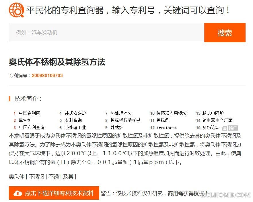

请问不锈钢除氢处理标准,或不锈钢氢含量的标准有没有?
发表于 2016-5-20 12:47:44 | 显示全部楼层
从这个地方找到的
http://www.aptchina.com/zhuanli/5027606/
