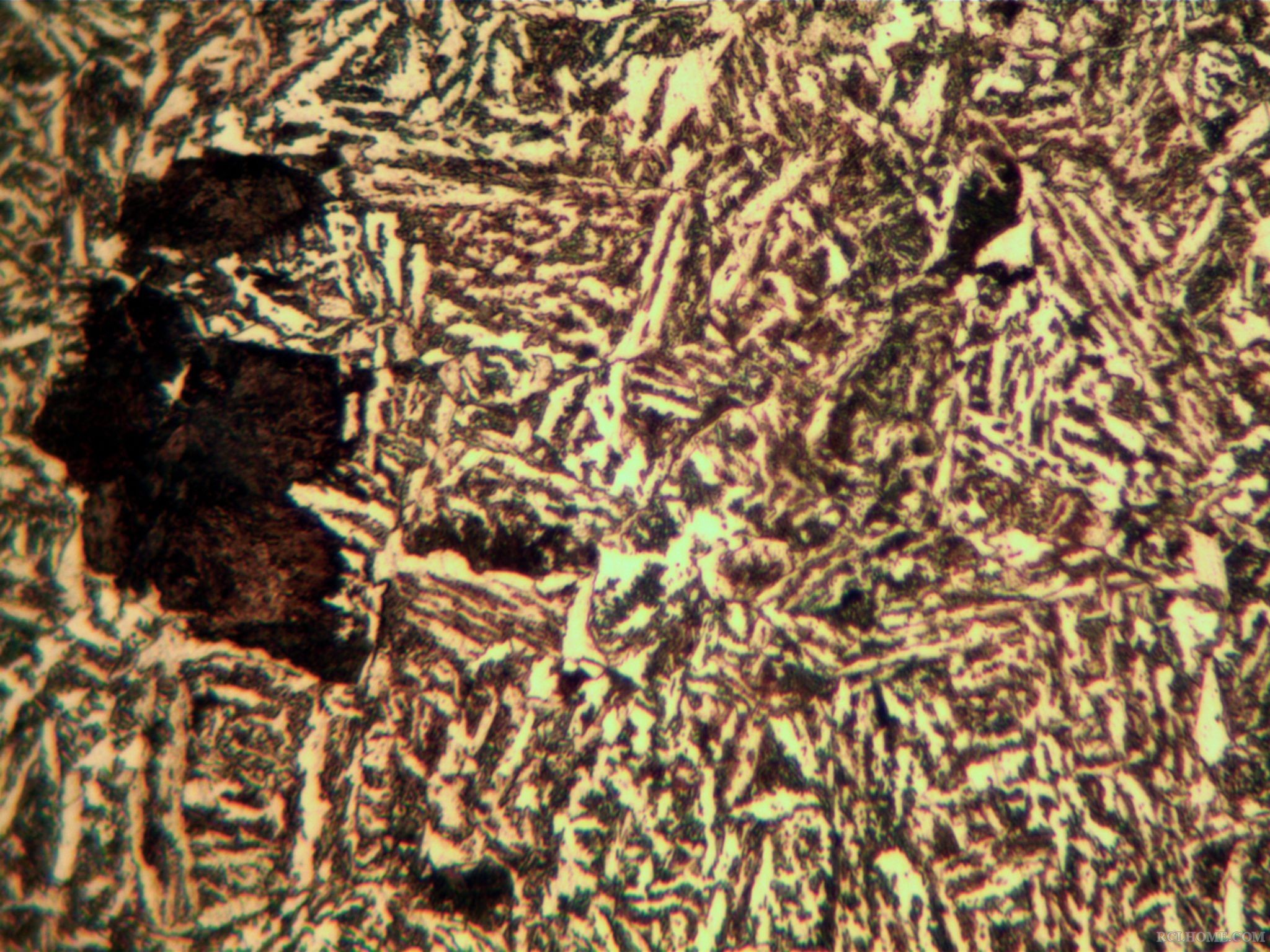

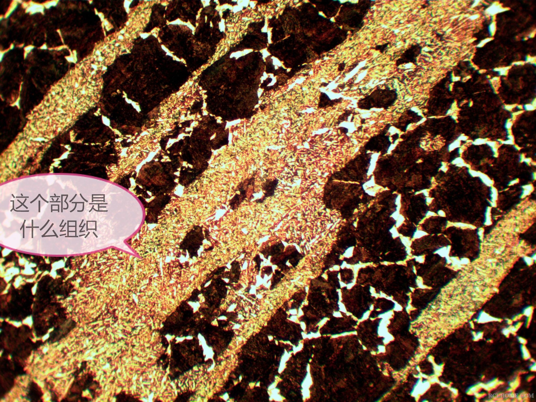

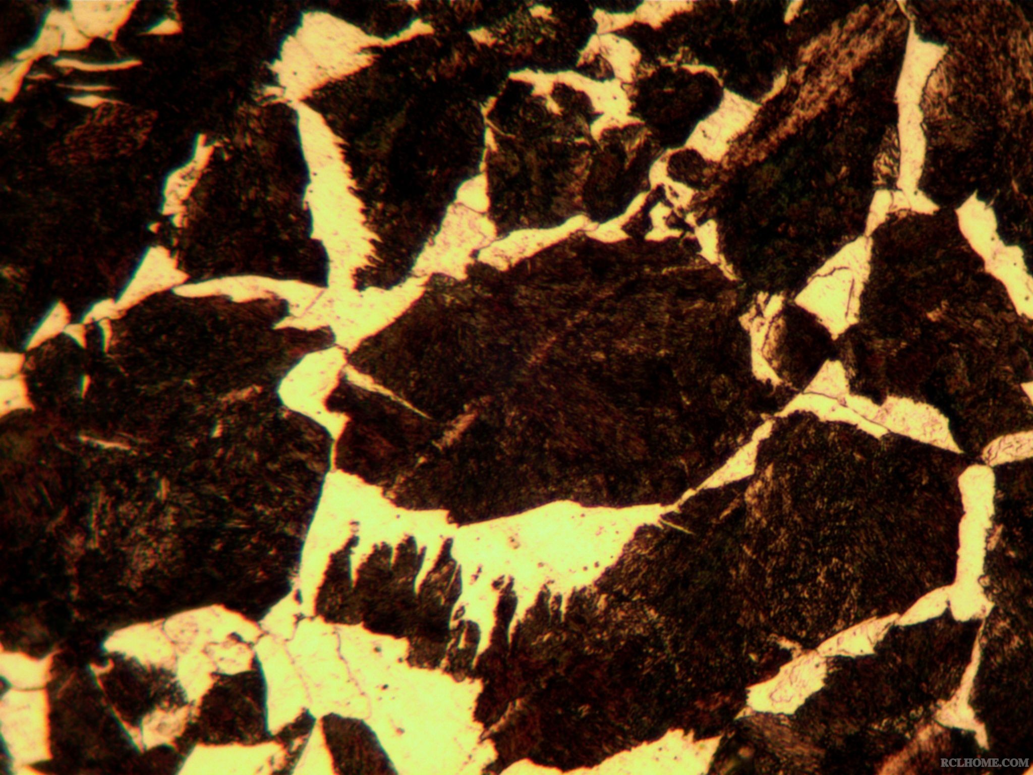

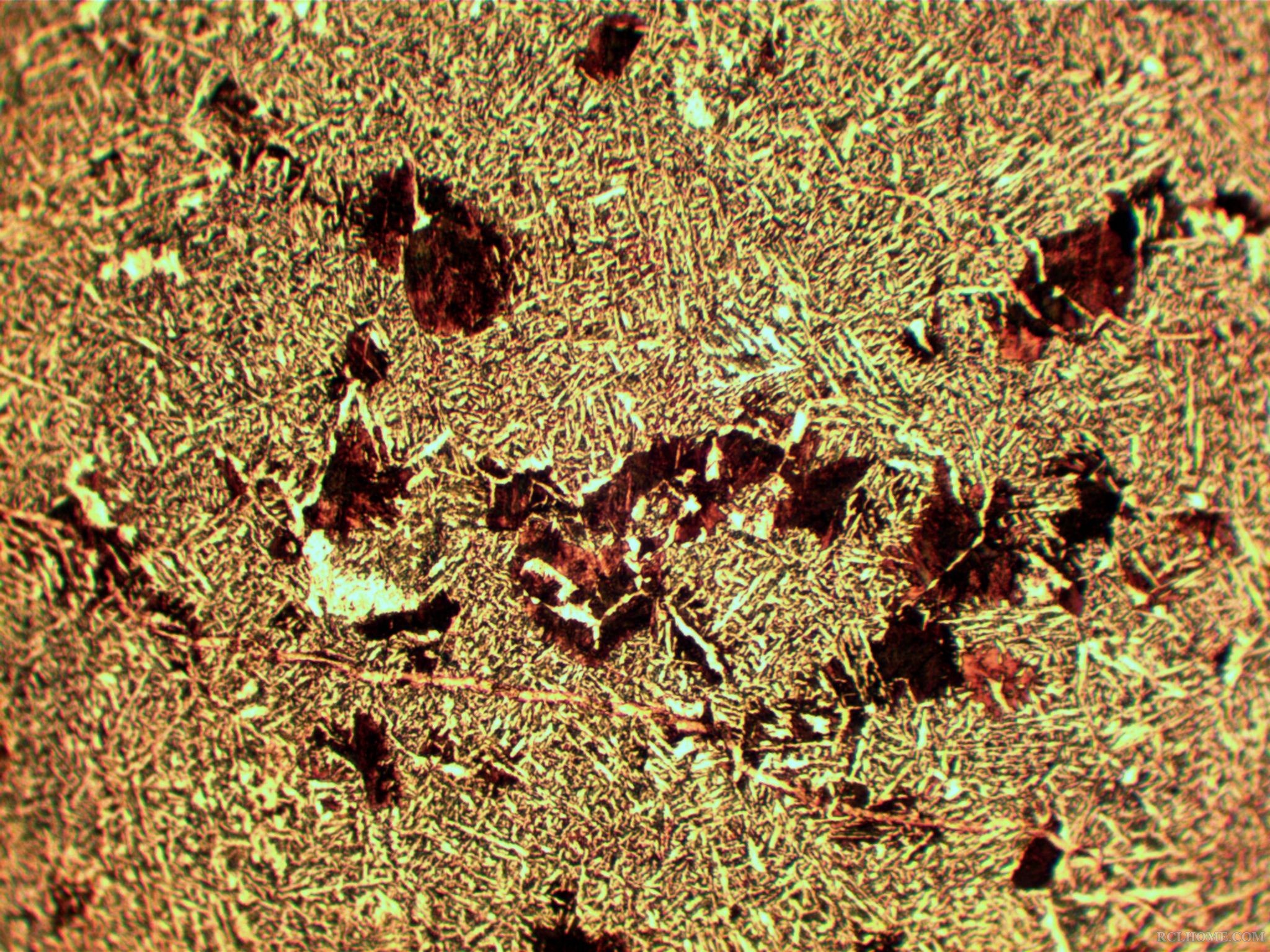

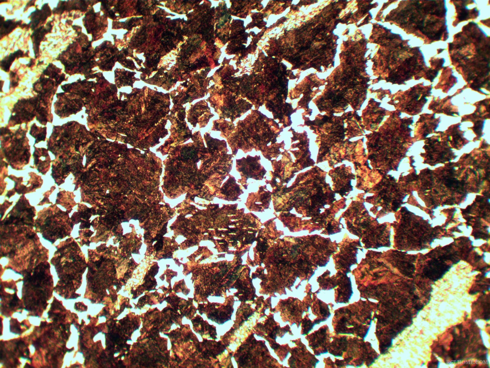

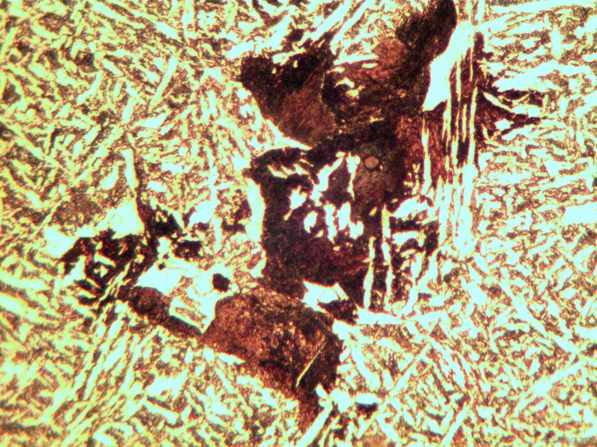

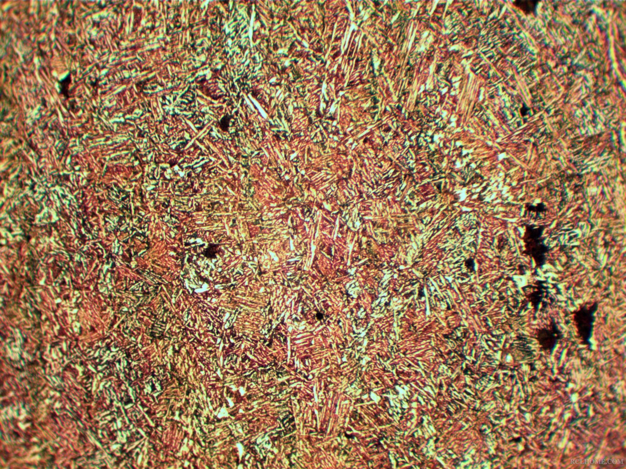

35CrMo锻件的金相两个工件
工件1-100X
工件1-100X
请老师们提宝贵意见
工件1-100X
工件1-100X
工件1-400X
工件1-400X
工件2-100X
工件2-100X
工件2-100X
工件2-100X
工件2-400X
工件2-400X

 楼主| 发表于 2016-5-23 18:51:14 | 显示全部楼层
还有一个42CrMo的
100X
100X
400X
400X

发表于 2016-5-23 23:04:07 来自手机 | 显示全部楼层
我理解为粒贝
签到天数: 72 天
38
240
901
901
 楼主| 发表于 2016-5-24 07:16:42 | 显示全部楼层
不是魏氏体吗,有的认为是魏氏体
发表于 2016-5-24 09:13:30 | 显示全部楼层
鲍武魁 发表于 2016-5-24 07:16
不是魏氏体吗,有的认为是魏氏体
应该可以判断,这些区域合金元素应该是偏高的,材料成分有偏析。具体什么组织很难说,可能是很多混合组织。合金元素的大量偏析,造成奥氏体的稳定化,所以没有转变为珠光体、铁素体组织。

 楼主| 发表于 2016-5-27 14:32:26 | 显示全部楼层
那得到的是什么组织那?

发表于 2016-5-27 16:12:52 | 显示全部楼层
因为成分偏析,那就是所谓的黄色马氏体。

 楼主| 发表于 2016-5-28 07:46:56 | 显示全部楼层
绿秋叶 发表于 2016-5-27 16:12
因为成分偏析,那就是所谓的黄色马氏体。
有这么粗大的马氏体吗

发表于 2016-7-25 13:24:42 | 显示全部楼层
珠光体+轻微魏氏铁素体+上贝氏体
