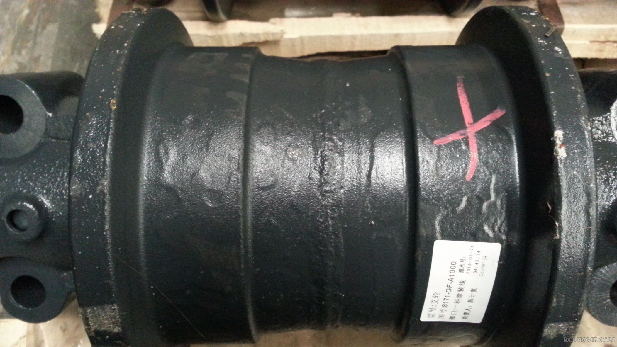

请各位老师帮忙分析一下产生原因

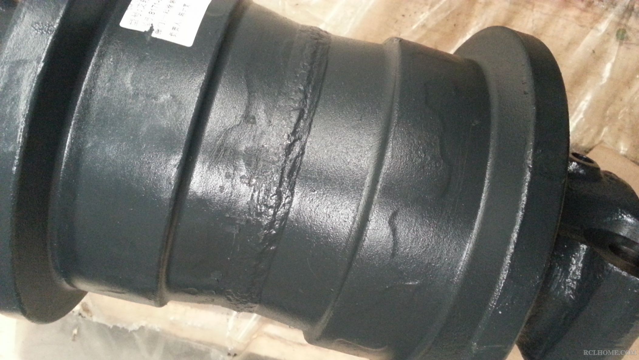

请各位老师帮忙分析一下产生原因
表面不平
表面不平
表面不平
表面不平

发表于 2016-5-28 16:18:22 | 显示全部楼层
还是介绍一下情况 吧,什么状态?

发表于 2016-5-28 16:19:00 | 显示全部楼层
铸造还是锻造的?进行过热处理嘛?
发表于 2016-5-28 16:31:07 | 显示全部楼层
哪里买的这样的产品,连最基本的机加工工序都要省。
发表于 2016-5-28 16:38:19 | 显示全部楼层
仅仅从外观上看,都是同类型产品中我见过的最水货的产品。

发表于 2016-5-28 19:55:23 | 显示全部楼层
挖掘机支重轮?
发表于 2016-5-28 20:39:03 | 显示全部楼层
铸造+焊接的

发表于 2016-5-30 11:49:36 | 显示全部楼层
估计跟铸造工序有关,砂型的质量有关。

 楼主| 发表于 2016-5-30 12:42:11 | 显示全部楼层
该轮体锻造后,粗车,然后热处理,精加工,装配,涂装,该轮体是经过上述工序后的成品,过程中未发现,涂装后发现此问题,请各位老师帮忙分析一下产生的原因

发表于 2016-5-30 15:59:49 | 显示全部楼层
这应该是外包的,铸件当锻件,外表面又没有经过车削加工。中间是焊接联接,焊道还在。
发表于 2016-5-30 17:08:08 | 显示全部楼层
喷漆没喷好

 楼主| 发表于 2016-5-31 11:00:16 | 显示全部楼层
不是喷漆的原因

发表于 2016-5-31 15:58:33 | 显示全部楼层
喷漆前处理有酸洗吗?

 楼主| 发表于 2016-6-1 16:59:10 | 显示全部楼层
经过剖切发现是轮体表面不平造成的,究竟是锻造还是热处理造成的,请老师们分析一下
发表于 2016-6-1 20:35:39 | 显示全部楼层
lubing 发表于 2016-6-1 16:59
经过剖切发现是轮体表面不平造成的,究竟是锻造还是热处理造成的,请老师们分析一下 ...
你在9楼说到支重轮轮体经过有粗加工、精加工,哪些部位有过机加工,哪些部位未进行过机加工呢?

 楼主| 发表于 2016-6-2 16:55:47 | 显示全部楼层
搬运工 发表于 2016-6-1 20:35
你在9楼说到支重轮轮体经过有粗加工、精加工,哪些部位有过机加工,哪些部位未进行过机加工呢? ...
轮体全部部位经过加工,热处理后金相分析晶粒度0级,板条状马氏体
