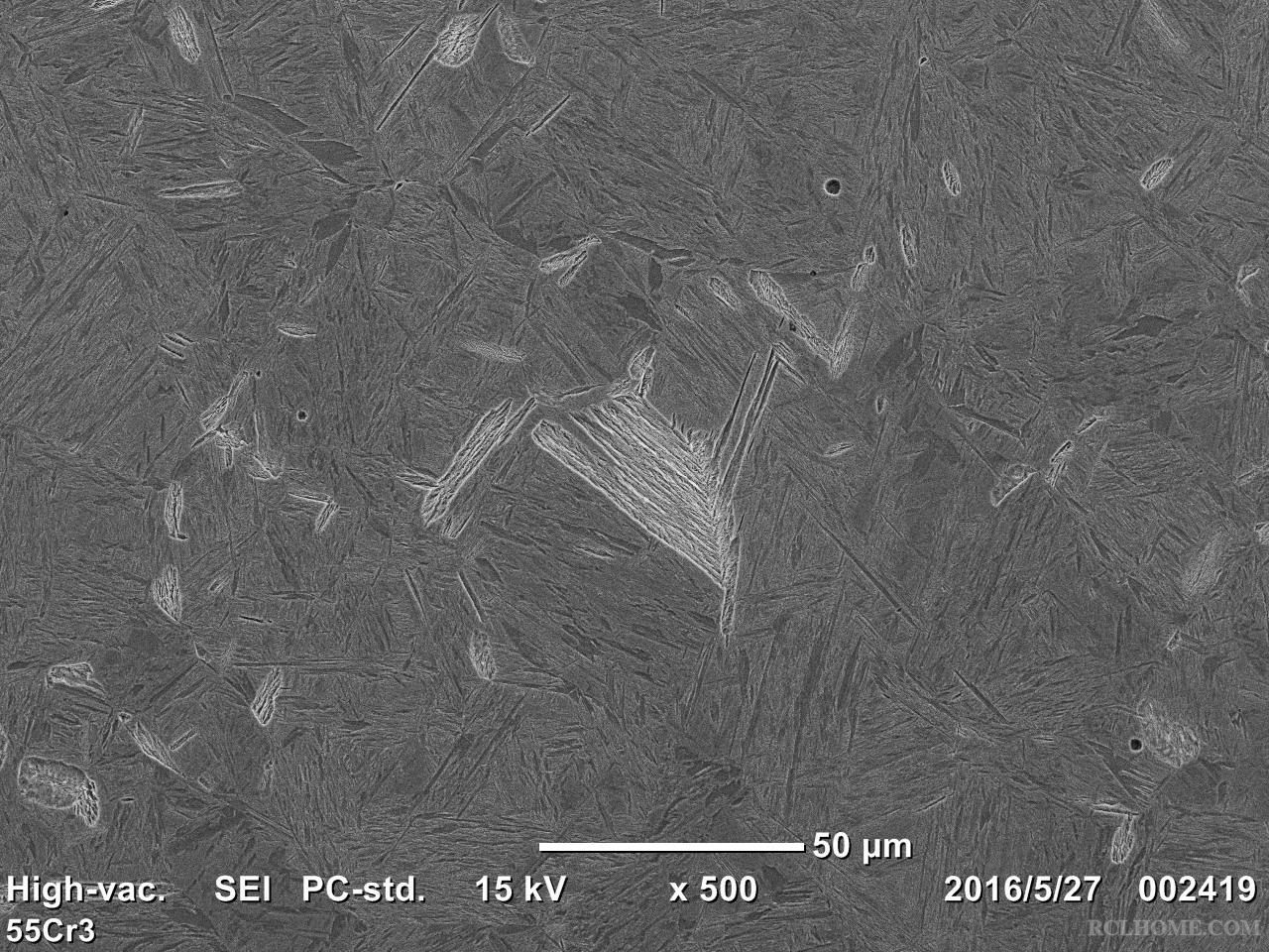

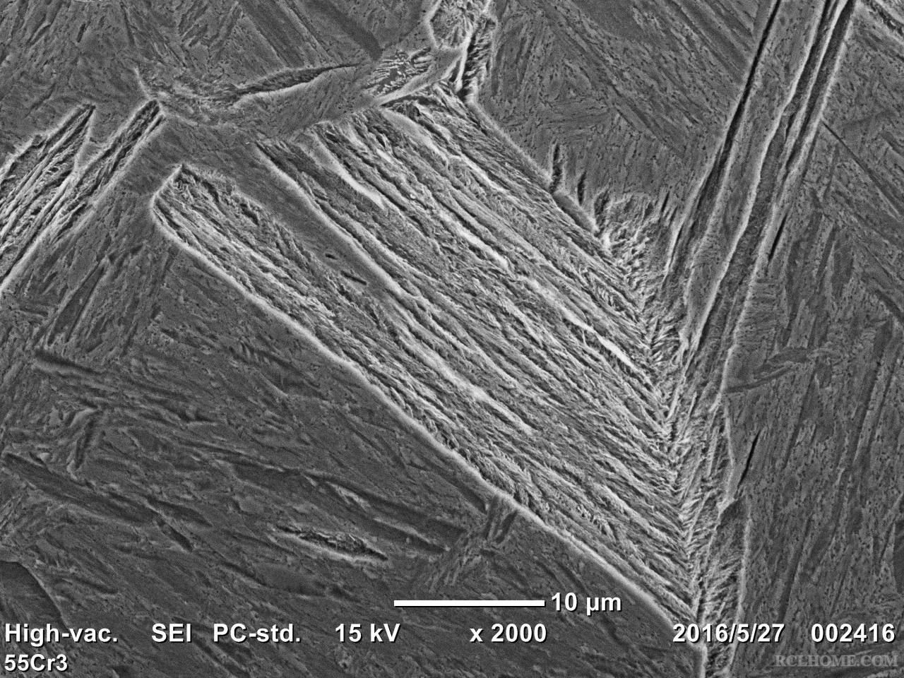

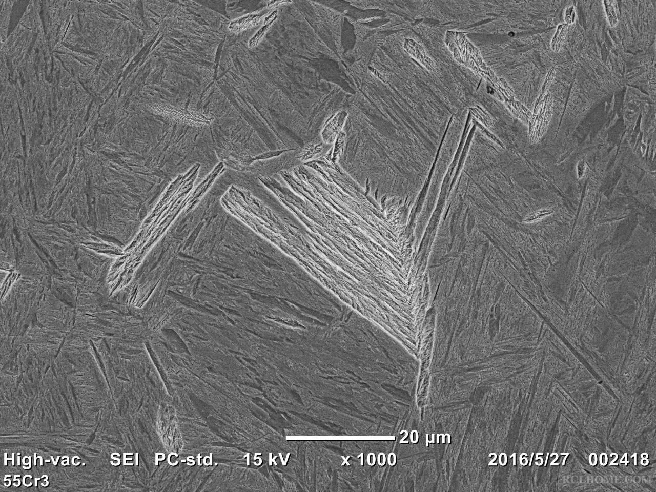

55Cr3空冷120s后水淬:

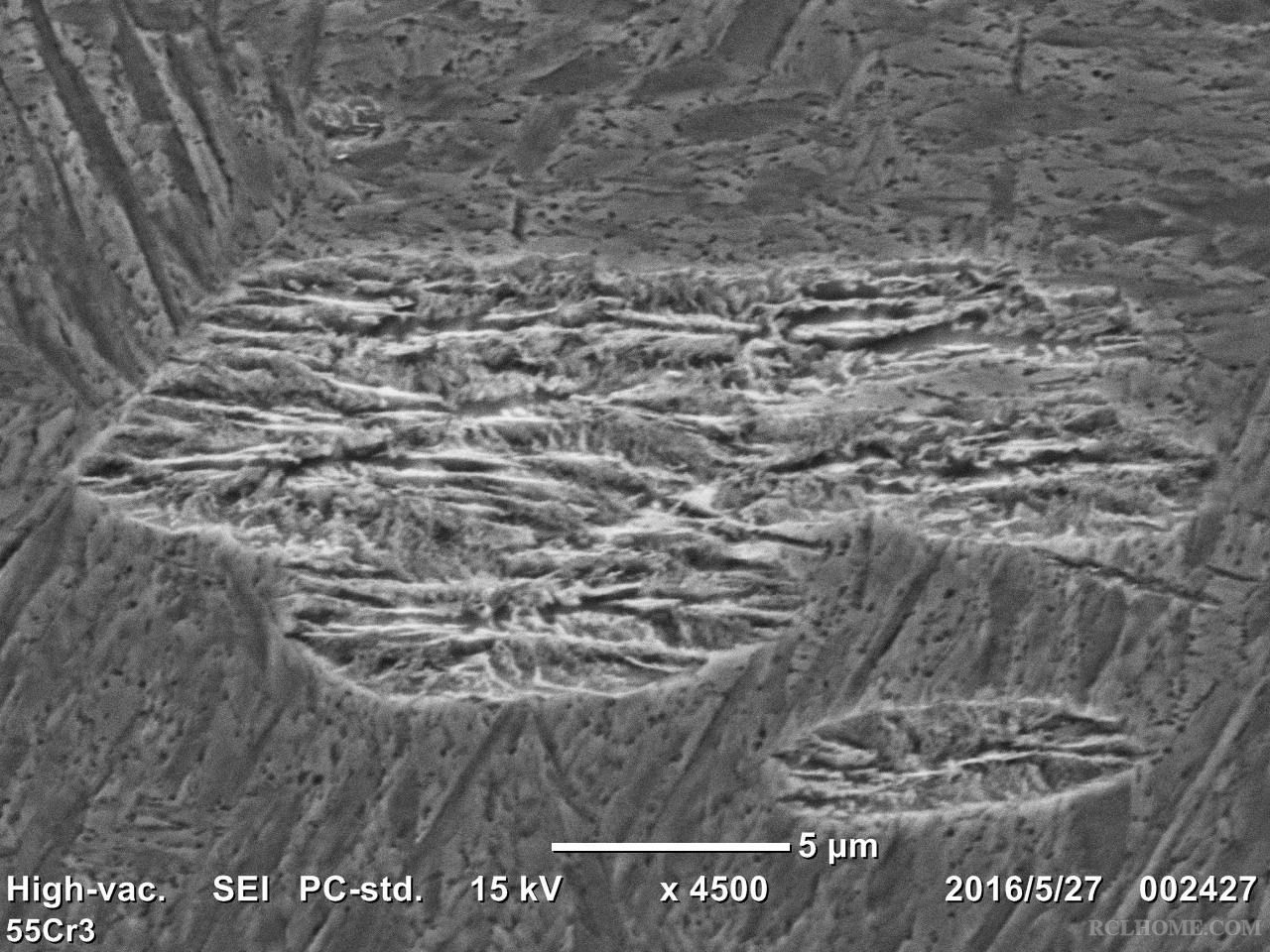

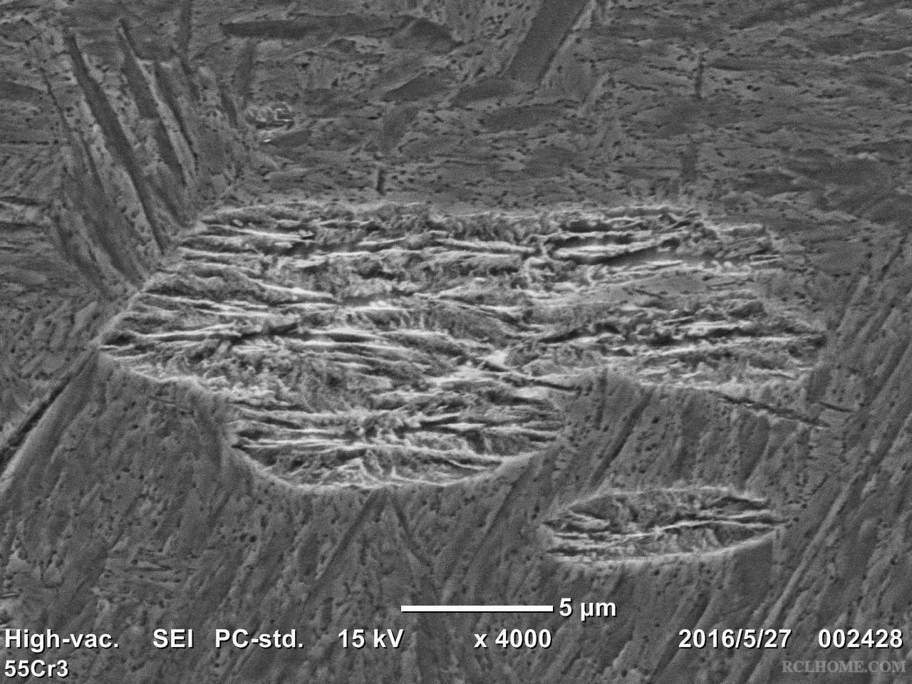

下面一组又是什么组织?

发表于 2016-5-30 15:30:03 | 显示全部楼层
前面三张我认为是上贝氏体,后面的还请专家解释。

发表于 2016-5-30 15:31:41 | 显示全部楼层
后面的难道是下贝?
 楼主| 发表于 2016-5-30 16:36:28 | 显示全部楼层
Francois 发表于 2016-5-30 15:31
后面的难道是下贝?
这个特征怪怪的。

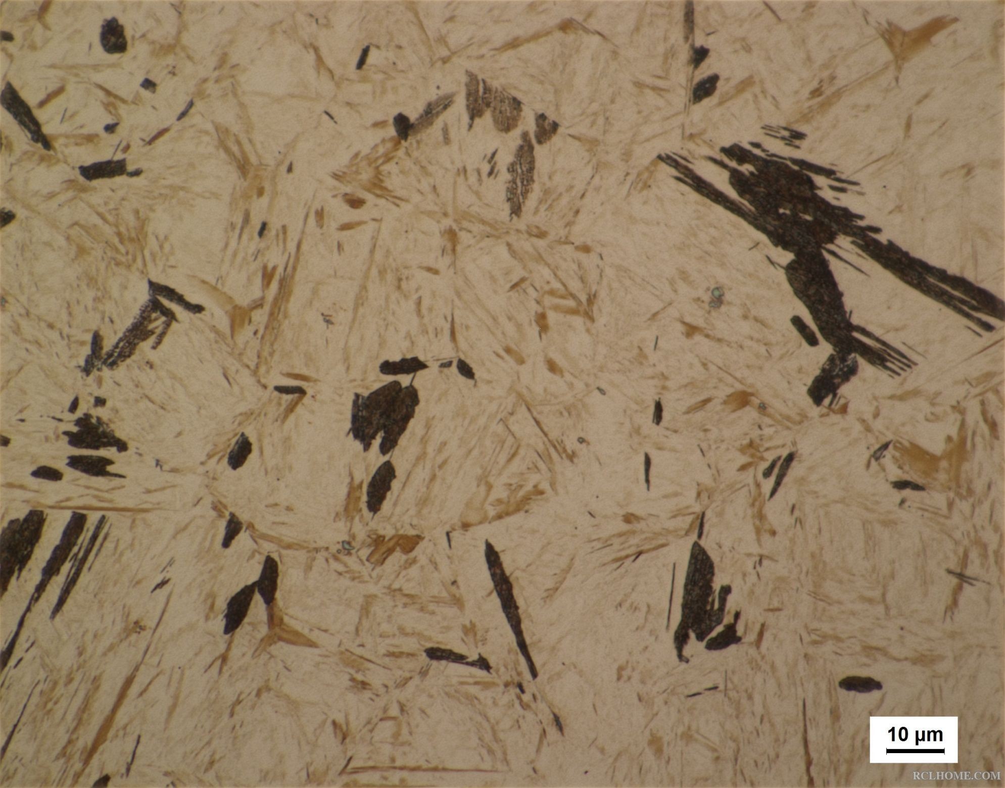

 楼主| 发表于 2016-6-1 11:30:20 | 显示全部楼层
王乾 发表于 2016-6-1 11:06
这就是马氏体啊
1000x.JPG 扫描的就是黑色的,朋友觉得是马氏体吗?

发表于 2016-6-1 14:57:09 | 显示全部楼层
从最后一张的SEM 分析来看,感觉托氏体的可能性大些,腐蚀后凹凸不平,凹的部位是铁素体条带,凸出的部分为碳化物条带,即极细珠光体。

发表于 2016-6-1 16:04:54 | 显示全部楼层
不太会看电镜,看最后一张,黑色的像托氏体。
 楼主| 发表于 2016-6-1 16:53:12 | 显示全部楼层
对于中间产物,其实分析是不容易的,对于一些典型的组织还好分析,一些四不像的组织就难分析了。
 楼主| 发表于 2016-6-1 16:54:10 | 显示全部楼层
Francois 发表于 2016-6-1 14:57
从最后一张的SEM 分析来看,感觉托氏体的可能性大些,腐蚀后凹凸不平,凹的部位是铁素体条带,凸出的部分为 ...
这个形态说是片层结构可能有点勉强了。
