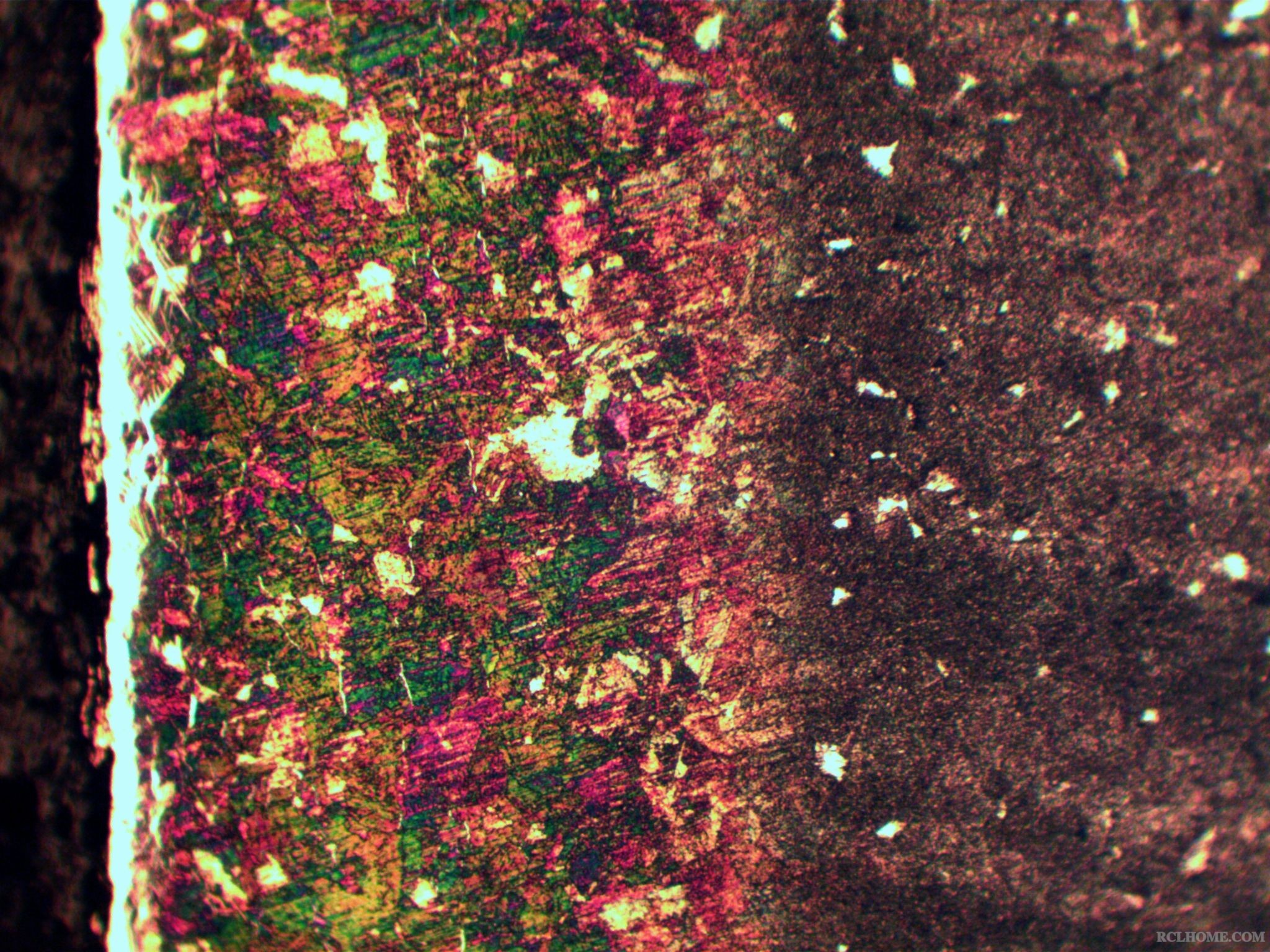

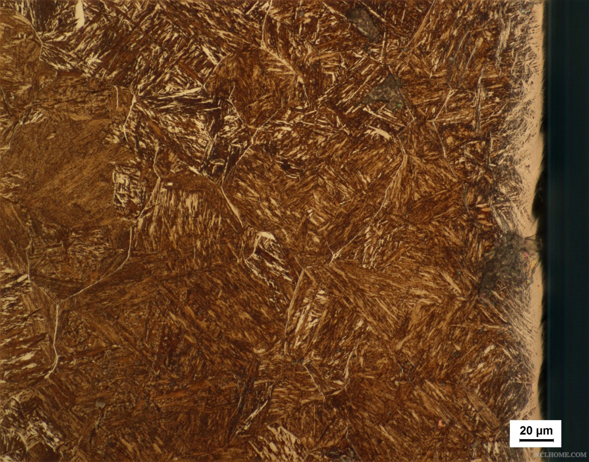

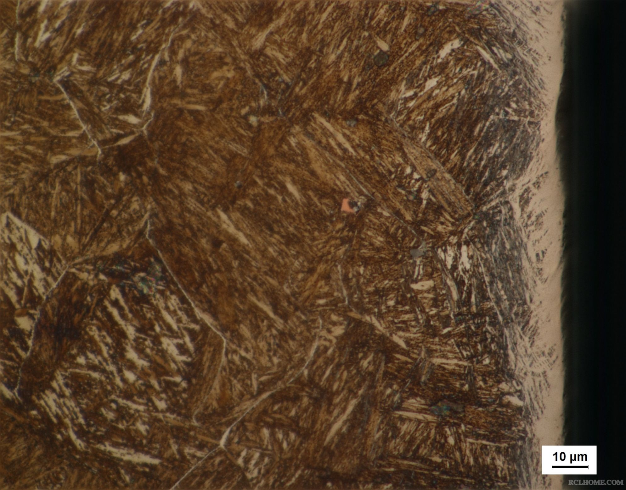

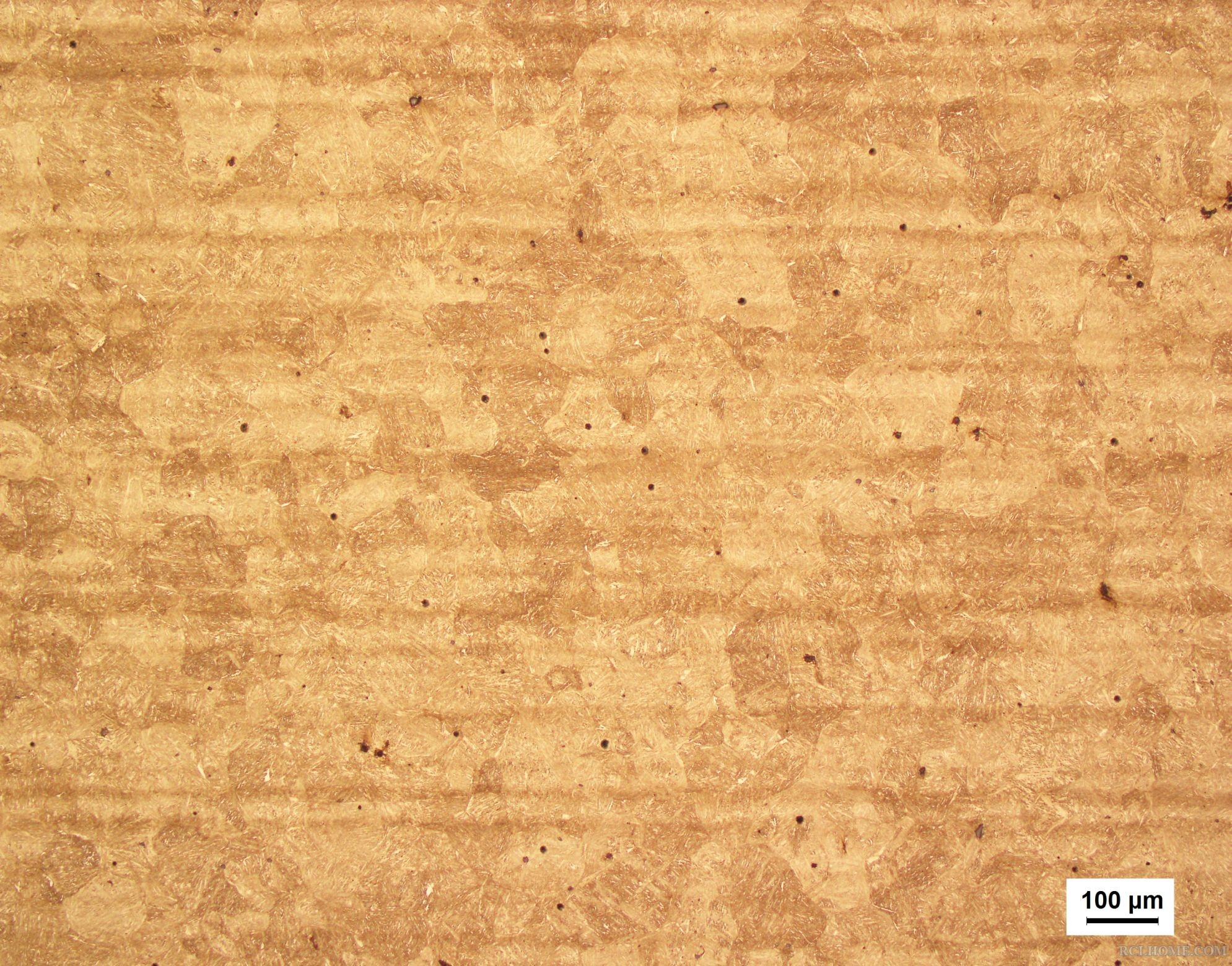

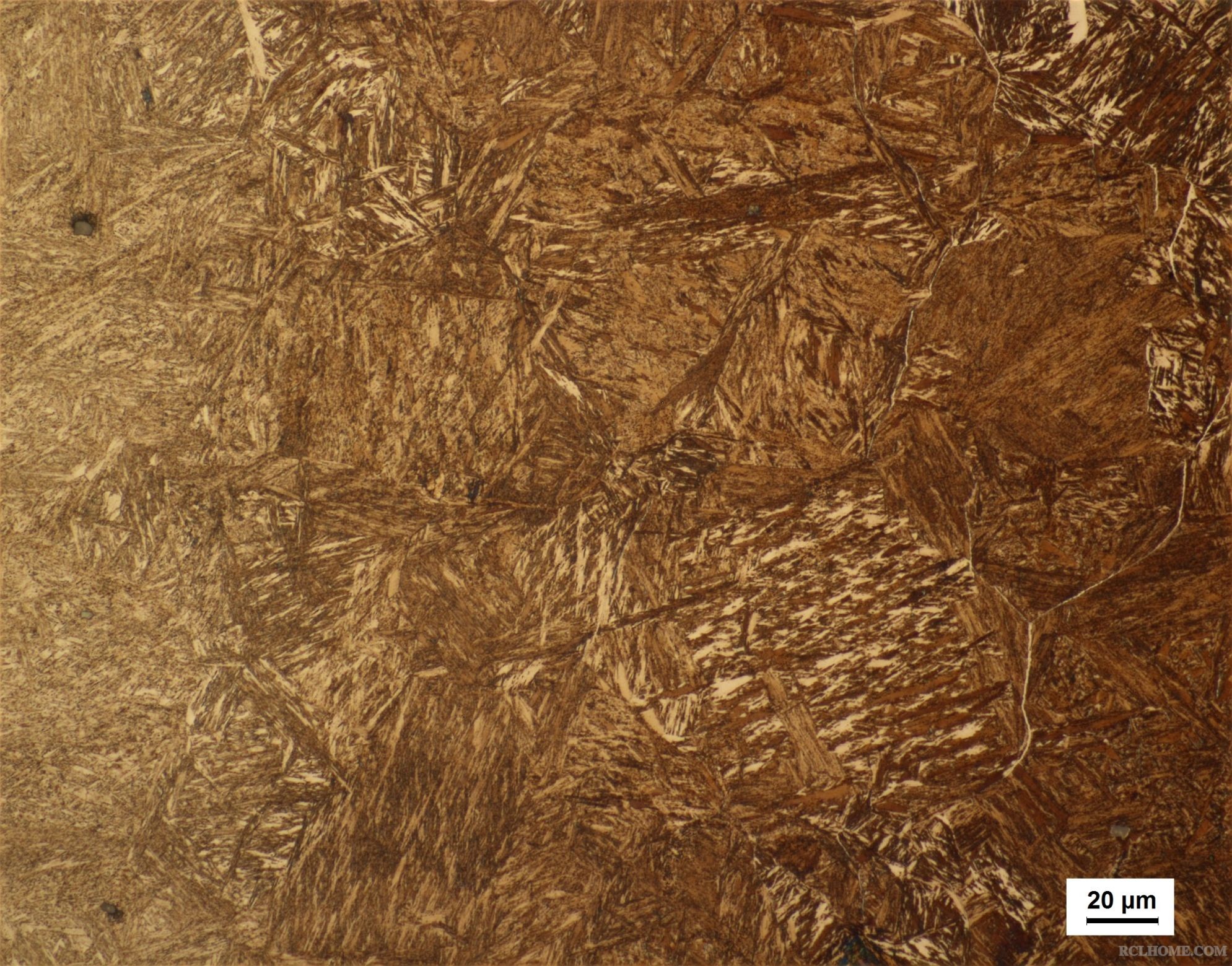

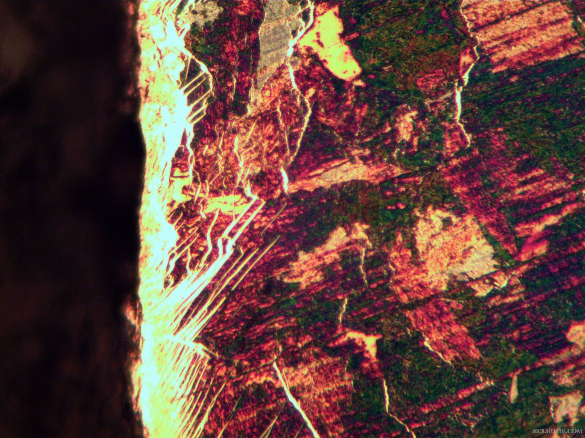

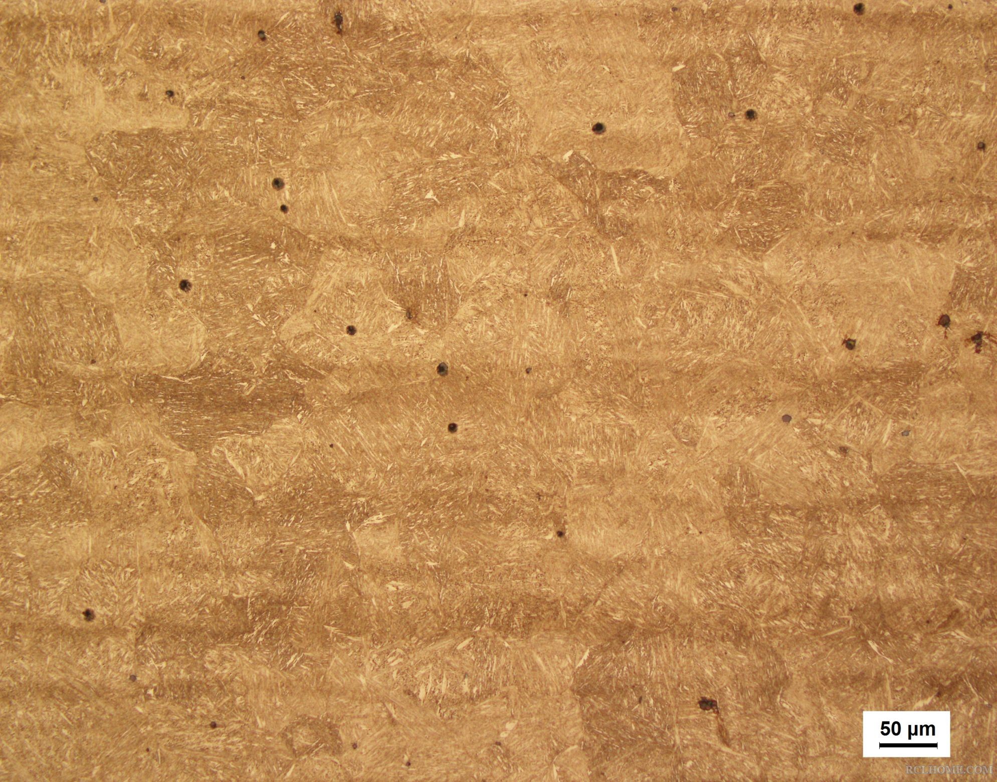

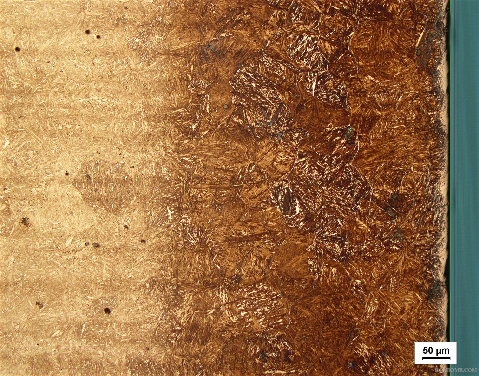

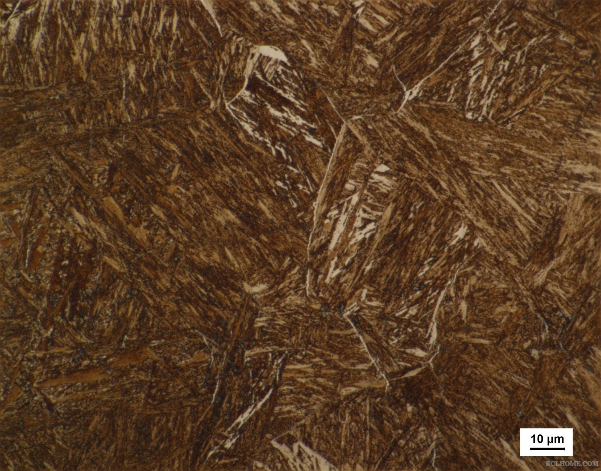

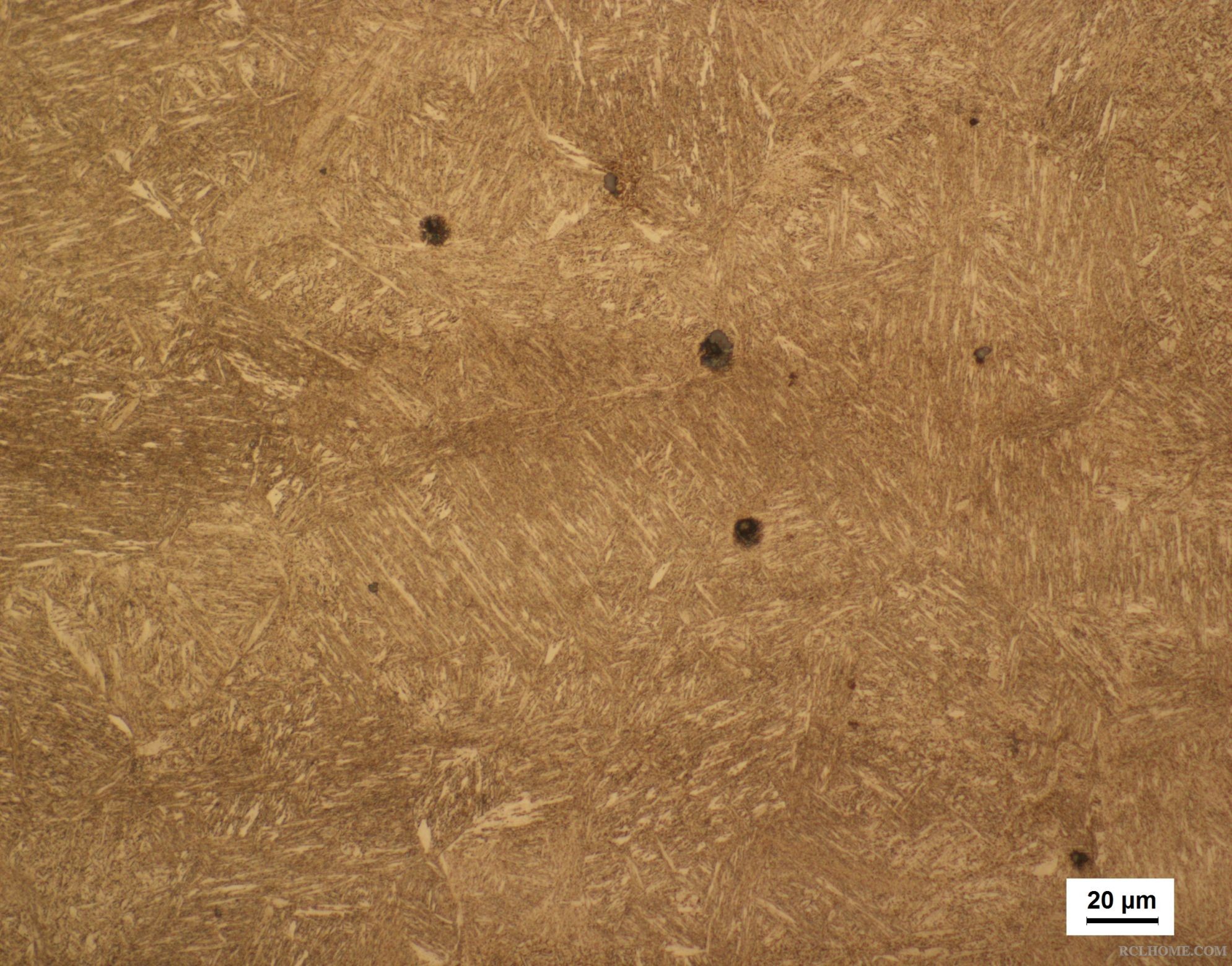

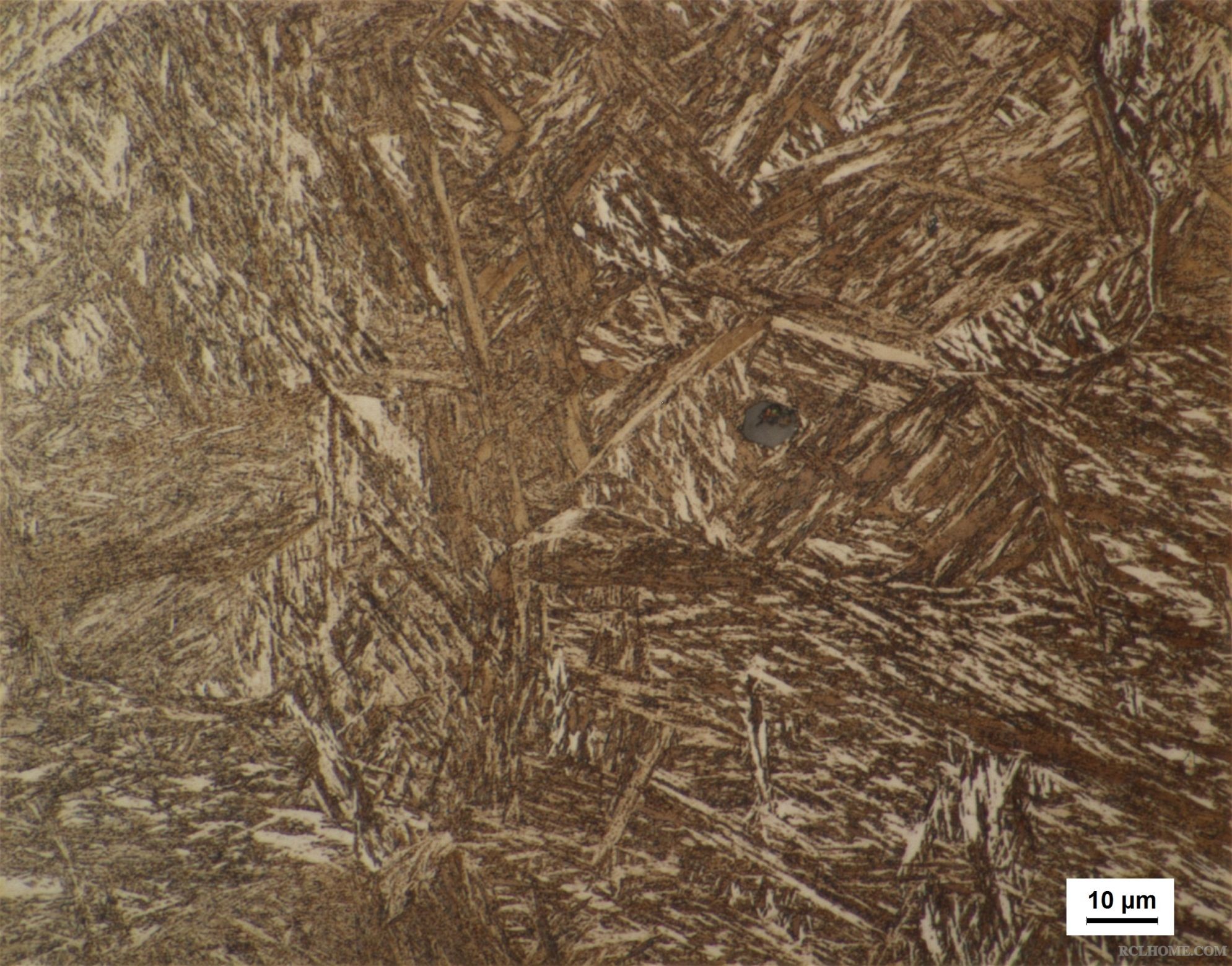

杨工你的样我发在论坛大家看看,你也在这里看吧,就不发邮件给你了,图片太大。
心部调质组织:

           这个工艺很奇葩,也很复杂,并无可取的地方,氮化层深只有0.50mm,却耗时7天。
           你看看那脉状组织如何?

这个材料我们只做过一次,只有4mm的厚度,外协做的渗层和你的差不多。一摔就碎了,就不做了,改42CrMo了。您这个没问题吧
