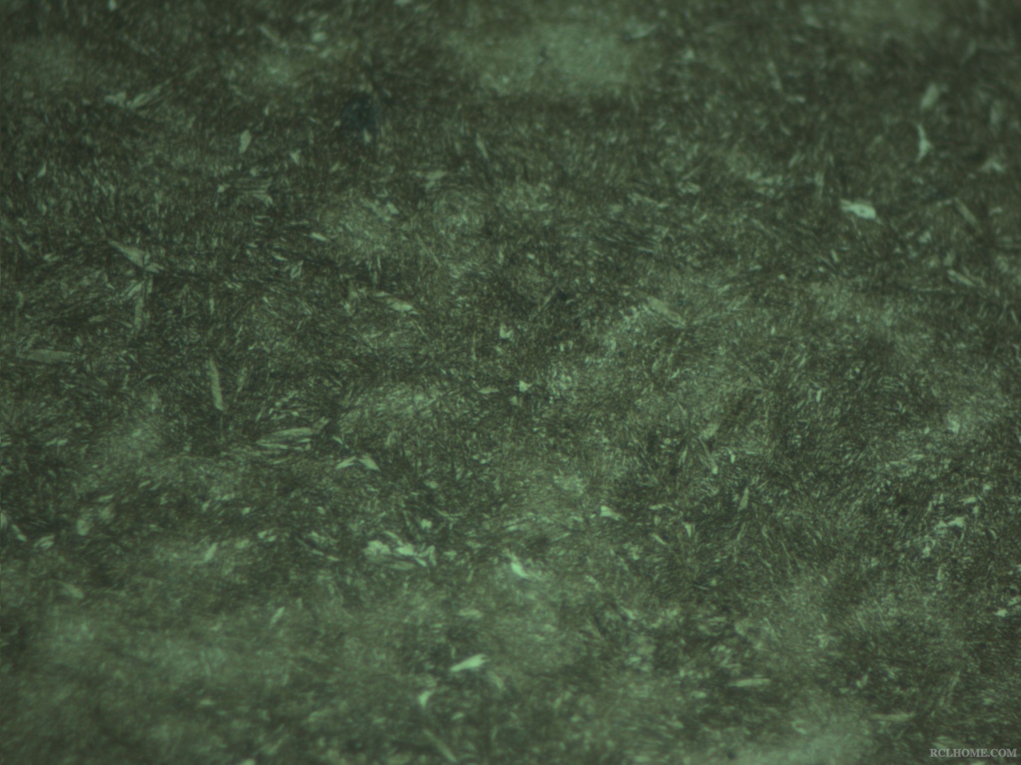

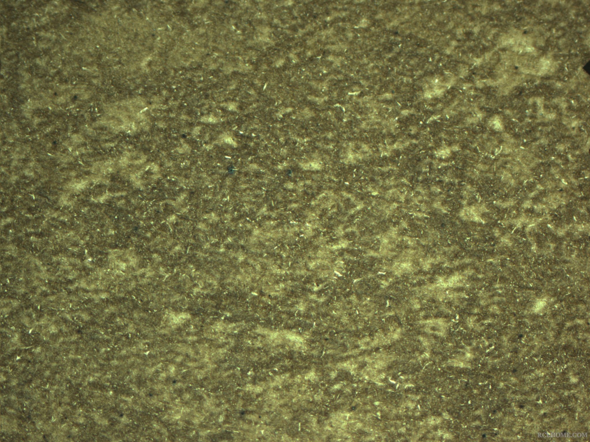

   对于60Si2Mn,淬火硬度在63HRC左右,回火至51-52HRC,显微硬度在540HV(52HRC)-580HV(54HRC)之间,金相下判定回火不足,大家有什么高招,求学习!例如如下60SI2Mn图片                    500倍组织

金相很难判断。看你的金相图片,感觉你这是心部组织,有成分不均的现象。如果在这样的情况下你选择HV打,那偏差肯定有的,还有就是你要求51-52的洛氏偏差范围有点小,不好做到。
发表于 2016-6-3 13:13:45 | 显示全部楼层
LZ如果你有时间,我建议你把该试样从中间剖开镶嵌做金相,我估计你这试样有带状现象。

组织不均匀原材料就确定了,因此,特意较原工艺延长了30分钟的回火时间,早知道在加上提高淬火温度!
发表于 2016-6-3 14:48:59 | 显示全部楼层
hyhaha 发表于 2016-6-3 13:53
组织不均匀原材料就确定了,因此,特意较原工艺延长了30分钟的回火时间,早知道在加上提高淬火温度! ...
不均这种情况经常有,以前我做这个材料基本一致都有,主要是轧制料。提高淬火温度有时候也很难改善,而且还有使晶粒过粗的危险。
