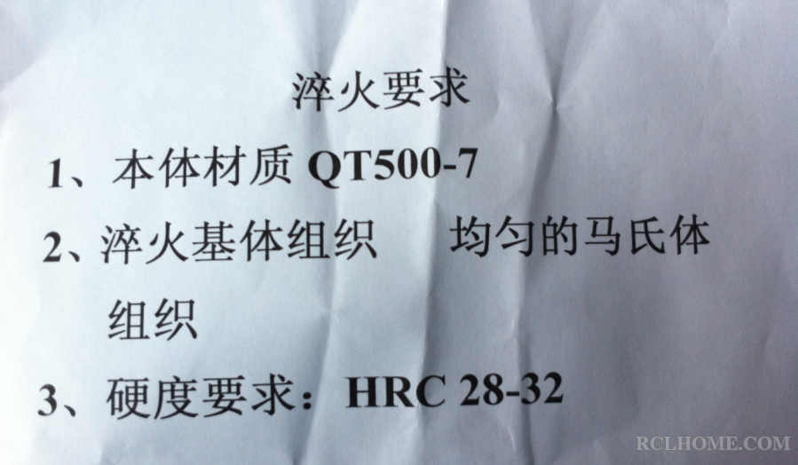

发表于 2016-6-3 17:31:10 | 显示全部楼层
我这里也有一个经典技术要求
 楼主| 发表于 2016-6-3 17:40:38 | 显示全部楼层
孤鸿踏雪 发表于 2016-6-3 17:31
我这里也有一个经典技术要求
均匀的马氏体组织!这客户要求的也太不专业了吧!

发表于 2016-6-3 19:08:26 | 显示全部楼层
我这里也有一个经典技术要求
2. 均勻馬氏体 代表基体不要有鉄素体出現3.  回火後要這個硬度範圍. 均勻馬氏体不會是這個硬度.
我是這樣解讀的.
孤鸿踏雪 + 20 感谢参与!这是正解!

发表于 2016-6-4 09:28:09 | 显示全部楼层
其实 我觉得隔行如隔山,这样类似的问题也不难理解。相对于咱们专业人员来说,客户不懂是正常的,我们可以跟他解释这里面的概念。
另一方面来说,咱们现在的大学教育也存在很大的问题,我一个同事在某林业大学的机械系学材料科学与工程专业,主修课程是模具设计?!让人费解!
我也经常碰到我们公司质量工程师问我为什么要选淬火而不是正火,这样淬火油都省了。。。
