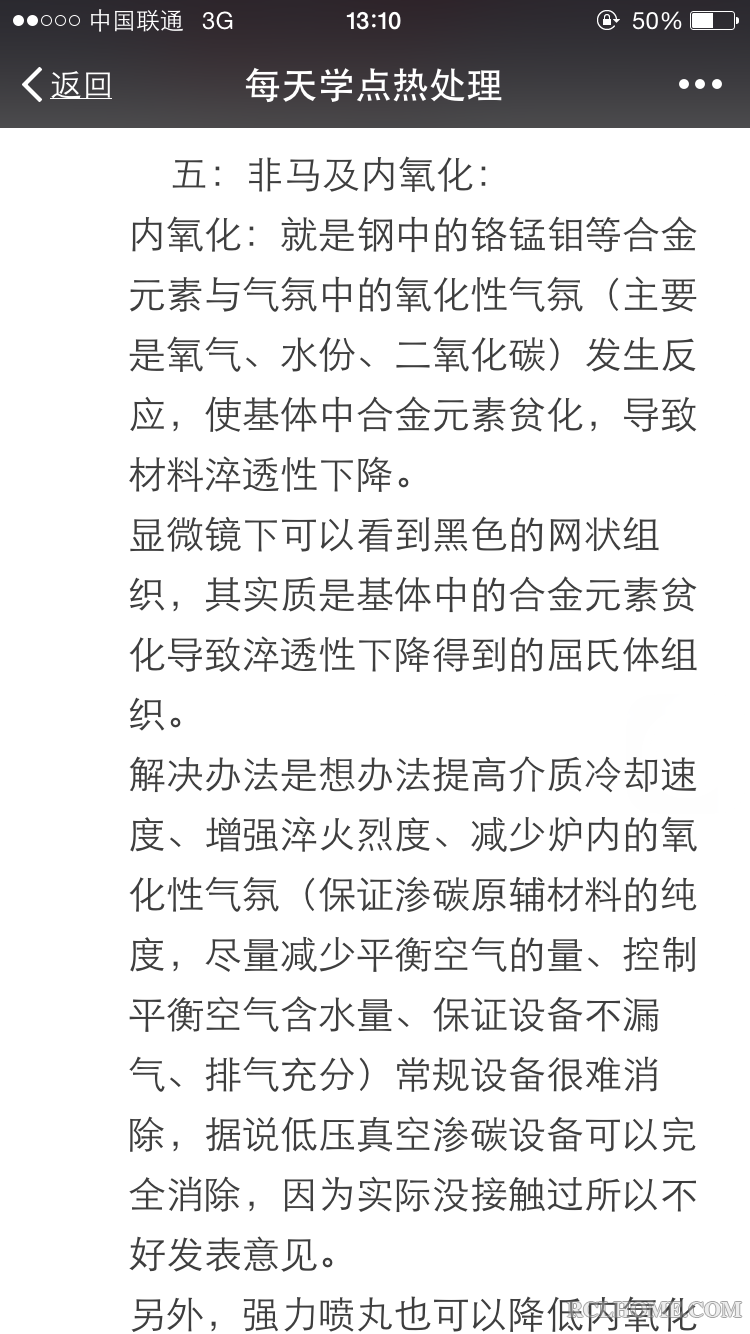

今天在微信上看到有人分享的一篇文章,里面提到渗碳内氧化实际是网状屈氏体组织,以前一直认为只是一种氧化组织,原来是屈氏体?

发表于 2016-6-6 14:21:23 | 显示全部楼层
氧化组织才占多少比例?微量合金元素且部分氧化,百分比(个位数或小数位)乘以百分比(可能个位数或十位数?)。
剩下的95%以上的东西(物质不灭质量守恒)还在那里,本该怎么变,就怎么转变。由于合金贫化,马氏体转变不了,成屈氏体啦!
 楼主| 发表于 2016-6-6 14:32:42 | 显示全部楼层
wanggong 发表于 2016-6-6 14:21
氧化组织才占多少比例?微量合金元素且部分氧化,百分比(个位数或小数位)乘以百分比(可能个位数或十位数 ...
我也是有疑问才发帖的,如果这个说法有错我好早点提醒分享者。
 楼主| 发表于 2016-6-6 14:33:47 | 显示全部楼层
前两天发给王工的报告里也有内氧化检测,实际上那个内氧化我根本就没腐蚀,如果说是屈氏体,我不腐蚀也可以看到?
签到天数: 2621 天
303
7165
37135
发表于 2016-6-6 14:49:10 | 显示全部楼层
清淡 发表于 2016-6-6 14:33
前两天发给王工的报告里也有内氧化检测,实际上那个内氧化我根本就没腐蚀,如果说是屈氏体,我不腐蚀也可 ...
内氧化就是在不腐蚀状态下观察的。除了黑黑的一条,你能看出内氧化内部形态?
 楼主| 发表于 2016-6-6 15:15:26 | 显示全部楼层
wanggong 发表于 2016-6-6 14:49
内氧化就是在不腐蚀状态下观察的。除了黑黑的一条,你能看出内氧化内部形态? ...
看不出,所以这段分析很可能误导大家了哈?

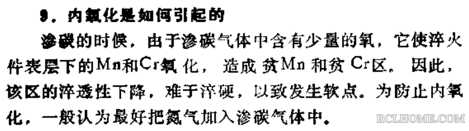

发表于 2016-6-6 17:24:51 | 显示全部楼层
         内氧化和非马组织有一定关系,但不是一个概念,一般而言,非马组织多指渗碳淬火产品,而内氧化,并不局限于渗碳淬火范畴。
         非马组织  简而言之,非马组织是指马氏体以外的其它组织,如铁素体、珠光体、贝氏体、残余奥氏体、魏氏组织等。平常所说的非马组织是指渗碳淬火工艺过程的一种缺陷组织。这种组织是由于渗碳介质中氧向钢中扩散,在晶界上形成Cr、Mn等元素的氧化物,致使该处合金元素贫化,淬透性降低,淬火后出现黑色网状组织(托氏体)。
         晶界氧化  是在利用含有微量H2O和CO2的RX气体(商品名称,标准成分的40%H2+4%N2+20%CO)进行渗碳时因H2O和CO2与钢发生反应而在晶界形成氧化物的一种现象。钢中的铬和锰极易被氧化,当氧从钢的表面侵入时,晶界附近的铬和锰便较其它元素优先扩散至晶界与氧结合而形成氧化物。当然,在钢的表面上也同样形成氧化物。在显微镜下观察时,晶界氧化物呈网状分布。晶界氧化的深度与渗碳时间有关,一般为0.01~0.02mm左右。
         黑色组织  气体碳氮共渗工艺过程易出现的一种缺陷组织,根据其形状和分布状态,有黑点、黑网和黑带之分。黑点又成为黑色斑点状组织,因在抛光而未经腐蚀的试样上呈斑点状而得名,位于表层0.10mm以内。在氮势很高的气氛中进行碳氮共渗时易出现。黑色斑点状组织主要有大小不等的孔洞所组成,某些空洞中可能存在石墨与氧化物夹杂。在浸蚀后的金相试样上观察到的黑网和黑带,主要由屈氏体、贝氏体等非马氏体组织组成,有时,在共渗表层内呈带状,有时沿奥氏体晶界呈网状,有时出现在粒状化合物的周围。
        内氧化  热处理过程中,介质中生成的氧沿工件表层的晶界扩散,发生晶界合金元素的氧化过程。
        看看大和九重雄对内氧化的定义(附件截图)
清淡 + 5 立此存照
