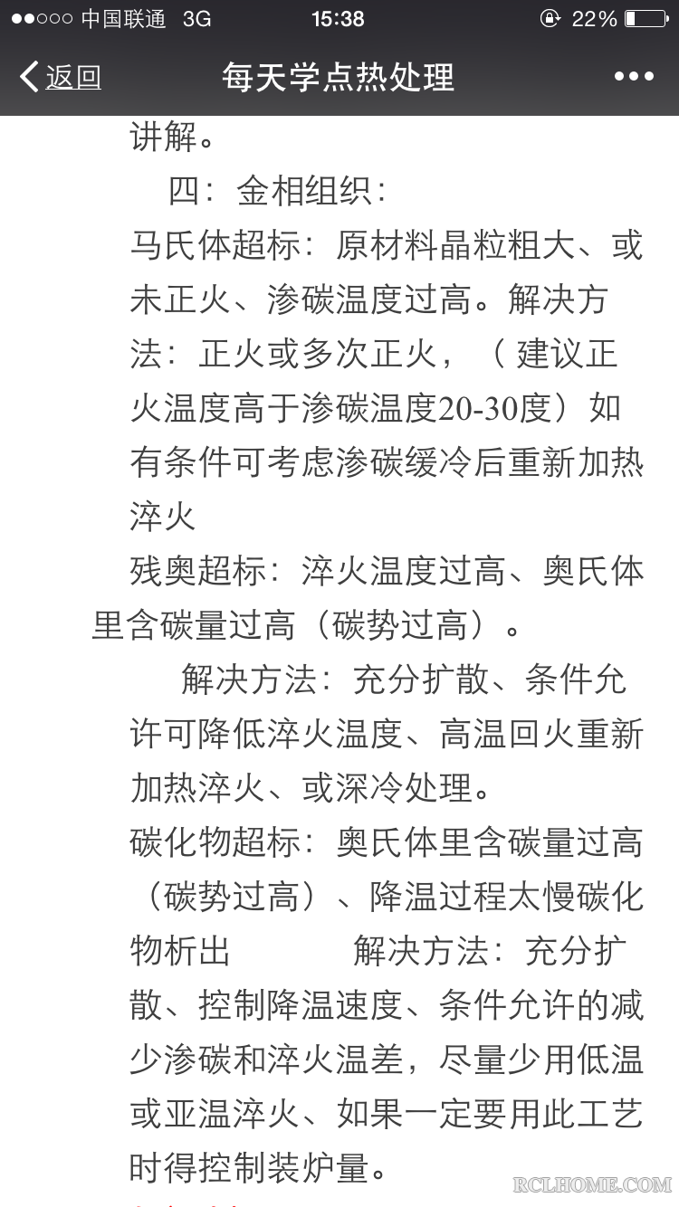

IMG_1510[1].PNG 前段时间和王工刚好谈到正火铁素体晶粒对后面奥氏体晶粒度的影响,刚好又看到这份资料。我想问,为什么建议正火温度要高于渗碳温度20-30度了?这里的正火是怎么细化渗碳奥氏体晶粒的?

你这是哪里的群啊?拉我进去吧。广东人民学习热处理的热情很高嘛。
这里的正火是怎么细化渗碳奥氏体晶粒的?
这怎么可能?隔空打物?这句话的意思是:
正火温度那么高(更高,比渗碳温度高)都过来了,那么更低的渗碳温度下,晶粒度会高到哪里去?
从质量保证的角度,再加一点安全系数,(本来理论上正火温度等于渗碳温度也是可以的呀。)让正火温度高于渗碳温度。保证材料晶粒度是安全可以使用的。

我是觉得正火温度高和渗碳晶粒没关系啊?最多就是说明不会过烧而已。

马氏体局部超标,也有可能是原材料偏析造成的吧。
“低温”淬火或者“亚温”淬火,也不一定碳化物超标呀?只要控制好((“低温”或者“亚温”条件下的)的表面碳浓度就行了。

状态1(热轧钢为例,热轧后锻压前),状态2(锻压后正火前),状态3(正火后渗碳淬火前),状态4(渗碳淬火后)。

上次我做的试验,退火、淬火、调质,然后不同温度加热淬火,最难奥氏体化的就是退火的,晶粒也是退火的最细,是因为铁素体阻止了晶粒的长大。对于说正火的作用,如果不正火可能珠光体团混晶,这是奥氏体化的起点,大块的珠光体团可能就是一个大晶粒,所以均匀细小分布的的铁素体和珠光体对晶粒的长大和均匀是有帮助的。而且均匀一下成分,对晶粒的均匀性也有帮助,这样理解对吗?

其实我一直想,在以前的帖子里也回复过。锻造余温淬火+高回是否可行?这里问题是不是成分的均匀性可能不好?还有就是有没有组织遗传的问题?

这个控制装炉量似乎和碳化物没关系吧。
低温或者亚温淬火条件下、控制装炉量也许是为了保证淬火质量。
