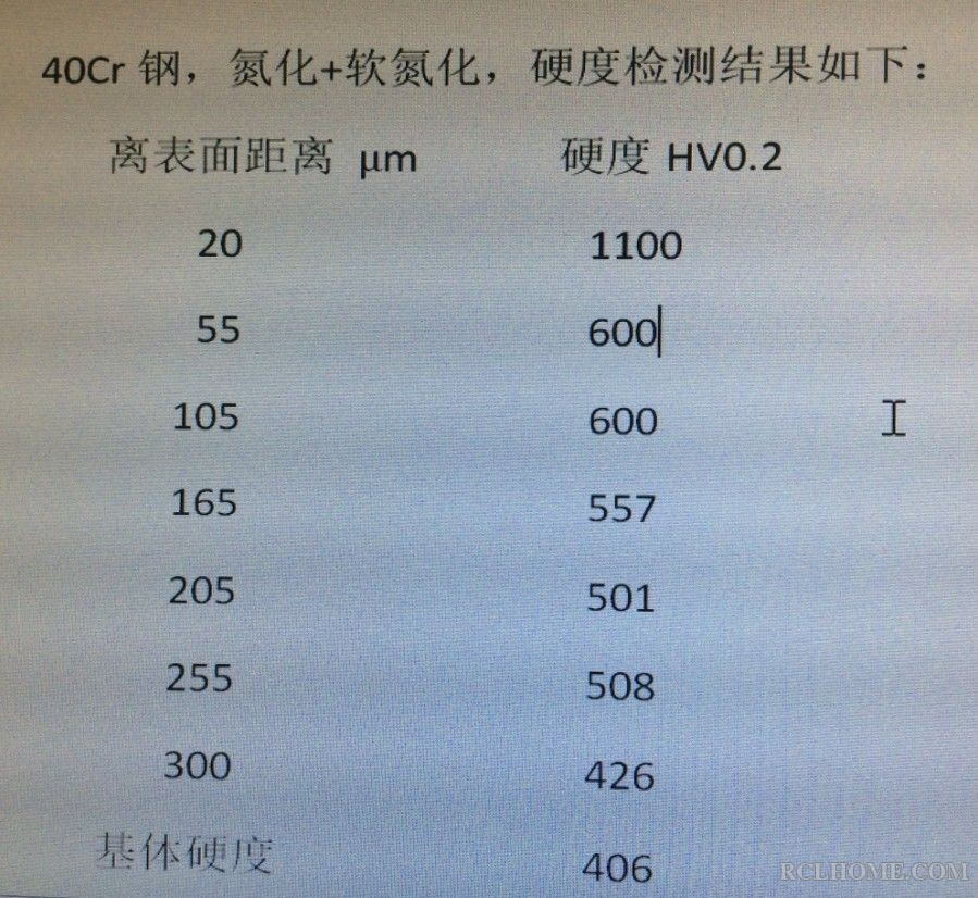

    朋友传来一个渗氮零件的硬度检测结果,他问我是用什么工艺方法干出来的?看后觉得颇为新奇,但猜不出来。特发帖讨教各位大师,一起讨论一下,揭开这个秘密 !

         感觉到这个检测结果有个疑点:用0.2kgf(200g)试验力检测深度(表面以里)X-20μm处硬度是否合适?
         我想,如果有条件的话,可以对其材质先做个分析,然后检查白亮层、渗氮层的金相组织,或可看出一些端倪。
         40Cr氮化+软氮化,基体硬度还保有406HV,匪夷所思

这个检验结果有可疑之处。距离表面0.02mm(20um),检测硬度比较困难。容易穿帮的。20-50um,硬度突然下降,我怀疑表面喷涂了一层什么东西,不是氮化所能达到的硬度?40cr做氮化硬度不可能达到1100HV0.2,600HV到是正常的。

硬度有1100HV0.2,这个硬度确实蛮高的,说不定,真有这样的工艺能达到这样的效果,创新才能出效果,创新才能出效益,做别人不能做的,才有出路

0.02先不说,是否是淬火后未回火直接氮化,且氮化温度也不高,用450℃左右。

         这个到真没有做过!但即便如你所讲,淬火后未回火,或淬火后低温回火,然后在较低温度(如450℃氮化),那么后续的软氮化呢?软氮化的最低温度?在软氮化温度,原来的基体硬度还能岿然不动?

是有点问题,软氮化的温度可不低啊,真是个迷。

看了大家的议论,我估计检测有失真的可能,失真有仪器不准,操作者欠缺基本功等方面的问题。可能情况下,我将从侧面调查一下是否存在这个问题

混料了吧,40Cr要是这么牛,估计现在好多重要零件都得用40Cr了

有这样的工艺,前期的氮化可以看作是软氮化的预先热处理。

这样的技术要求,日本企业做的,太普遍了。不足为奇。

日本企业普遍能做,可否提供一点与工艺相关的信息?传闻、实例、报道都行

先渗碳,后渗氮;而后淬火

20μ是可以白亮层的厚度,硬氮化有这个硬度吗?20μ200克可以打,准确度应该修正可以考虑。

就这个材料而言,硬氮化白层厚度即便达到20μ,其白亮层硬度也不可能达到1100HV

40Cr钢, 氮化+奥氏体软氮化淬火后时效, 控制白亮层厚度在20um以内, 含氮碳奥氏体淬火层厚度10-20um, 硬度能达到1100HV吗???
