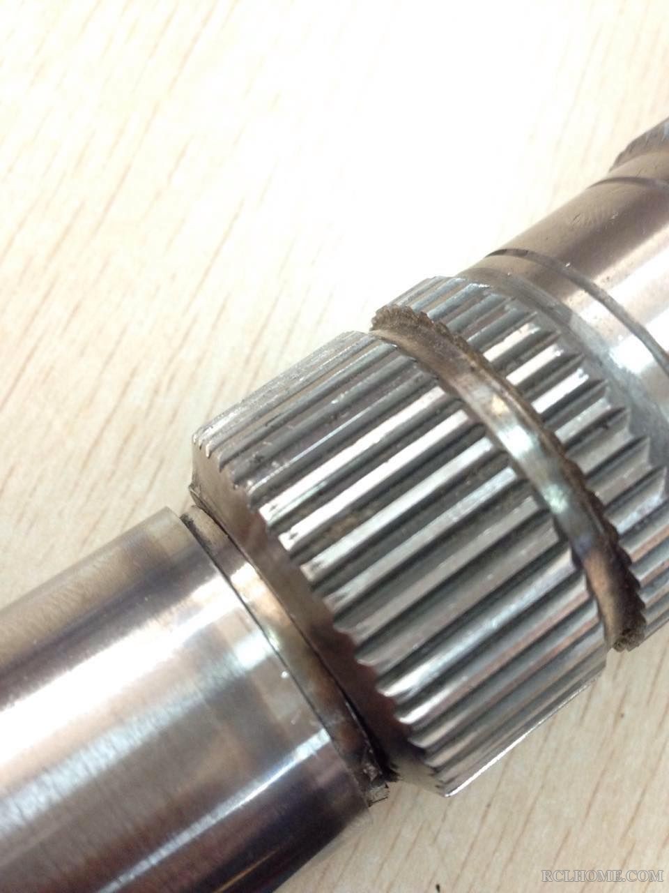

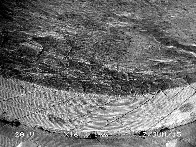

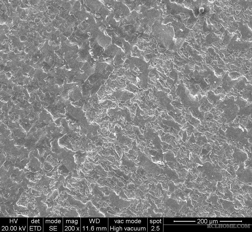

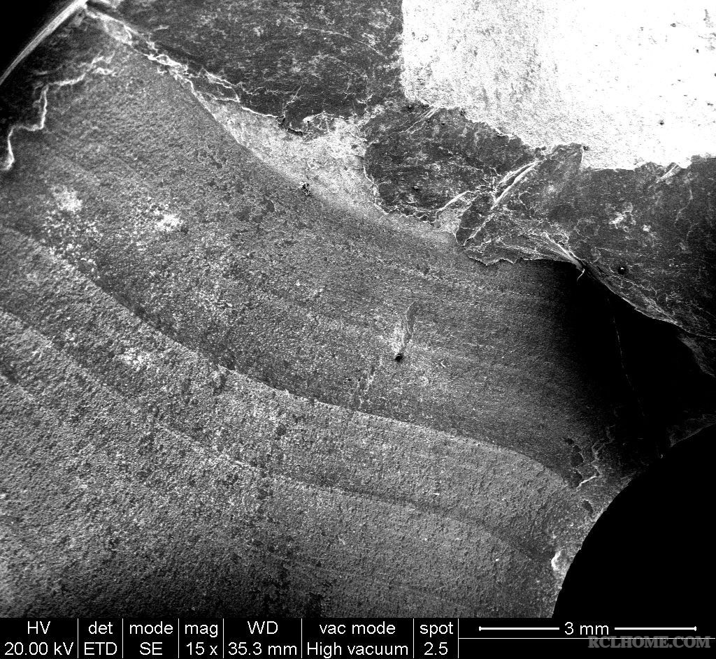

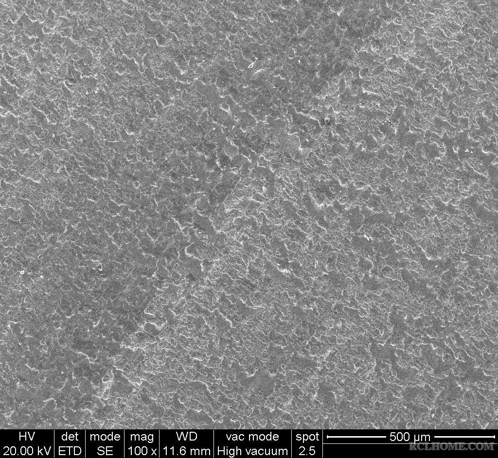

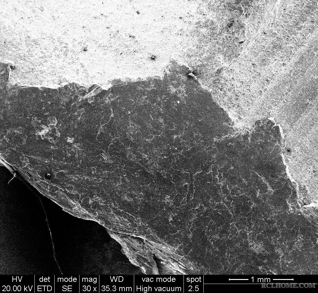

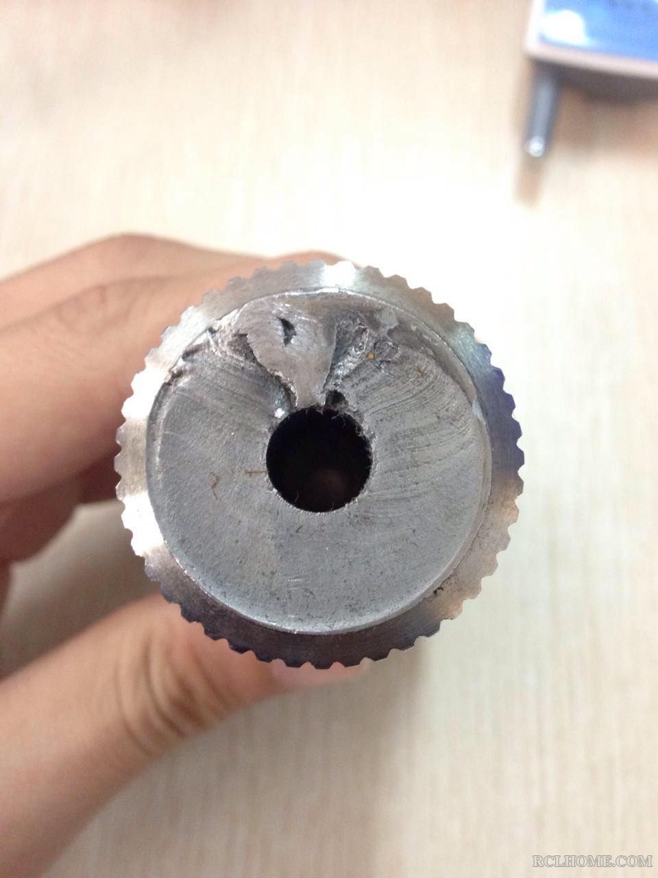

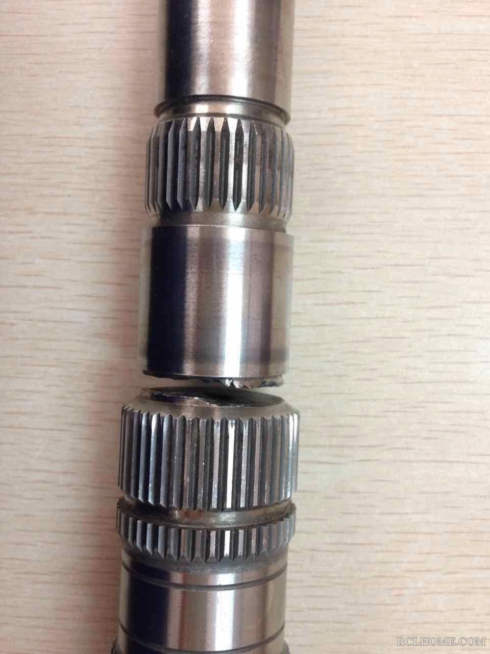

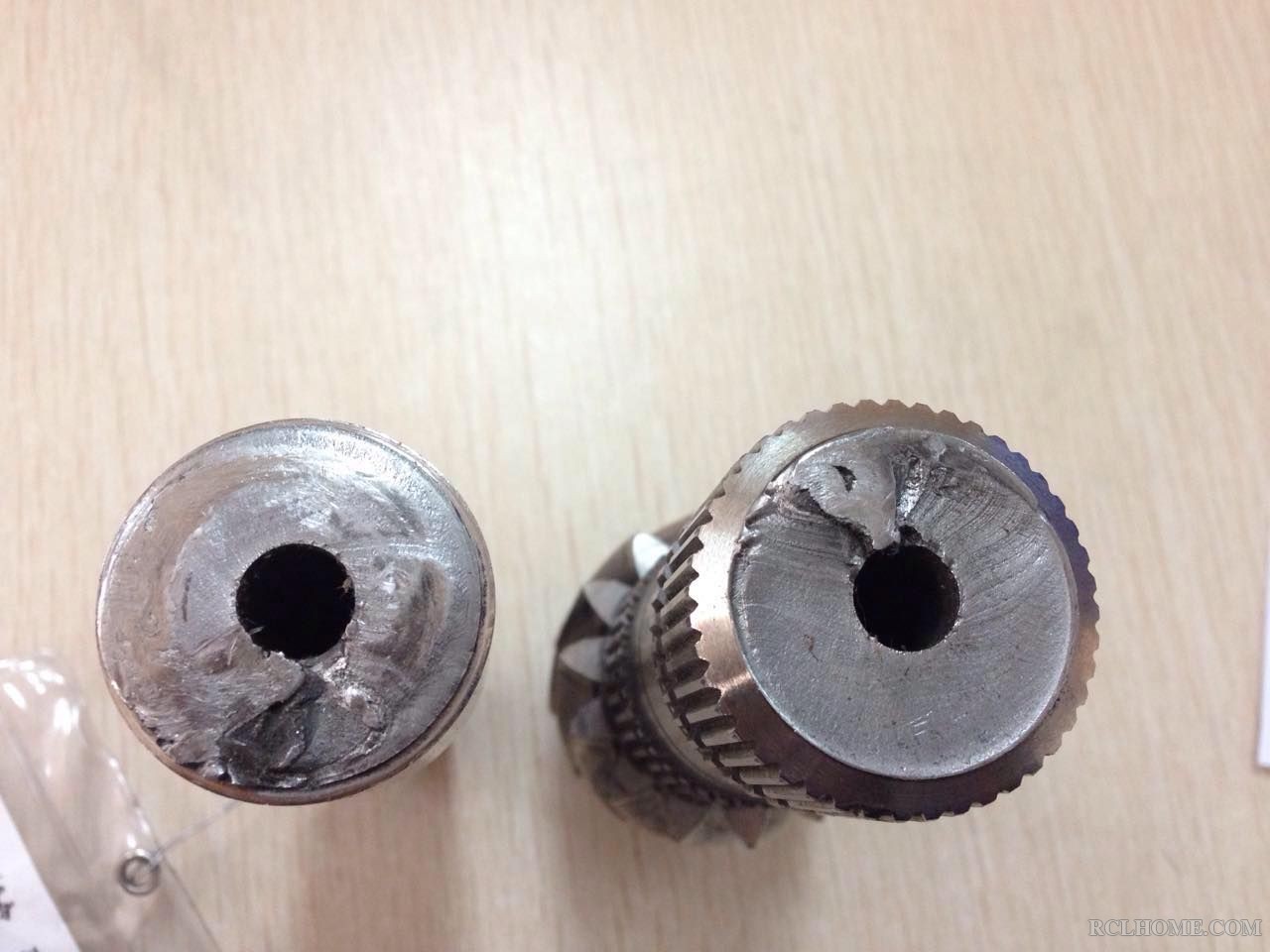

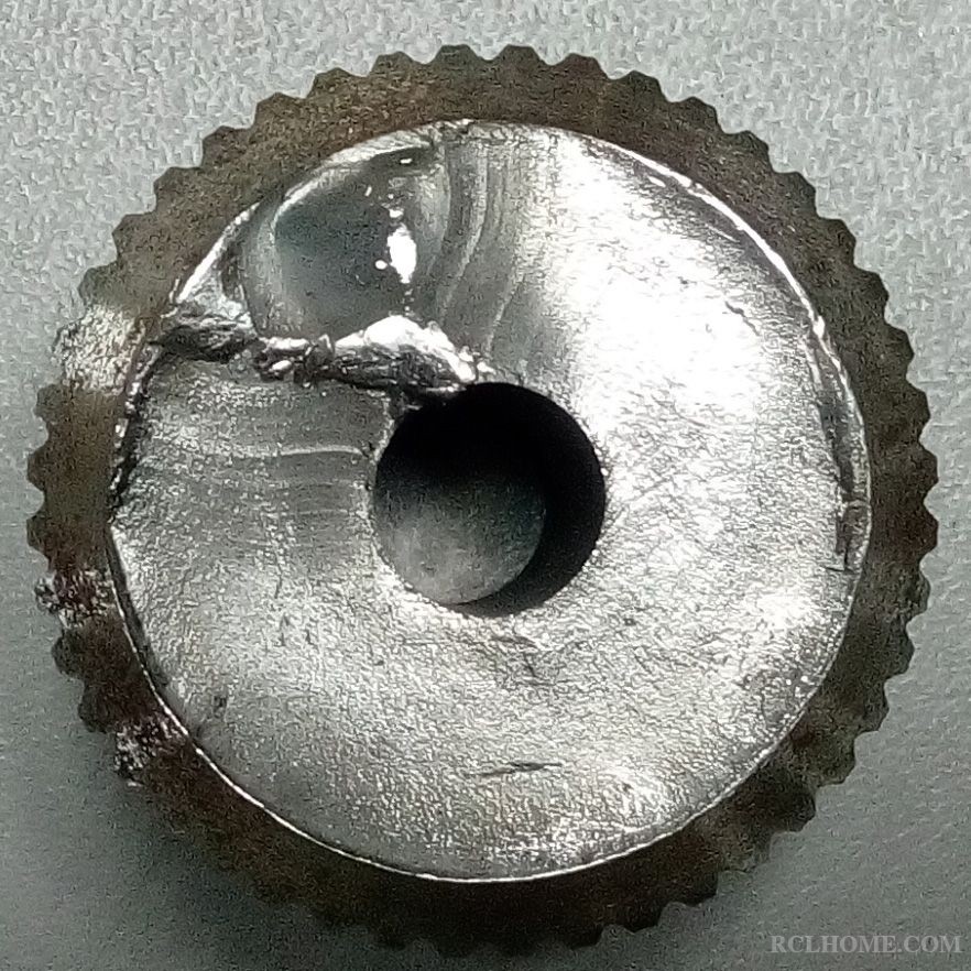

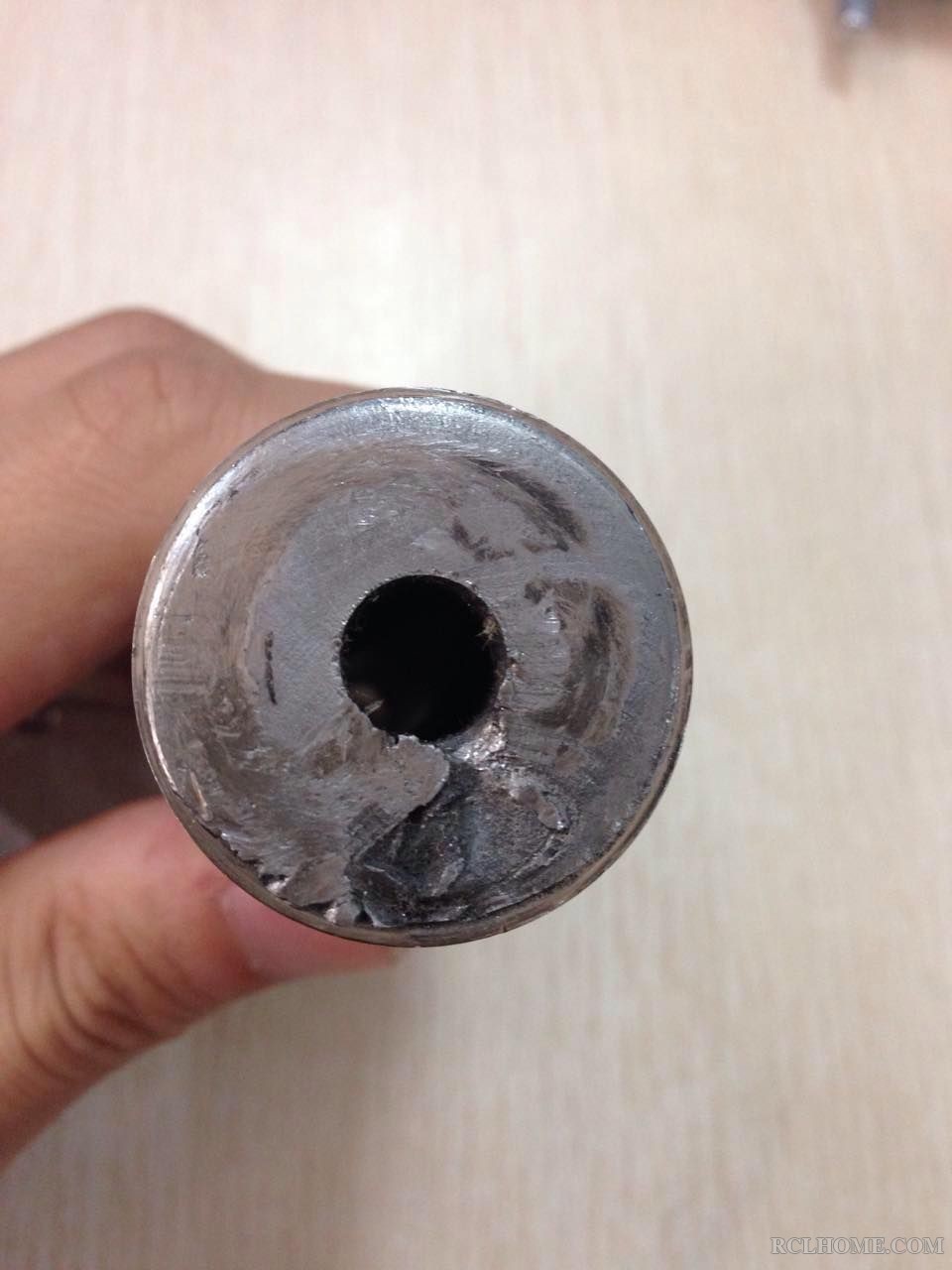

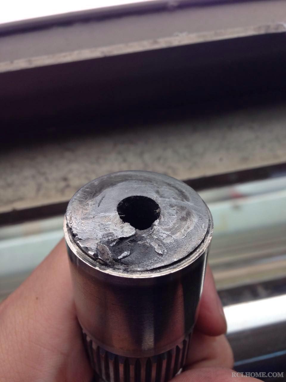

朋友叫帮发的,大家觉的是什么原因造成的?材料:20CrNiMoH  热处理状态:渗碳淬火 表面硬度:59-63HRC IMG_1512.JPG IMG_1513.JPG IMG_1514.JPG IMG_1515.JPG IMG_1516.JPG IMG_1517.JPG 15x_003.jpg 15x_004.jpg 15x_005.jpg 30x_002.jpg 100x_006.jpg 100x_008.jpg 200x_009.jpg 500x_007.jpg 500x_010.jpg IMG_20160602_165109.jpg 160602 20CrNiMoH断轴.rar (3.35 MB, 下载次数: 11) 我个人认为是一种疲劳断裂,断口磨损严重。然后看了整体样,担心是凹槽处加工角过渡不够,直角大应力,造成应力集中,产生裂纹源。也有可能是过载造成早期裂纹。这些都是猜想,大家怎么看?

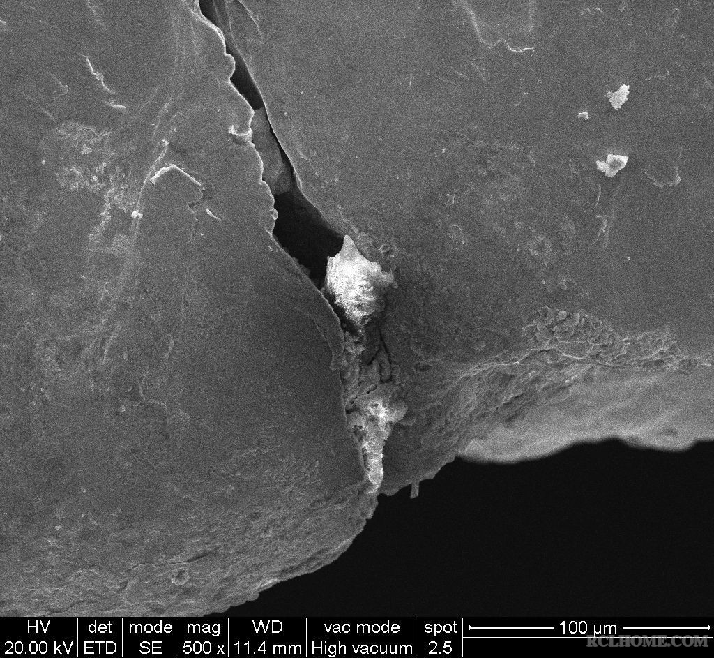

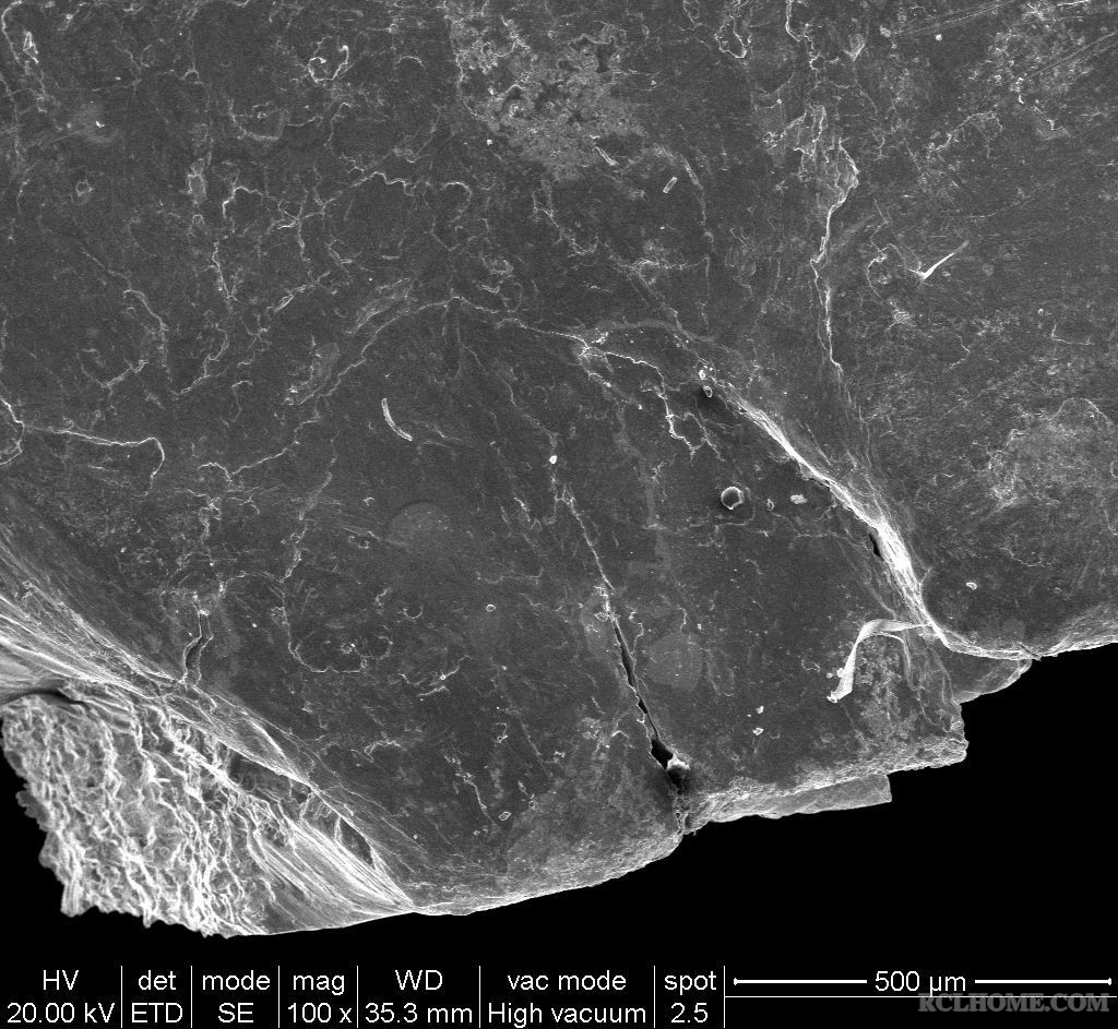

应该不是疲劳引起的断裂。看图片500X007判断:原材料就有缺陷或热处理时产生的缺陷。

是啊。他告诉我实际上还是有一点点过渡,但是我感觉过渡不好。还有就是,一批只断了2根,不是批量性了。

我是觉得有疲劳台阶,瞬断区没有压伤,疲劳去受损严重。疲劳源应该在突起或凹坑的对面,至于说疲劳源产生原因,这个就是我想和大家讨论的。

零件很像精车工序R角加工不当造成开裂源头,后续服役过程延着开裂源开裂,最终瞬断。

有这个怀疑,问题是这种问题应该是批量性的吧?为什么只断两个了?

有这种可能,机加工可能不在一台床子上出来的

这轴有没有矫直过?

应该校正过,或许断掉的这两根变形量比其它的大,校正压力过高形成的微裂纹,使用时间久后出现的裂纹扩展后的断裂

我是觉得有疲劳台阶,瞬断区没有压伤,疲劳去受损严重。疲劳源应该在突起或凹坑的对面,至于说疲劳源产生 ...
......疲劳源应该在突起或凹坑的对面......

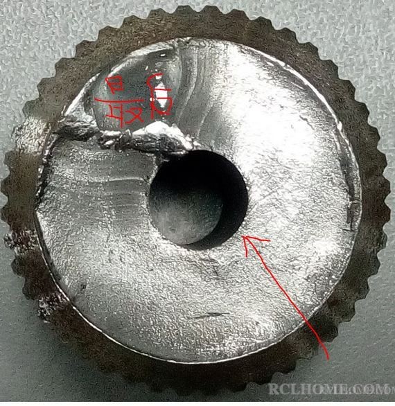

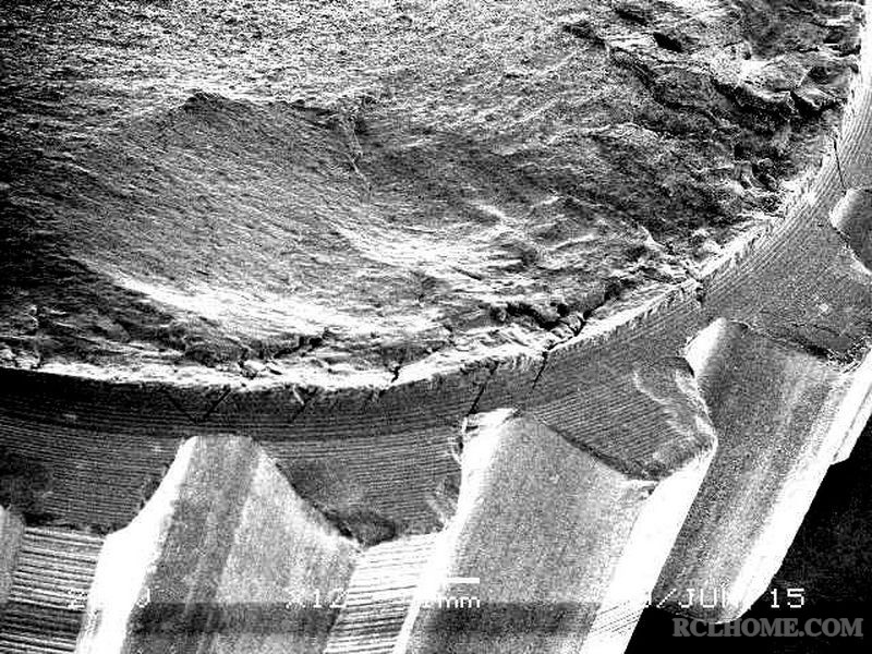

你就把這地方裂面與側面刀痕放大看.  100~500X or even larger.
瞬断區與疲勞區照多無幫助;  裂源區照越多越有助於分析. 是不是?

应力集中引起的扭转疲劳断裂

另外我觉得这轴好像还有运转时不同心的问题。

有一點側向(徑向)推力, 所以終斷區偏一邊.終斷區對面 近180度的圓弧都是起裂區.

何不現在照我建議方法再拍幾張裂源處?

最好同時呈現裂面與其側面.

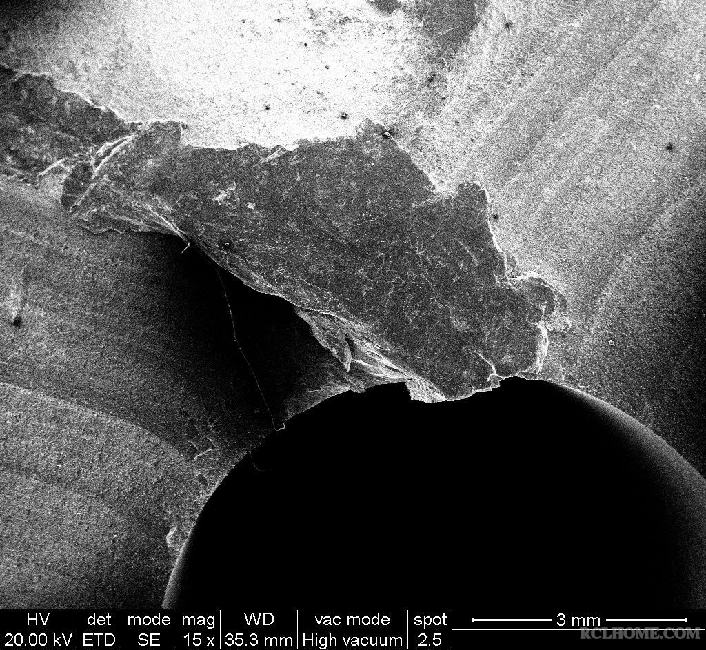

你把那个x15的图放大到1000左右,就应该可以看到清晰的疲劳条纹了啊

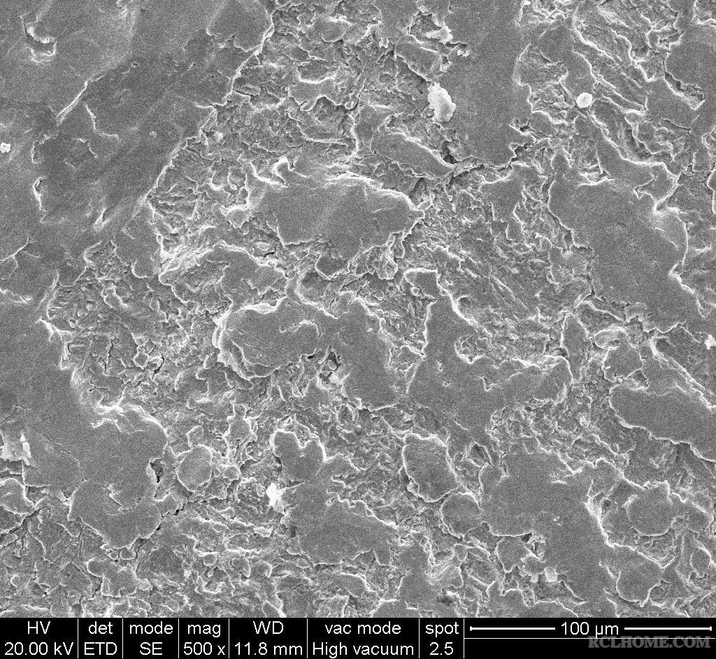

会不会是这样坏的,拿扫描电镜确认一下最后区域是否有韧窝就可以!
