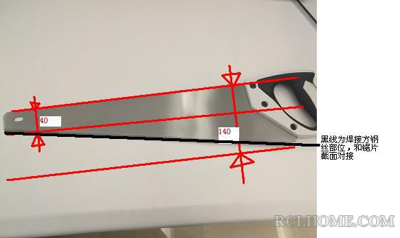

我现在有一款锯子产品,基体SK5,齿部高速钢M2,需要齿部感应淬火,哪里可以做啊?请教各位前辈
发表于 2017-3-2 20:52:35 | 显示全部楼层
可以让上海恒精试一下,用美国电源干试试,可找张陈生经理联系,做不好不要钱的。
