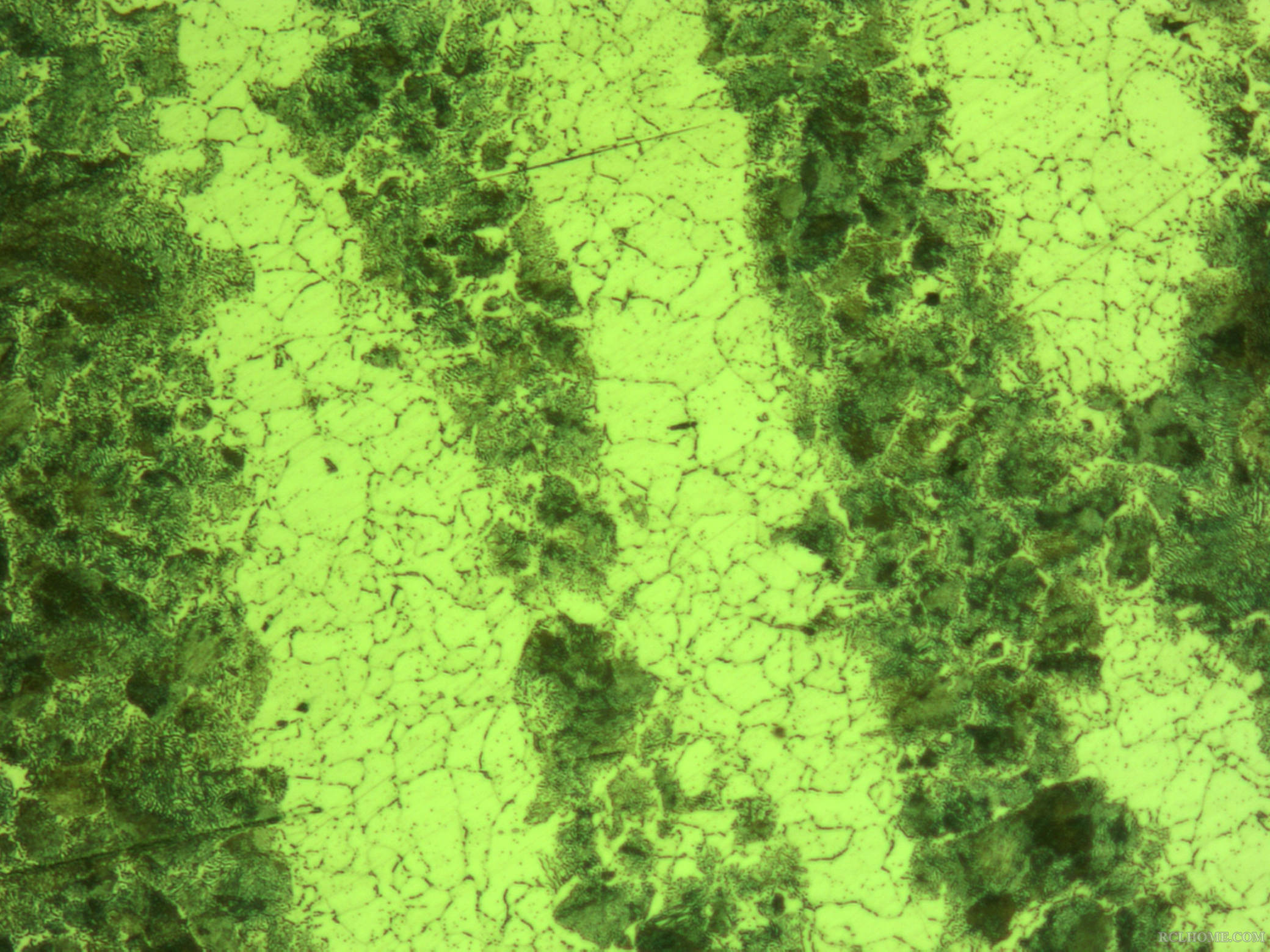

等温正火工艺:加热至920度保温180分钟,开门炉冷至650度保温将近12小时,出炉后水冷
工件尺寸:直径200mm,高400mm半圆柱
横向100X
横向100X

已经有点开始球化了。请问是锻件还是铸件?
 楼主| 发表于 2016-6-16 14:26:52 | 显示全部楼层
锻件,球化是什么?

         铁素体带状严重,是未经锻造的圆钢吗?
 楼主| 发表于 2016-6-16 15:06:14 | 显示全部楼层
是原材料上锯下来的,我刚才说错了,还没锻打过
 楼主| 发表于 2016-6-16 15:09:05 | 显示全部楼层
同一个炉号的材料,之前做过一个200x50x50小棒样,同样的热处理工艺,保温时间短一点,8小时,做出来的金相好很多,铁素体珠光体比较均匀,这个不知道为什么这么差

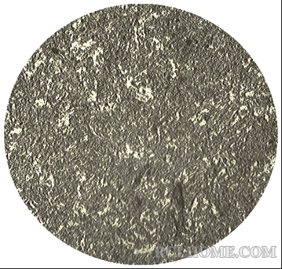

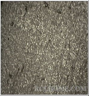

         18CrNiMo7-6所属标准是欧标EN10084-95,确切地讲,老孤木有用过这个材料。而17CrNiMo6所属标准为DIN 17320,老孤在多年前做过相当于17CrNiMo6的JB/T6395-1992  17Cr2Ni2Mo。但那时候老孤单位尚无等温正火设备,所以当时对这个材料做了一些试验。下面几幅图片是当时所做的,由于我们的检验装备很差,照片效果也不好,大家将就点看看

        1. 17Cr2Ni2Mo普通正火+720℃(100×)

         2. 17Cr2Ni2Mo普通正火(100×)

发表于 2016-6-16 15:27:45 | 显示全部楼层
杨工这个正火是不是做的不太好?

谢谢各位大神,920度我是查了一篇论文上找来的该材料奥氏体化温度,另外孤鸿大神发的普通正火组织铁素体外那些灰色的是什么啊?贝氏体吗?

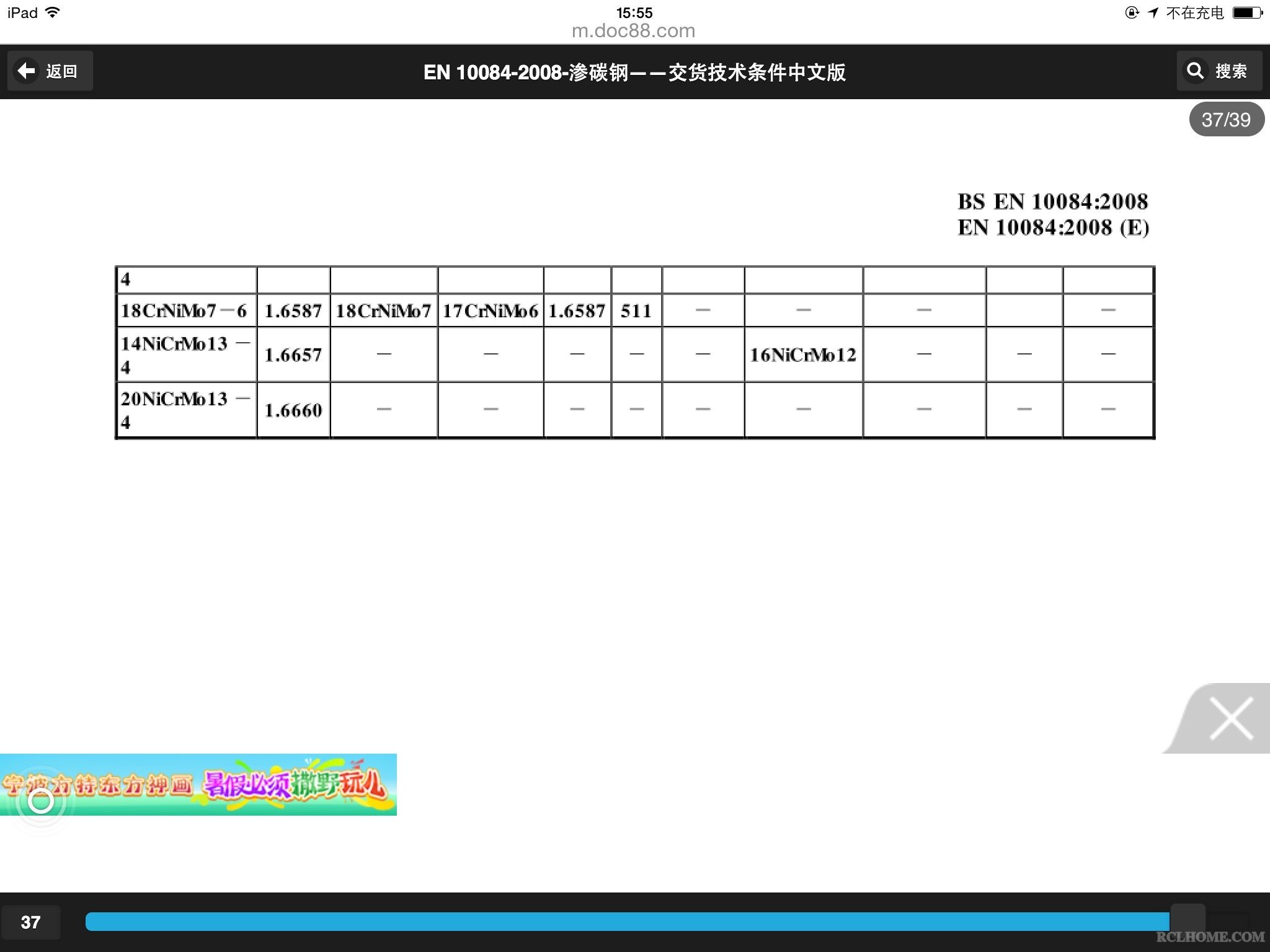

发表于 2016-6-16 15:31:12 | 显示全部楼层
孤鸿踏雪 发表于 2016-6-16 15:18
18CrNiMo7-6所属标准是欧标EN10084-95,确切地讲,老孤木有用过这个材料。而17CrNiMo6所属标准为D ...
18CrNiMo7-6和17CrNiMo6是一回事,在不同的国家有不同的叫法。
在国内也叫17Cr2Ni2Mo

清淡 发表于 2016-6-16 15:27
杨工这个正火是不是做的不太好?
           没有经过锻打的圆钢,又是普通正火,也没有标杆比较,所以不知道处于什么状态?

但似乎18CrNiMo7-6与17CrNiMo6的化学成分有比较明显的差异
他们的材料代号是一样的(EN10084标准)
发表于 2016-6-16 15:45:53 | 显示全部楼层
孤鸿踏雪 发表于 2016-6-16 15:39
没有经过锻打的圆钢,又是普通正火,也没有标杆比较,所以不知道处于什么状态? ...
哦,这说是正火,看组织应该不单单是铁素体+ 珠光体了。

孤鸿踏雪 发表于 2016-6-16 17:51
老兄能否上传一份完整的?
这个来自于《世界钢号手册》
