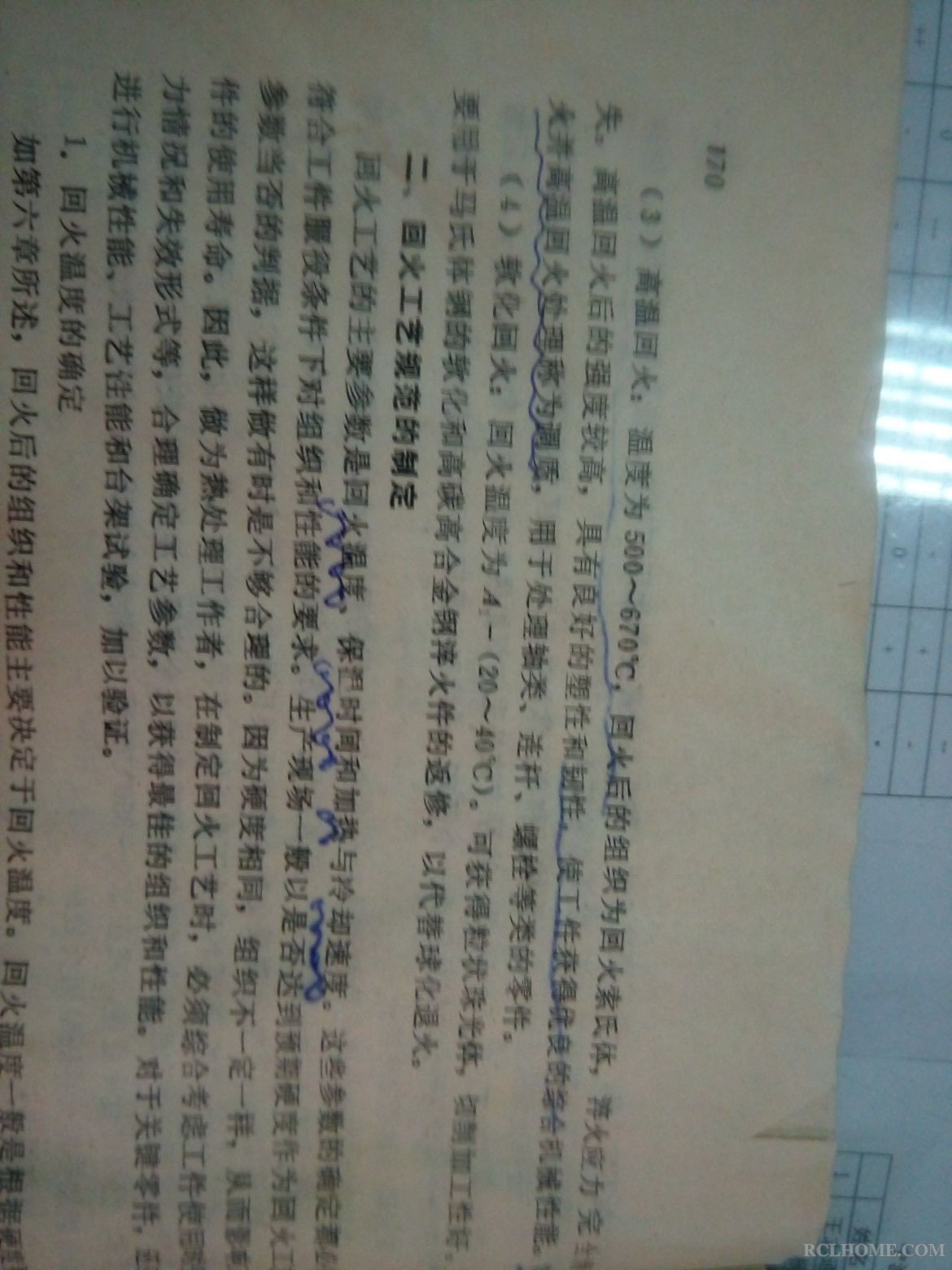

 楼主| 发表于 2016-6-17 09:46:50 | 显示全部楼层
我查了下课本,A1-(20-40)叫软化回火?(有时替代也叫球化退火)现在似乎没有人用这个名词了

发表于 2016-6-17 09:58:47 | 显示全部楼层
tianmu 发表于 2016-6-17 09:46
我查了下课本,A1-(20-40)叫软化回火?(有时替代也叫球化退火)现在似乎没有人用这个名词了 ...
我发一个沈标:在650℃~Ac1加热的回火叫超高温回火
tianmu + 5 发飙给力,以资鼓励
