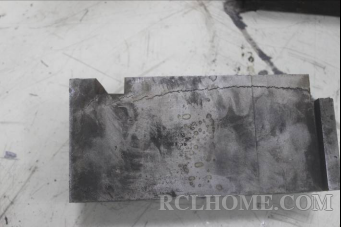

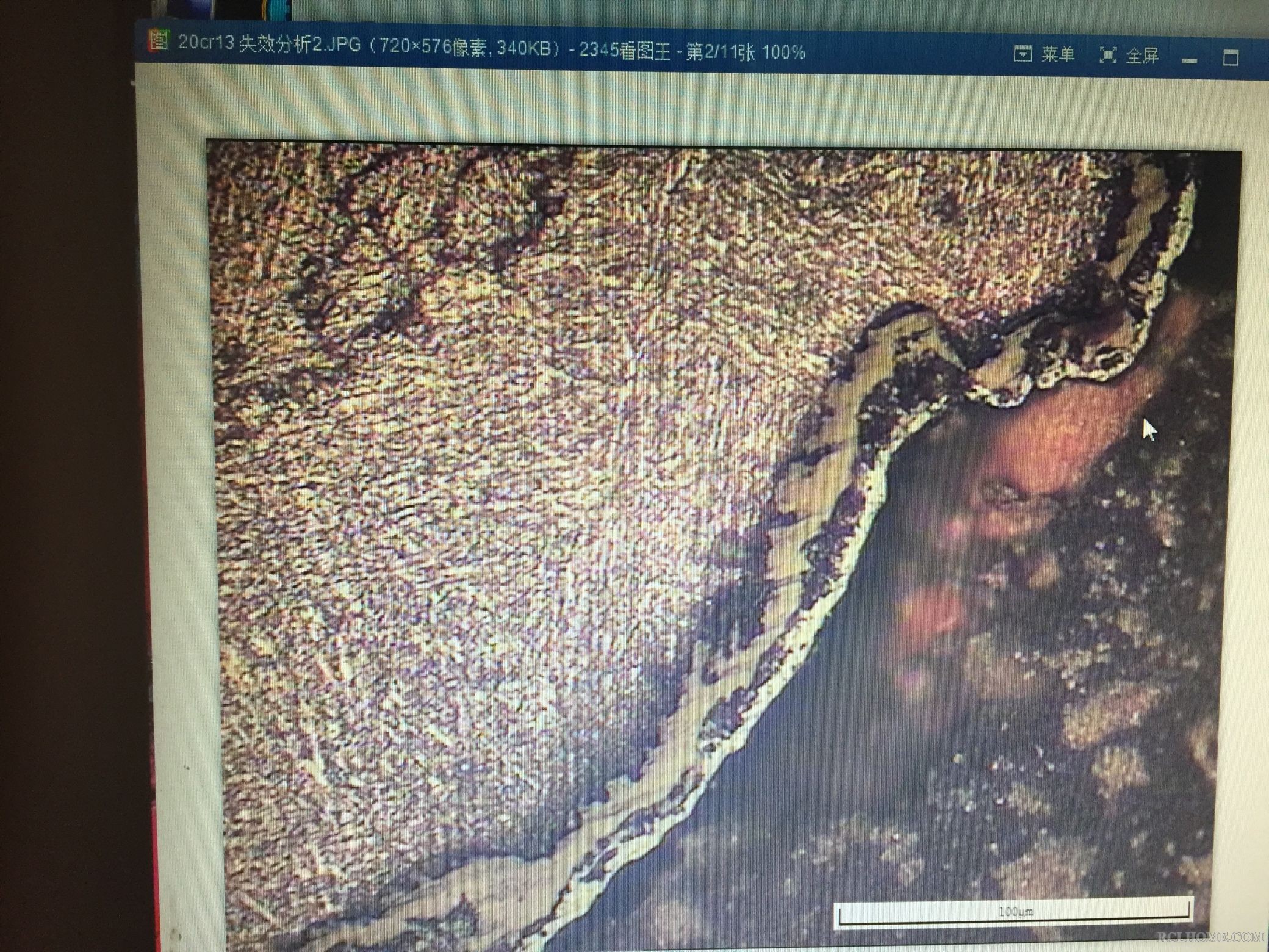

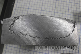

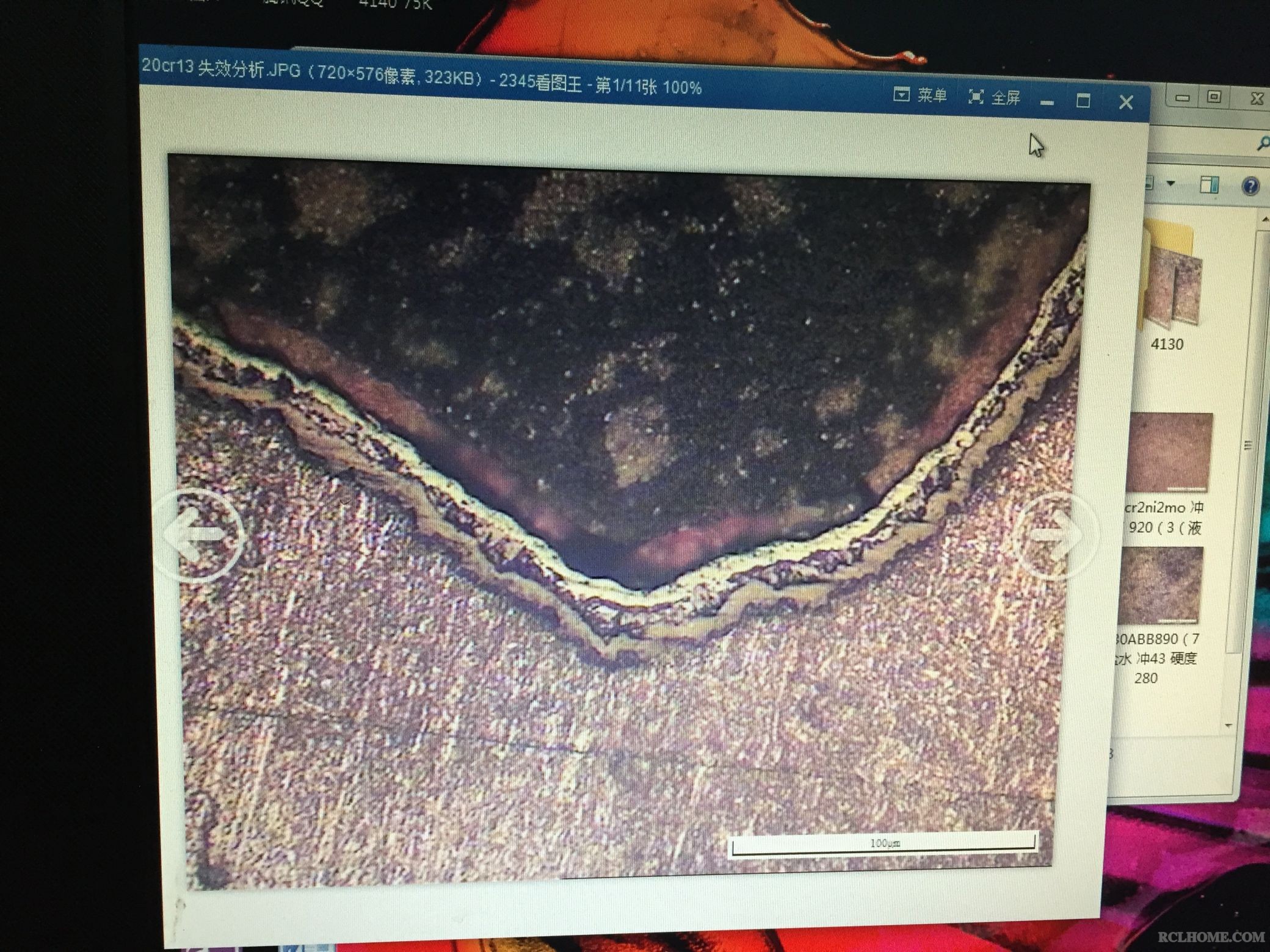

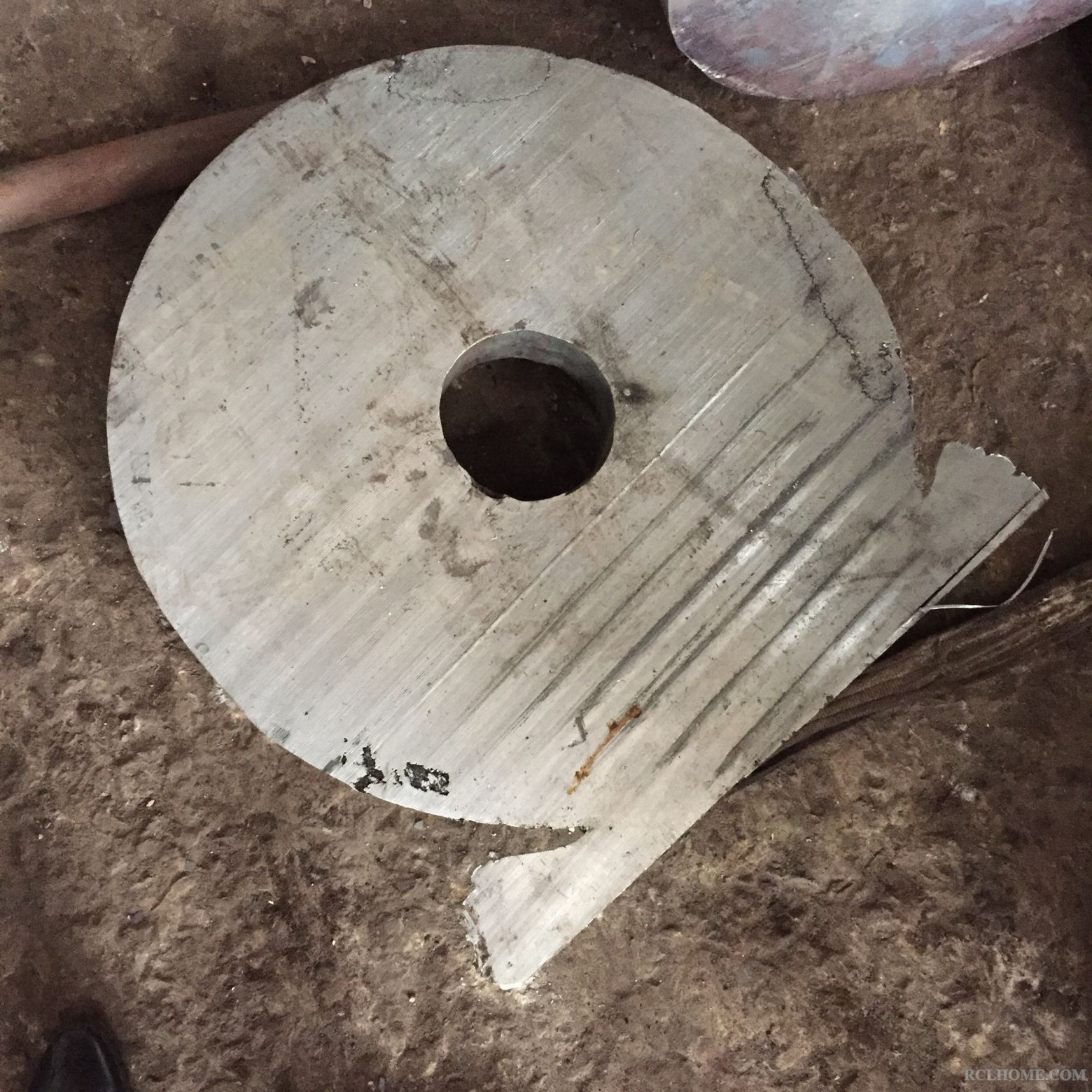

图片1.png 图片2.png 图片3.png 图片4.png 图片5.png IMG_0460.JPG shixiao ps.jpg IMG_0529.JPG 锻件  热处理  开裂 黄线部分是夹杂吗,裂纹边缘脱碳了吗?请家里面人一起讨论讨论

发表于 2017-3-4 17:32:40 | 显示全部楼层
不是夹杂,是热处理的氧化皮

发表于 2017-3-6 13:27:02 | 显示全部楼层
材料折叠。
