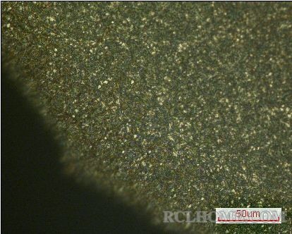

各位大神,该图片按25744标准,碳化物应该评几级。

2到3级可以吗?貌似有断续的颗粒!

这样的碳化物算合格还是不合格

这个一般是根据技术协议来判定的。
发表于 2016-6-20 19:07:04 | 显示全部楼层
像楼上龚工所说的一样,如果客户要求不能有碳化物,那么就是不合格,如果没有要求那么2-3级的碳化物可以接受

2级,组织细小,碳化物颗粒也小心,而且比较均匀,是不二次加热淬火的?碳化物颗粒小心对耐磨性好,对脆性增加不大,从图片看好像是齿轮产品,齿顶有碳化物,齿面可以磨削掉,觉得没有必要担心。

即使不磨削,使用也没有问题吧。

客户要求2级,但现在理化判定3级,工程师判定2级超一点松点就2级。到底几级问下家里。
发表于 2016-6-21 09:40:52 | 显示全部楼层
25744标准的判定是用比较法,加严判3级也是对的,松一点2级也行,TBT2254-91规定,2级碳化粒径小于2μm,呈细小颗粒分布;3级粒径小于3μm,投影长度小于4μm,呈粗粒状分布;我的看法:如果碳化物在一个视场下粒径3μm,投影长度4μm占不到50%应判为2级,超过则判为3级。
