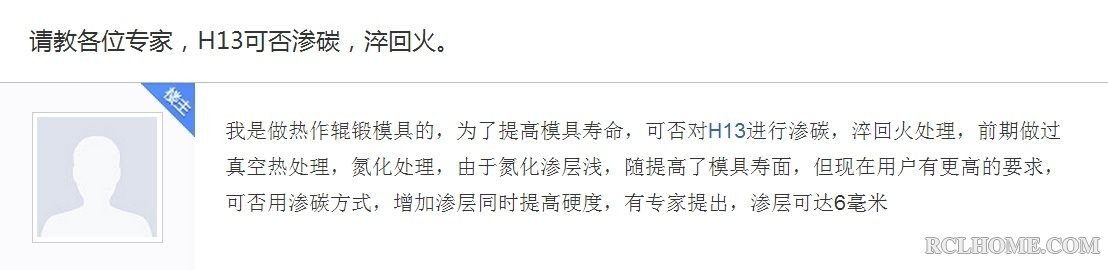

发表于 2016-6-22 08:46:05 | 显示全部楼层 |阅读模式
H13材料本身的成分如下:
碳 C :0.32~0.45%
硅 Si:0.80~1.20%
锰 Mn:0.20~0.50%
铬 Cr:4.75~5.50%
钒 V:0.80~1.20%
钼 Mo:1.10~1.75%
硫 S :允许残余含量≤0.030%
磷 P :允许残余含量≤0.030
27
134
134
发表于 2016-6-22 08:59:23 | 显示全部楼层
可以渗碳,但是作为模具来说未必能提高使用寿命
 楼主| 发表于 2016-6-22 12:10:49 | 显示全部楼层
影响H13材料的使用寿命的主要原因有那一些?
