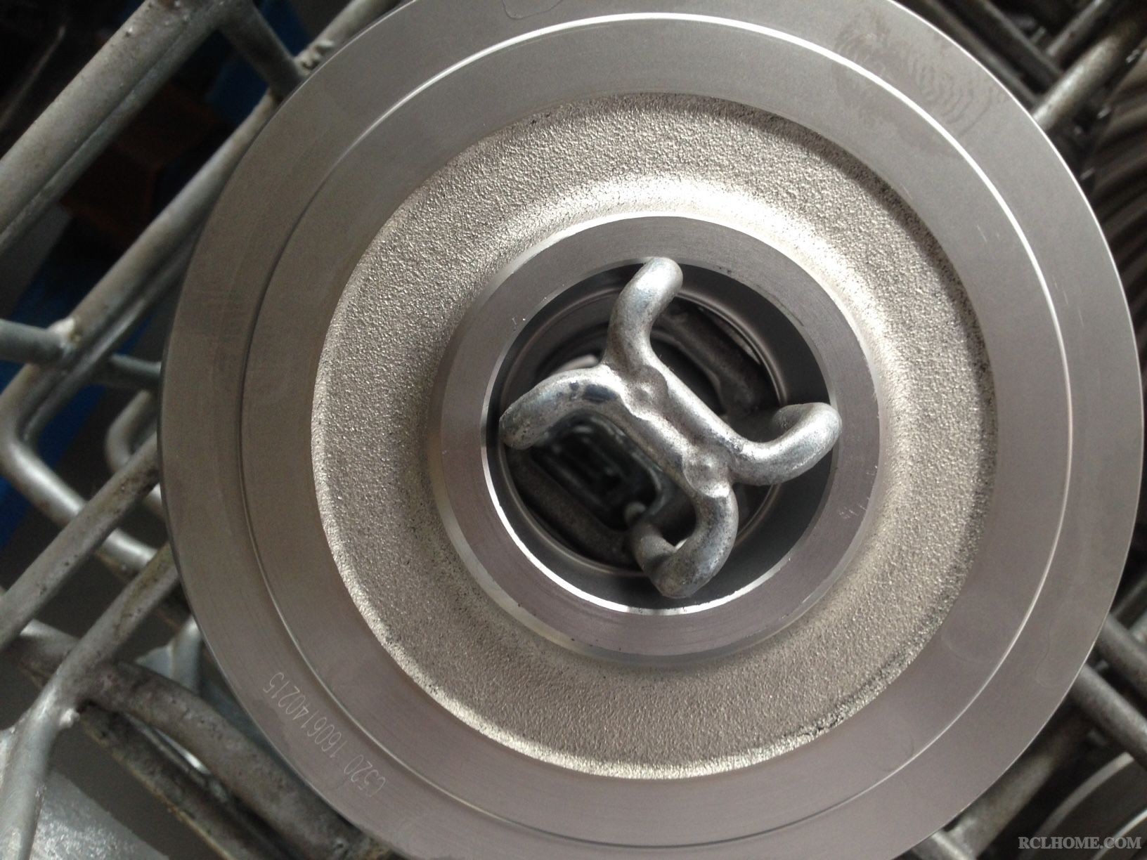

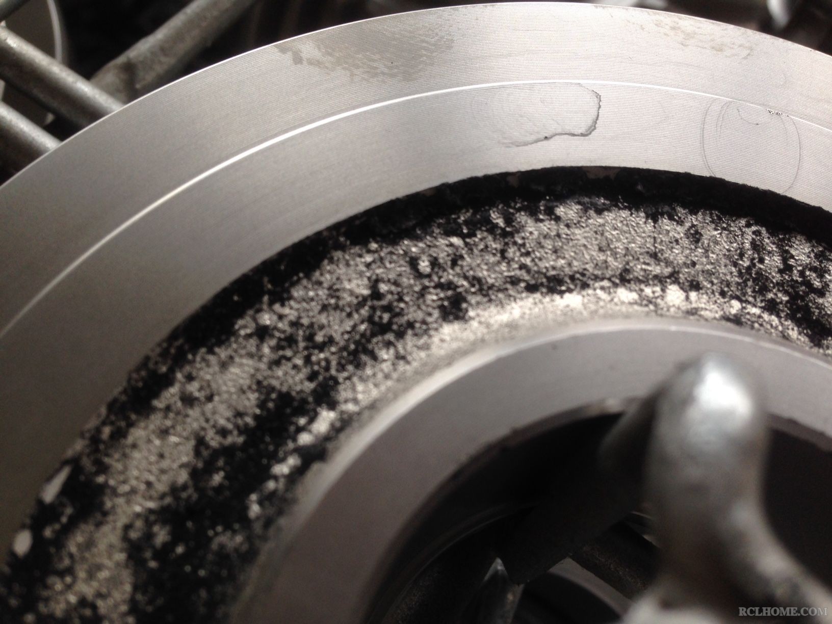

公司最近有零件出现炭黑,同一个炉子中只出现在锻造面的部分,比例约为10-15%潭里有朋友有类似的困惑吗?

机加面没有积碳?锻造面有积碳,这还是有规律的吗?

非常有规律,只在锻造面出现,也不是都有,出现概率10%-15%

装炉挺少的,不多   小齿轮112个

有个不太靠谱的想法:真空炉加热对零件来说纯粹是靠热辐射的,零件上各个部位需要达到相同温度所需的时间比普通加热炉要长。会不会出现这样的情况,当零件外圆位置到达某一温度时、凹槽位置还没有达到注入乙炔的温度。而这时候凹槽位置温度相对较低,致使炭黑在这部位形成!

可能性比较小,有类似的零件,锻造面经过机加工,没有这种现象

我们在700度还等温了一会儿,另外轴类零件厚度比这个齿轮大,没有问题的

会不会是氧化?
