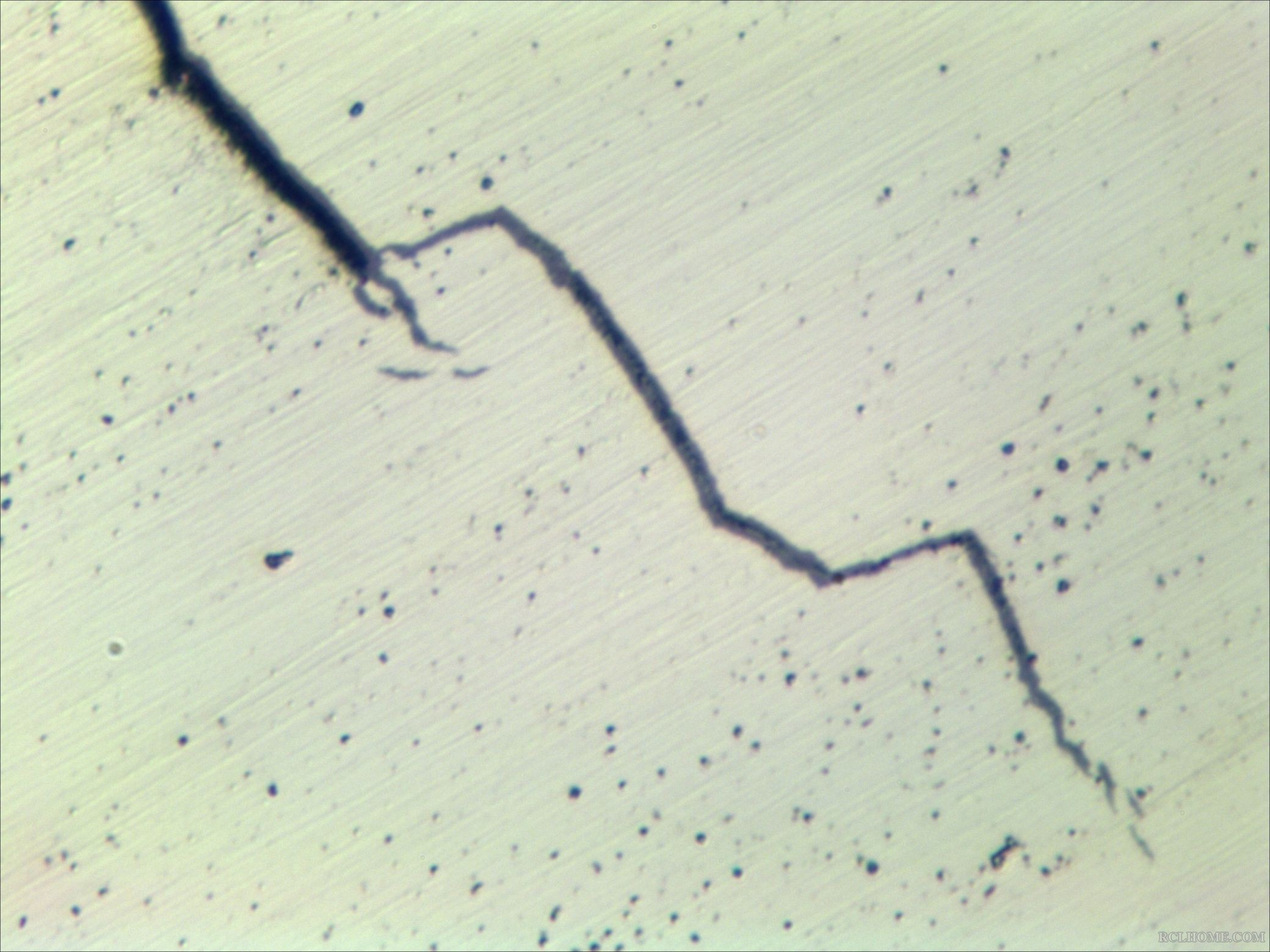

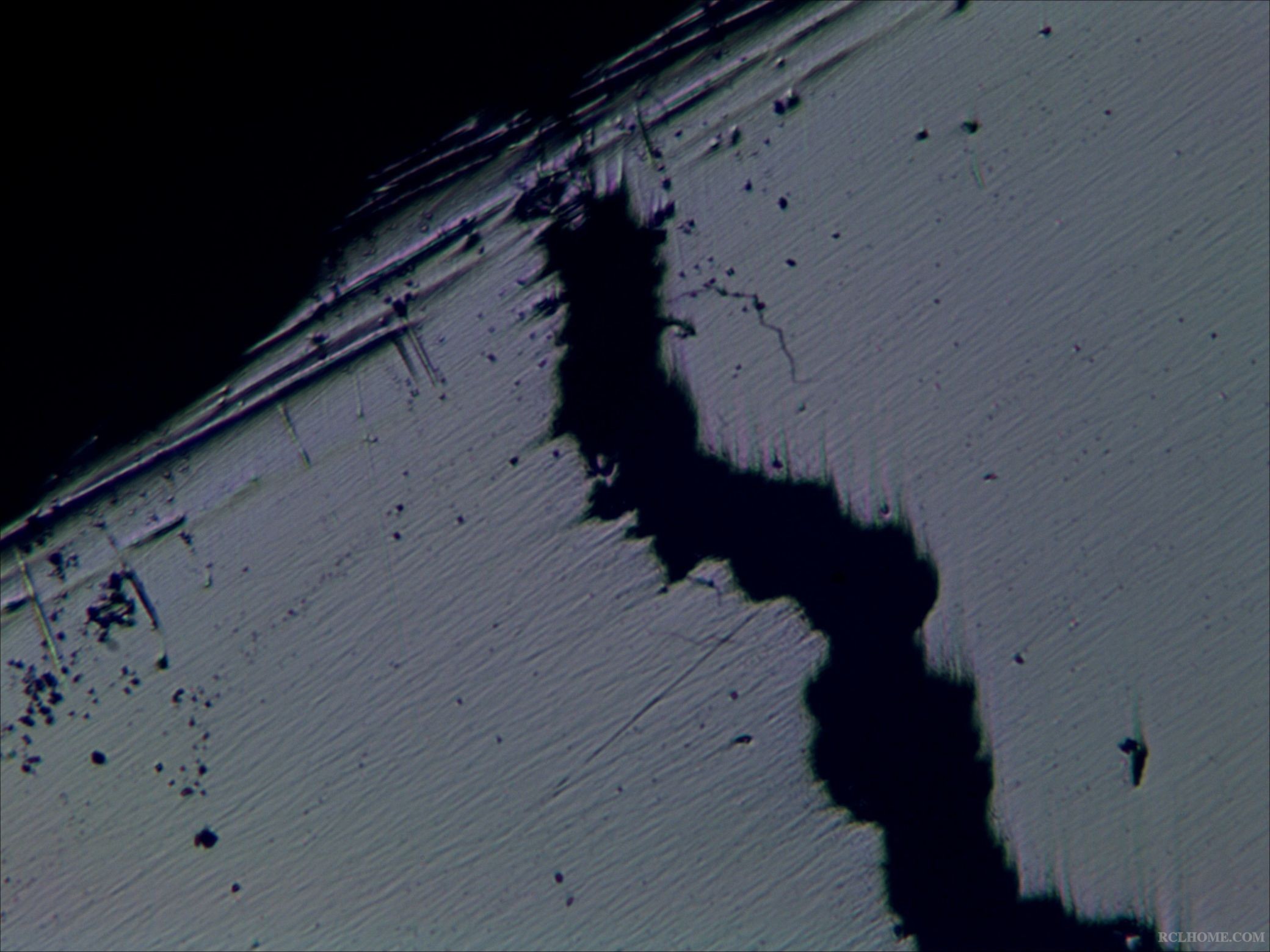

当时因为出现在一个炉号的产品,认为是原材料的原因引起的,给您看看裂纹的图片吧,但还是希望能通过热处理减少这样的裂纹产生。
100x-表面
100x-表面
500x-端头
500x-端头
发表于 2016-6-23 18:01:15 | 显示全部楼层
这个产品淬火过程是否有辅助工装!
发表于 2016-6-23 18:48:06 | 显示全部楼层
黑色点状物难道是析出的石墨相?
发表于 2016-6-23 19:41:43 | 显示全部楼层
含量里有点B,淬透性提高很多,但看淬火裂纹不像真正由于冷却产生的裂纹,是什么因素诱导了淬火裂纹的产生

 楼主| 发表于 2016-6-24 08:22:05 | 显示全部楼层
所以因为 发表于 2016-6-23 18:48
黑色点状物难道是析出的石墨相?
黑色点状应该是没有抛干净

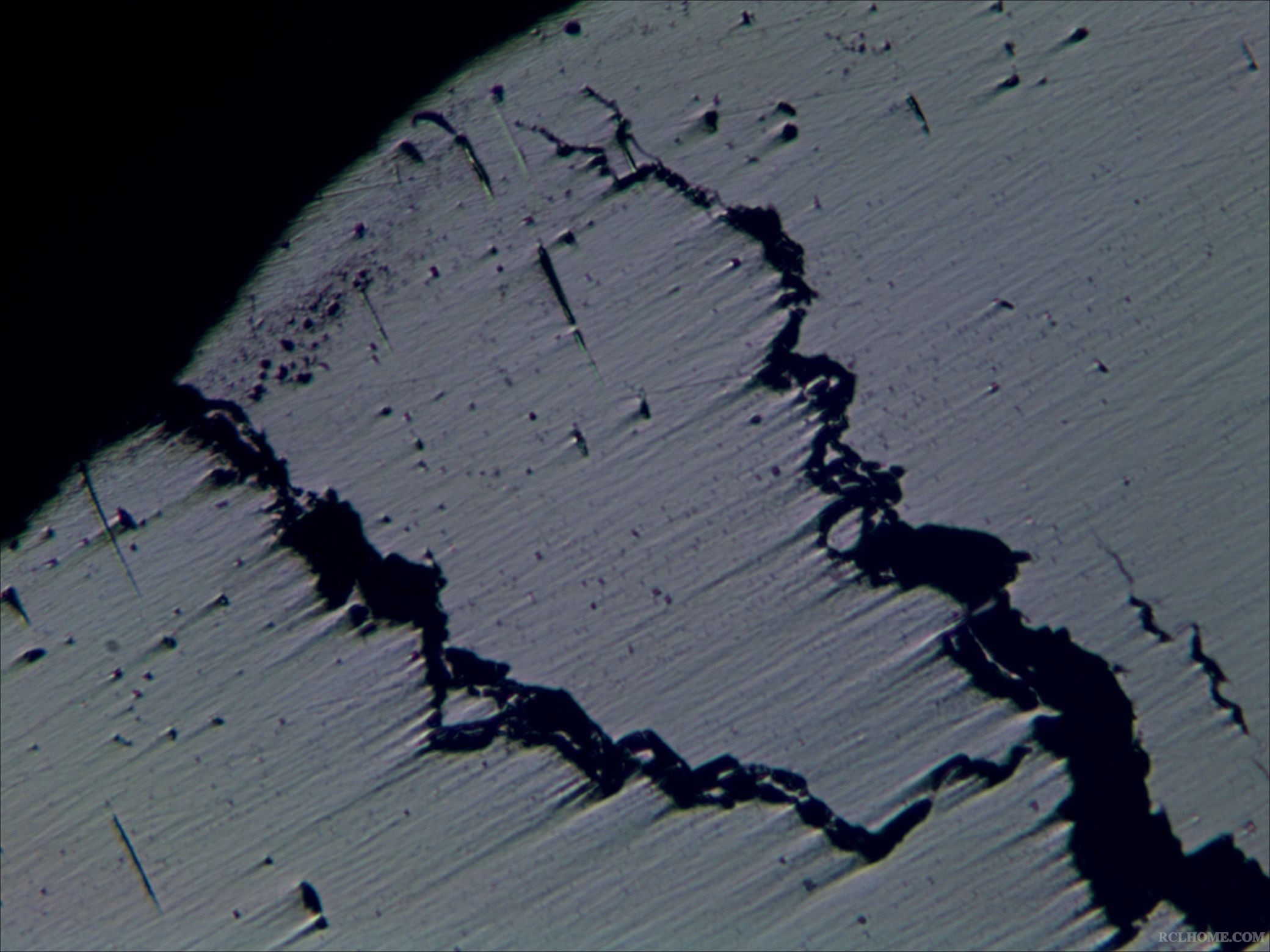

 楼主| 发表于 2016-6-24 08:27:32 | 显示全部楼层
大浪淘沙 发表于 2016-6-23 19:41
含量里有点B,淬透性提高很多,但看淬火裂纹不像真正由于冷却产生的裂纹,是什么因素诱导了淬火裂纹的产生 ...
这个裂纹上取了2个样品,在裂纹两边和端头能看到夹杂物,我认为可能是氧化物夹杂,很可能是钢厂的问题,也可能是热处理过热的原因吧。这个是同一个裂纹上取得另一个样品。
100x-表面
100x-表面
