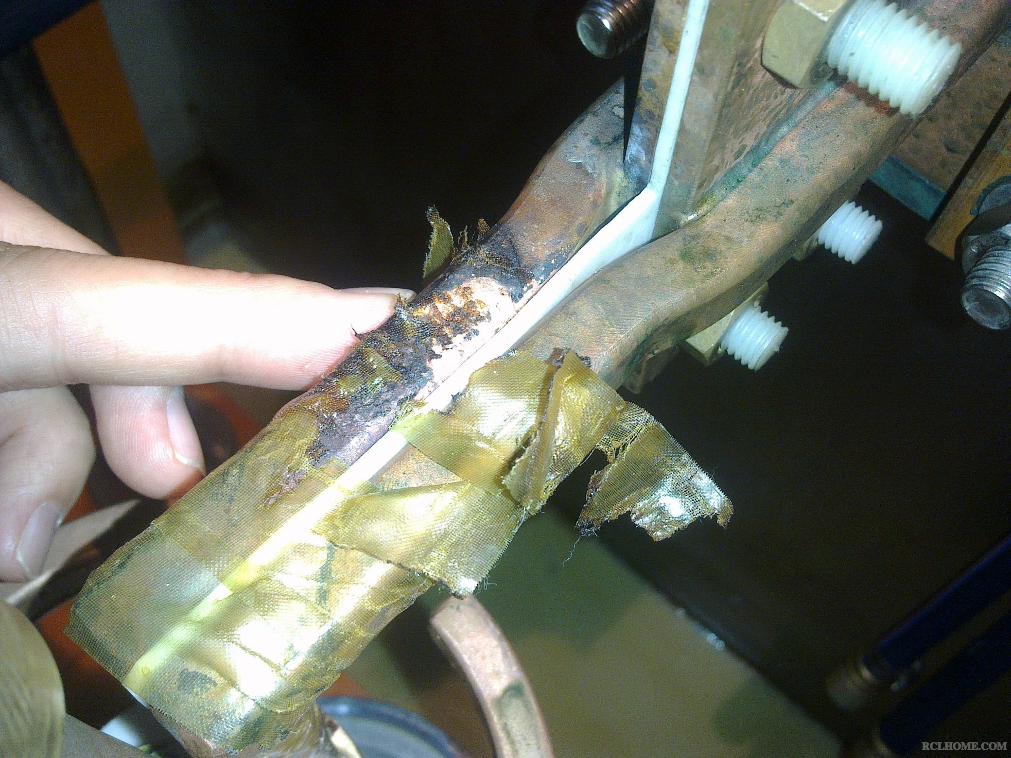

这是我们的感应线圈,烧漏的部位并不是直接加热的线圈,而是线圈上部走水的那个铜管,图片不是很清楚,左侧那个铜管,靠近里侧烧漏,后来补焊上以后,没加工几件又烧漏了,很奇怪,冷却水很正常,没问题,线圈没有接触工件,请问有别的原因吗?

看起来那个地方的温度特别高,是不是有电流集中的现象?

绝缘不好  击穿。

          水流受阻,此处循环冷却水流量突然变小,导致感应器局部位置温度太高而爆熔

上面几种原因都有可能,检查下,也有可能次处壁厚变薄了。

这个感应器结构不错,那个黄色绝缘没必要,也可能在电击碳化后形成导体。

换两个那个方管就行了。

做表面淬火的都会见识感应器烧坏,上个星期我的客户做转向节,感应器烧坏,修好后做了20件又烧坏,又拿我这里修好了,切样合格后,做了2件又烧坏了。又修好拿去。
没辙了。客户设备部长请我去排查问题。   给我搬个椅子和一壶茶坐到设备跟前,配三个机修工。经过半天逐一排查。问题找到了。水箱内锈渣进入感应器,造成水流不畅。流速时大时小。
  处理措施:换水,加过滤网。
到现在,活儿干完了,没出现异常。小经验与你共识。

冷却问题,中间加个导流板!

我看不是冷却问题,那个地方是直管,截面比有效圈大,

烧坏的那根还是进水管哟
如果堵了,后面的冷却岂不是更恶劣?
采用中频加热,铜管的壁厚应该还是有保障的,该处也是现成的拉制管。不存在焊接不良情况
跟楼主交流过,感应器制作还是很正的。
楼上各位老师的分析个人感觉都无法完美解释原因
而我个人的意见还是跳弧,毕竟那层黄兮兮的被水润湿后还是有可能被击穿的
只是不知道维修后那层东西是不是又重新上了一遍
只是猜测,如长江老师言。现场有神明,要知道真正原因必须在现场
by the way
破损口取样分析下,有枝晶的话电弧的可能行非常大。如感应器表面出现比较鲜艳的紫红色及类似氧化色就是冷却水的问题

嗯水流没问题的,这个可以确定啦

线圈今天应该能到,厂家给了我一块氟板,我按照你说的,加高3mm左右

嗯水箱的锈渣是一个问题原因,我去分析下是不是这个原因

我想问一下,假如是电流集中,为什么在该部位有电流集中的现象呢?

高频的电流本来有一个集肤效应,也就是电流只走表层,如果表面有坑,这个地方的阻抗就会大,发热就会增加。

        别那么肯定,看看这个http://www.rclhome.net/forum.php ... 16723&fromuid=8帖子!
        我说的水流问题是,爆熔位置可能水流受阻,并不一定是没有水流动,而是因为水流量太小,导致局部过热而爆熔的。

问题已经解决啦,感应器修复后,我加高了氟板,其余别的没有动,现在做的层深比较满意!目前正在使用中

氟板?是聚四氟乙烯塑料板吧?
