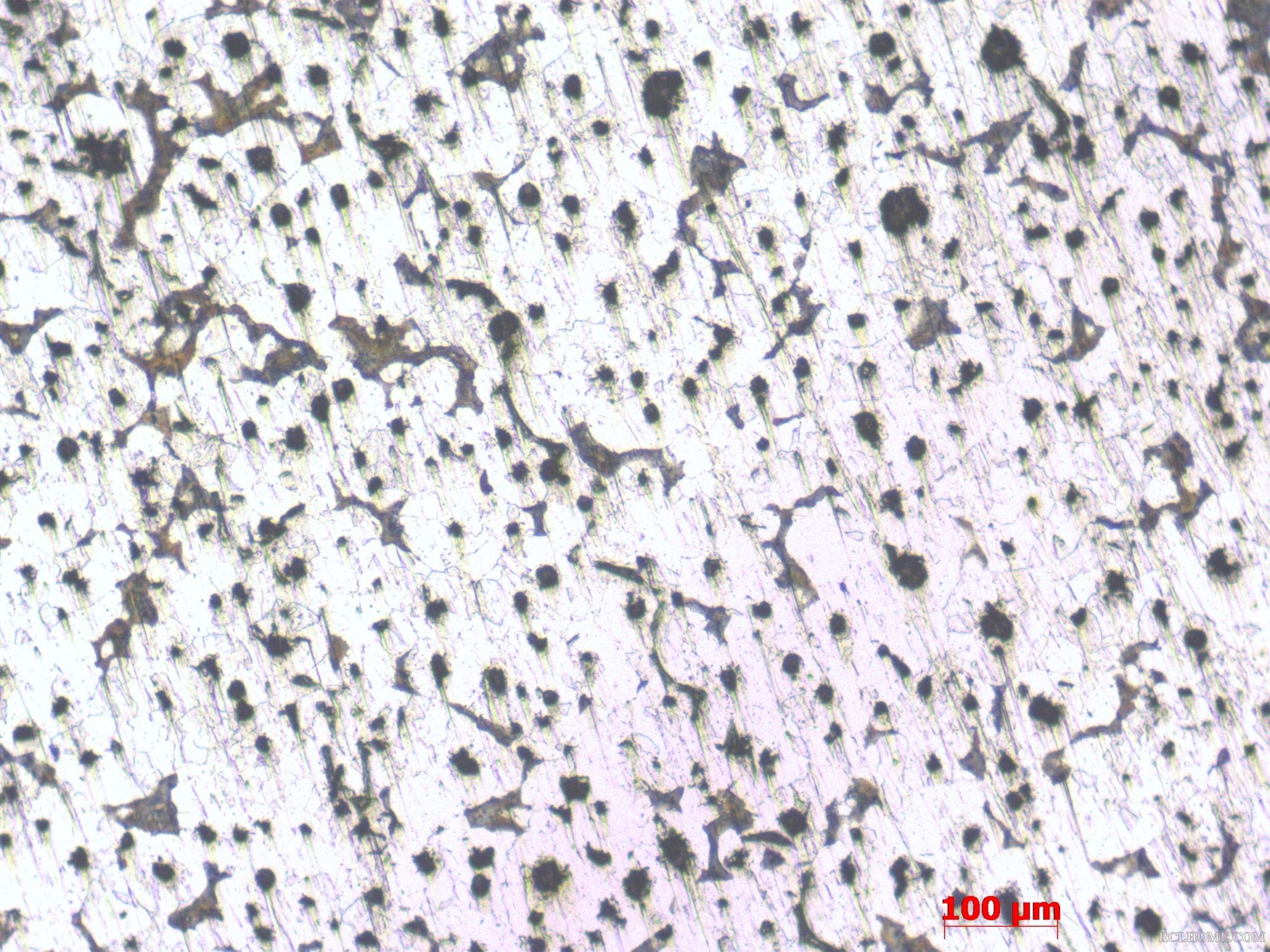

01.JPG 400-15球铁,经过试验抗拉强度为541mpa,要求降低到400mpa,金相组织如图所示,何种方法最经济,请大神支招。

 楼主| 发表于 2016-6-25 13:22:41 | 显示全部楼层
wangtao 发表于 2016-6-25 10:48
降低强度的原因?
要求强度度是400mpa,现在是541mpa,看看金相,有少许铁素体。基体全部是铁素体估计强度就合格了说错了。基体有珠光体。应该全部是铁素体估计强度就合格了。

发表于 2016-6-25 15:03:19 | 显示全部楼层
650 ~700C 爐冷..............
珠光体分解掉就好了.

发表于 2016-6-25 15:58:27 | 显示全部楼层
我们规定要求珠光体数量小于等于10%,强度高了有什么不好吗?

发表于 2016-6-25 18:07:20 来自手机 | 显示全部楼层
你这珠光体的含量高了。

 楼主| 发表于 2016-6-27 07:27:02 | 显示全部楼层
目前的组织,是铸造厂提供的。我们准备进行退火处理。准备顺便用球化退火的工艺试试看。
如果效果不好,在换用其它工艺。

 楼主| 发表于 2016-6-30 07:34:42 | 显示全部楼层
给大家汇报 一下,该产品我顺便放到球化退火的产品中去,出炉后检测,珠光体基本没有了,基体全部转变为铁素体。抗拉强度应该有所下降吧。
发表于 2016-6-30 10:37:04 | 显示全部楼层
740退火就可以满足你要求,估计铸造厂加热温度高了。
发表于 2016-6-30 11:42:10 | 显示全部楼层

 楼主| 发表于 2016-6-30 13:49:03 | 显示全部楼层
我也在想?碳到哪里去了?变成了石墨还是球化体?

发表于 2016-6-30 13:58:50 | 显示全部楼层
球墨铸铁做等温退火处理, 使珠光体的分解成石墨,基体变成铁素体+石墨球。

 楼主| 发表于 2016-6-30 14:06:28 | 显示全部楼层
我同意15楼的观点,实际结果确实是这样,但是我不敢下这个结论不知道从理论上讲是否通。。

发表于 2016-7-2 08:57:10 | 显示全部楼层
按照国家标准,球墨铸铁是有牌号的,楼主可能是QT400-15,还有可能是QT400-18?它们的基体组织应该是铁素体。如果是这两个牌号,抗拉强度应该大于等于400MPa。

 楼主| 发表于 2016-7-2 16:47:20 | 显示全部楼层
我们的客户觉得硬度高了,现在是541.我顺便带到球化退火产品中去。看看基体组织全部为铁素体,原来的珠光体都不见了,那么遇到是应该会有降低。
发表于 2016-7-2 21:24:04 | 显示全部楼层
采用低温石墨化退火,720~750度,保温3~8小时炉冷至650度出炉空冷。

发表于 2016-8-8 09:48:12 | 显示全部楼层
增加石墨量就行了,珠光体怎么变成铁素体呢,那时间太长了。
