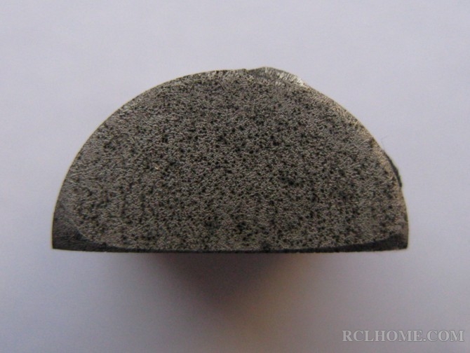

这个疏松合格么?
发表于 2013-3-6 16:07:13 | 显示全部楼层 |阅读模式
未命名.jpg    高强度螺栓,材质42CrMo,12.9级要求,疏松2.0级
这个样子合格么?
发表于 2013-3-6 17:01:18 | 显示全部楼层
这个要说明检验具体条件,如酸的浓度,温度及浸泡时间等。

发表于 2013-3-6 17:20:44 | 显示全部楼层
如此件经过冷、热加工的话,要考虑加工的影响。疏松一般在原材料出厂状态检验。
发表于 2013-3-6 17:55:37 | 显示全部楼层
     这个疏松太严重,肯定不合格。
发表于 2013-3-6 17:56:43 | 显示全部楼层
      就算他的酸液太浓,浸煮时间又比较长,我觉得如此严重的疏松是不可接受的!
发表于 2013-3-6 18:13:22 | 显示全部楼层
是锈蚀吧?
发表于 2013-3-6 21:54:33 | 显示全部楼层
必须说明情况才能下结论。马虎不得。

发表于 2013-3-7 12:41:54 | 显示全部楼层
疏松可以评级的,参照VW50097 标准
发表于 2013-8-29 11:11:52 | 显示全部楼层
疏松严重不合格
