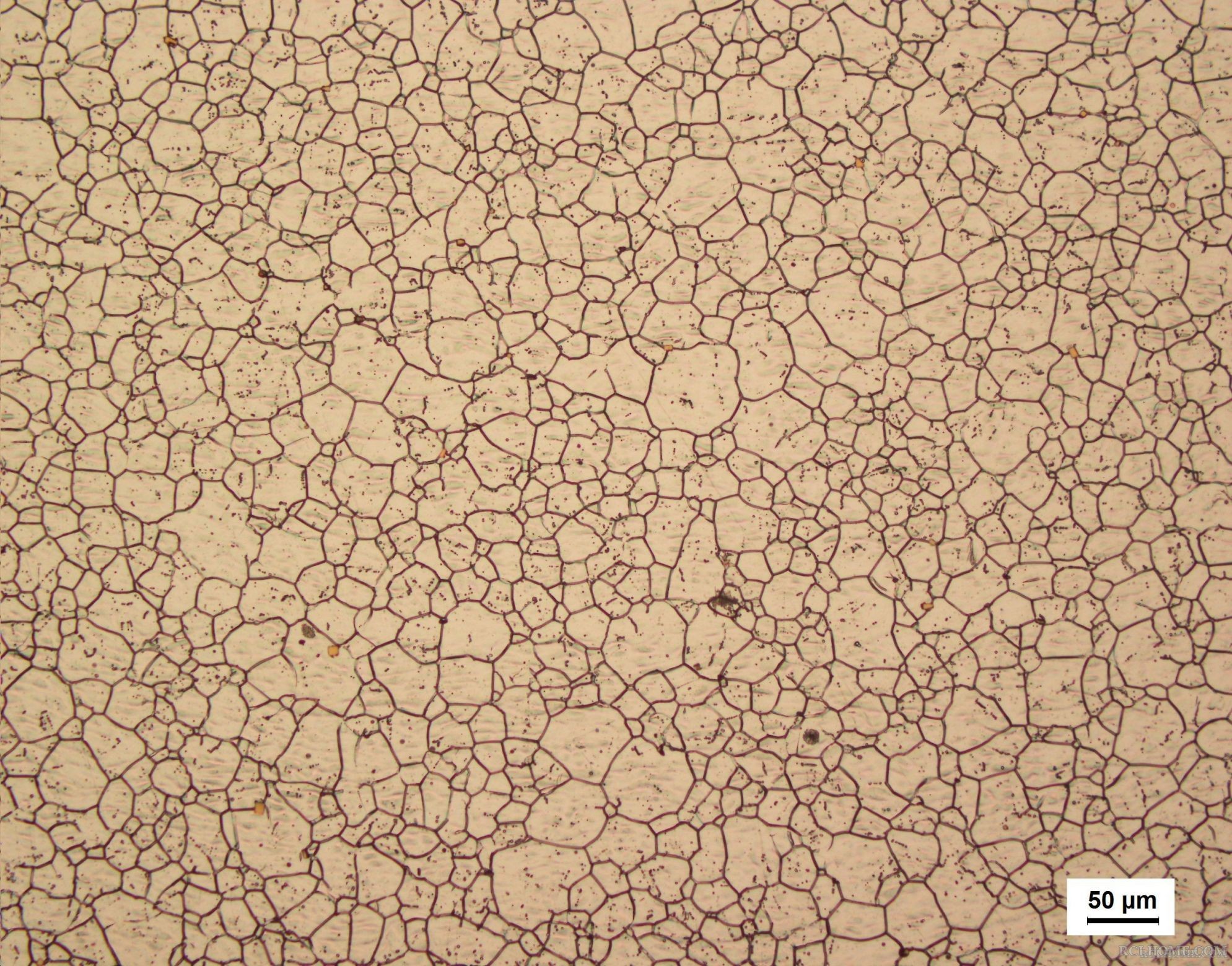

如题,谁有好的腐蚀方法,可否告知?谢谢!

硝酸酒精可以吗?是晶粒度哦,不是组织。
 楼主| 发表于 2016-6-29 09:01:31 | 显示全部楼层
hooloo 发表于 2016-6-29 08:34
硝酸酒精 不可以吗 ?
好像 10年做 上岗课题就是H13, 淬火后量测 晶粒度! ...
希望这样的晶粒,差一点也可以,但是要大概能看到晶粒。

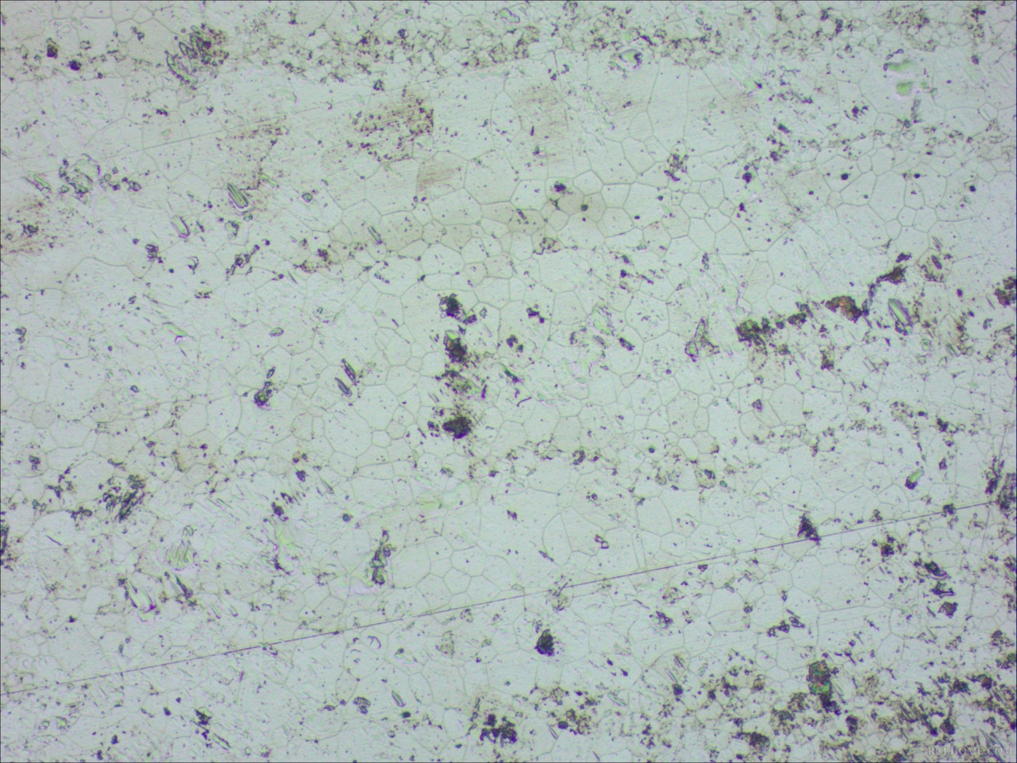

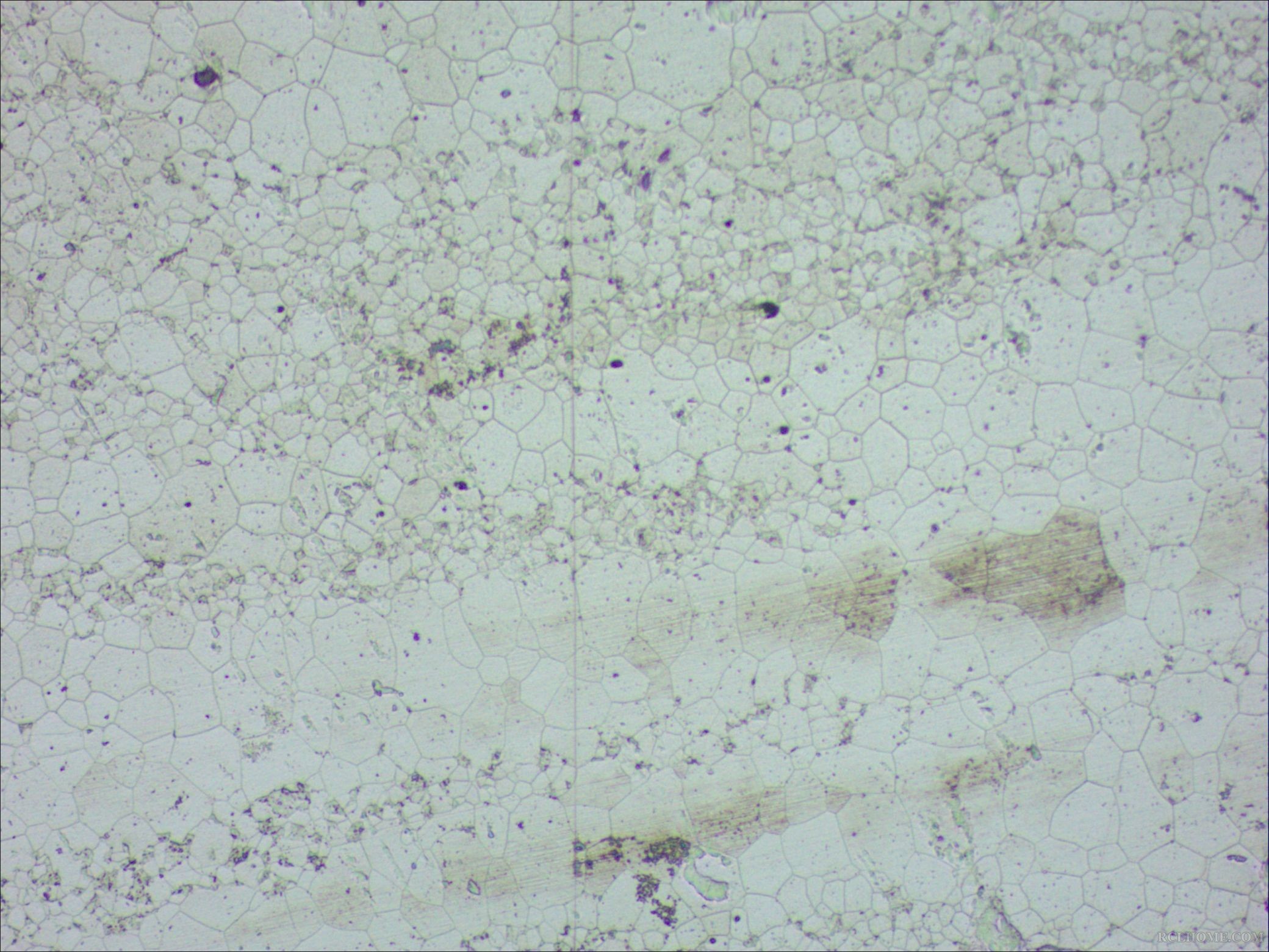

发表于 2016-6-29 09:20:48 | 显示全部楼层
这是我做的几个晶粒度,电渣H13
清淡 + 10 很给力!
 楼主| 发表于 2016-6-29 09:23:27 | 显示全部楼层
邵兴洲 发表于 2016-6-29 09:20
这是我做的几个晶粒度,电渣H13
混晶很厉害哦!最好的效果是氧化法吗?有没有苦味酸法?
 楼主| 发表于 2016-6-29 09:28:40 | 显示全部楼层
这是我做的几个晶粒度,电渣H13
具体操作和注意能细讲一下吗?

发表于 2016-6-29 11:22:33 | 显示全部楼层
我目前自己做的,效果最好的是氧化法。先把试样一面砂轮磨光,然后直接加热1030~1050,空冷。可回火可不回火。然后将磨光那一面用砂纸磨一个坡面出来,用苦味酸腐蚀,观察坡面的交界处。
