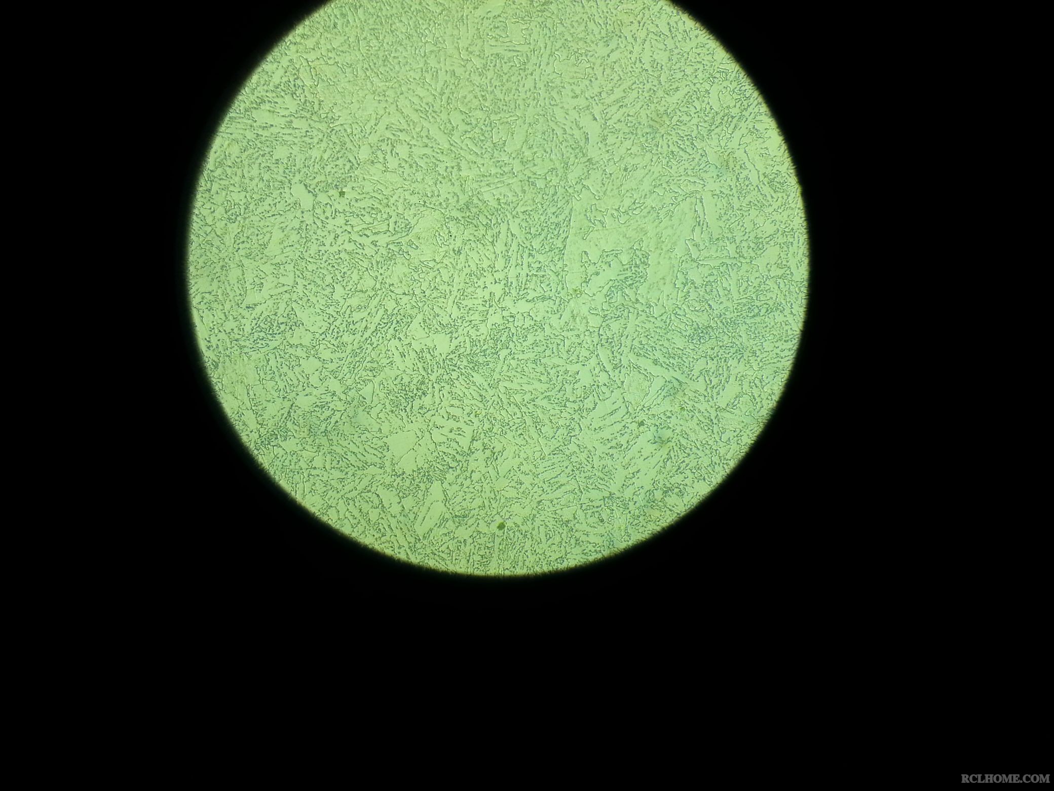

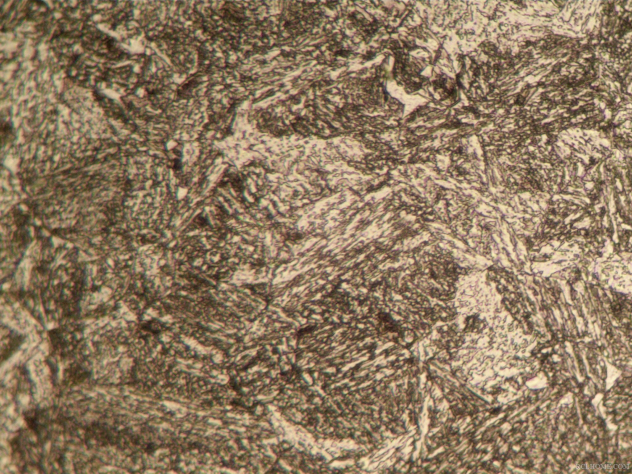

20160707_142239.jpg 20160707_154038.jpg 第一张是100倍的,第二张是400倍的,请大家帮我看看这组织是球化组织还是粒状贝氏体

发表于 2016-7-7 17:26:42 | 显示全部楼层
粒贝,什麽材料?

 楼主| 发表于 2016-7-7 18:24:55 来自手机 | 显示全部楼层
材料是20CrMo

 楼主| 发表于 2016-7-7 18:29:59 来自手机 | 显示全部楼层
还有这个试样的基体硬度是180HV
发表于 2016-7-7 19:51:05 | 显示全部楼层
心沐长风 发表于 2016-7-7 18:29
还有这个试样的基体硬度是180HV
用的什么热处理工艺?
17
497
1740
1740
 楼主| 发表于 2016-7-7 20:36:03 来自手机 | 显示全部楼层
秦时明月 发表于 2016-7-7 19:51
用的什么热处理工艺?
具体的工艺不知道,听人家说是正火。
发表于 2016-7-7 21:10:04 | 显示全部楼层
心沐长风 发表于 2016-7-7 20:36
具体的工艺不知道,听人家说是正火。
个人倾向于球化,不太好的球化。

 楼主| 发表于 2016-7-7 21:44:50 来自手机 | 显示全部楼层
清淡 发表于 2016-7-7 21:10
个人倾向于球化,不太好的球化。
那是不是就意味着这个产品根本就不是做的正火,或者说加热的温度根本就没有完全进入奥氏体化
发表于 2016-7-8 06:55:23 | 显示全部楼层
心沐长风 发表于 2016-7-7 21:44
那是不是就意味着这个产品根本就不是做的正火,或者说加热的温度根本就没有完全进入奥氏体化 ...
对,我猜就是温度造假。但是这都是猜测!
发表于 2016-7-8 06:55:53 | 显示全部楼层
你可以去查一下,看看他们究竟是用多少度。
发表于 2016-7-8 08:17:47 | 显示全部楼层
典型的粒状贝氏体,正火组织,不过不是空冷,很大可能是风冷或者是雾冷。
发表于 2016-7-8 08:20:47 | 显示全部楼层

 楼主| 发表于 2016-7-8 12:06:34 来自手机 | 显示全部楼层
草原的风 发表于 2016-7-8 08:17
典型的粒状贝氏体,正火组织,不过不是空冷,很大可能是风冷或者是雾冷。 ...
按您的判断,那这个180HV的硬度是否符合粒贝的硬度

球状珠光体的特征是,渗碳体呈球粒状分布于铁素体的基体上。而粒贝的特征是外形相当于多边形的铁素体,在铁素体内存在不规则的小岛状组织。当钢的奥氏体冷却到稍高于上贝氏体形成温度时,析出铁素体,有一部分碳原子从铁素体通过铁素体/奥氏体相界迁移到奥氏体内,使奥氏体不均匀富碳,从而使奥氏体向铁素体的转变被抑止。这些奥氏体区域一般形如孤岛,呈粒状或长条状,分布在铁素体基体上。这两种组织都是以铁素体为基体,那么该如何来区分铁素体基体上的组织是渗碳体还是奥氏体了。
发表于 2016-7-8 16:47:09 | 显示全部楼层
180HV相当于210HB,一般粒贝大约240~260HB,由于折算误差,我看差不多。

发表于 2016-7-8 19:14:05 来自手机 | 显示全部楼层
我我觉得是正火后快冷导致的。20crMo有一定的淬透性,正火后快冷出有可能。

 楼主| 发表于 2016-7-9 06:45:02 来自手机 | 显示全部楼层
Francois 发表于 2016-7-8 19:14
我我觉得是正火后快冷导致的。20crMo有一定的淬透性,正火后快冷出有可能。 ...
如果是正火,那是不是应该进入完全奥氏体状态再冷却,但是看图片中的铁素体形态,觉得并没有完全进入奥氏体态而冷却的。

发表于 2016-7-10 08:21:22 来自手机 | 显示全部楼层
可能是正火温度太低,或者是加热时间太短,所以有这样的铁素体形态。其他应该是贝氏体。

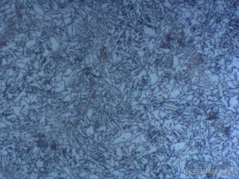

发表于 2016-7-11 10:27:00 | 显示全部楼层
1000x.JPG 这个是10#钢,我仔细对比过,有类似的地方,但是差异还是很明显的。你这组织的成因还的进一步确认。

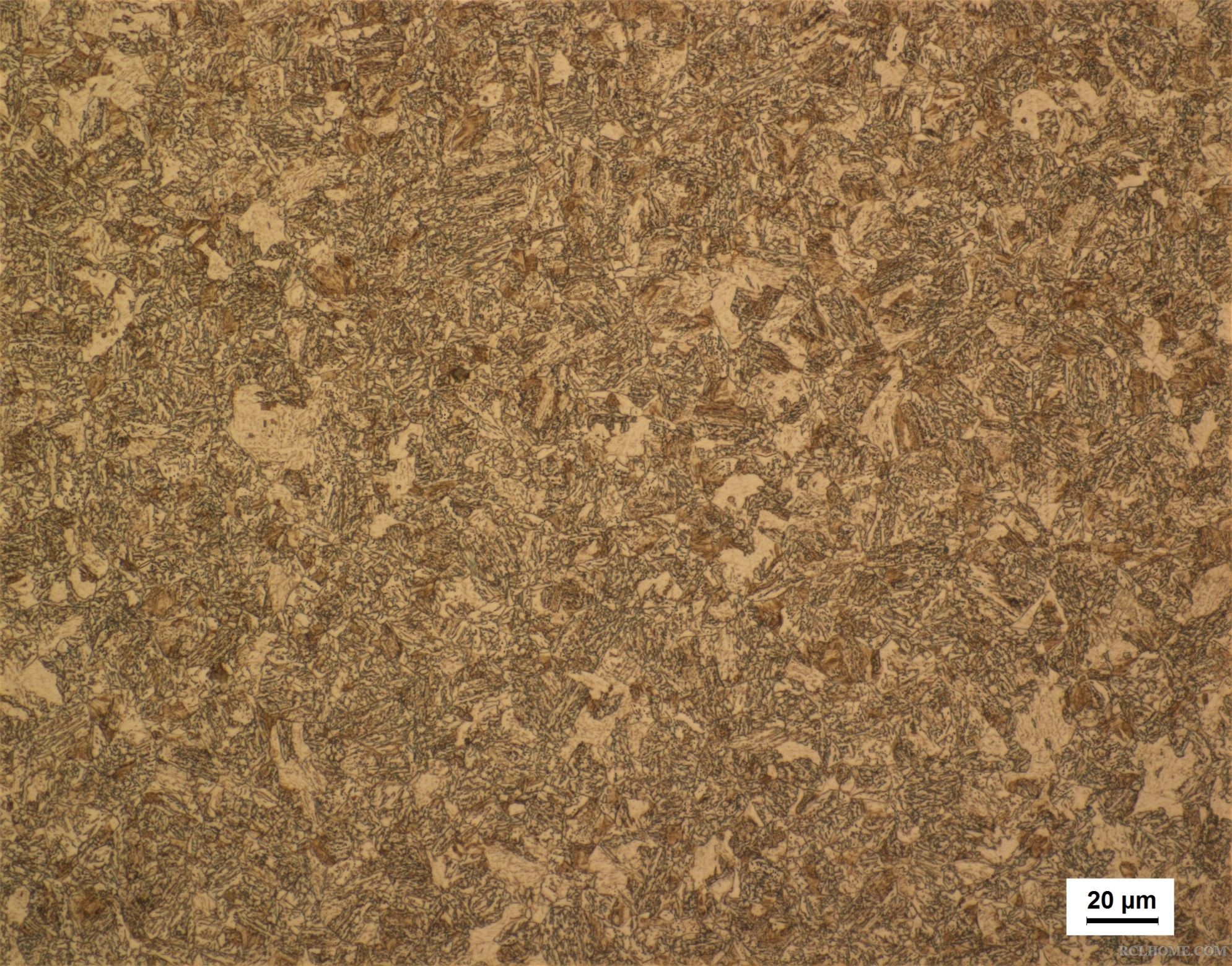

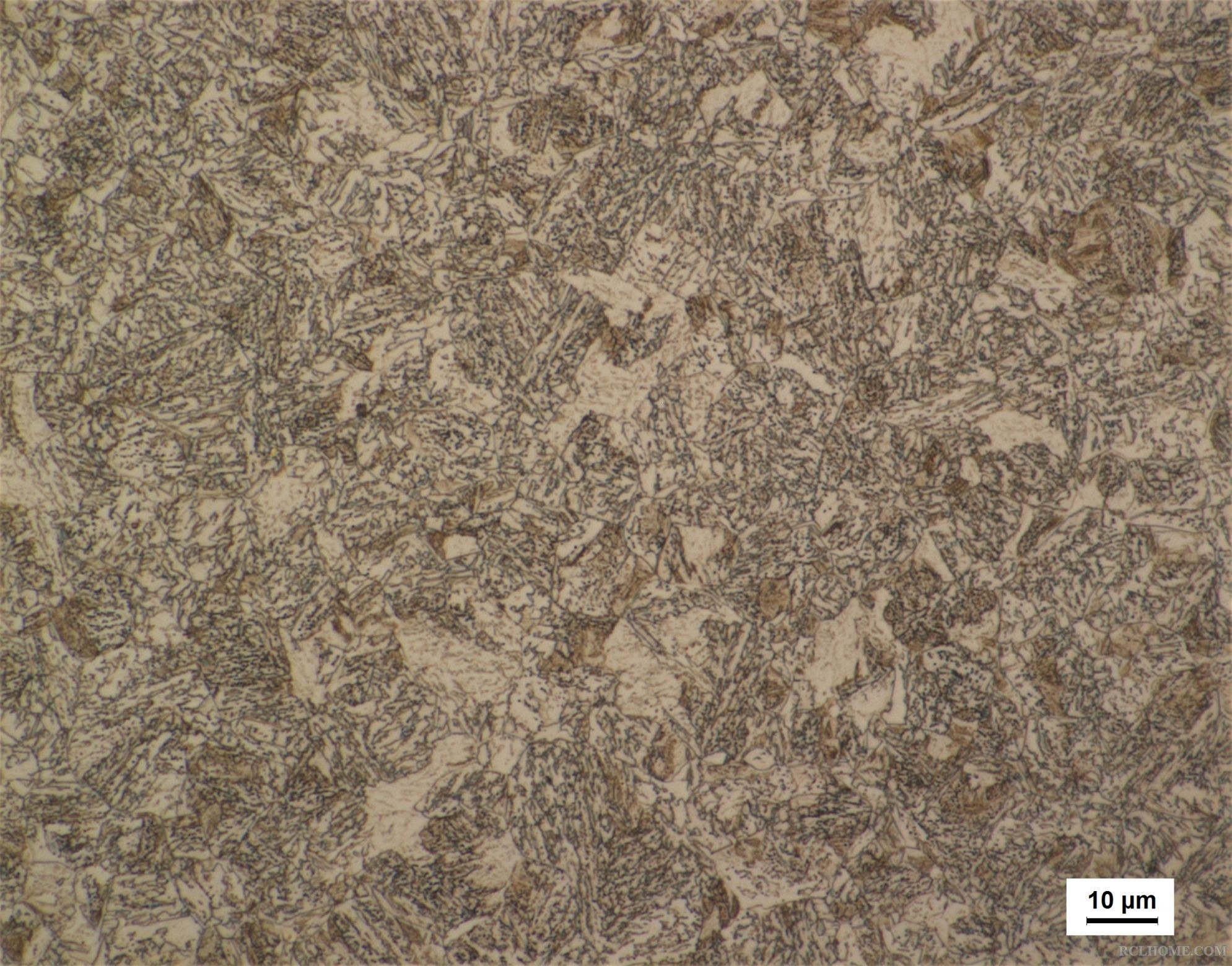

发表于 2016-7-11 12:24:24 | 显示全部楼层
心沐长风 发表于 2016-7-11 12:18
赵工,我下午把图片发到你的微信上
你加了我微信的啊?刚我也用22CrMo正火,组织有点类似你这个,有可能就是冷却太快造成的。我现在在用830短时间保温后空冷,看看组织什么样。
发表于 2016-7-11 12:26:27 | 显示全部楼层
赵工,我下午把图片发到你的微信上
22CrMo 920度保温30min 后空冷。厚度5mm左右。

发表于 2016-7-11 17:52:32 | 显示全部楼层
请淡这个图片应该是球化的组织。

发表于 2016-7-11 17:53:14 | 显示全部楼层
清淡这个图片应该是粒贝了。
发表于 2016-7-11 19:25:42 | 显示全部楼层
Francois 发表于 2016-7-11 17:53
清淡这个图片应该是粒贝了。
对,我也觉得是。今天还特意做了几组实验,就是想给大家看看,像不像LZ这个组织。
