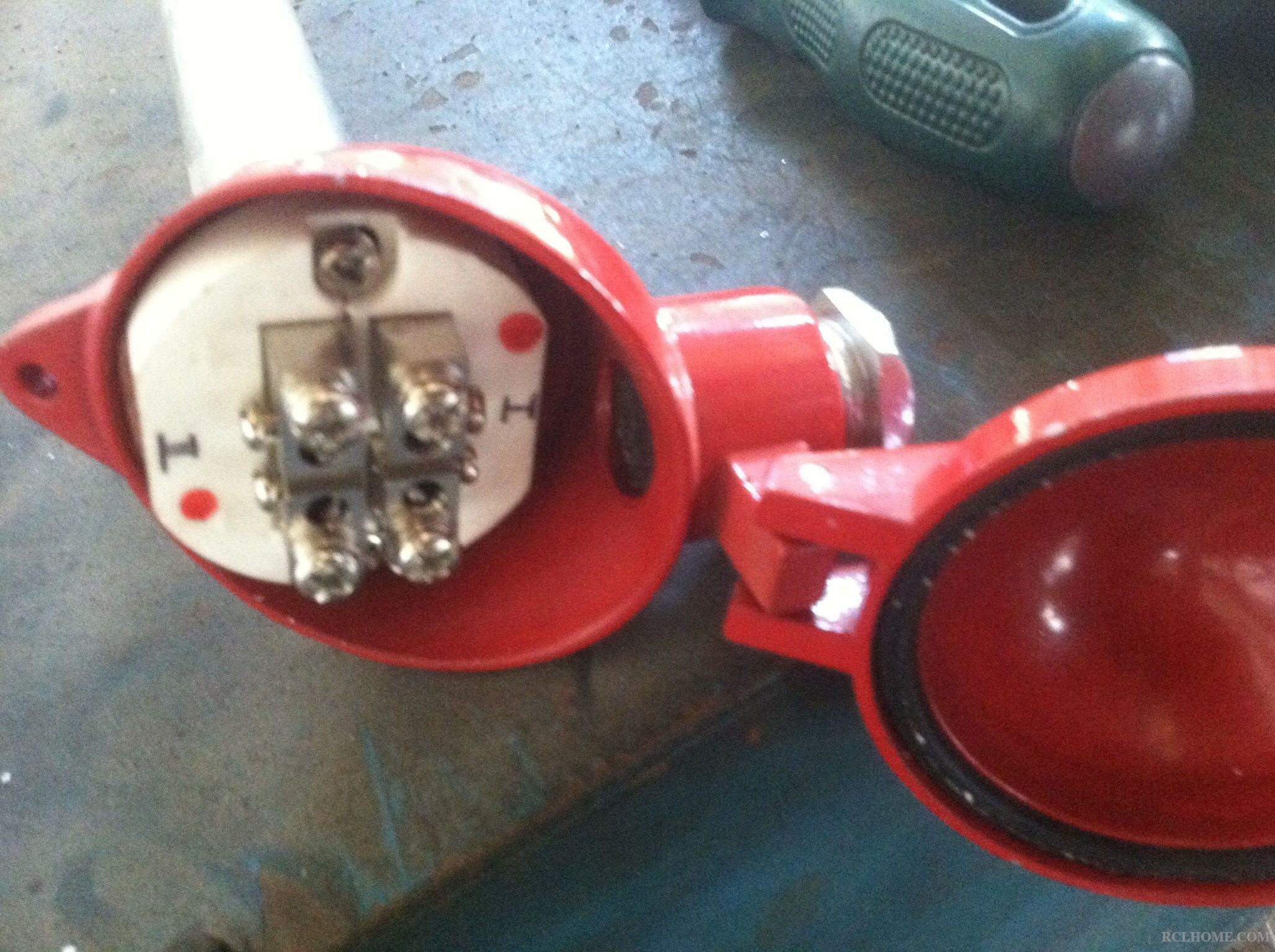

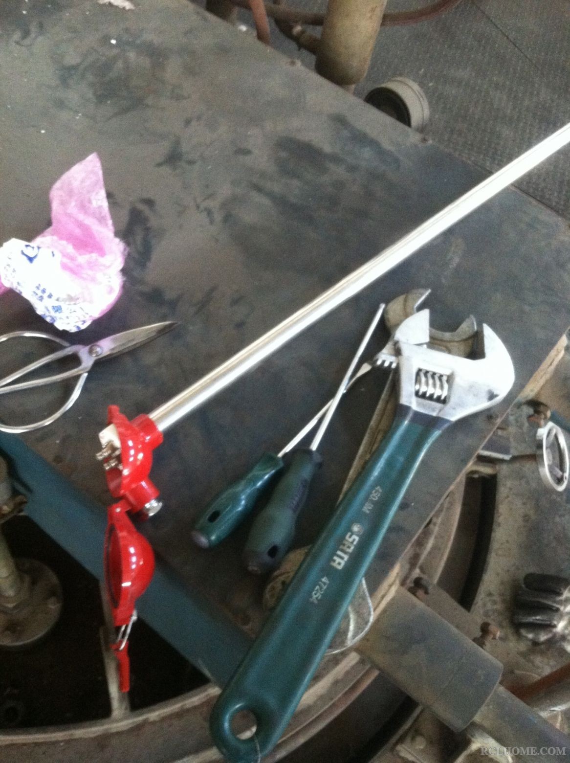

有时候我自己更换热电偶。
使用工具大号扳手+螺丝刀。

这种装配式的热电偶,套管和芯子都可以换的,难度不大,注意好分度号和极性就可以了。
