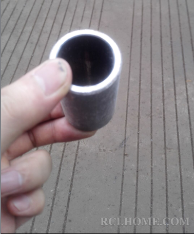

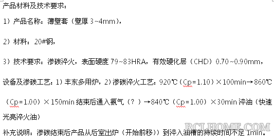

       产品:壁厚为3~4mm的薄壁套,材料:20#钢,其它信息见附件

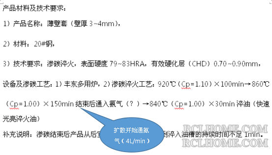

 楼主| 发表于 2016-7-9 09:52:19 | 显示全部楼层
           补充说明:刚才与Q友确认,是开始扩散室通入氨气,氨流量4L/min
 楼主| 发表于 2016-7-9 09:57:37 | 显示全部楼层
          大家可以就此问题进行交流和讨论

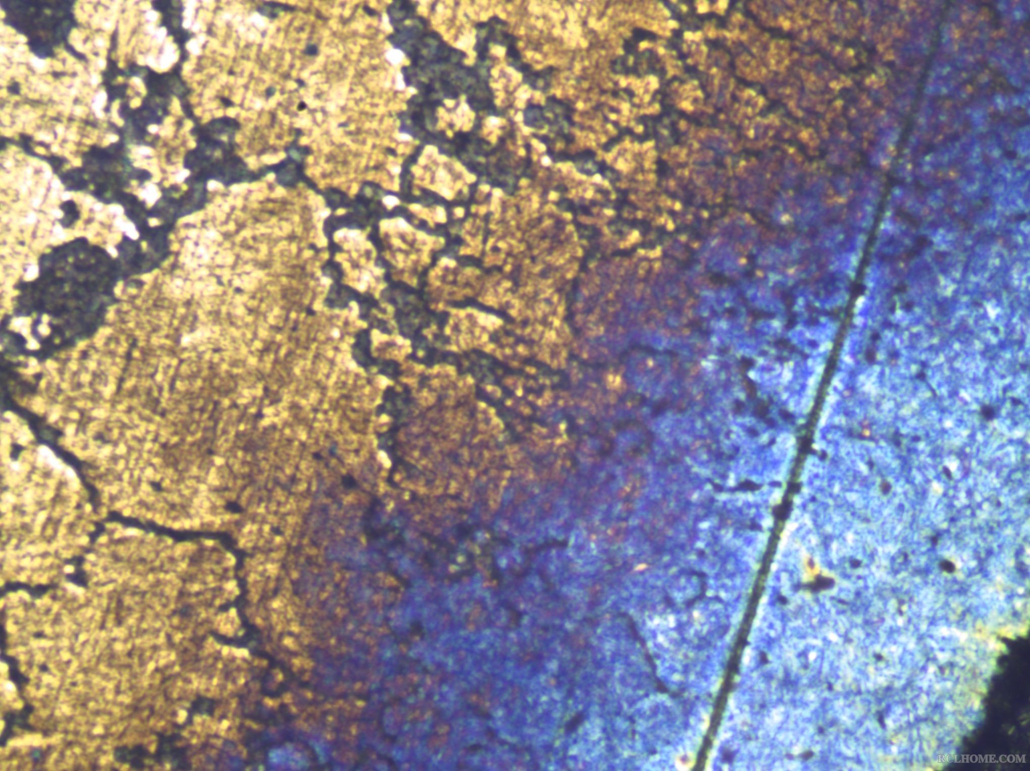

按他们的工艺过程做下来,有效层多少?表面硬度多少?试样做的太差。
 楼主| 发表于 2016-7-9 11:11:41 | 显示全部楼层
         按他们做的据说是深层已超上限,但表面硬度不合格,心部组织也很糟糕

发表于 2016-7-10 21:28:42 来自手机 | 显示全部楼层
920的温度,强渗1.1cp,时间100分钟,估计硬化层想做到0.7---0.9有点玄

发表于 2016-7-11 08:40:31 | 显示全部楼层
为什么要做成碳氮共渗呢?
 楼主| 发表于 2016-7-11 10:48:38 | 显示全部楼层
         单纯从纯工艺本身看,这个工艺确实问题不大,但本主题的关键不是表面硬度、硬化层深度和硬化层组织,而是心芯部组织

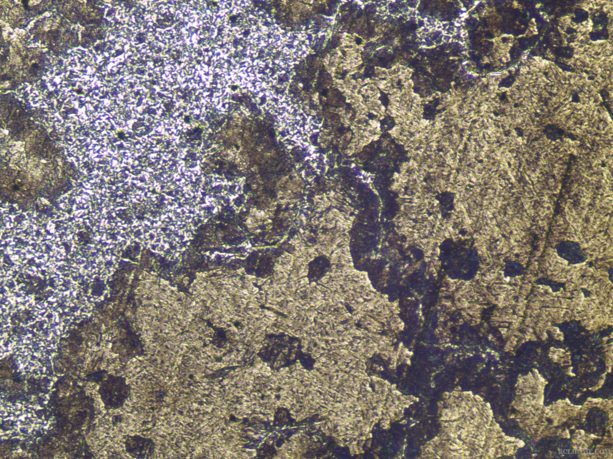

发表于 2016-7-11 12:02:19 来自手机 | 显示全部楼层
孤鸿踏雪 发表于 2016-7-9 11:11
按他们做的据说是深层已超上限,但表面硬度不合格,心部组织也很糟糕 ...
芯部组织是第二张金相图片吗?

发表于 2016-7-11 13:55:05 | 显示全部楼层
孤鸿踏雪 发表于 2016-7-11 10:48
单纯从纯工艺本身看,这个工艺确实问题不大,但本主题的关键不是表面硬度、硬化层深度和硬化层 ...
不知道放大倍数是多少?20# 这个尺寸淬油 心部出现托氏体属于正常 白色区域可能为偏析。

发表于 2016-7-11 16:43:18 | 显示全部楼层
心部出现托氏体,马氏体和粒状贝氏体组织,组织很不均匀,可以看看原材料的状况。

壁厚为3~4mm,有效硬化层0.7~0.9,即两边满1.4~1.8毫米,表面含碳量1.1%,加上过渡层,为什么选择20钢?直接采用T8或T10钢好了,干嘛费这个劲呢?

3878
3878
发表于 2016-7-11 18:15:28 | 显示全部楼层
这个感觉是冷拔钢管,低碳钢有利于冷拔。

 楼主| 发表于 2016-7-11 18:20:00 | 显示全部楼层
心沐长风 发表于 2016-7-11 12:02
芯部组织是第二张金相图片吗?
主题上传照片有标注

Alex 发表于 2016-7-11 13:55
不知道放大倍数是多少?20# 这个尺寸淬油 心部出现托氏体属于正常 白色区域可能为偏析。 ...
        这个不是400倍,就是500倍

单纯做渗碳要简单啊,但这个材料最好不要扩散,容易硬度不够。
应该是少扩散,不是不要扩散,更何况扩散碳势不低呀

发表于 2016-7-11 19:27:54 | 显示全部楼层
表面硬度不足应该是表面碳浓度过高导致的残奥级别高。   心部硬度出现铁素体网,和淬火冷却能力不足有关呀。

白色组织是不是有可能是碳含量低的区域,而不是偏析。
 楼主| 发表于 2016-7-12 07:42:11 | 显示全部楼层
既然有碳含量低的区域,那还不叫偏析?

发表于 2016-7-12 09:26:16 | 显示全部楼层
Francois 发表于 2016-7-11 18:15
这个感觉是冷拔钢管,低碳钢有利于冷拔。
也可能是冷挤压,因为一段一段切下来还要倒角。
