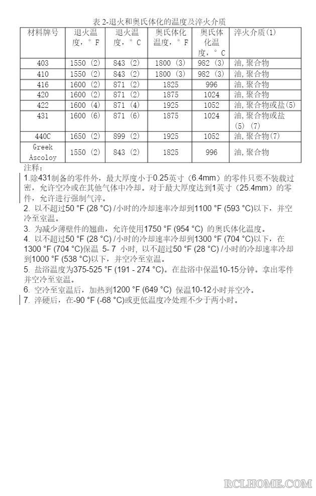

40166
 楼主| 发表于 2016-7-10 21:35:07 | 显示全部楼层

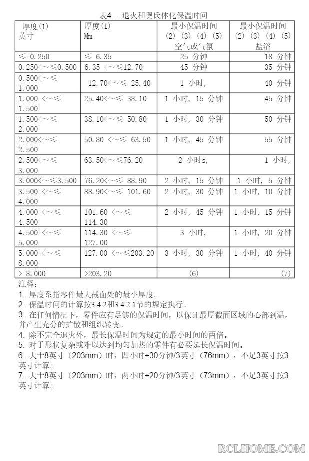

40166
 楼主| 发表于 2016-7-10 21:36:47 | 显示全部楼层

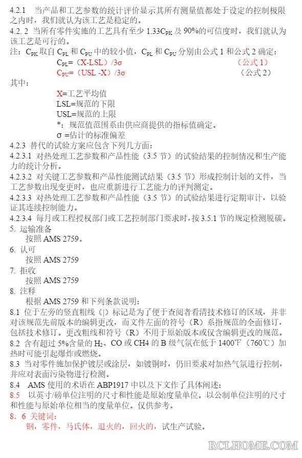

40166
 楼主| 发表于 2016-7-10 21:37:22 | 显示全部楼层

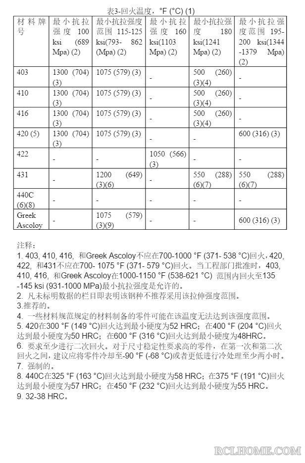

40166
 楼主| 发表于 2016-7-10 21:38:02 | 显示全部楼层
