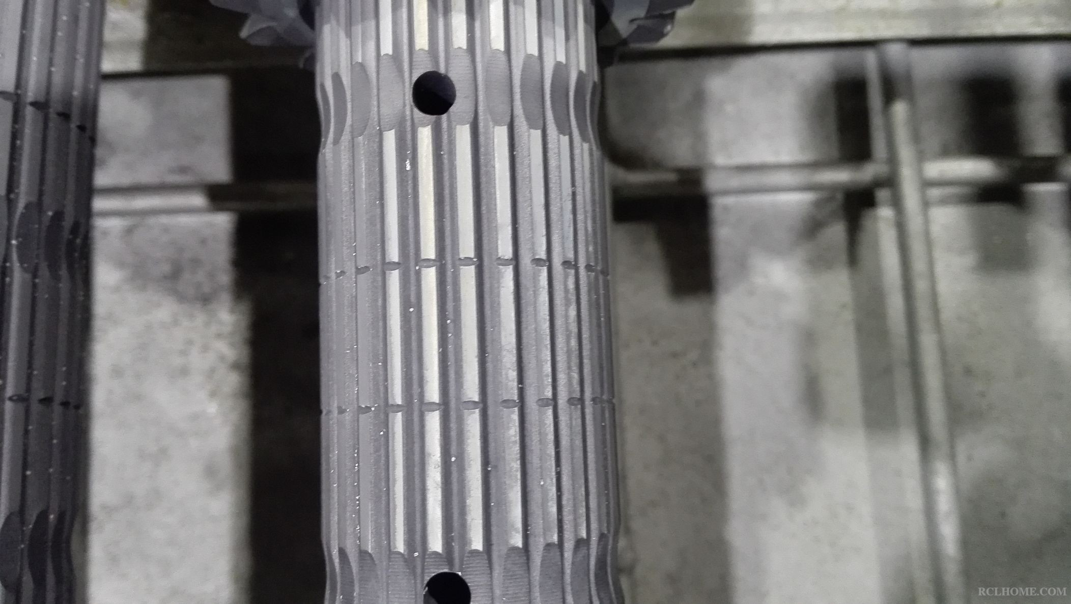

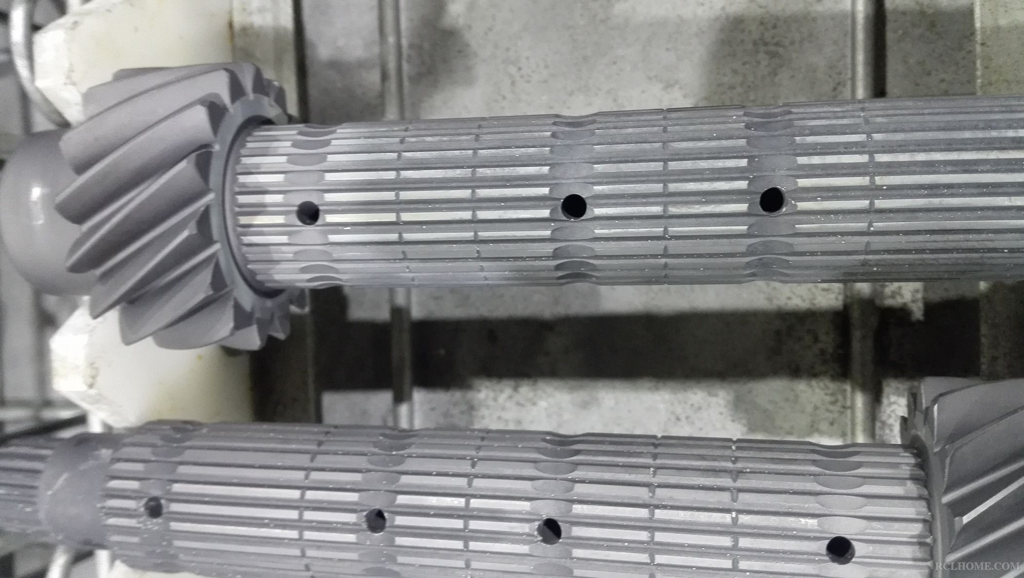

          我司生产的一款零件杆部花键上经过磨削后磷化的,但是磷化的质量一直有轻微波动,
磷化后杆部花键有“黄色色斑”轻微的是色斑,严重时就像生锈一样。每次出现发黄时,增加后
水洗槽的溢流量色斑又消失了。
       经过切削的部位粗糙度低,磷化上膜能力较差是一个客观的事实,但是绝大部分时间质量稳定,
偶尔有会有波动,这里面因素太多,不好一一分析。
      外观不良部位切样检验过,磷化膜偏薄,严重者甚至无磷化膜。
       附上两张图,希望有做磷化处理的老师来指导一下。
       第一图上面的工件外观是不良的。                  第二张是抓取磷化不良的位置拍的。

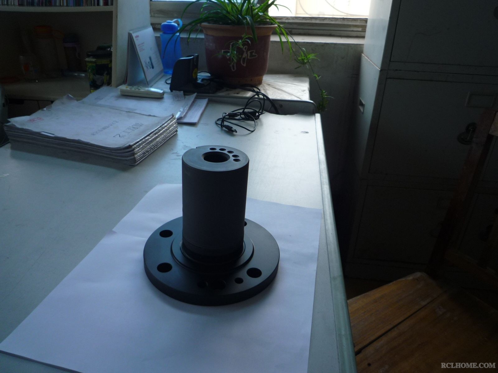

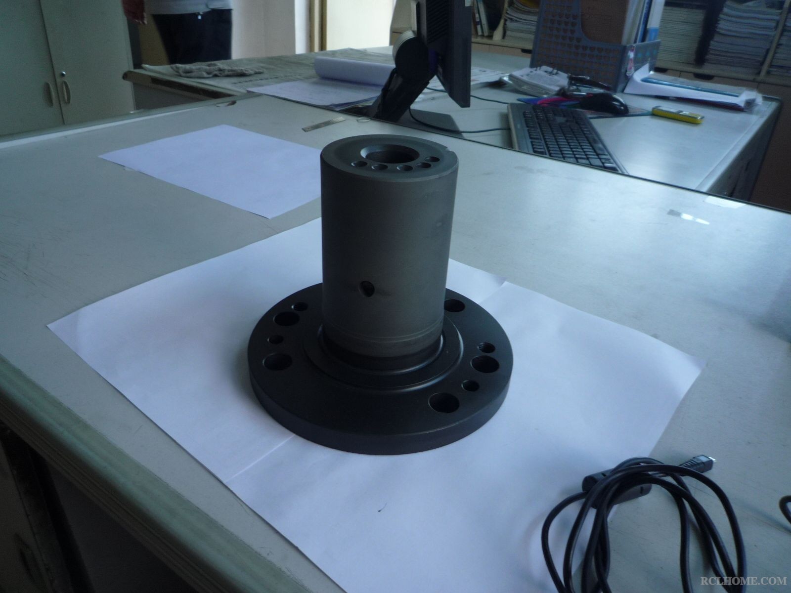

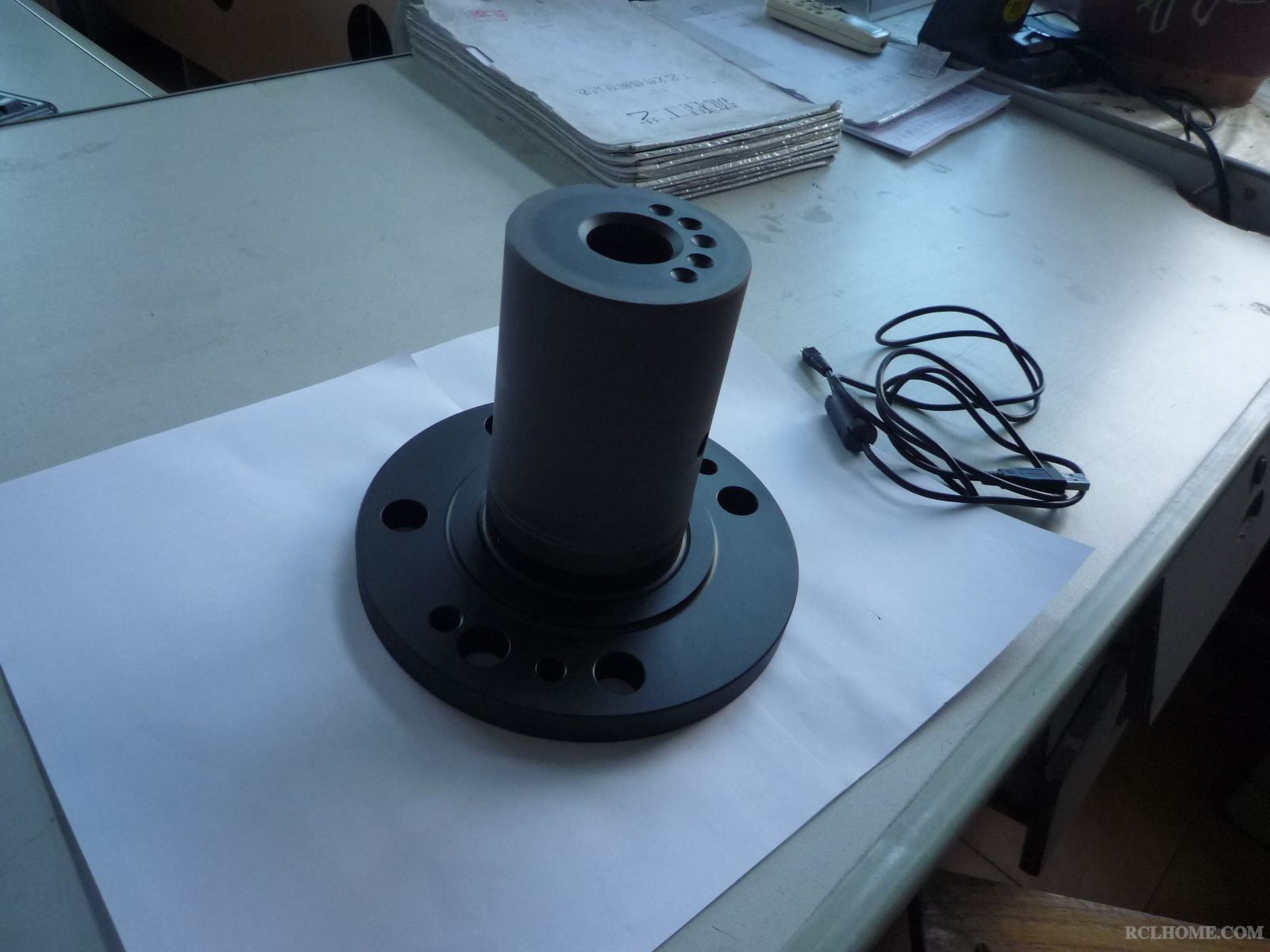

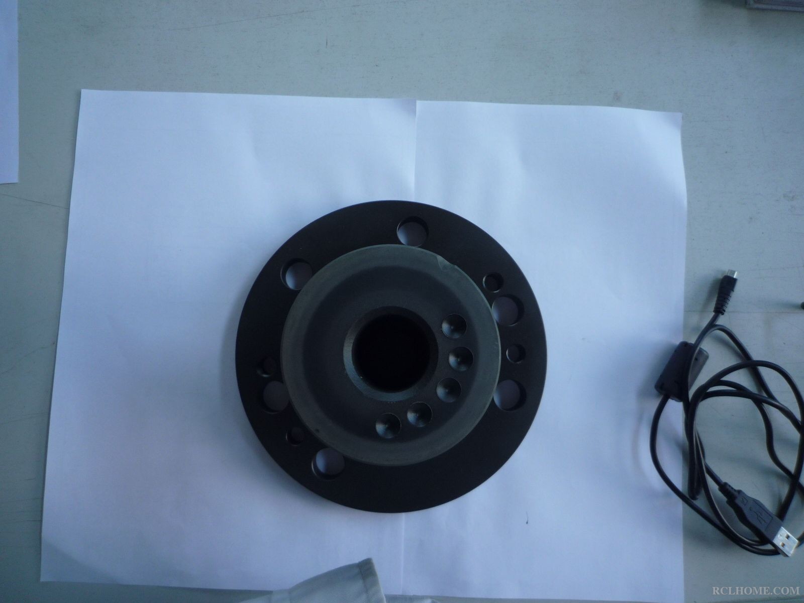

         看看这个磷化件
 楼主| 发表于 2016-7-14 19:06:56 | 显示全部楼层
这个均匀的深灰色,很不错!
发表于 2016-7-14 21:59:48 | 显示全部楼层
小袁 发表于 2016-7-14 19:06
这个均匀的深灰色,很不错!
         那是两种颜色,为什么会这样呢

发表于 2016-7-16 10:12:01 | 显示全部楼层
孤鸿踏雪 发表于 2016-7-14 21:59
那是两种颜色,为什么会这样呢
颜色浅的应该是没有磷化上,
发表于 2016-7-16 10:14:25 | 显示全部楼层
风景 发表于 2016-7-16 10:12
颜色浅的应该是没有磷化上,
              非也,再猜

 楼主| 发表于 2016-7-17 21:20:36 | 显示全部楼层
那是两种颜色,为什么会这样呢
您说的两种颜色,是指法兰面上?应该是粗糙度不同导致的。
发表于 2016-7-18 10:41:21 | 显示全部楼层
          非也,继续猜

发表于 2016-11-14 13:12:20 | 显示全部楼层
局部磷化?
 楼主| 发表于 2016-11-16 19:06:29 | 显示全部楼层
整体磷化
签到天数: 874 天
35
1582
6546
6546
发表于 2016-11-17 08:53:10 | 显示全部楼层
两个不同的材料压在一起,一起磷化的,材料状态不一样,硬度不一样,磷出来的颜色不一样,我猜的。

发表于 2016-11-17 08:59:43 | 显示全部楼层
工装或者码放的问题吗?
发表于 2016-11-17 10:40:35 | 显示全部楼层
我认为材料问题
发表于 2016-11-17 11:44:04 | 显示全部楼层
        很遗憾,还是没有猜中
发表于 2016-11-17 11:47:00 | 显示全部楼层
毛毛的 发表于 2016-11-17 08:53
两个不同的材料压在一起,一起磷化的,材料状态不一样,硬度不一样,磷出来的颜色不一样,我猜的。 ...
          解铃还须系铃人啊。呵呵,看来,这个谜还得老孤来解。
             是这样的:那些颜色明显浅的是中频感应淬火硬化过的
