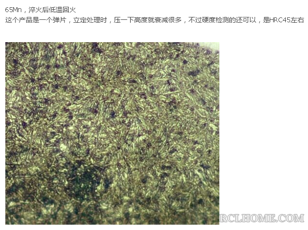

大家看看这个65Mn簧片淬火是否正常?
发表于 2016-7-14 08:22:02 | 显示全部楼层 |阅读模式
          如题,看附件
发表于 2016-7-14 08:33:34 | 显示全部楼层
弹簧片低温回火?这个HRC45到是在弹性硬度值上,但低温回火应该高于这个硬度。

发表于 2016-7-14 08:54:50 | 显示全部楼层
所以因为 发表于 2016-7-14 08:33
弹簧片低温回火?这个HRC45到是在弹性硬度值上,但低温回火应该高于这个硬度。 ...
有可能淬火后硬度太低,为了达到硬度要求,只能采用低温回火。如果做弹簧,看这个工艺就知道出问题了
发表于 2016-7-14 08:57:13 | 显示全部楼层
组织虽然有点模糊,但是感觉和我以前做的差距不大,为什么会出现这样的情况了。上次年会我不是说韩国材料出问题吗。那个材料做成弹簧后,做立定时。一压就不回弹了,后来我看组织,基本全是珠光体。如果说这个回弹很少,估计组织应该是有问题的。

发表于 2016-7-14 11:14:08 | 显示全部楼层
清淡 发表于 2016-7-14 08:54
有可能淬火后硬度太低,为了达到硬度要求,只能采用低温回火。如果做弹簧,看这个工艺就知道出问题了 ...
估计是这个原因。
 楼主| 发表于 2016-7-14 18:48:44 | 显示全部楼层
清淡 发表于 2016-7-14 08:57
组织虽然有点模糊,但是感觉和我以前做的差距不大,为什么会出现这样的情况了。上次年会我不是说韩国材料出 ...
            这可能是奥化不充分,或冷却不良所致

发表于 2016-7-14 19:49:03 | 显示全部楼层
弹簧钢应该是淬火加中温回火,得到的是回火屈氏体,弹性得到成分发挥。  硬度虽然没有太大问题,那么也许就是淬火加低温回火的产物

 楼主| 发表于 2016-7-15 07:59:33 | 显示全部楼层
沧海一声笑 发表于 2016-7-14 19:49
弹簧钢应该是淬火加中温回火,得到的是回火屈氏体,弹性得到成分发挥。  硬度虽然没有太大问题,那么也许就 ...
         做立定时衰减严重就说明了这个问题

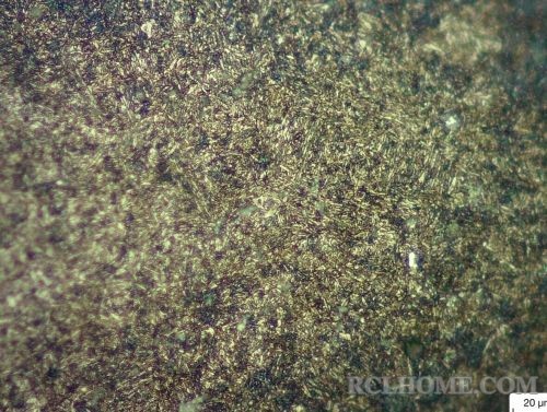

 楼主| 发表于 2016-7-15 17:17:59 | 显示全部楼层
qibao9891 发表于 2016-7-15 10:32
65Mn做到这个硬度,回火温度比低温回火高,但也不能算是中温回火。而且是正常淬回火达到这个硬度。
不是 ...
我做的65Mn
      (1)65Mn胀套淬火、回火(壁厚约5mm)
      多用炉淬火+低温回火:58.5~59HRC,井式回火炉400℃中温回火:44.8~47.5HRC
      (2)65Mn压紧工装淬火、回火(工件很小)
      连续推盘调质炉860℃淬火+450℃回火:42~43HRC
