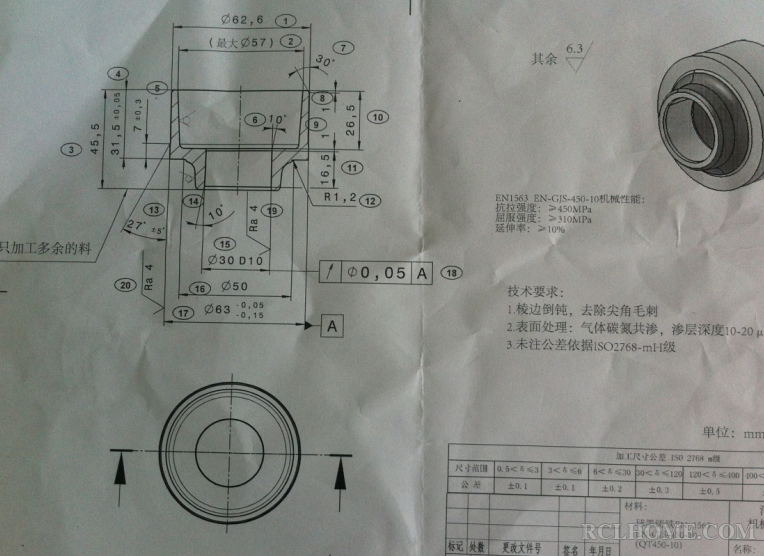

发表于 2016-7-15 08:20:32 | 显示全部楼层 |阅读模式
           如题,看附件(截图)

发表于 2016-7-15 09:34:21 | 显示全部楼层
老孤, 途中的 16.5 是表示什么?
我对热处理图都不大会看。 求指点

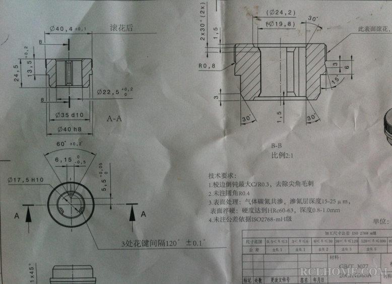

发表于 2016-7-15 11:01:55 | 显示全部楼层
这C-N的技术要求怎么和氮化要求一样。

发表于 2016-7-15 12:05:16 来自手机 | 显示全部楼层
这究竟是要做碳氮共渗,还是要做氮化啊。
 楼主| 发表于 2016-7-16 07:20:31 | 显示全部楼层
           这个设计者在给热处理捣糨糊

3878
发表于 2016-7-16 09:54:24 来自手机 | 显示全部楼层
氮化层15到25um?

我对热处理图都不大会看。 求指点
            惭愧,我对那些与热处理关系不大的几何参数历来很少关注,那就是一个尺寸而已呗

发表于 2016-7-17 13:20:23 | 显示全部楼层
第二张图的要求,我这也接到过多次。就在昨天,还有某设计者与我沟通,想把氮化层深设计为3mm。

秦时明月 发表于 2016-7-17 13:20
第二张图的要求,我这也接到过多次。就在昨天,还有某设计者与我沟通,想把氮化层深设计为3mm。 ...
哈!知足吧!没有把氮化层深设计为30mm就算看得起热处理的了。

发表于 2016-7-21 07:59:25 | 显示全部楼层
第二张图这技术要求能实现吗?

发表于 2016-7-21 09:39:28 | 显示全部楼层
simida 发表于 2016-7-15 09:34
老孤, 途中的 16.5 是表示什么?
我对热处理图都不大会看。 求指点
16.5应该是上下倒角根部之间的距离吧  没啥意思
 楼主| 发表于 2016-7-21 10:40:55 | 显示全部楼层
繁华落幕 发表于 2016-7-21 07:59
第二张图这技术要求能实现吗?
         这个要求,有条件的朋友可否采用奥氏体氮碳共渗进行尝试一下,也许会获得一种突破也未可知

发表于 2016-7-21 15:09:00 | 显示全部楼层
孤鸿踏雪 发表于 2016-7-21 10:40
这个要求,有条件的朋友可否采用奥氏体氮碳共渗进行尝试一下,也许会获得一种突破也未可知 ...
仔细看了一下是要求碳氮共渗,还要求白亮层厚度,是不是可以在正常碳氮共渗温度下,大大提高NH3的流量,这样就可以在表面生成白亮层了,同时表面还能渗碳

 楼主| 发表于 2016-7-21 19:12:10 | 显示全部楼层
繁华落幕 发表于 2016-7-21 15:09
仔细看了一下是要求碳氮共渗,还要求白亮层厚度,是不是可以在正常碳氮共渗温度下,大大提高NH3的流量, ...
         这不失为一种思路,可以一试!
