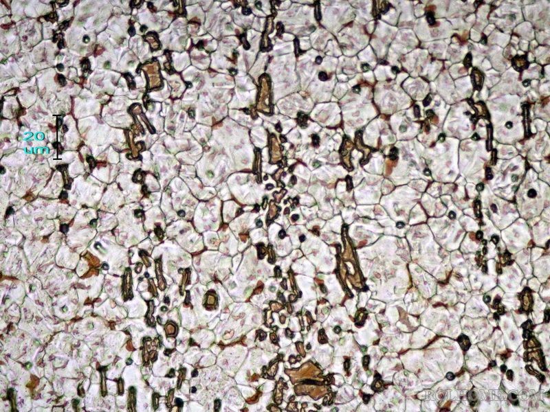

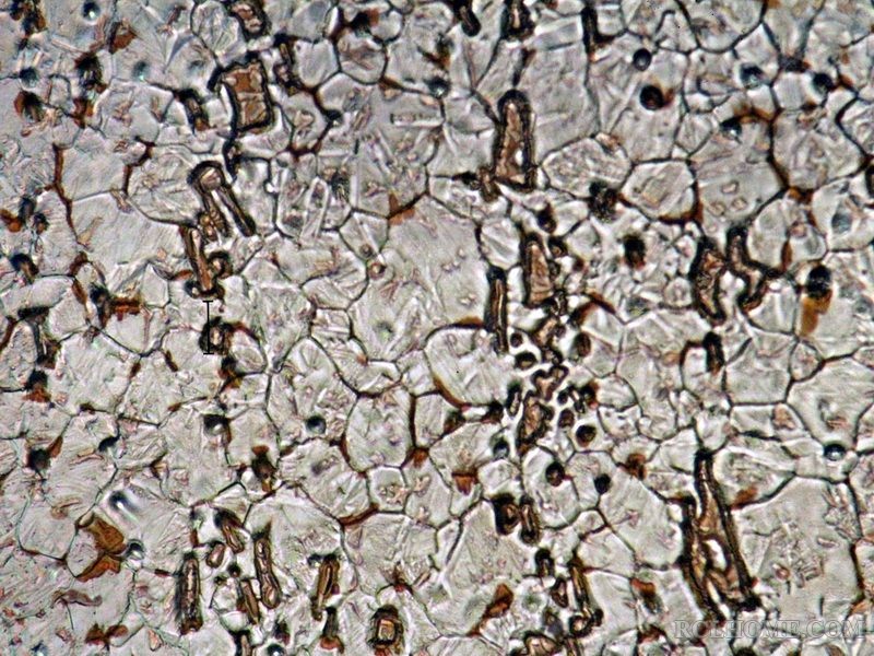

想看看浮凸效果. 給人上課用的. 試片先拋光. 再氣淬.

这是什么材料的呀?我们最近也开始做真空渗碳淬火了,低碳合金钢。。也可以在抛光后,再渗碳淬火,可以看到表面浮凸么?用金相显微镜可以观察到么?

是的. 金相顯微鏡......................

吴老师你这是做的纵向啊?

             浮凸效果明显,这是电镜?

Yes.......................................

Yes .......................................

电镜应该会更明显,这个估计是金相显微镜拍的,估计孔径光阑调的...

吴老师, 真空气淬后浮凸的效果是由于过饱和固溶碳的马氏体体积膨胀的原因吗?
