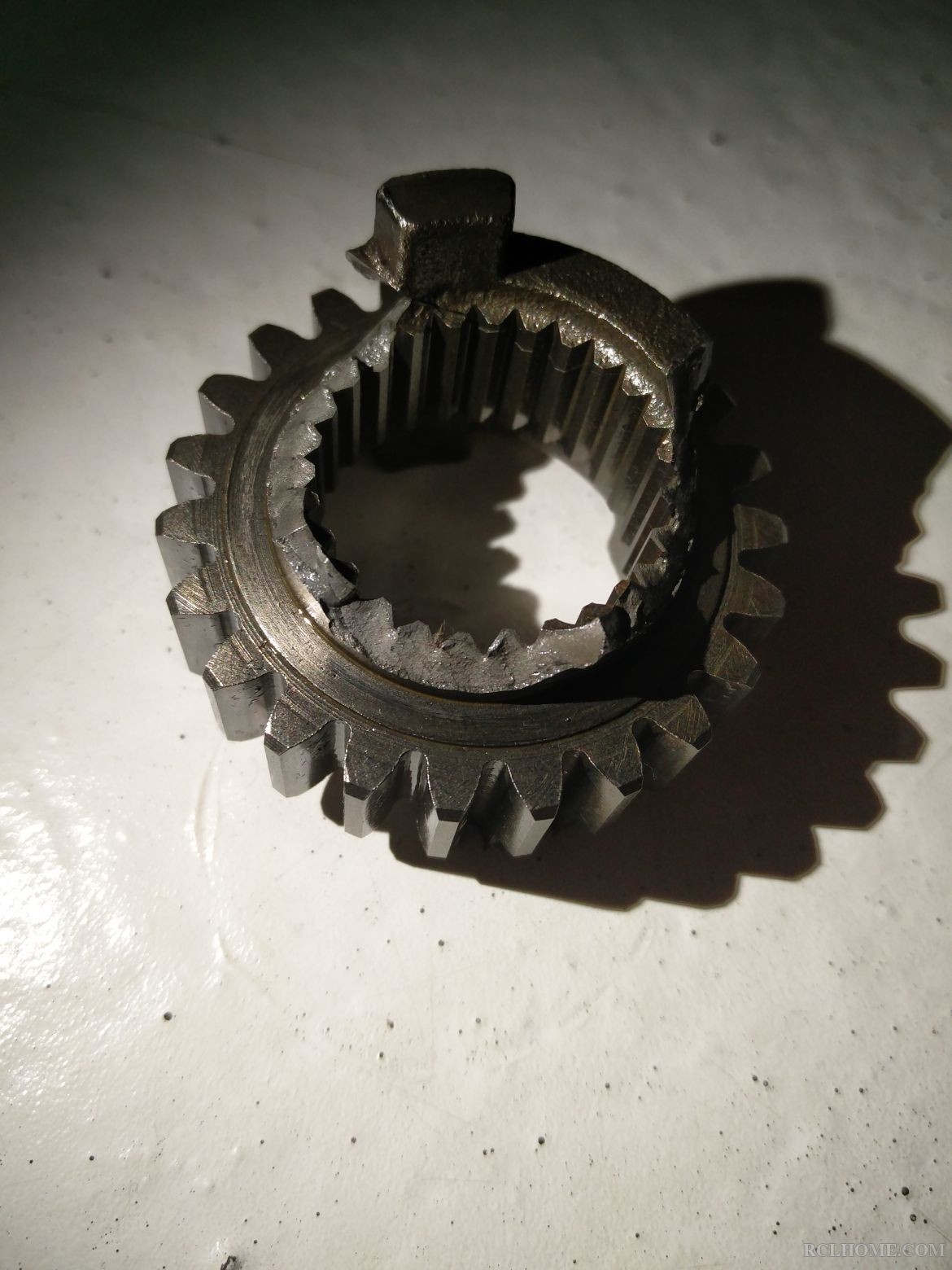

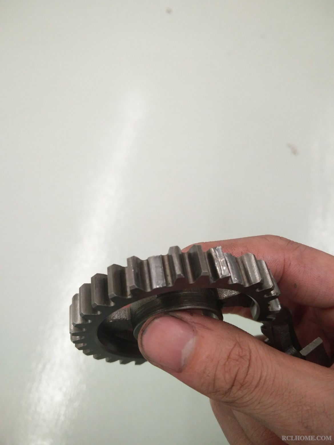

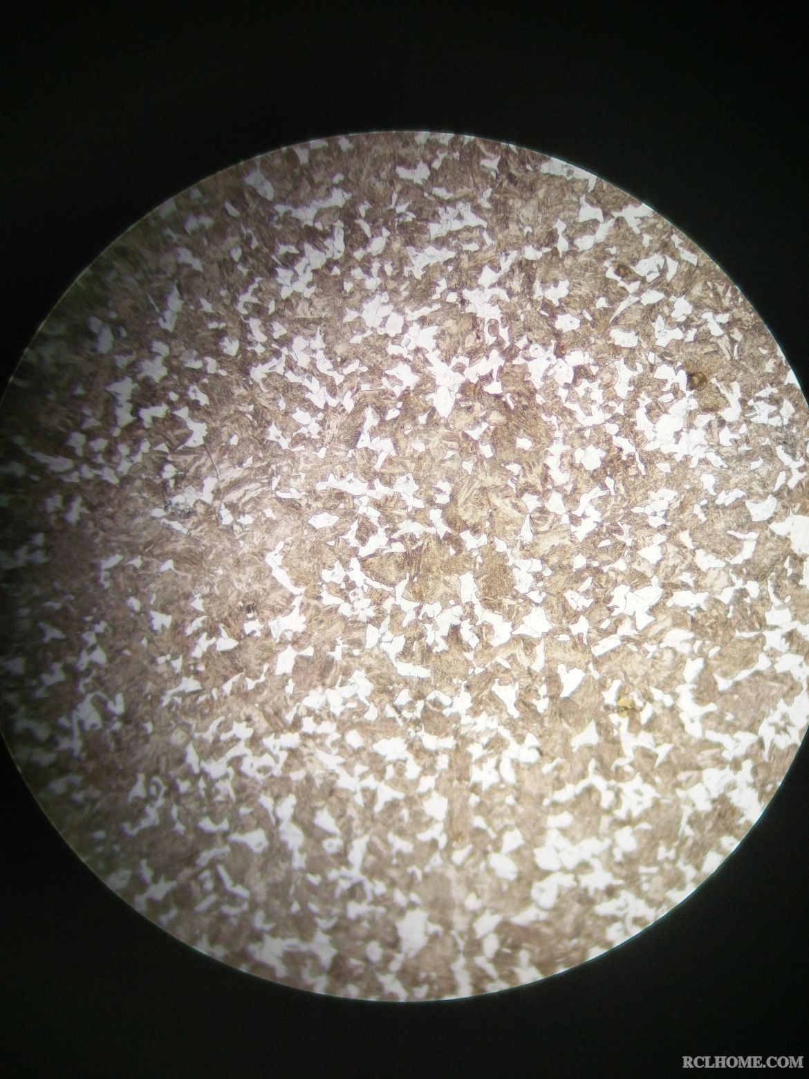

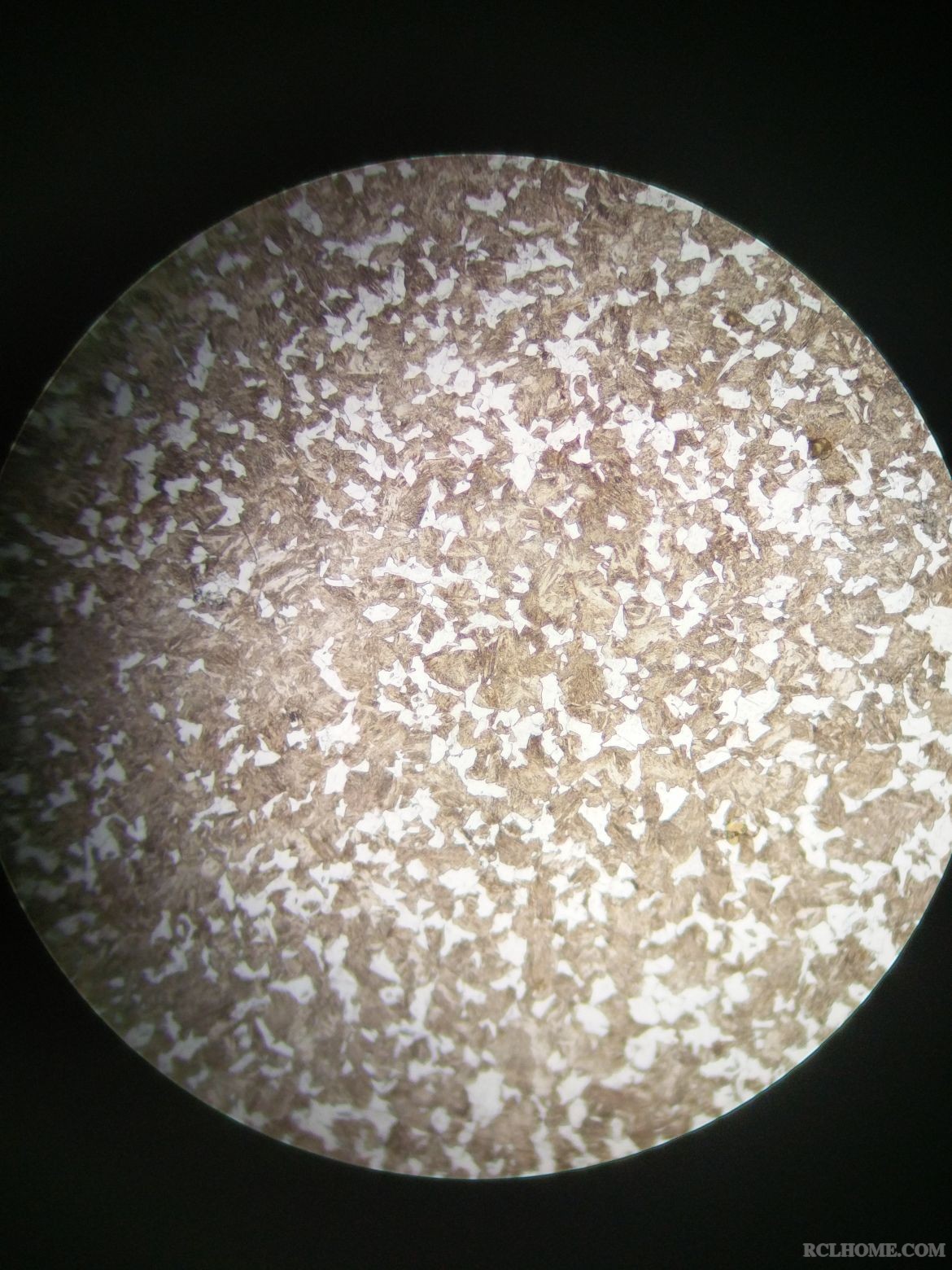

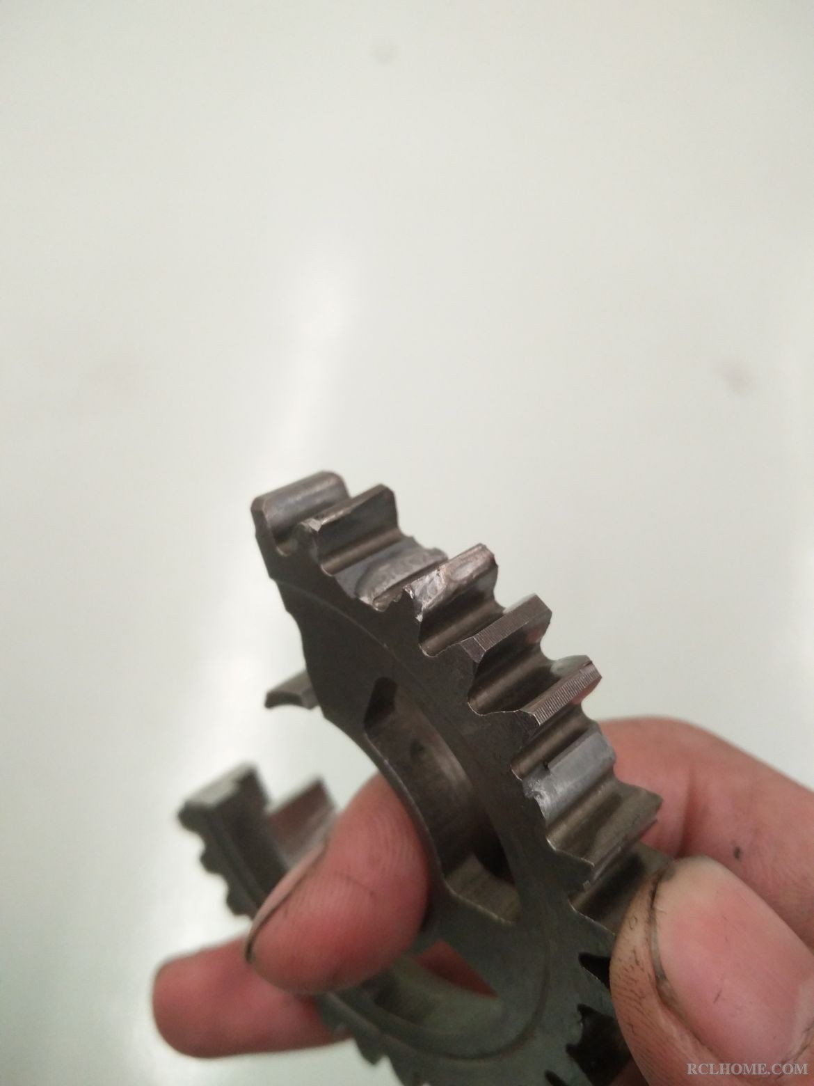

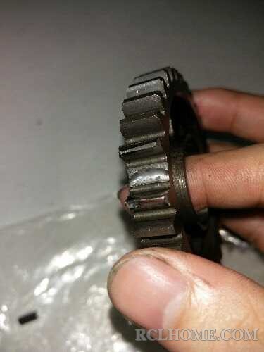

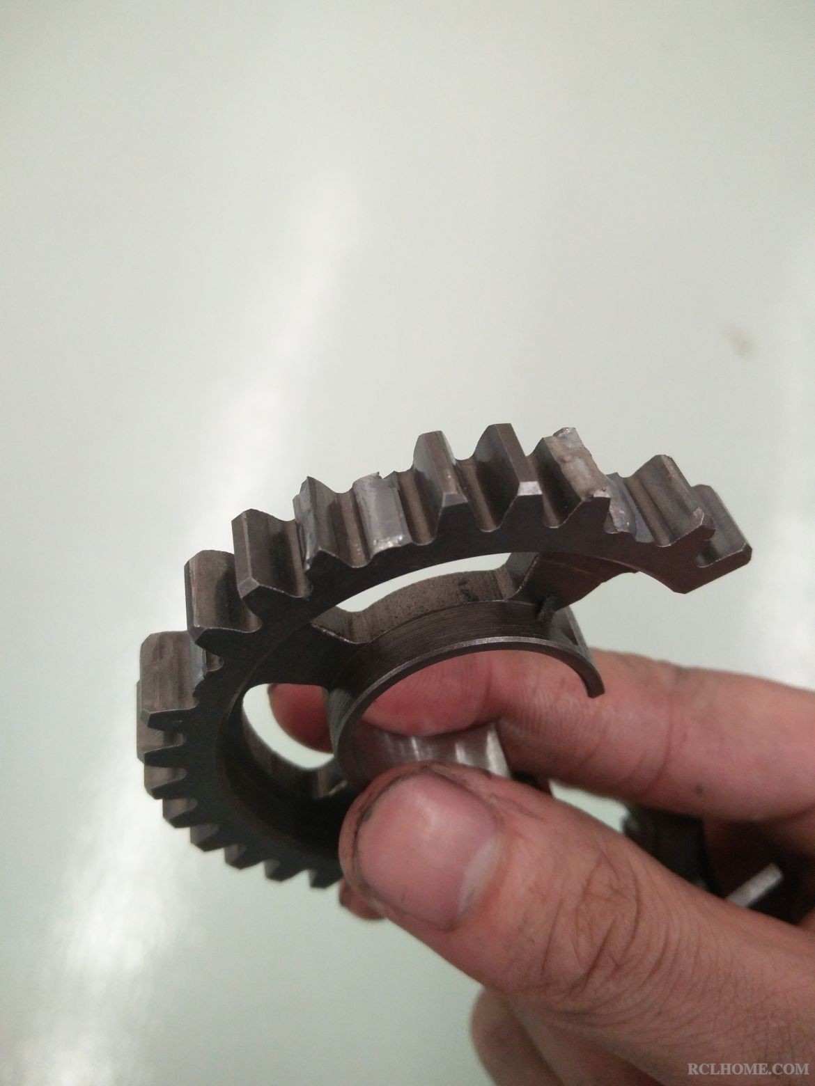

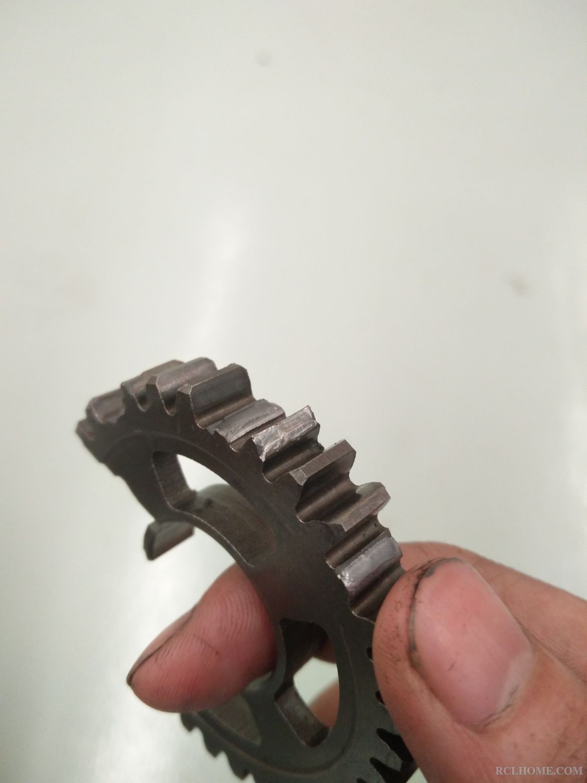

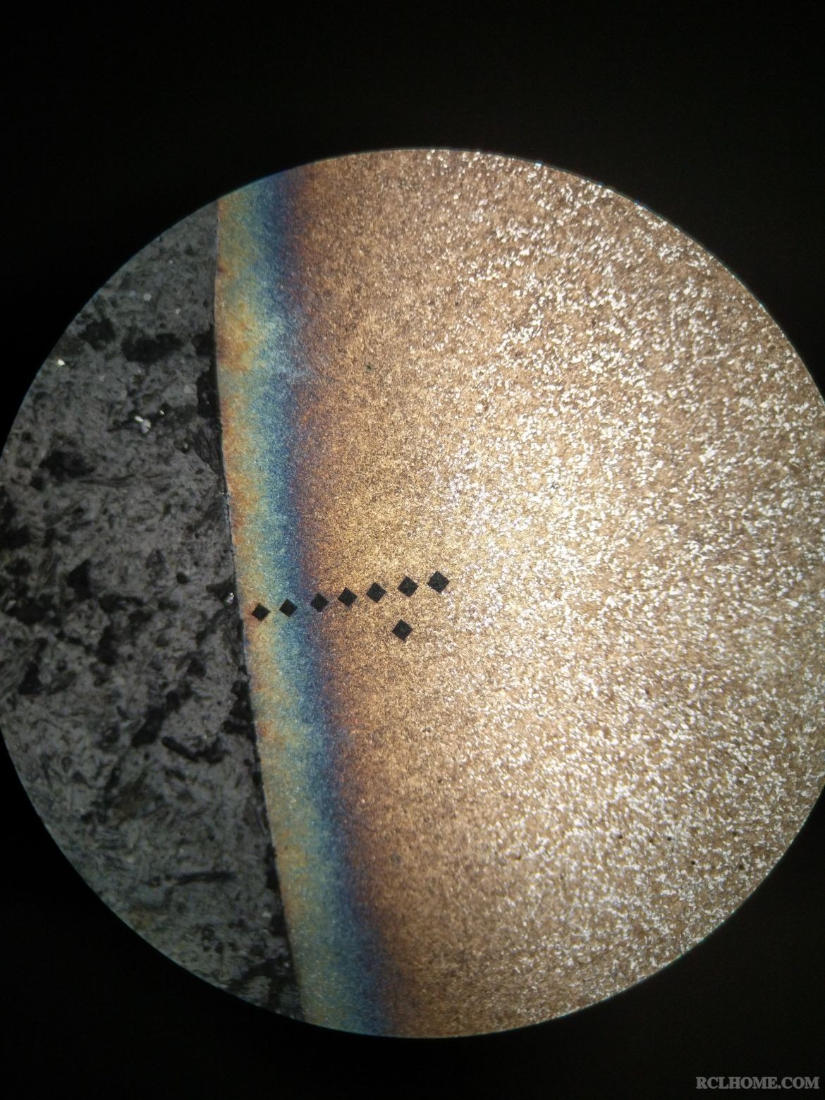

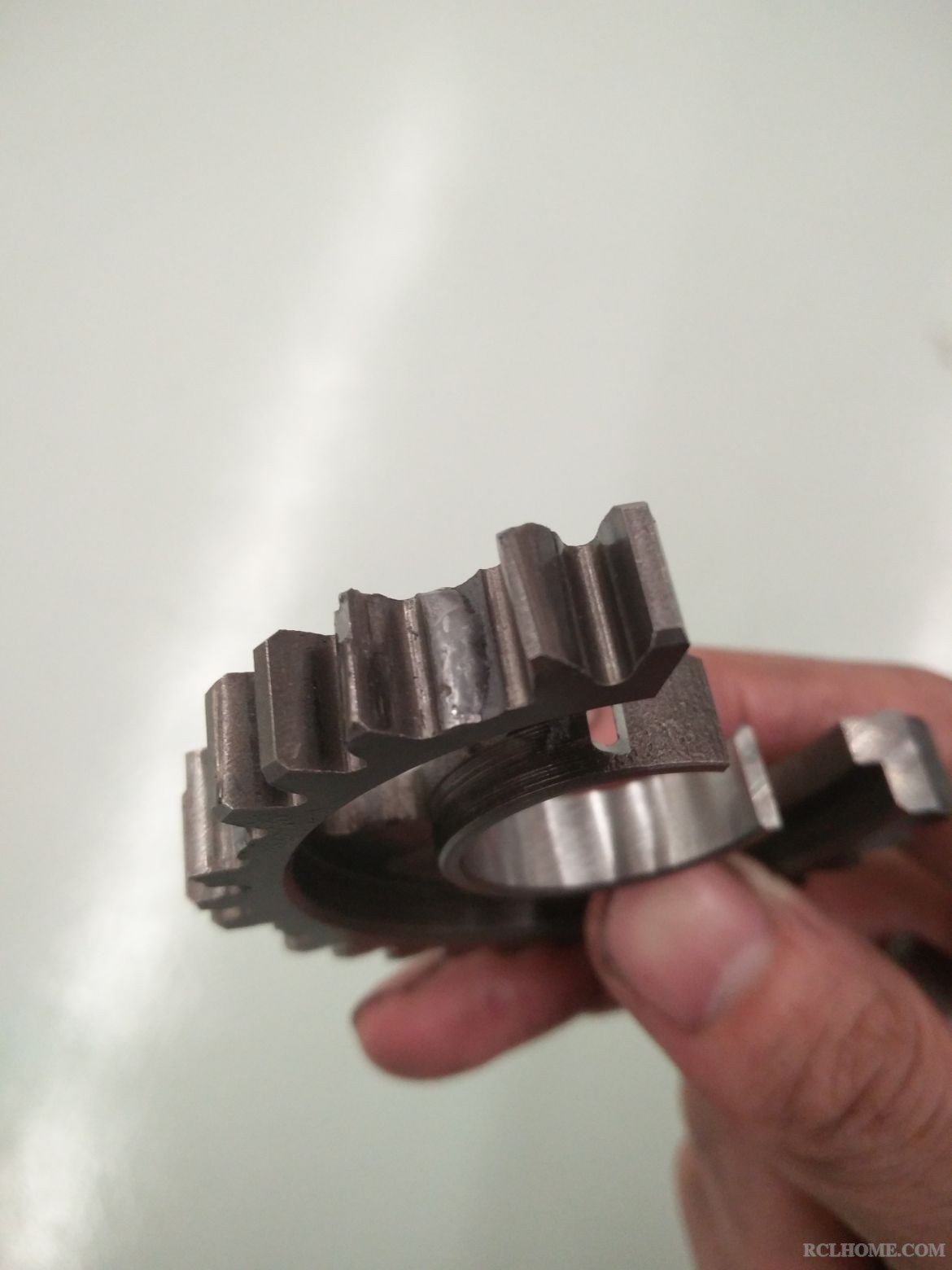

摩托车变速档位齿轮的齿断裂,副轴二挡有几个齿断裂,与其相连接的六档也断裂的很严重。工艺为:材料20CrMo,860℃碳氮共渗,800℃淬火;清洗后220℃回火;经检测, 副轴二挡表面HRA81.9,82,心部HRC43、43.5,至550HV处层深约为0.4mm,刚好达到目标值0.4-0.6mm;宏观断裂照片、组织照片如下。请问各位热处理前辈,这断裂能大致推断出来吗?另外,心部组织图里,那些一块块的是铁素体吗?感觉这个有点多啊! 4.jpg

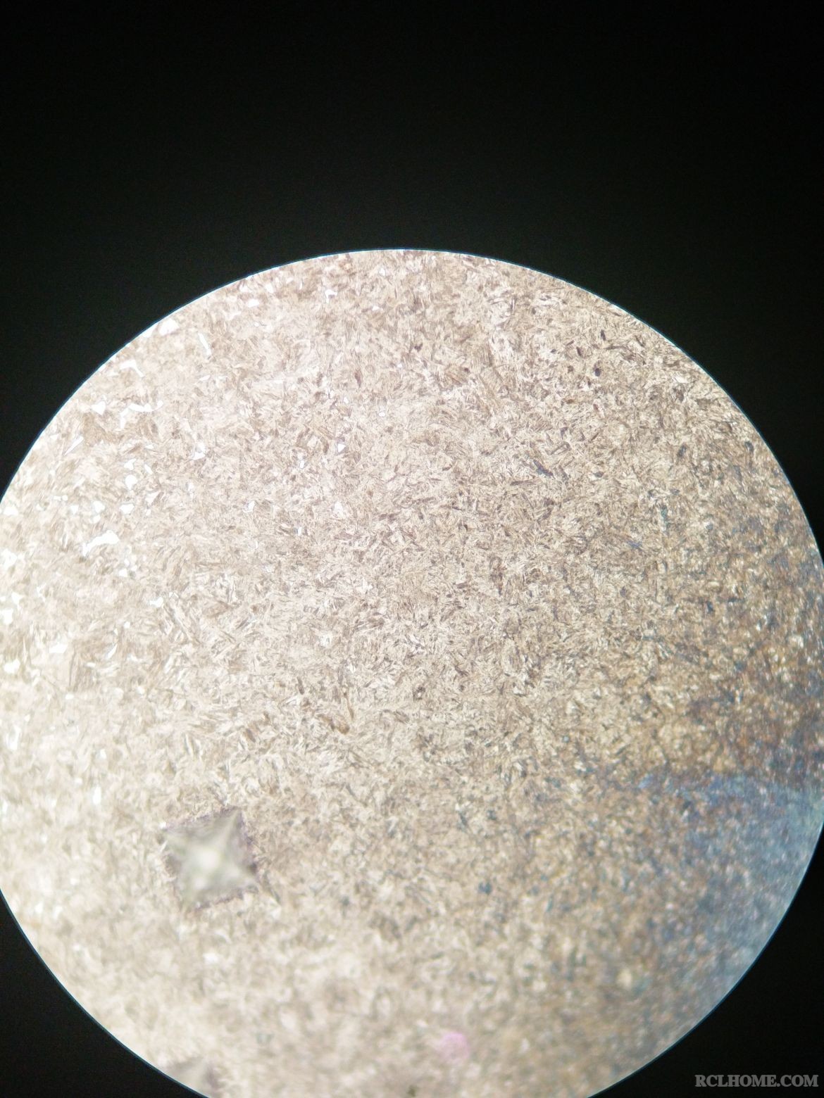

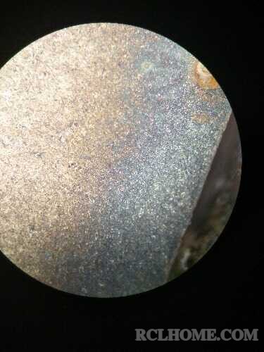

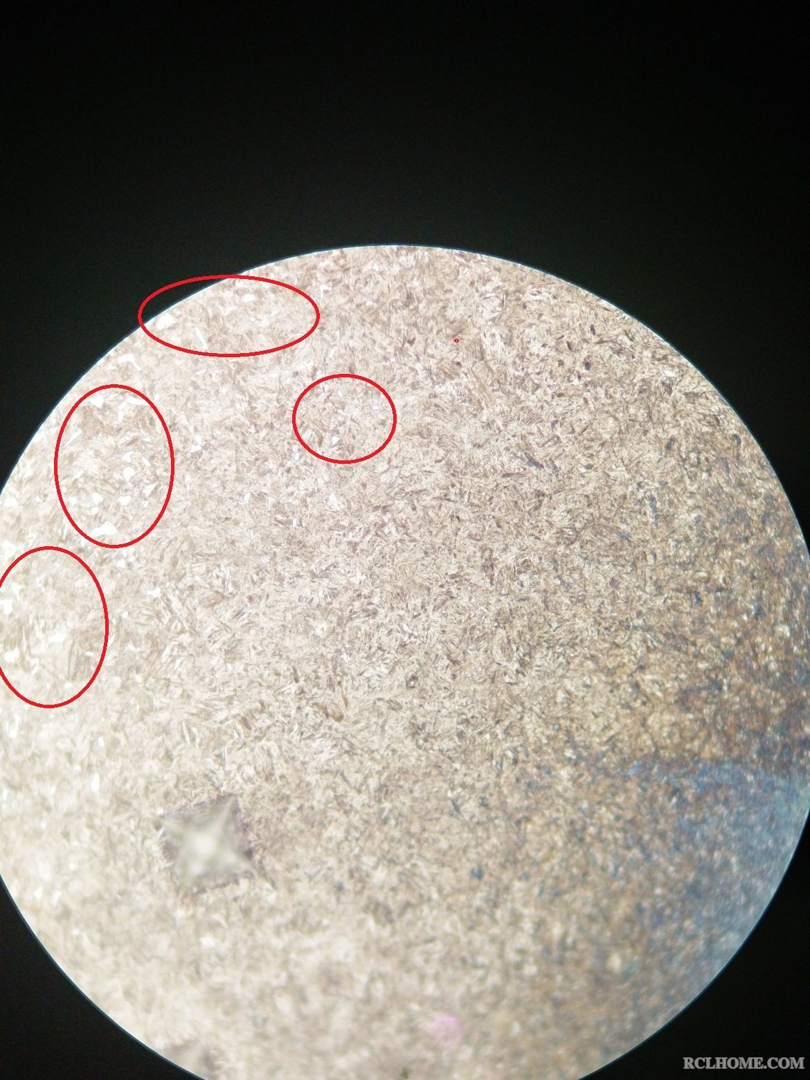

表面的组织

发表于 2016-7-19 20:20:27 来自手机 | 显示全部楼层
那些块状的是铁素体。你这齿轮有没有经过磨齿加工

发表于 2016-7-19 20:30:15 | 显示全部楼层
800度淬火这么多F?
发表于 2016-7-19 21:31:14 | 显示全部楼层
确实是大量的铁素体,应该是渗碳缓冷后二次加热淬火吧?

发表于 2016-7-20 07:18:50 | 显示全部楼层
你的零件大量铁素体,心部强度不足,在服役中也就早期失效。
但你说的心部硬度43HRC,不知道你检测的是什么位置,很怀疑?

发表于 2016-7-20 09:48:02 | 显示全部楼层
hzquan 发表于 2016-7-19 21:45
存在好多铁素体,但是二次加热淬火是没有这样做过的,所以搞到很奇怪
应该是温度低了。
发表于 2016-7-20 10:00:33 | 显示全部楼层
20CrMo材料AC3是825℃,800℃淬火,再加上这个材料淬透性差,心部出现铁素体是不可辟免的。

 楼主| 发表于 2016-7-20 10:10:46 来自手机 | 显示全部楼层
秦时明月 发表于 2016-7-20 10:00
20CrMo材料AC3是825℃,800℃淬火,再加上这个材料淬透性差,心部出现铁素体是不可辟免的。 ...
但是如果说铁素体这么多,应该心部硬度不会那么高的,这会是什么原因呢?
签到天数: 266 天
948
3878
3878
发表于 2016-7-20 10:37:22 | 显示全部楼层
这个应该是未溶铁素体,加热处于两相区加热,基体大部分还是马氏体,所以你的硬度HRC 43 不奇怪,如果你用HV0.1 的来打白色和黄色区域,会有很大的差异。

发表于 2016-7-20 10:39:37 | 显示全部楼层

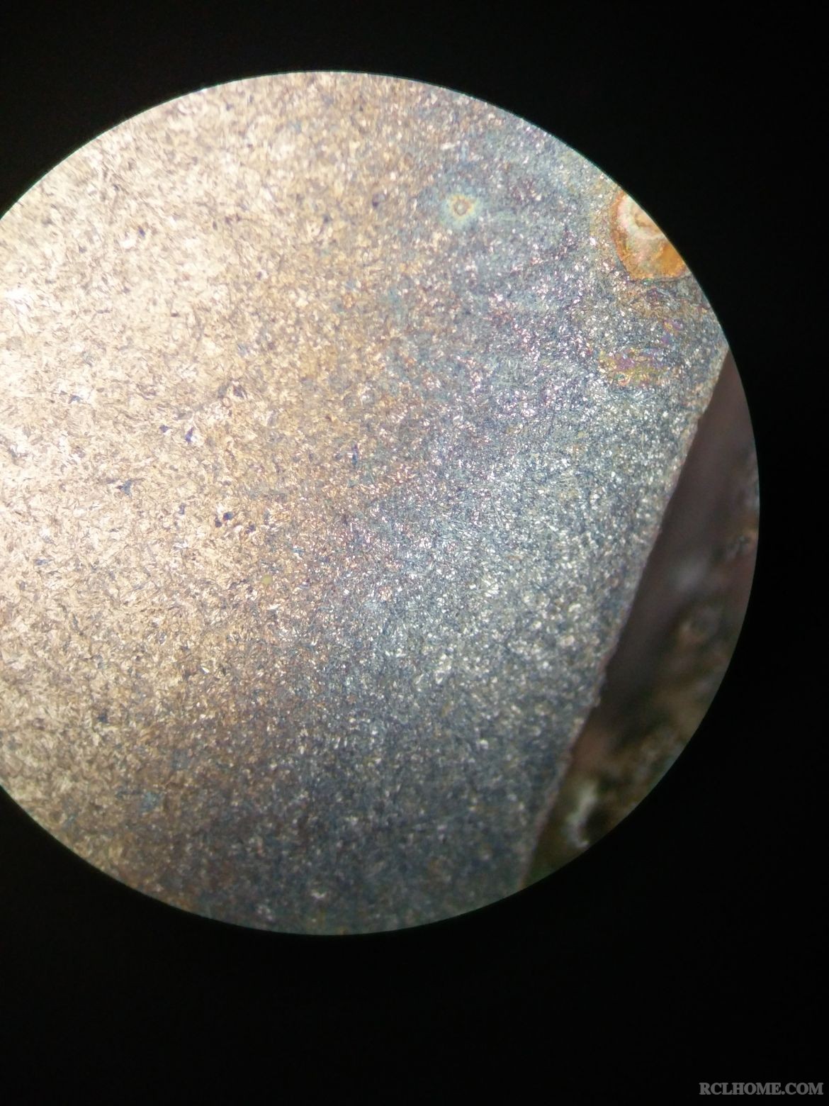

另外, 你的表面硬度测量用研磨的方法获得的不准确,表面有研磨热产生的过回火区了,如图5 所示。

这个齿轮的断裂形状如图所示。另外是否由于心部未溶解铁素体的过多,导致齿轮的接触疲劳强度抗力降低,导致整个齿的掉落?
签到天数: 266 天
948
3878
3878
发表于 2016-7-20 16:41:26 | 显示全部楼层
hzquan 发表于 2016-7-20 14:47
这个齿轮的断裂形状如图所示。另外是否由于心部未溶解铁素体的过多,导致齿轮的接触疲劳强度抗力降低,导 ...
铁素体呈半网状分布于晶界,且有尖角和不规则形状,割裂基体,抗接触疲劳强度肯定比少量离散的铁素体与板条马氏体基体要低很多。你可以做冲击功测试。

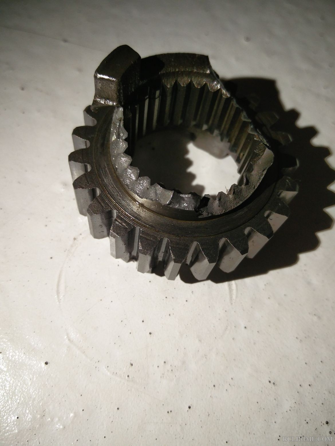

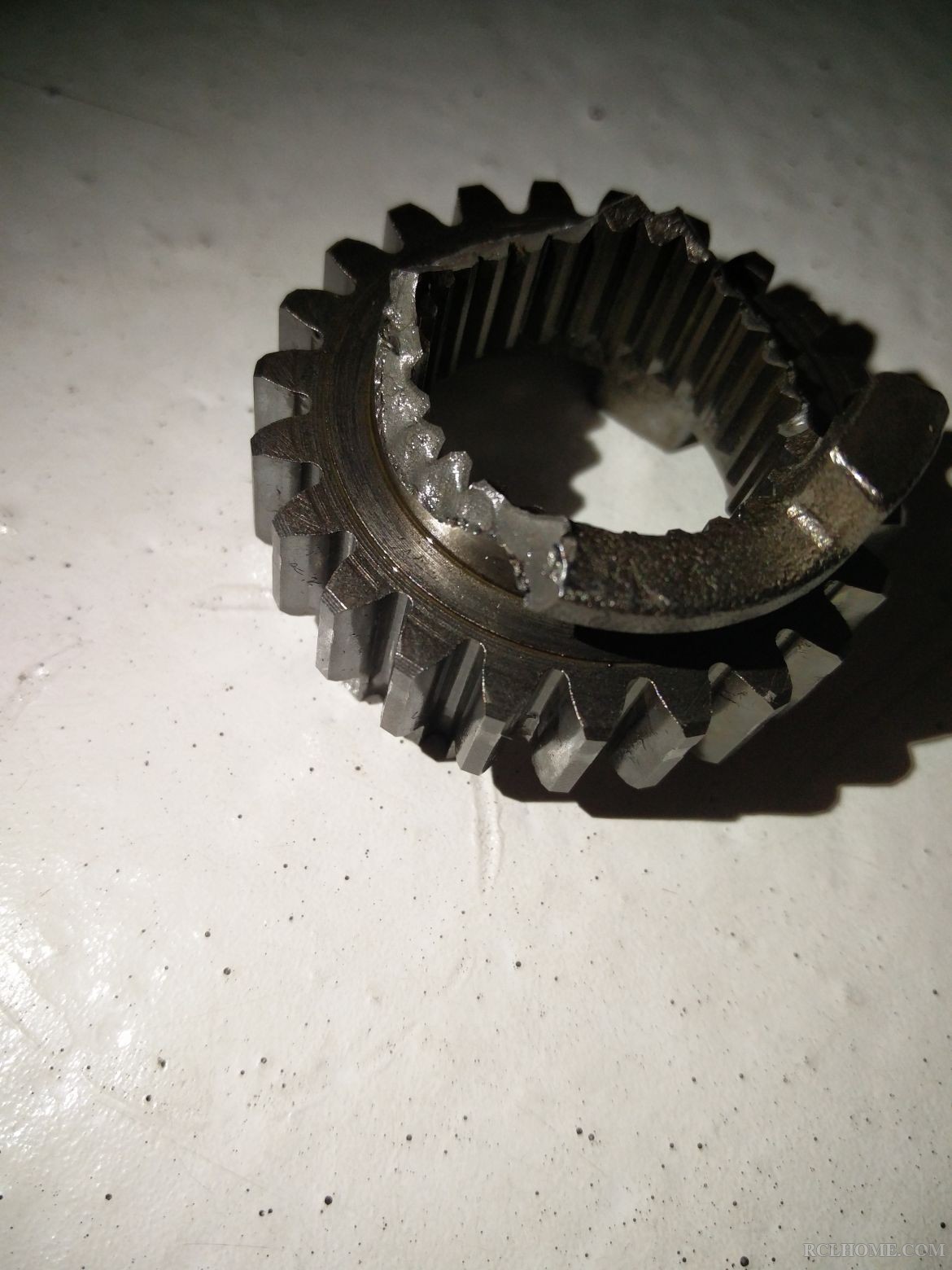

18楼的是主动齿轮吗?它是和副轴二档齿轮啮合的吗?
18楼齿轮和1楼副轴二档齿轮的齿数各是多少?
其它的暂时不敢说,但齿轮毛坯像是铸造的!

那个是副轴二档,就是断裂的那个;模数2,齿数32;上面的金相照片都是副轴二档这个齿轮的

发表于 2016-7-24 15:47:39 | 显示全部楼层
发表于 2016-7-24 18:16:37 | 显示全部楼层
铁素体析出量有点多啊
渗层0.4mm不是关键
150
150
 楼主| 发表于 2016-7-24 21:58:41 来自手机 | 显示全部楼层
qibao9891 发表于 2016-7-24 15:47
副轴二档齿轮损坏的太诡异了。
隔两齿、崩一齿、断一齿。很有规律?
崩的确实很有规律,而且断齿面都好光亮
150
150
 楼主| 发表于 2016-7-24 21:59:50 来自手机 | 显示全部楼层
hzquan 发表于 2016-7-24 21:58
崩的确实很有规律,而且断齿面都好光亮
崩齿的表面都很光亮
