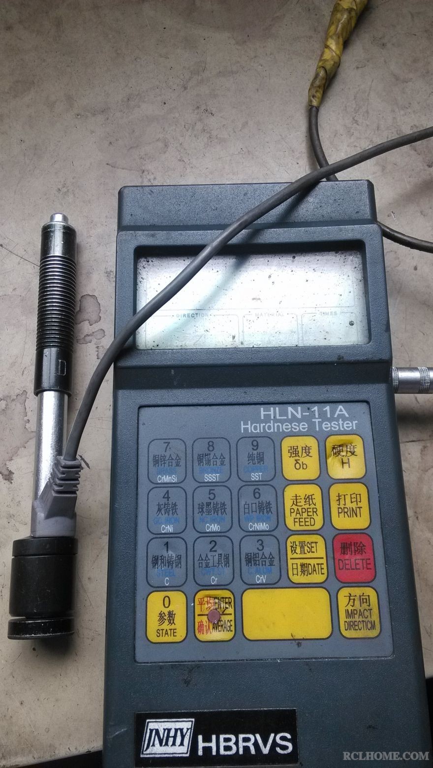

发表于 2016-7-20 10:23:41 | 显示全部楼层

多功能里氏硬度计
我总结可能是以下原因:
1、材质
2、硬度计故障(不能这么巧吧,淬火时测量还准呢)
3、抛光面是凹坑不平,影响测定结果(一直是这么抛光的,应该不会错)
4、根本没淬硬(但是我抛光平面的时候明显感觉有硬度,且测定为55HRC。水淬还能淬不硬么?)

发表于 2016-7-20 14:40:22 | 显示全部楼层
biutodie 发表于 2016-7-20 12:30
多功能里氏硬度计
我总结可能是以下原因:
1、材质
里氏硬度计误差很大,用台式布氏硬度计打一下就很准确

发表于 2016-7-20 15:37:06 | 显示全部楼层
多功能里氏硬度计
我总结可能是以下原因:
1、材质
         呵呵,原来是这个玩意儿啊,问题可能就出在这个东东的不确定性上
发表于 2016-7-20 15:37:14 | 显示全部楼层
多功能里氏硬度计
我总结可能是以下原因:
1、材质

 楼主| 发表于 2016-7-21 09:23:20 | 显示全部楼层
孤鸿踏雪 发表于 2016-7-20 15:37
呵呵,原来是这个玩意儿啊,问题可能就出在这个东东的不确定性上 ...
我发现这种测量工具就得勤校准
发表于 2016-7-21 10:23:08 | 显示全部楼层
biutodie 发表于 2016-7-21 09:23
我发现这种测量工具就得勤校准
          这个玩意儿是在非不得已的情况下才使用的,因为它本身是动载荷硬度测试,比台式静载荷硬度计存在更多的不确定度。
          而且用这个玩意儿必须要有一定经验,并对测试结果的准确性具有一定的较高判断能力,当分析判断检测结果不可靠时,可进行多次校检

发表于 2016-7-22 14:09:17 | 显示全部楼层
我发现这种测量工具就得勤校准
标准硬度块有两种,高硬度标准块和低硬度标准块。
