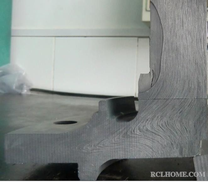

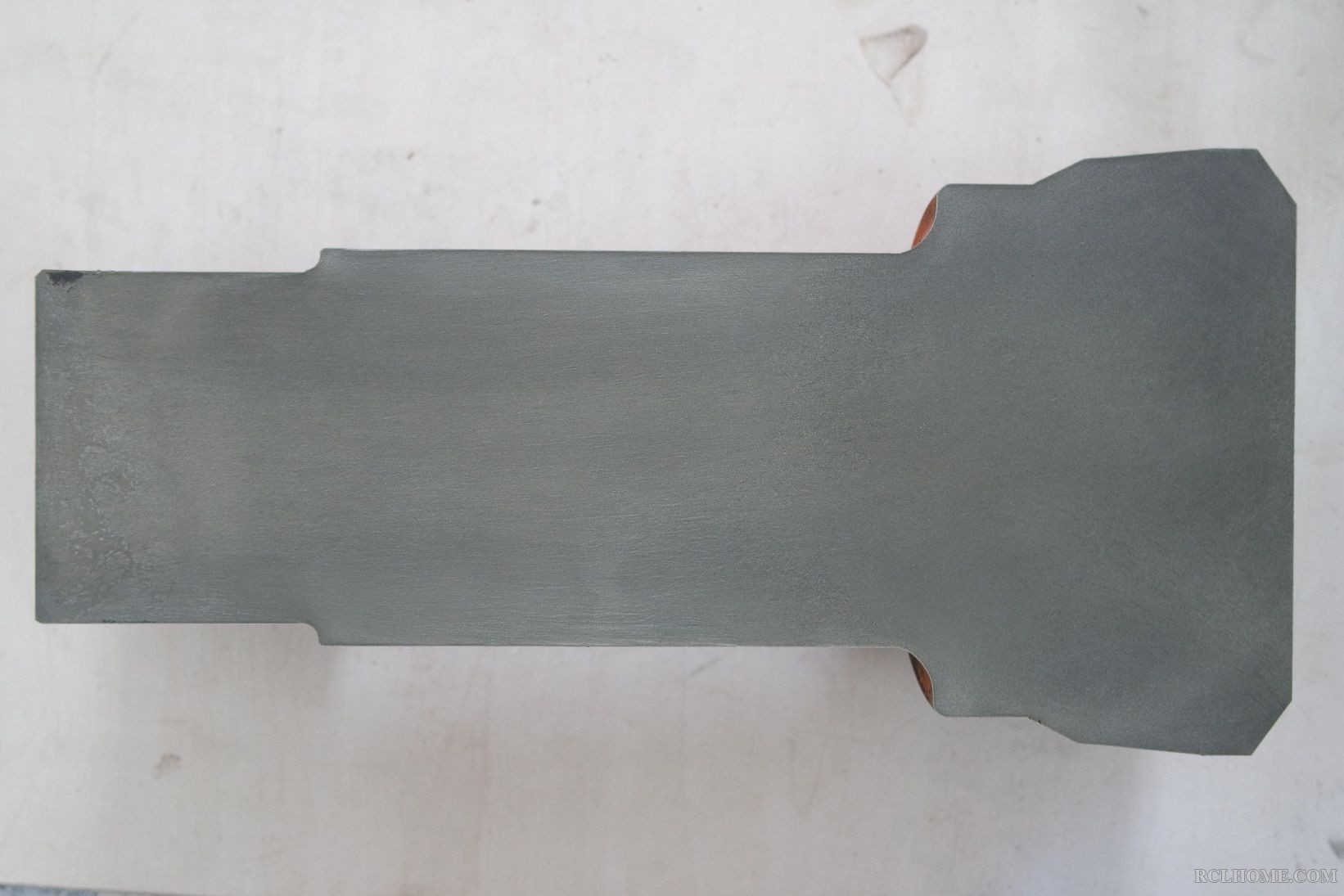

大家有懂锻件金属流线的吗,我们锻件不怎么看到金属流线,好不好的啊
发表于 2016-7-20 15:44:35 | 显示全部楼层
         观察金属流线是要热酸蚀的,普通腐蚀剂常温状态腐蚀是无法观察到的

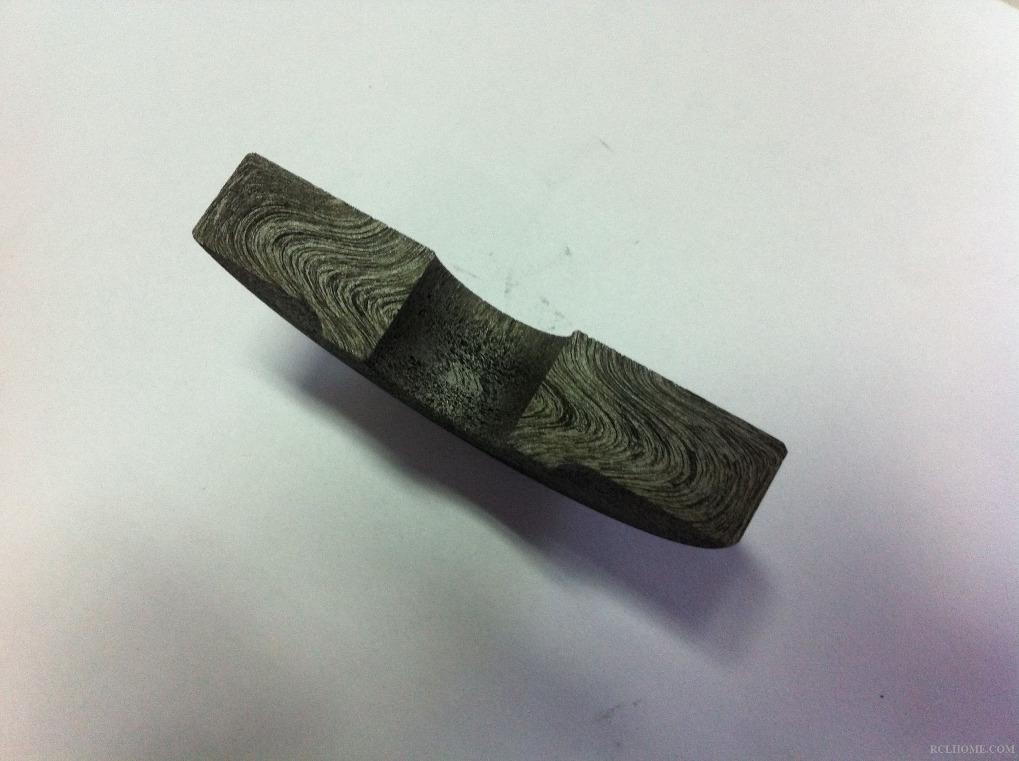

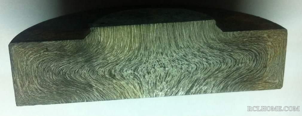

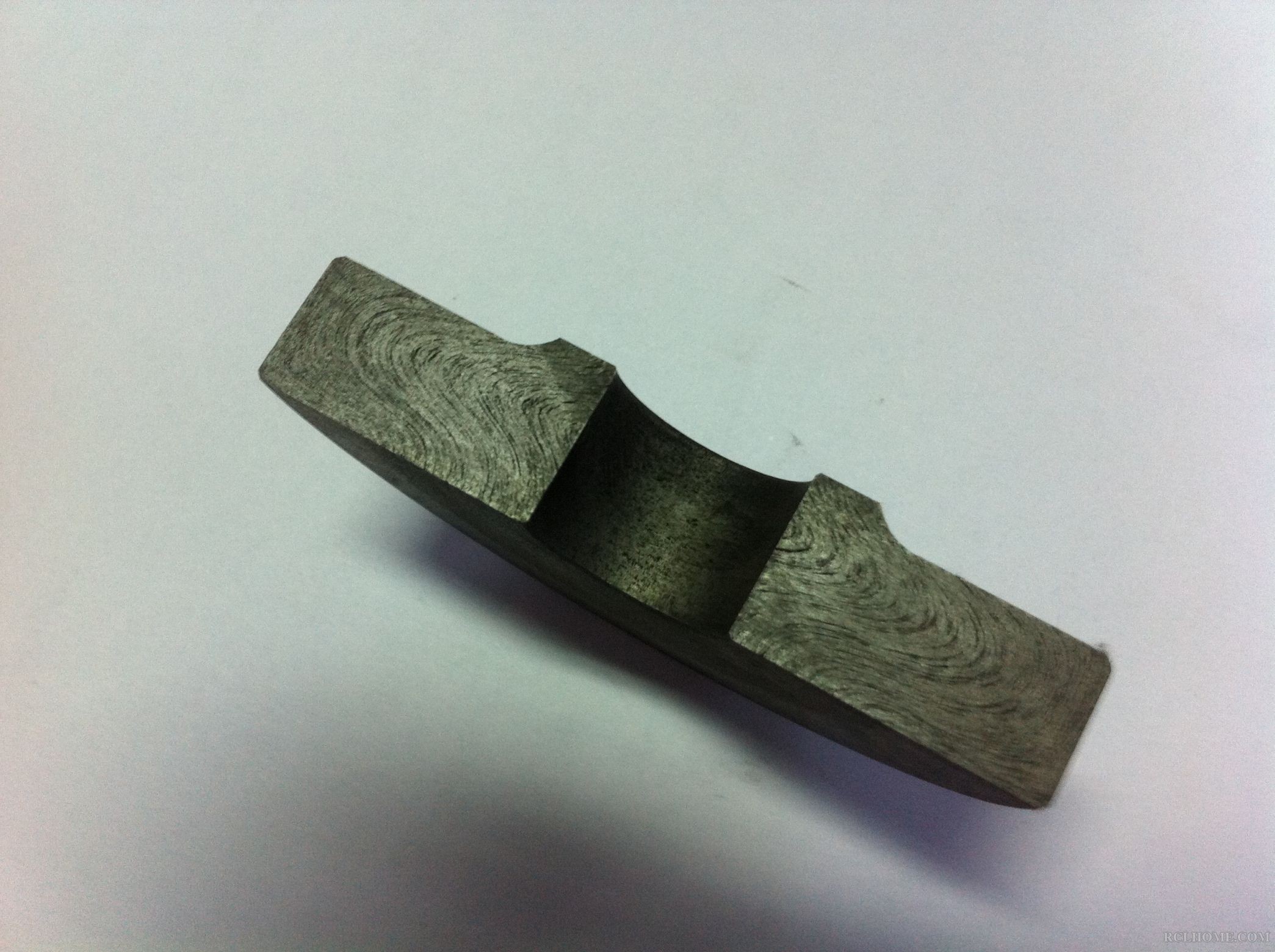

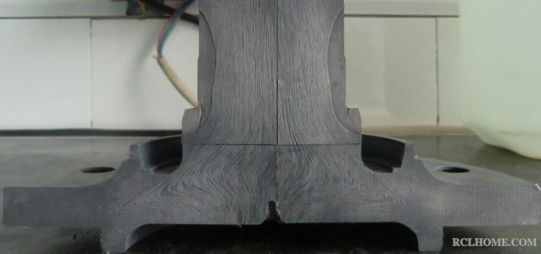

发表于 2016-7-20 21:45:11 | 显示全部楼层
孤鸿踏雪 发表于 2016-7-20 15:44
观察金属流线是要热酸蚀的,普通腐蚀剂常温状态腐蚀是无法观察到的 ...

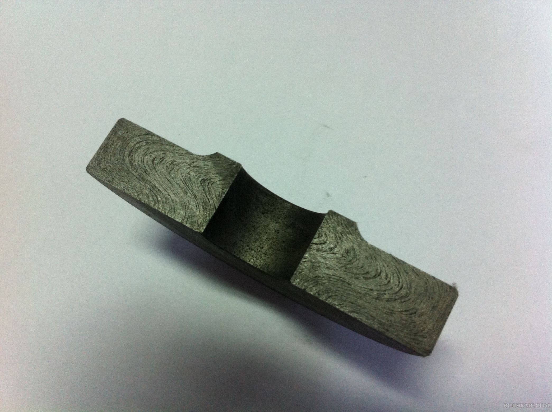

这个流线非常漂亮。

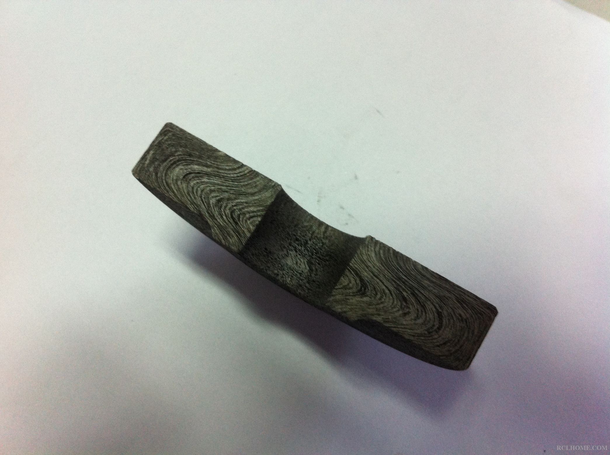

发表于 2016-7-21 10:11:13 | 显示全部楼层
hongqk 发表于 2016-7-20 21:45
这个流线非常漂亮。
           还有更漂亮的(这是飘飘所做的产品)

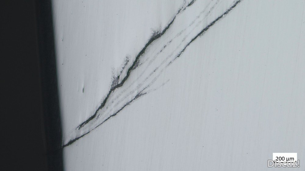

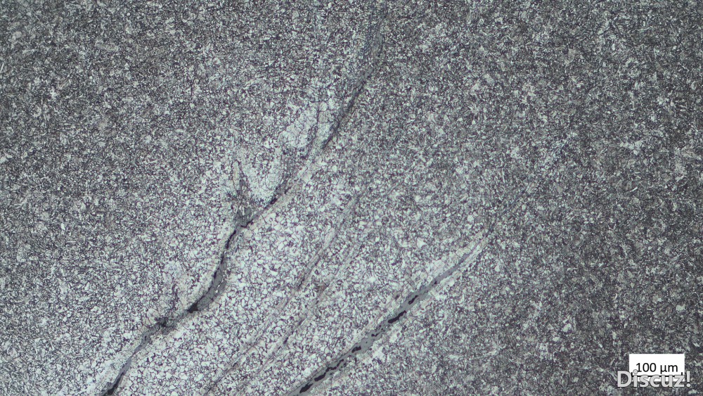

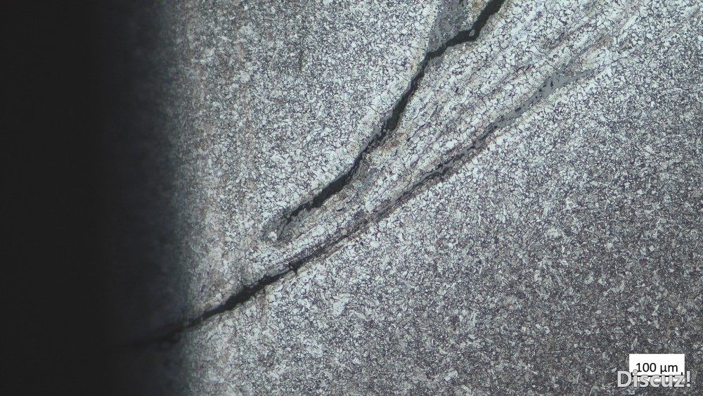

发表于 2023-2-1 09:26:34 | 显示全部楼层

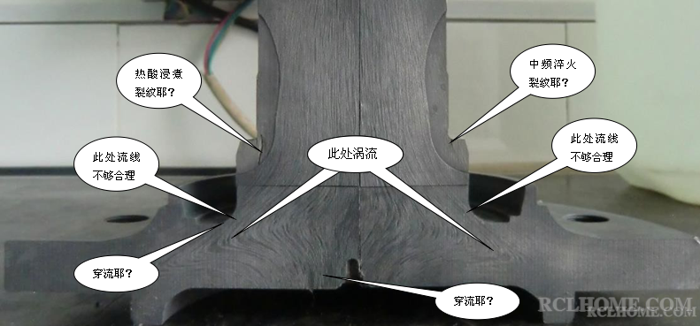

因不能单独发帖,在此跟帖,希望路过的大神们分析一下,这是锻造折叠么 ?基础工艺—锻造——机加工——热处理
发表于 2023-2-2 06:05:55 | 显示全部楼层
曾经最美 发表于 2023-2-1 09:26
因不能单独发帖,在此跟帖,希望路过的大神们分析一下,这是锻造折叠么 ?基础工艺—锻造——机加工——热 ...
应该是锻造折叠裂纹。
