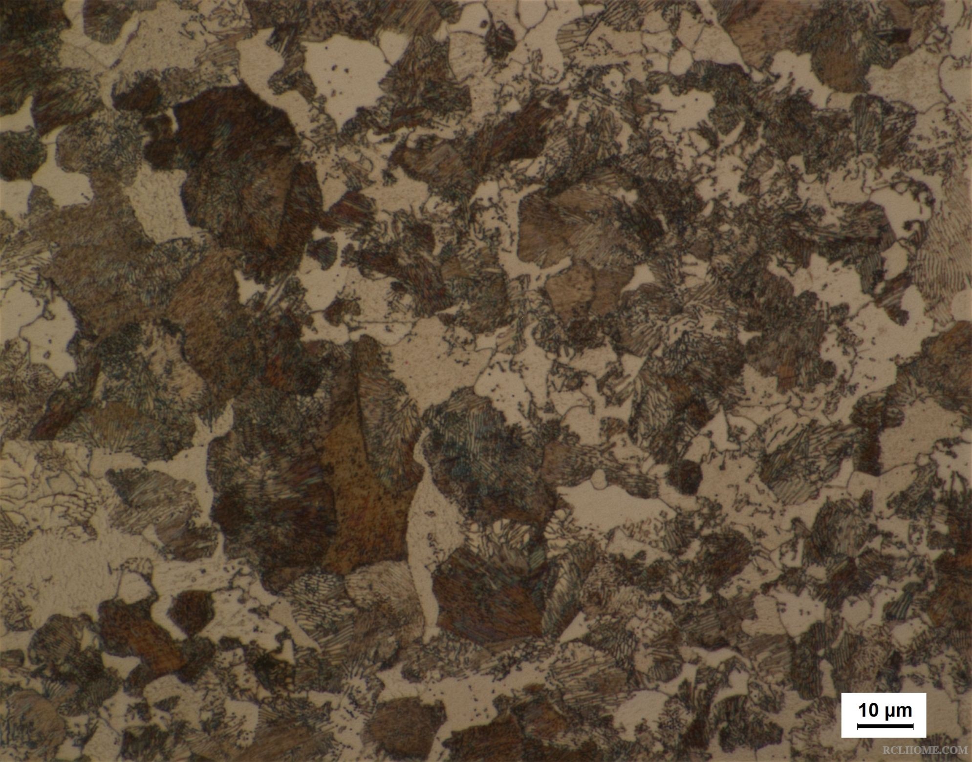

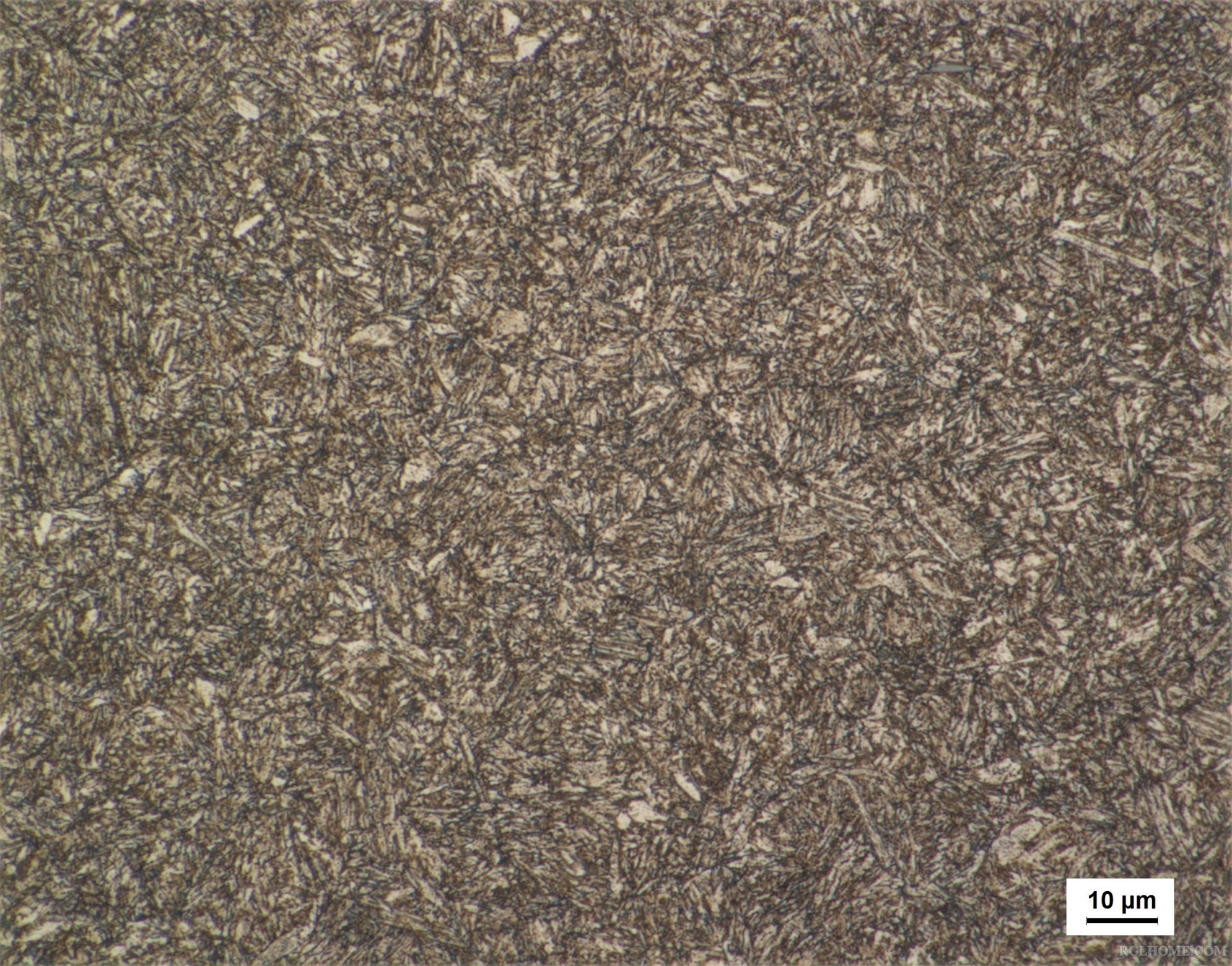

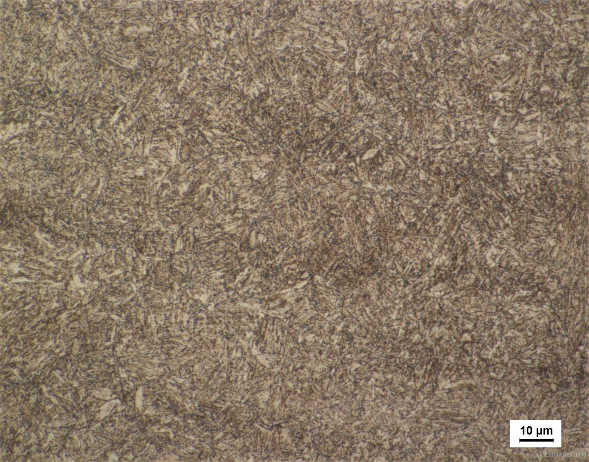

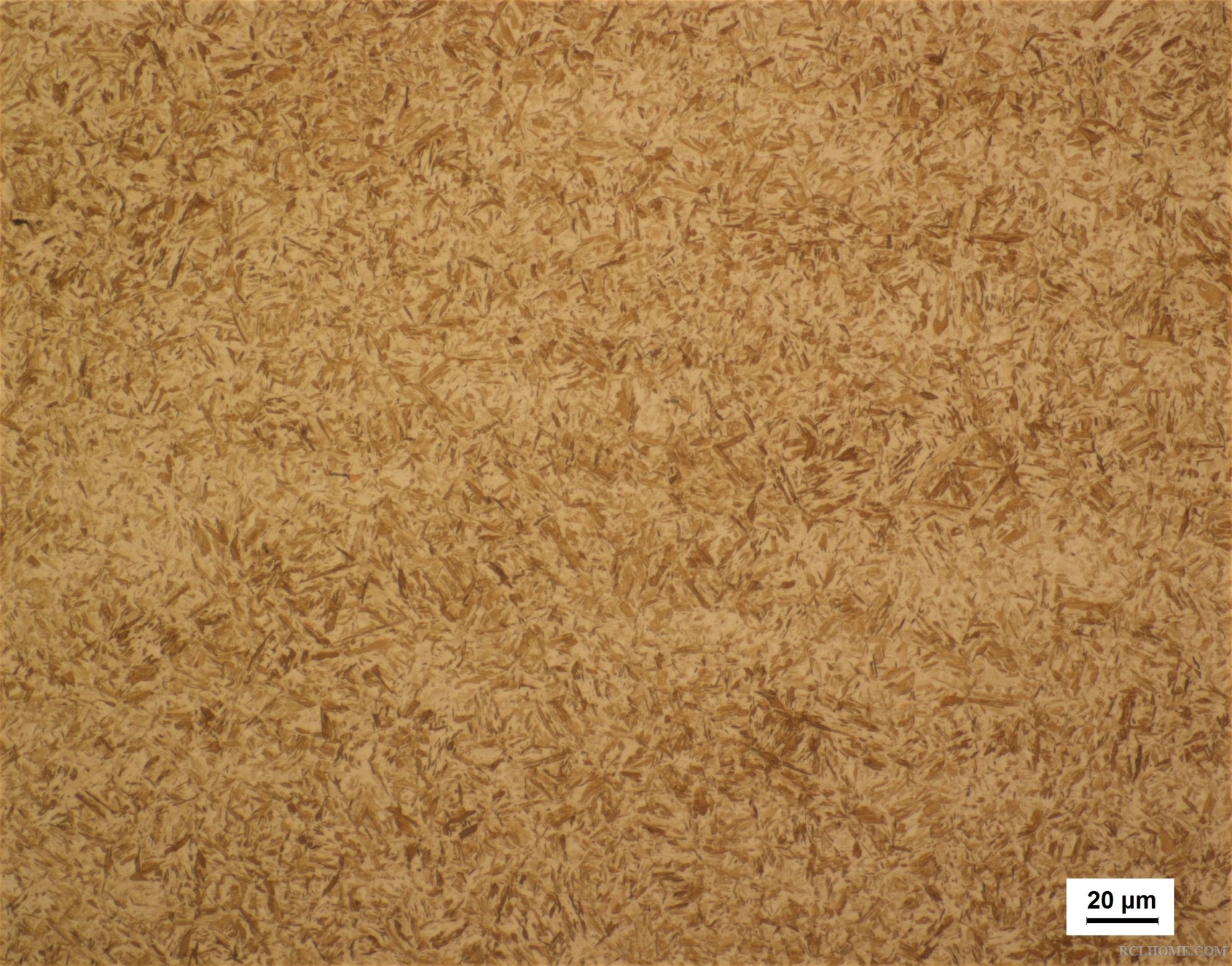

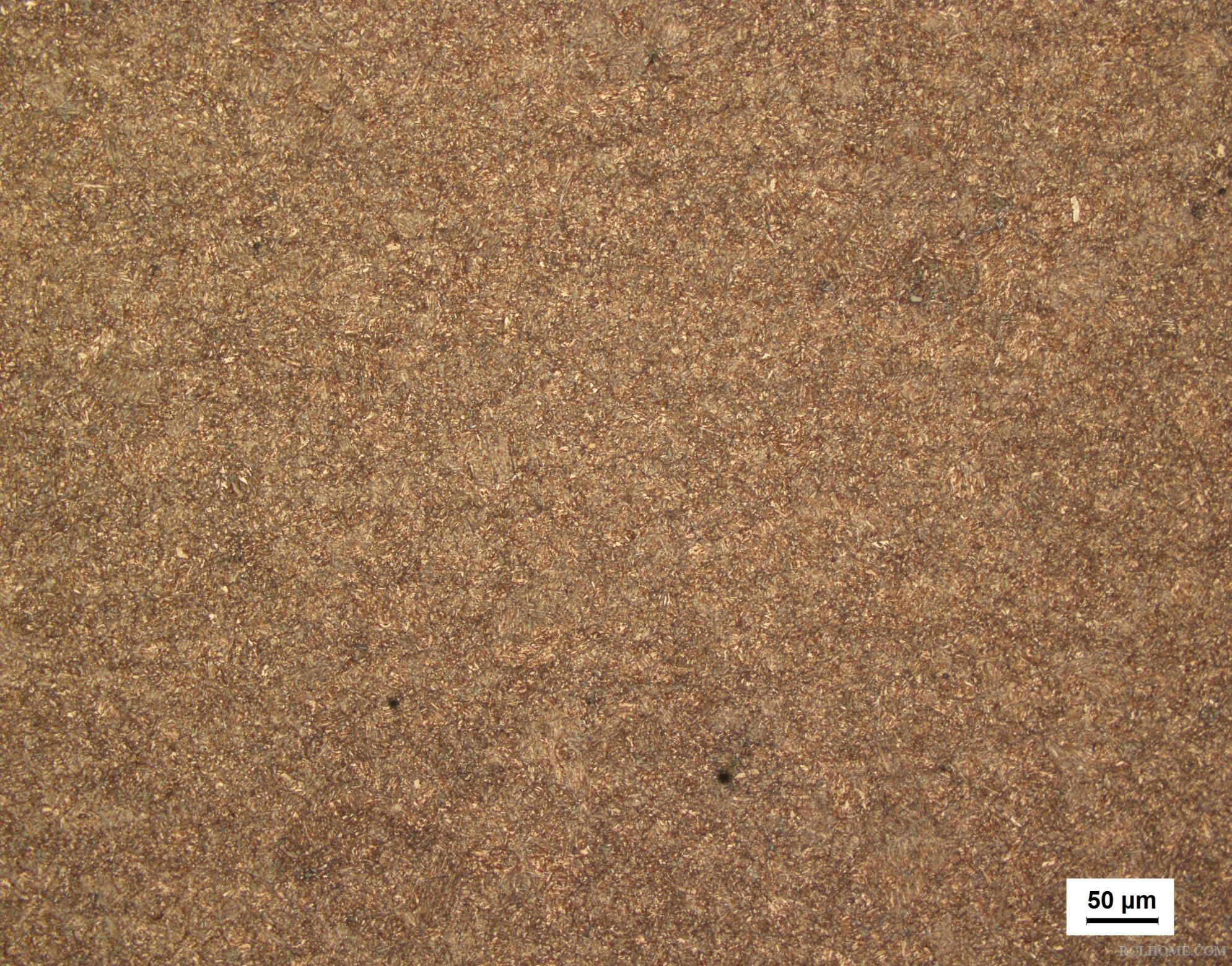

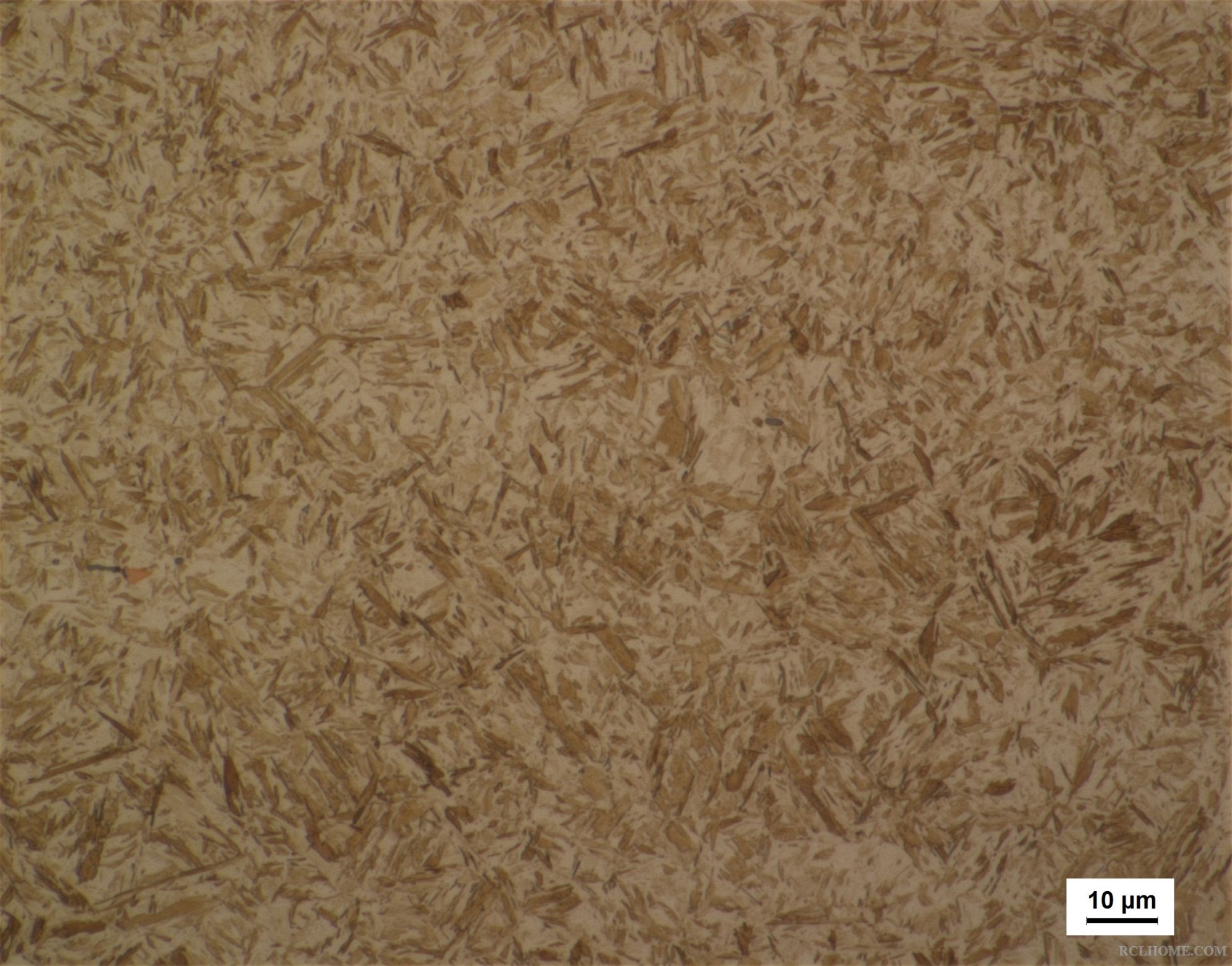

860度 淬火组织:
860度 淬火+670度回火组织:
860度 淬火+620度回火组织:
860度 淬火+580度回火组织:
860度 淬火+520度回火组织:
860度 退火组织:
860度 正火组织:

怎么有几张‘暗金色’的照片?

感谢楼主的上传不同工艺的金相参考。我这里做的有860~870加热淬火的组织,和你860差不多,回火的暂时没做过,有空做个试验
 楼主| 发表于 2016-7-22 08:58:43 | 显示全部楼层
紫琅人 发表于 2016-7-21 22:58
感谢楼主的上传不同工艺的金相参考。我这里做的有860~870加热淬火的组织,和你860差不多,回火的暂时没做 ...
只要完全奥氏体化,淬火没问题,组织都差不多,温度的高低只是马氏体的粗大和晶粒大小不同而已。

其实我是想找到最好的组织,为了更好的插齿和氮化。然后做了不同组织,顺便给大家分享一下。
