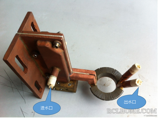

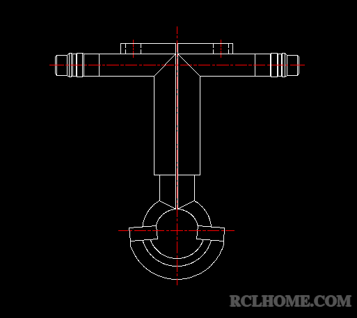

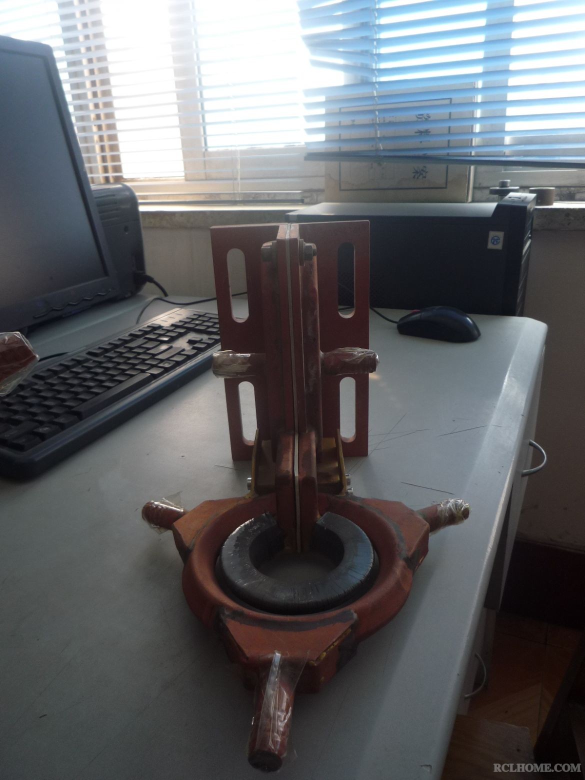

         如题,看附件所示的这款感应器,分别从循环水的两端进水,对感应加热过程及行为有无影响?有何影响

发表于 2016-7-22 12:45:53 | 显示全部楼层
请问孤版。进水口与出水口倒过来用,可以不可以
 楼主| 发表于 2016-7-22 13:52:02 | 显示全部楼层
         我在沙发上上的两种情况不就是互为“倒过来”吗?,本主题就是要讨论这个问题的
 楼主| 发表于 2016-7-22 13:52:04 | 显示全部楼层
发表于 2016-7-22 14:06:26 | 显示全部楼层
两进两出没问题
如果是两进一出的改成一进两出呢
发表于 2016-7-22 14:15:07 | 显示全部楼层
这个感应器结构让人看着别扭,落后啊
发表于 2016-7-22 14:37:28 | 显示全部楼层
坐果单独从进水这个角度来说,进水和出水方向换一下应该没有什么问题。
发表于 2016-7-22 15:53:32 | 显示全部楼层
进去的是冷水,出来的是热水。

          这个结构很奇特,也很有个性,老孤看起来挺顺眼。
          模样不是关键,我们还是探讨实质性问题吧!

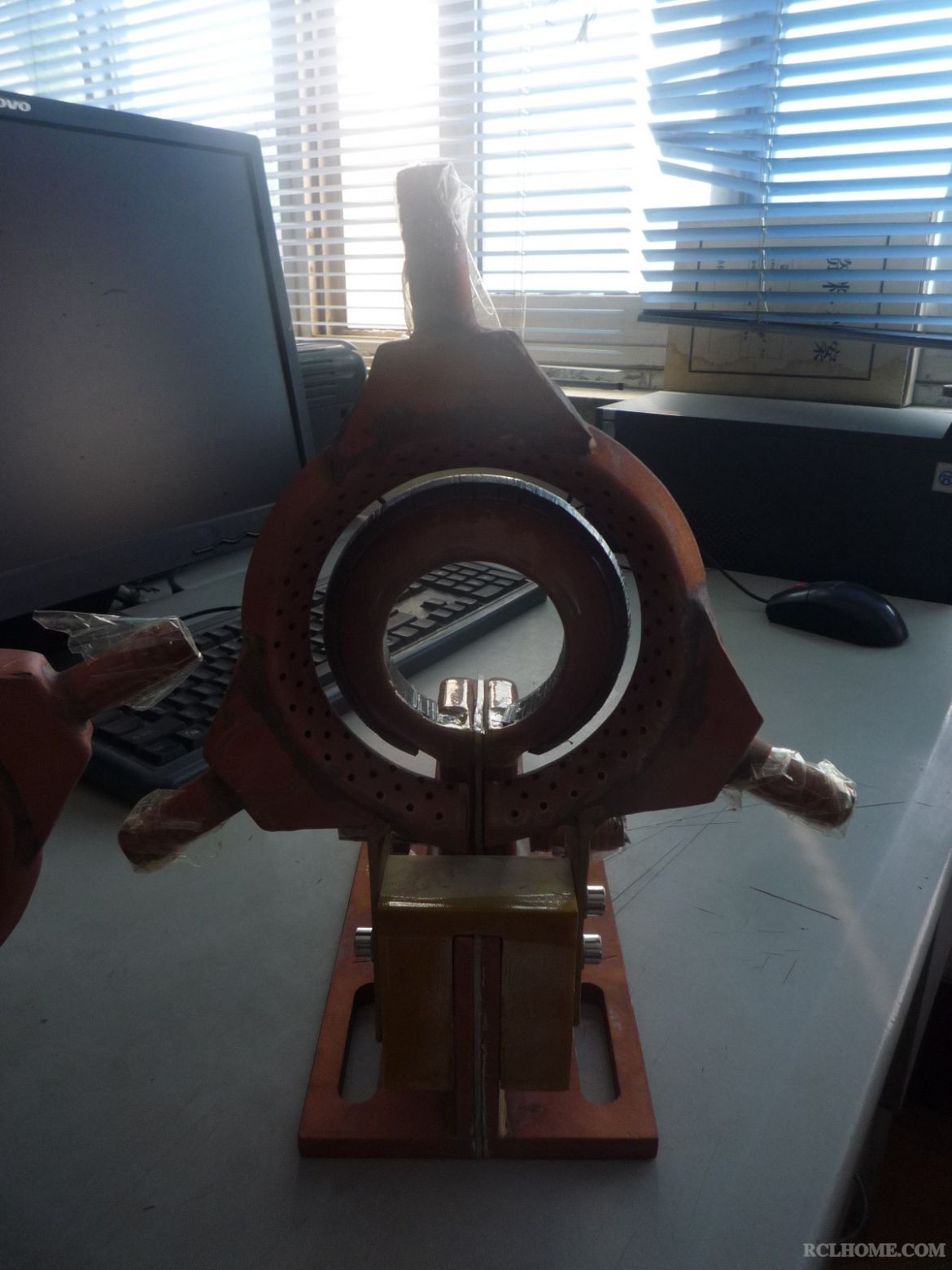

         我传的是一个双回路冷却的感应器

发表于 2016-7-22 22:56:00 | 显示全部楼层
将出水口设计在感应圈上感觉不妥吧,在使用过程中更易使线圈变形吧,我见过线圈就是尾座一个进水口然后另外一端就出水口了,线圈上没得任何接头了,当然这样的设计应该有自己的想法和用处吧,嘻嘻……

发表于 2016-7-23 11:04:31 | 显示全部楼层
做好点,一进一出没什么问题
接口多了不是好事
我就见过进水出水接反的,直接爆了
为了避免出现此类问题再次出现
1、进水出水接口采用不同管径,水管也可改用不同颜色的;
2、加装流量监控器;

发表于 2016-7-24 01:09:31 | 显示全部楼层
不知道您这铜管多粗的? 应该最少8X8吧? 我感觉如果焊工不错的话,7X7的水管,像这样单箍的,一进一出,功率140以内应该没有问题。

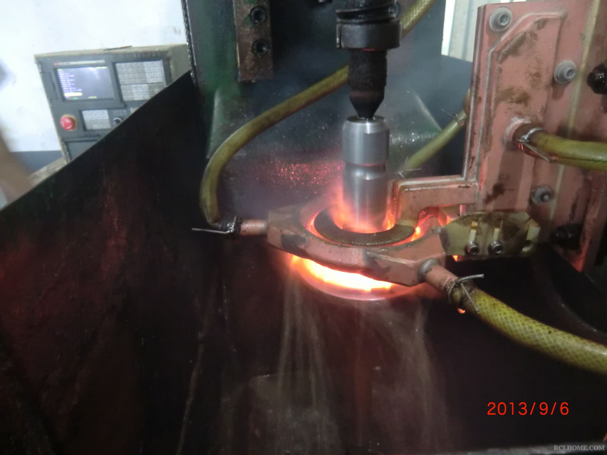

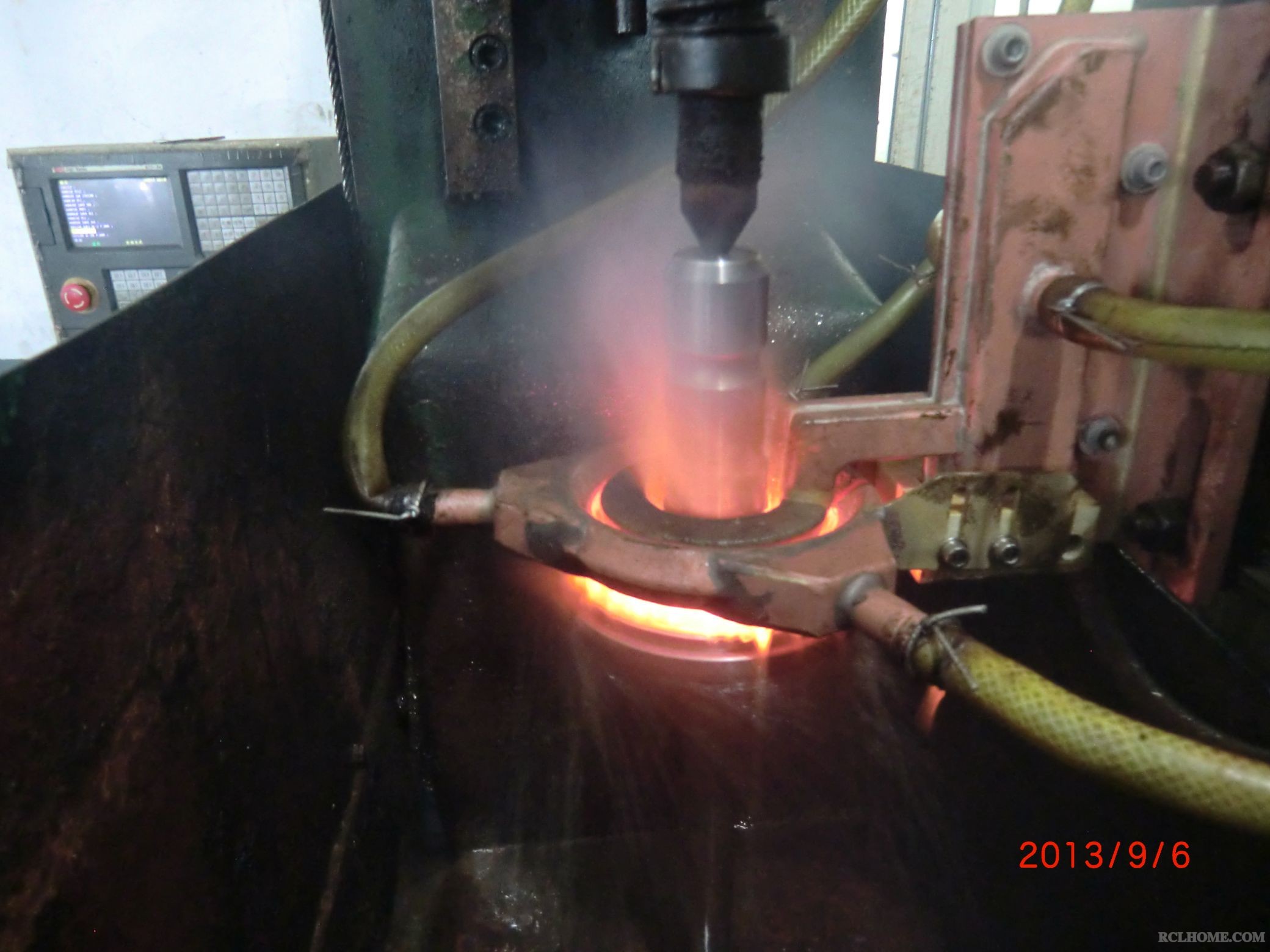

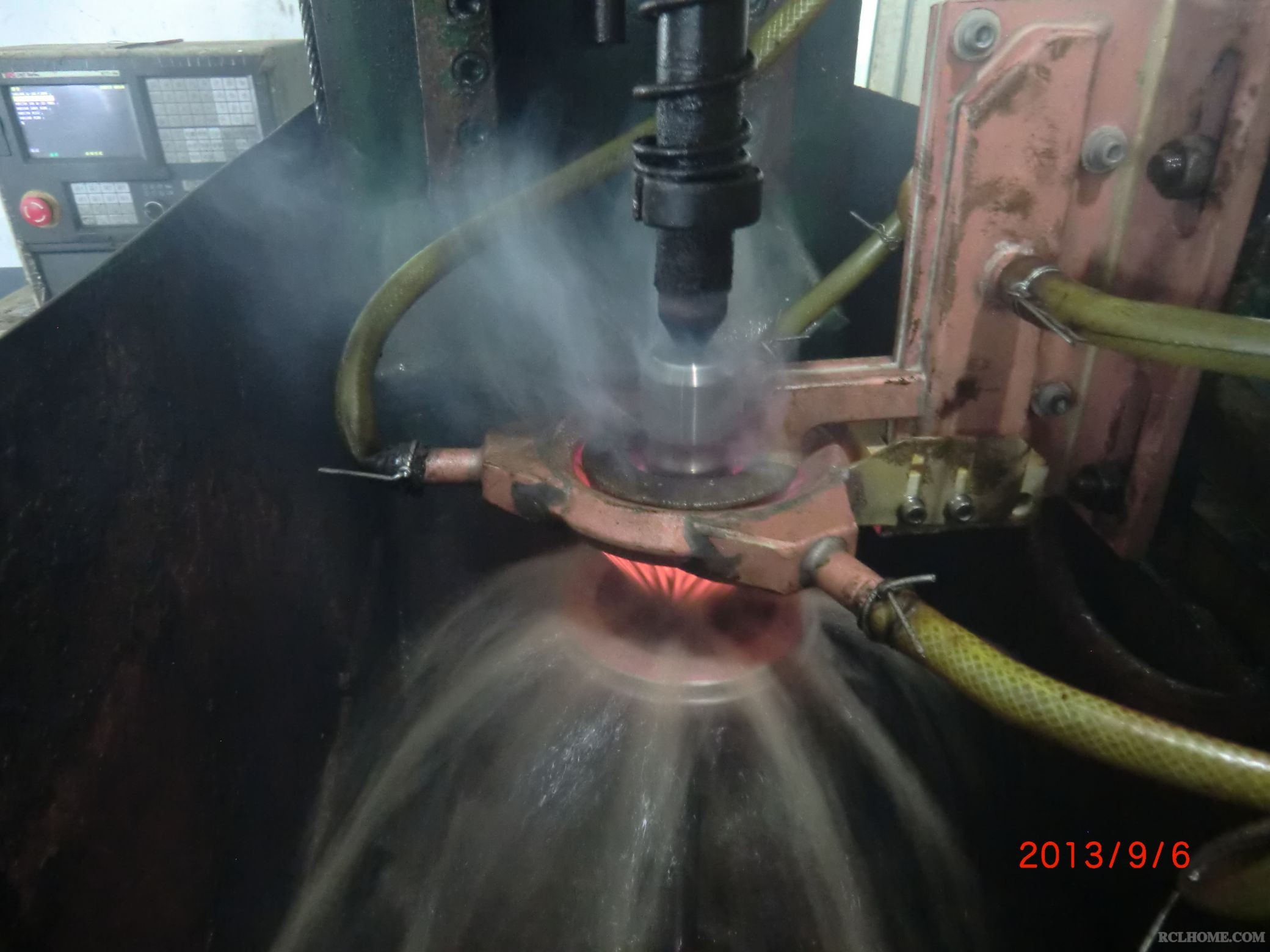

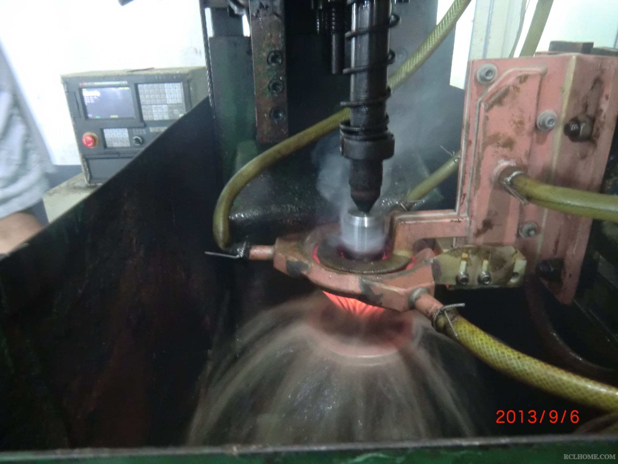

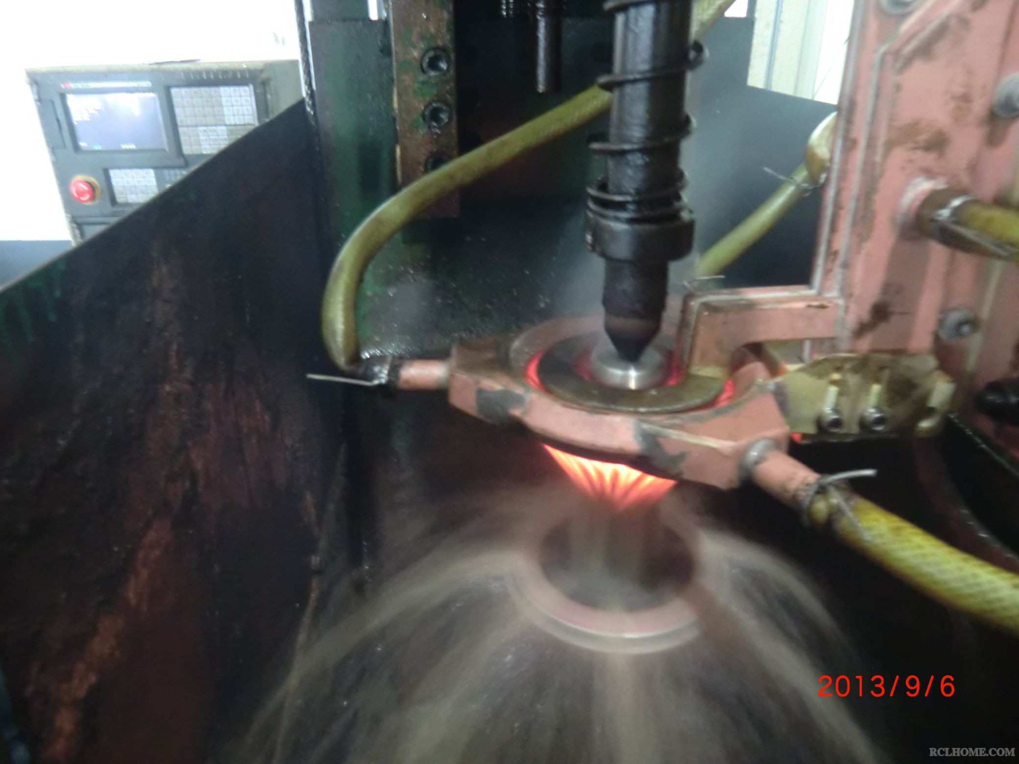

 楼主| 发表于 2016-7-24 11:11:14 | 显示全部楼层
龟山淬火 发表于 2016-7-24 09:27
这真是精典设计,这样感应器加热一百年也够冷的。

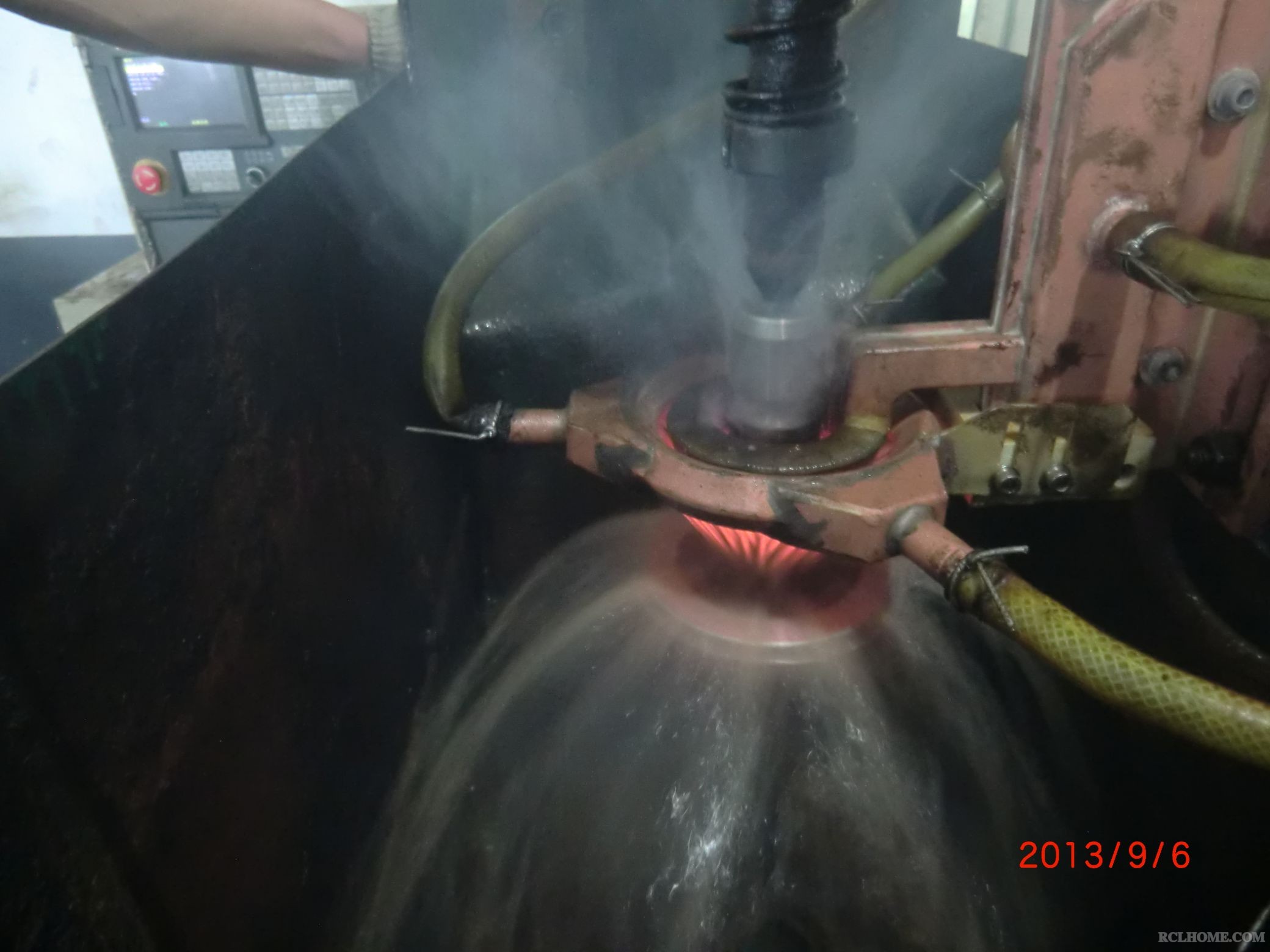

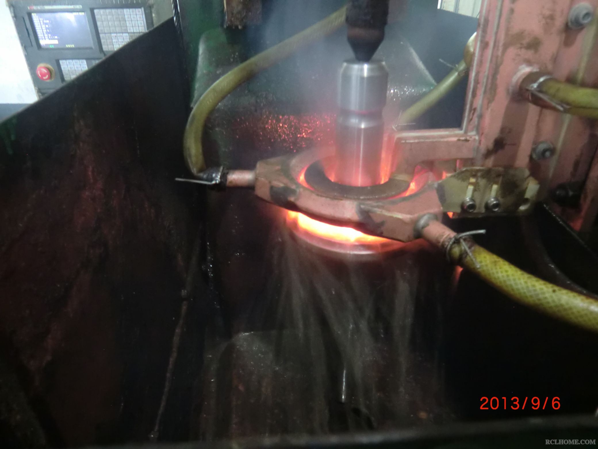

          呵呵,龟版看走眼了,这个感应器是典型的强力导磁体,难道龟版忘了我当初上传的加热时抓拍的照片?

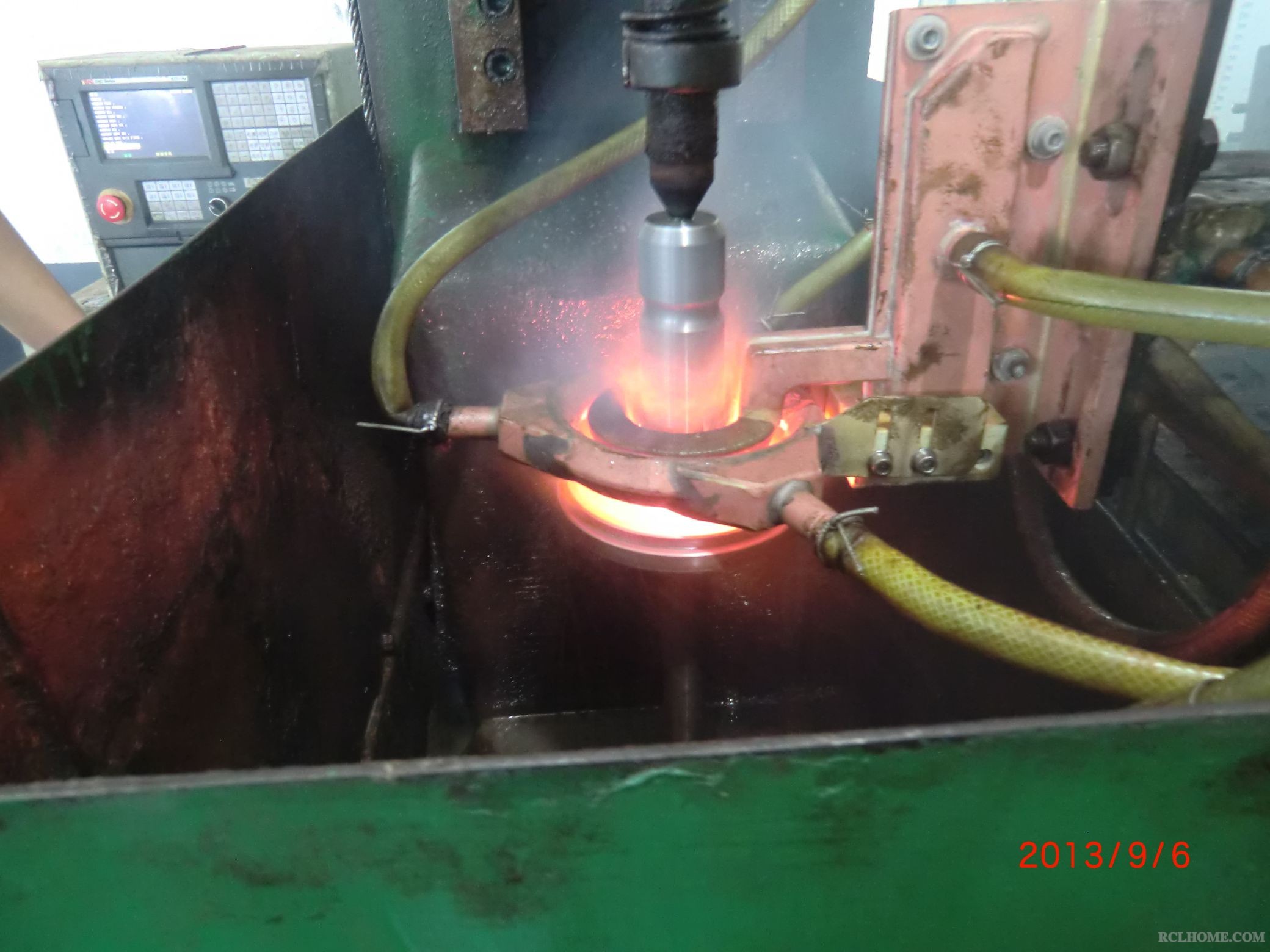

发表于 2016-7-24 12:03:06 来自手机 | 显示全部楼层
这个感应器只有一路冷却水,所以很快烧坏了。
 楼主| 发表于 2016-7-24 14:57:07 | 显示全部楼层
        你说的很正确,所以才改成本主题所上的模样。但却不想你在22#楼所讲的“加热一百年也够冷的”

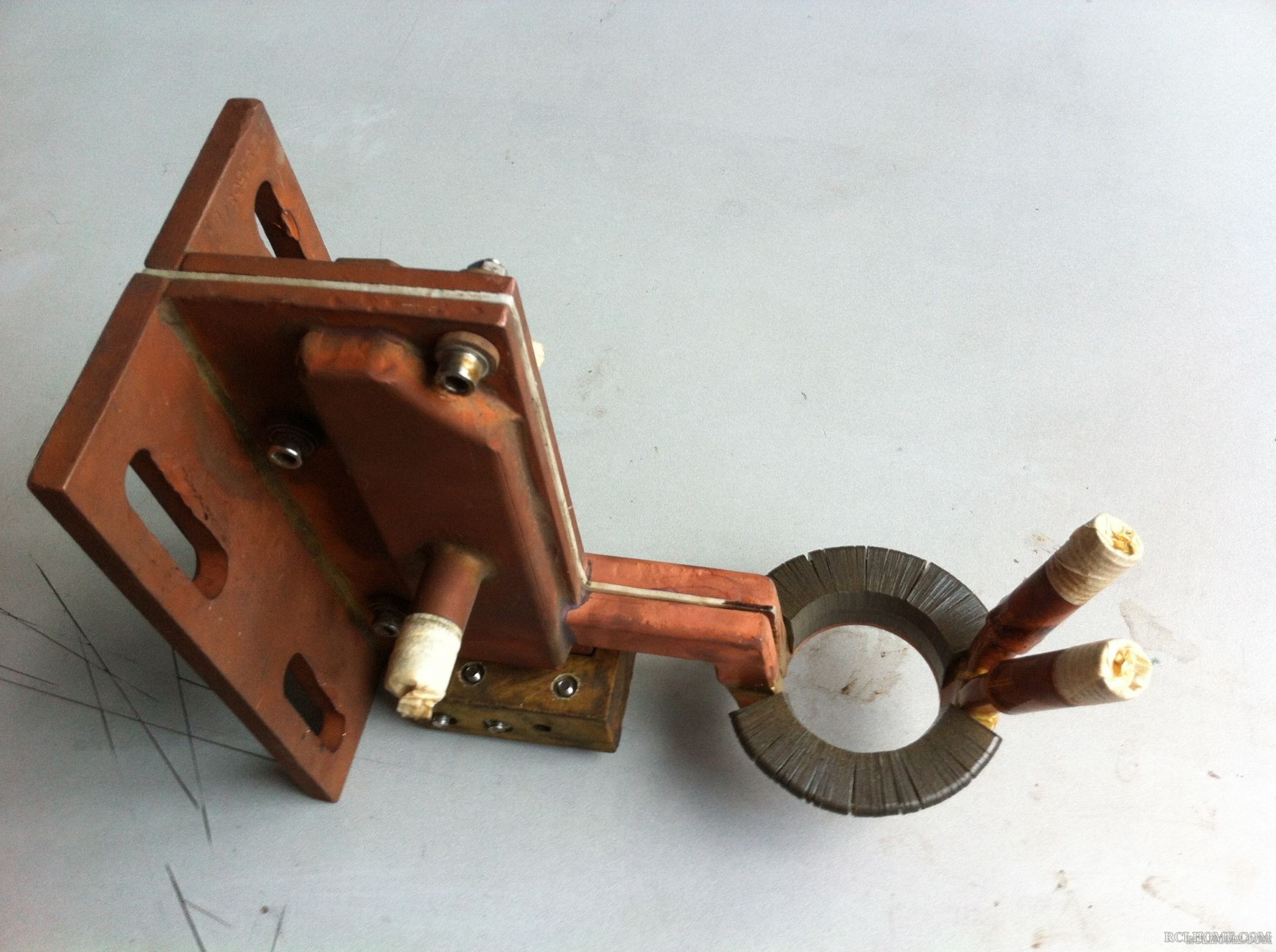

发表于 2016-7-24 17:14:22 | 显示全部楼层

 楼主| 发表于 2016-7-25 14:23:46 | 显示全部楼层
龟山淬火 发表于 2016-7-24 17:14
给孤老弟个进水管用
         这个,除了漂亮,就其实际使用性、有效性比主题那个优越在什么地方?
          以老孤看来,多了一个带大圆弧的弯头式直角拐弯,增加了一次水流阻力,导致冷却水流速衰减一次,效果不会比主题的那个好。建议龟版再看看这个http://www.rclhome.net/forum.php ... 86164&fromuid=8帖子的32#楼、41#楼和42#楼内容。
发表于 2016-7-25 16:06:55 | 显示全部楼层

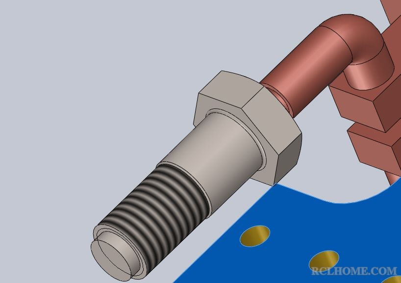

 楼主| 发表于 2016-7-25 17:07:42 | 显示全部楼层
龟山淬火 发表于 2016-7-25 16:06
孤老弟虽然不识货,我还是送他个简化版的水管。
          我虽然不识货,但其看到的就是,你在26楼展示的这个,因为认为增加了一个拐弯(虽然以弯头流线式过度),还是多了一个90度的拐弯才进入感应器有效圈,与本主题所展示的羊角状的进水口直接进入感应器有效圈,不知道那个冷却效果和效率更优?
发表于 2016-7-25 18:12:22 | 显示全部楼层
看来还是请林工给你解释一下了。
发表于 2016-7-26 16:18:27 | 显示全部楼层
26楼的图应该不是针对孤版的感应器设计的。只是借用其他的照片
看结构应该是螺纹紧固。里面为斜角加个密封圈。效率只是比快换慢一点,优点是简单可靠,换密封圈快速(快换接头实在难换)
总比铁丝铜丝扎一下靠谱些,特别是天冷的时候胶皮管硬邦邦的,脱开了就是炸感应器了
至于直角弯角,孤版不用太纠结这个
毕竟这是结构简单的感应器,设计余量应该是很大才对
其二,很多时候炸感应器都归结于水压流量。我觉得还得考虑一下电流密度的问题
也就是说这个感应器的有效圈及硅钢片个人觉得都得改改
还有喷液的进水管角度还是改改吧,管子捋直比折了好
个人意见,谨慎采纳

发表于 2016-7-29 10:50:59 | 显示全部楼层
私以为这样会较孤版的结构好点
一进一出足矣
龟山淬火 + 20
 楼主| 发表于 2016-7-29 16:51:28 | 显示全部楼层
腊月寒沫 发表于 2016-7-29 10:50
私以为这样会较孤版的结构好点
一进一出足矣
这个还要看所使用的铜管管径
发表于 2016-7-29 17:40:49 | 显示全部楼层
孤鸿踏雪 发表于 2016-7-29 16:51
这个还要看所使用的铜管管径
单匝有效圈,6*1的管子功率拉过130的
120基本都抗得了
孤版是多大的管子
 楼主| 发表于 2016-7-29 18:50:46 | 显示全部楼层
120基本都抗得了
孤版是多大的管子 ...
          8×12的方管,现已改为10×15的管子
发表于 2016-7-30 08:32:54 | 显示全部楼层
非有效圈区管子能大就大
