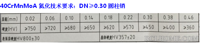

40CrMnMoA氮化表面硬度能做到什么范围?
发表于 2016-7-23 08:26:25 | 显示全部楼层 |阅读模式
          大家看看这个技术要求

 楼主| 发表于 2016-7-25 14:13:03 | 显示全部楼层
东方 发表于 2016-7-25 12:40
表面硬度可以做到800HV
你做过这个材料?如果表面能做到800HV,那么,0.02mm处做到≥750HV,0.06处≥720HV,0.10处≥680HV应无悬念

         表面硬度800HV所用试验力(试验载荷)多大?孤以为这个硬度应该是白亮层硬度。

           下面附件是西北工业大学出版社1996年出版的《钢铁热处理》教材提供的附表《常用钢离子氮化的最高硬度》,这个附表介绍的40CrNiMoi在480~500℃进行离子氮化,其最高硬度只有600HV

嗯    加载力HV0.5    最高达到过800通常在750     我们的要求没您的高    但是感觉有空间

最近也在做这个材料,5.0氮势,28H后只有670HV~~~
不知你们大致的工艺如何。
