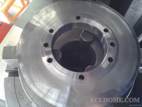

如图,840度保温一个小时,表面有少量的氧化皮,容易出现软点,

什么材质?如何热处理的?

 楼主| 发表于 2016-7-24 12:24:22 来自手机 | 显示全部楼层
忘了说了,40cr锻件
发表于 2016-7-24 14:41:08 | 显示全部楼层
这是保护气氛下加热淬火吗?
发表于 2016-7-25 09:56:59 | 显示全部楼层
不用说,光滑面试硬度比较高的,粗糙面试硬度偏低的

 楼主| 发表于 2016-7-25 13:05:03 来自手机 | 显示全部楼层
是的啊,40cr锻件,840度保温一个小时,表面少量的氧化皮,求原因

 楼主| 发表于 2016-7-25 13:07:26 来自手机 | 显示全部楼层
cnszgong 发表于 2016-7-24 14:41
这是保护气氛下加热淬火吗?
就是普通的盐水淬火,因为工件很简单,求答案
发表于 2016-7-25 13:59:29 | 显示全部楼层
有可能是零件本身的表面氧化脱碳层在热处理前没有去除干净。观察一下这个所谓的软点(或者软带)是否在零件的某个位置相对集中?
发表于 2016-7-26 13:17:37 | 显示全部楼层
盐水出水温度过早,建议多用路或网带炉处理,至少有快速油冷去,放心啊
